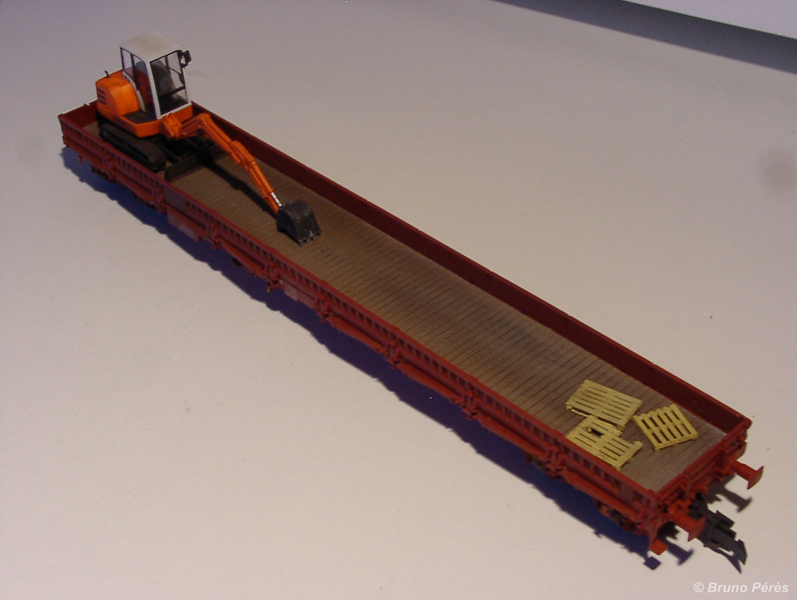

Voici quelques photos et explications sur la réalisation d'un R80 Fleischmann chargé d'une pelleteuse.
La patine du wagon est légère et faite à la terre à décor fixée au moyen d'un vernis mat en bombe après peinture grossière au pinceau du plancher en Humbrol 64 et peinture des volants en jaune Humbrol 24. Je dois finaliser ce wagon en ajoutant les inscriptions qui vont bien ("V", point d'attache, ...). Elles seront notamment réalisées sur ordinateur.
La pelleteuse est un modèle Schaeff produit par Wiking. Après démontage complet, il a été patiné à la terre à décor. Le vérin près du godet a reçu une peinture aluminium. Le godet est patiné avec quelques teintes de brun, aluminium au pinceau sec, et à la terre à décor, puis verni mat.
J'ai été obligé de limer l'extrémité de la flèche pour positionner correctement le godet. Sans cela, il restait dans la position de la 1ère des deux pelles (non patinée !) des photos suivantes.
