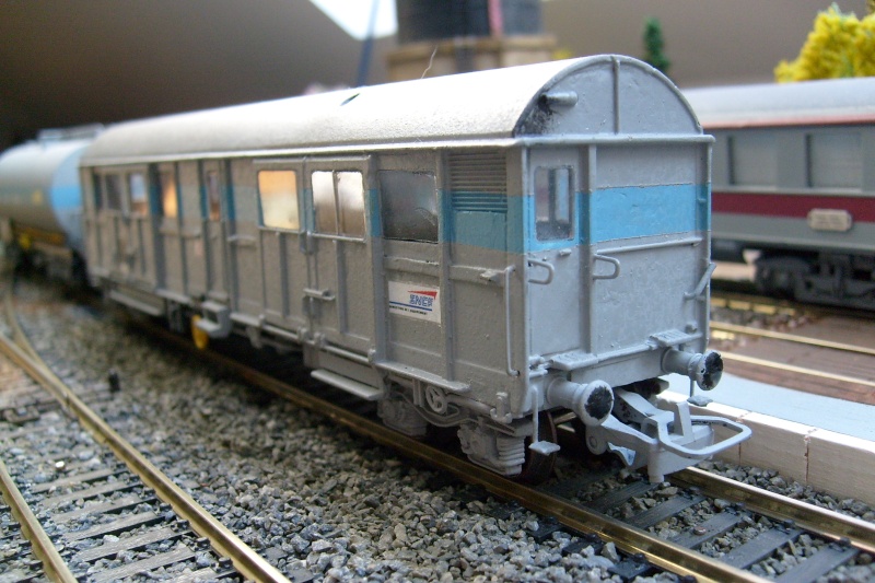

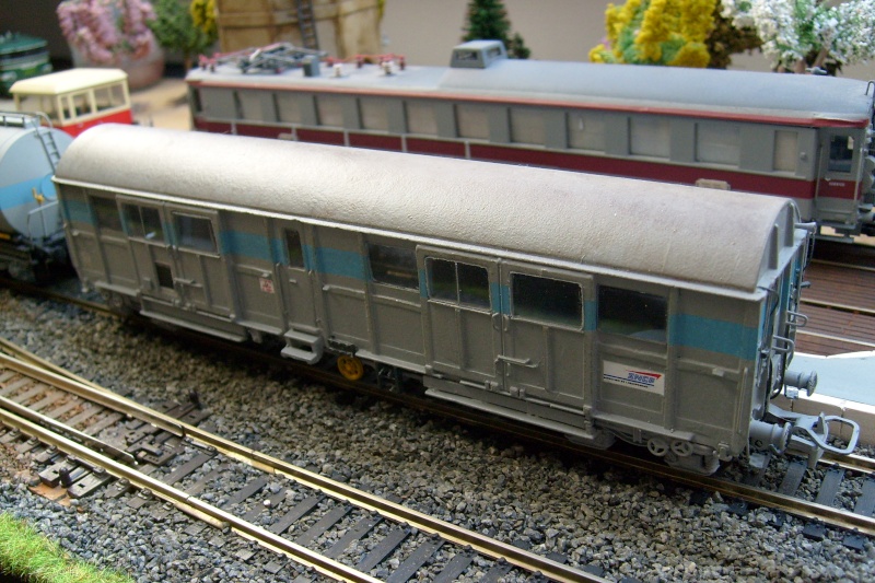

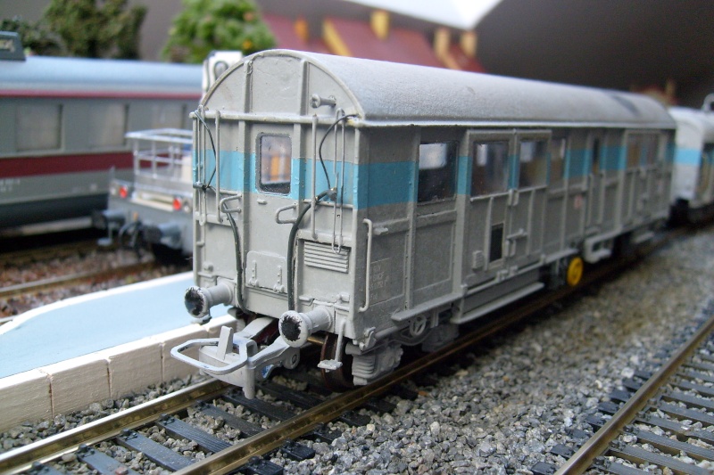

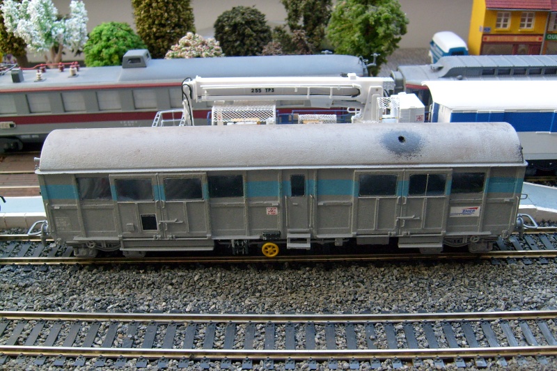

Voici quatre photos du TDGR de Christian Vallée réalisé à partir d'un G11 Jouef.
