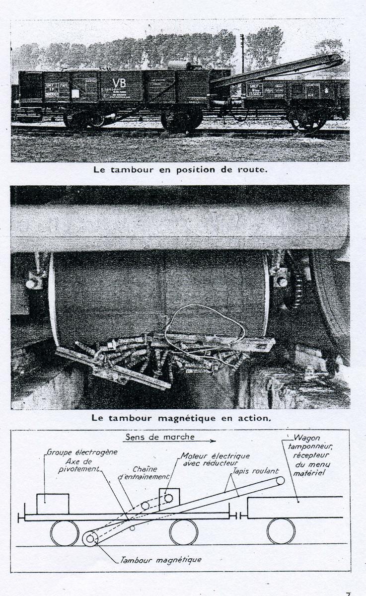

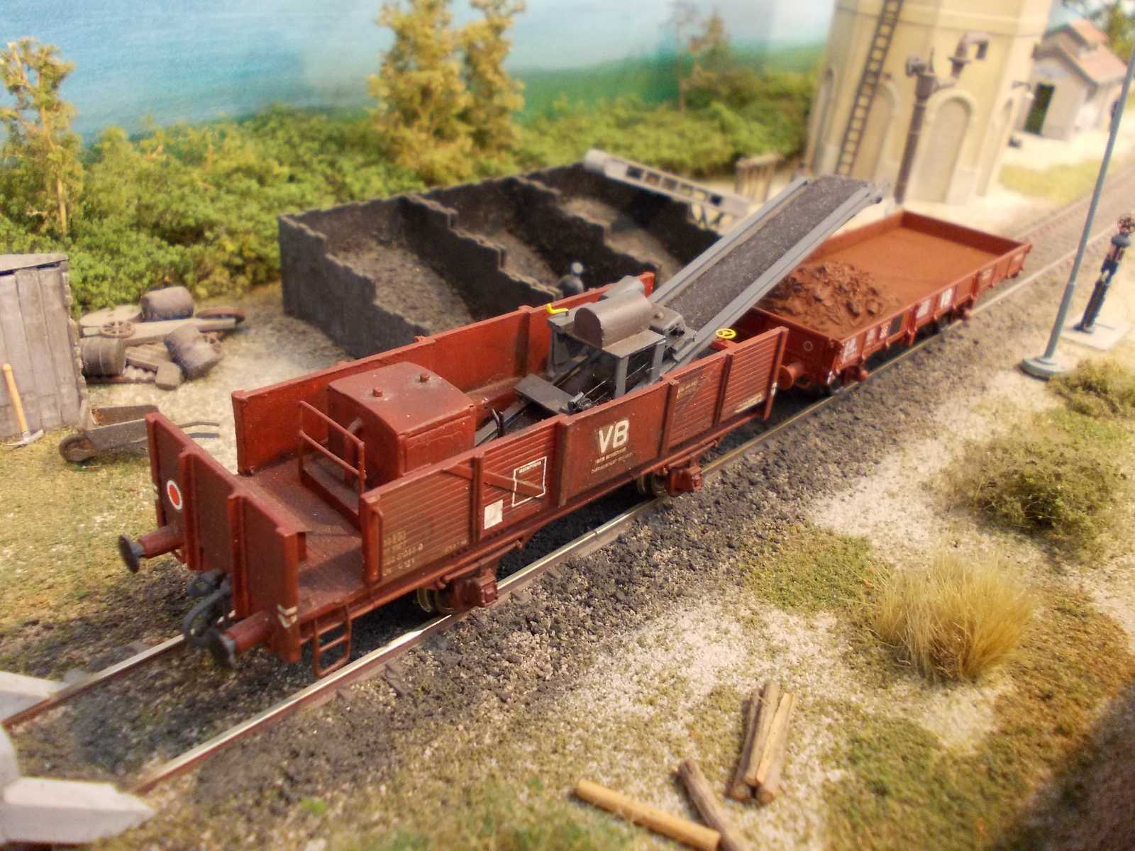

Voici que je ressors des antiquités,c'est un wagon fabriqué aux ateliers de St Dizier si je ne me trompe pas,qui était destiné à ramasser la ferraille qui restait sur les voies après des travaux.Je ne pense pas que ce wagon est eu une descendance.J'y joins un plan assez succinct pour vous faire une idée
