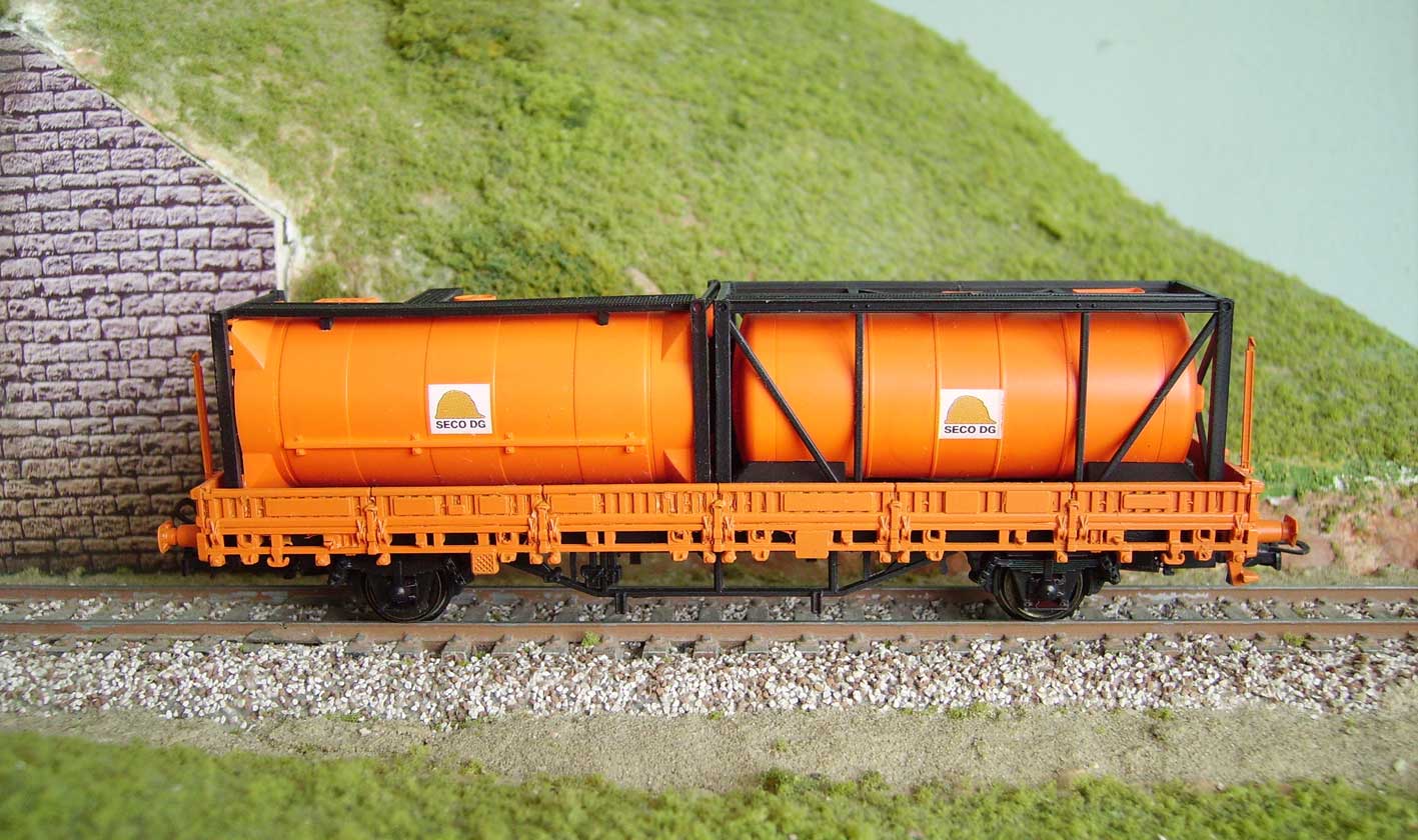

Messagepar alainpyro » 28 Avr 2012 21:15
j'ai repeins des camions (magnum et g140) avec la peinture amf87, je la trouve claire sur mes véhicules blancs d'origine, il faudrait essayer sur un fond gris foncé :idea:
Messages: 5437

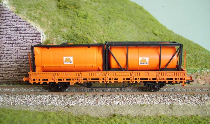

Messagepar jean marie » 29 Avr 2012 14:05
Fait tout récemment.
Les conteneurs étaient blancs et le wagon, bien sur, rouge wagon.
Peinture AMF.
Jean Marie - AMFI 1305
