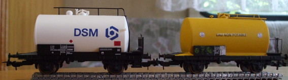

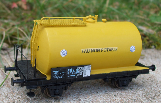

Petit nouveau dans le monde du TTX, j'ai voulu commencer par quelques chose de simple, voici donc un wagon citerne :
Sur base Piko 95667 :
Remplacement de l'évent, des rambardes, modification des marches pieds, création d'une passerelle et échelle en laiton ainsi que des décorations :
J'attends vos commentaires sur les oublis ou/et erreurs que j'ai pu faire...

Salut Max,
C'est propre, bravo.
Si tu as reproduit cette citerne là, il faudrait ajouter une 2ème rambarde identique à la 1ère sur le platelage au dessus de la citerne, ainsi qu'une 2ème passerelle située légèrement au dessus des tampons de l'autre traverse de tamponnement. Peut-être qu'Alain pourrait ajouter quelques autres photos pour documenter mes propos sur le fil de la citerne réelle :coucou:
Peut-être que tu pourrais aussi ajouter les commandes de freins sous les longerons. Ce serait un plus ;)
J'aime beaucoup ton tag perso ;)
As-tu réalisé tes marquages toi-même ?

Effectivement c'est celle-ci, mais elle ne colle pas exactement, pour exemple, la "plaque d'immatriculation" est de l'autre coté du "pupitre" sur la réelle.
Pour la deuxième rambarde supérieure (qui vient du modèle piko) , je comptais la garder pour la deuxième citerne (qui doit finir comme ceci : http://www.forum.sttx.fr/viewtopic.php?f=86&t=3357) mais elle n'en a pas, je vais donc corriger cette erreur.
Je n'avais pas fait attention à la deuxième rambarde aux tampons, à corriger aussi... ;)
Les marquages sont réalisés avec du papier decal HOLI, je n'ai pas fait les petits sur le châssis ne sachant pas à quoi ils correspondent :oops: , j'attends le HS de RMF pour en apprendre un peu plus et avoir des exemples pour les commandes de frein (ou sont elles toujours pareilles ?)
Je compte passer un vernis satiné sur l'ensemble une fois terminé, bonne idée?
Est-il possible de changer les "fixations" entre les wagons? Je trouve que les tampons sont beaucoup trop éloignés.
Merci ;)

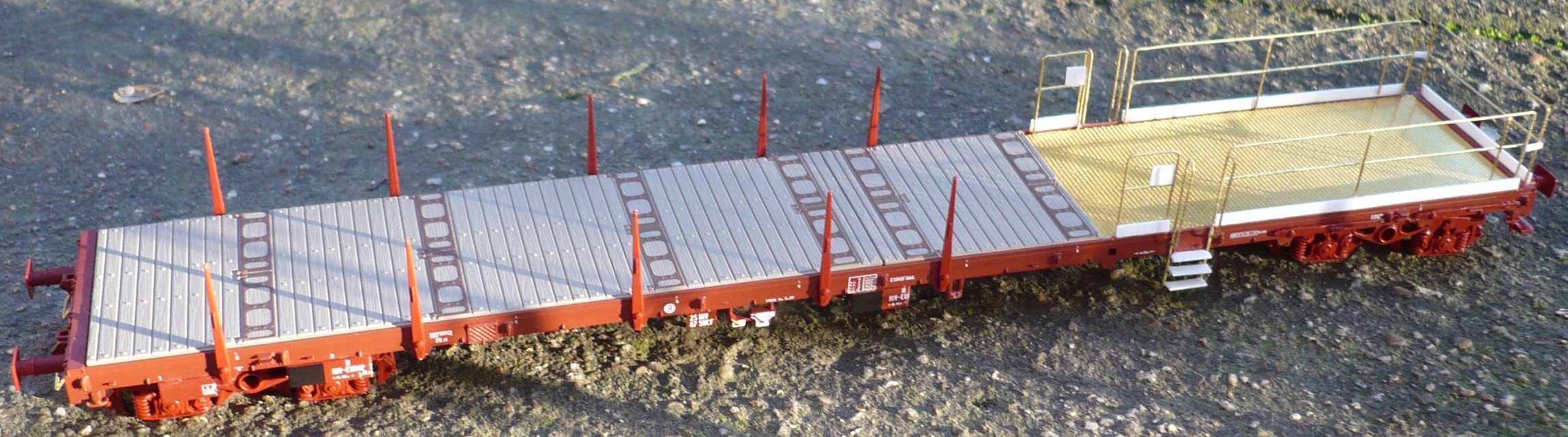

Encore un wagon simple voici le petit dernier avant peinture : main d'atteleur, rambardes et marche pied, etc je pense n'avoir rien oublier.
Copie de ce wagon : http://www.forum.sttx.fr/viewtopic.php?f=85&t=2444

quelle base (roco?) as tu utilisé, car je compte aussi le faire (moi, j'ai commencé par le conteneur, :lol: )

il te manque les taquets pour maintenir le conteneur et peut être les mains montoires aux ancles du wagon coté rambardes (je ne vois pas bien sur ta photo)
et remplacer les manettes de freins "allemandes" par un modèle Français (plus simple, un simple rectangle de plastique avec une manette en fil de fer (enfin, fer....laiton, etc)

J' ai rajouté des photos sur le fil du wagon réel

Pour la base roco,je pence a la ref:66457.
Malheuresement sur tes photos du wagon réel je ne voie pas bien si les longerons sont pleins ou ajourés.
Sur la ref:66457,les longerons sont plein et en plus il n'y a pas les butées n'y les charnierres de ridelles.
Hervé :coucou:

a priori ils ne sont pas ajouré
avec un peu de chance, deux de nos petits camarades ont des photos de ce wagon :coucou: s'ils passent par là......

Apres agrandissemts des photos du wagon réel,je distingue sur la premiere plusieurs ouvertures :!:
-une au niveau de l'echelle
-une autre entre l'echelle et la plaque a cote du porte etiquettes
et une autre entre le volant de frein et la plaque TSO.
Sur la deuxieme photo a voir il y a une ouverture au niveau de l'echelle :bizarre: .
J'espère ne pas me trompé :reflexion: .
