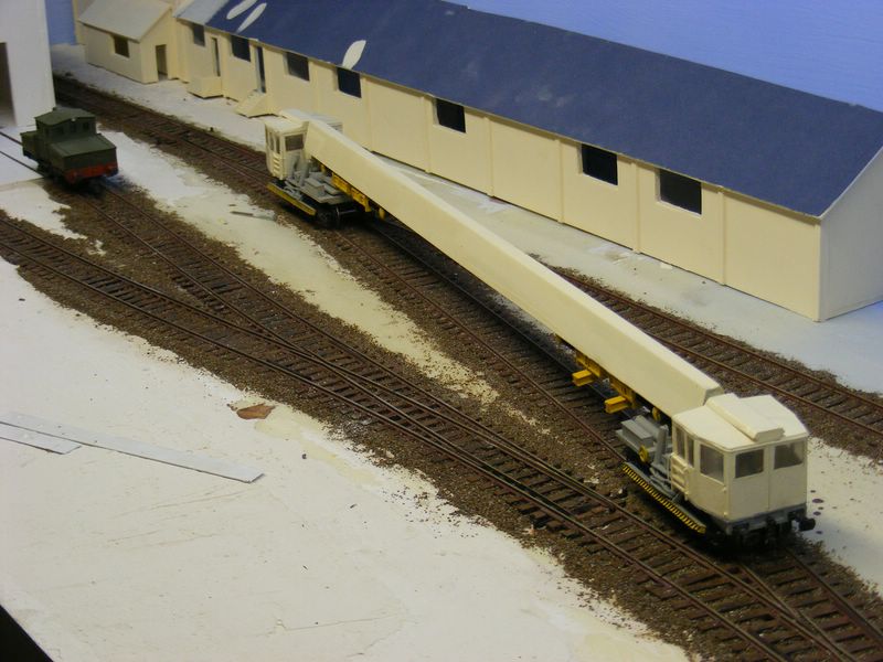

le post sur le H3 réel est peut être l'occasion de remettre a niveau cette construction intégrale vieille d'une vingtaine d'année:

Messagepar alainpyro » 04 Oct 2007 14:34
la poutre est en plasticarte de 0,5 mm. les cotés sont rigidifié par 2 morceaux de plastique de 2mm x 5 mm environ collé sur la tranche
le collage a été fait a la cyano, pas a la colle a plastique qui ramolli le plastoc et occasionne une déformation au séchage

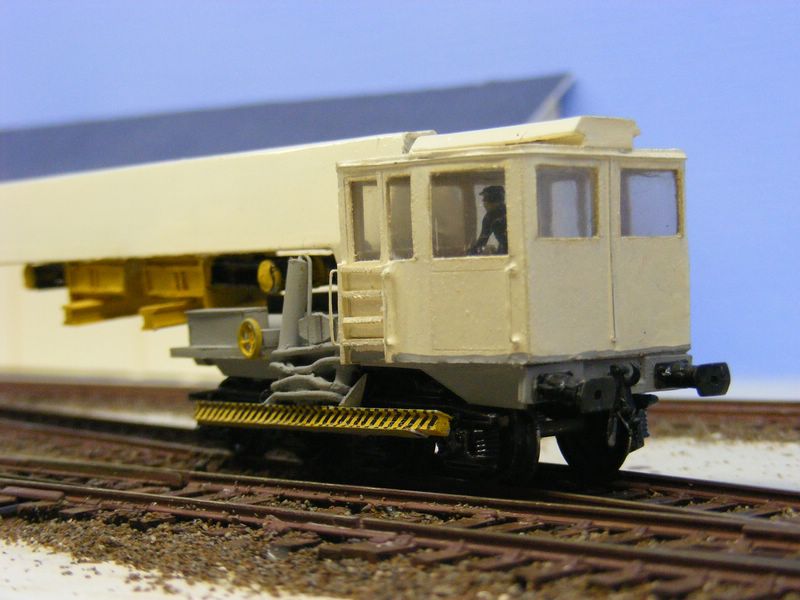

Messagepar Vallée Christian » 09 Jan 2012 20:48

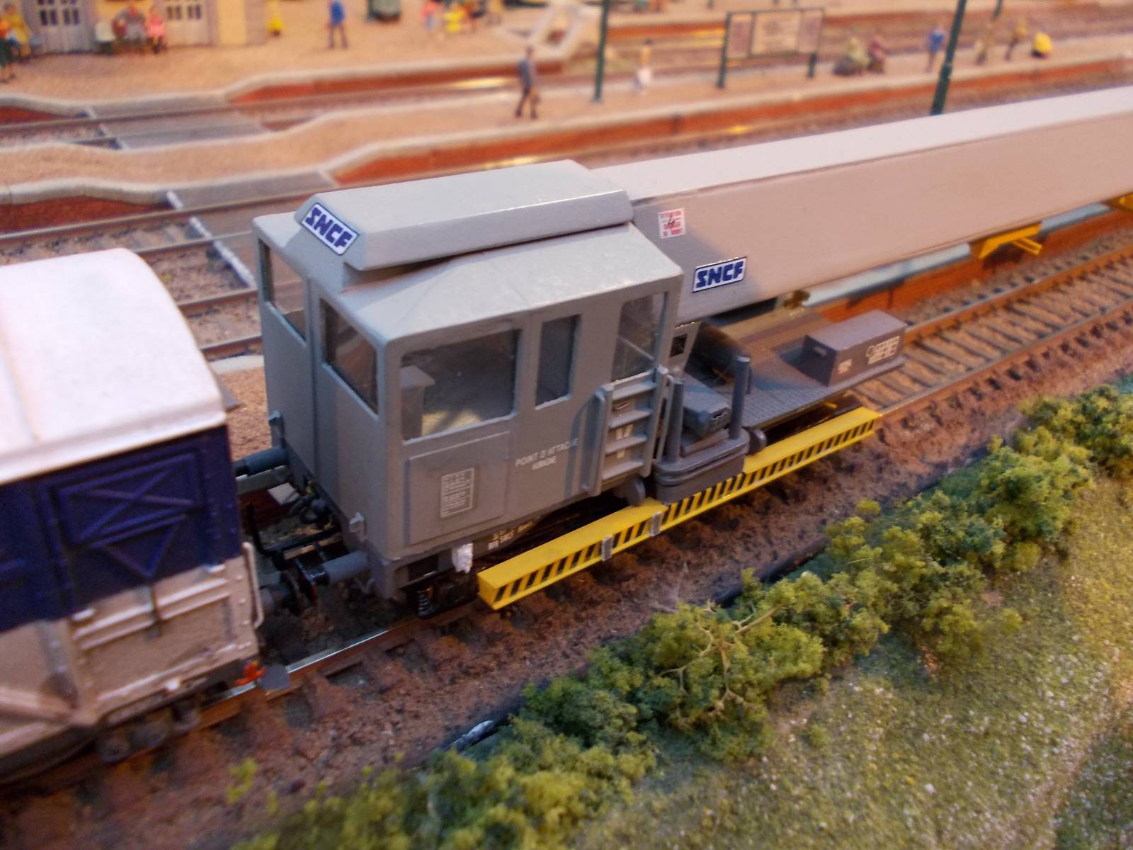

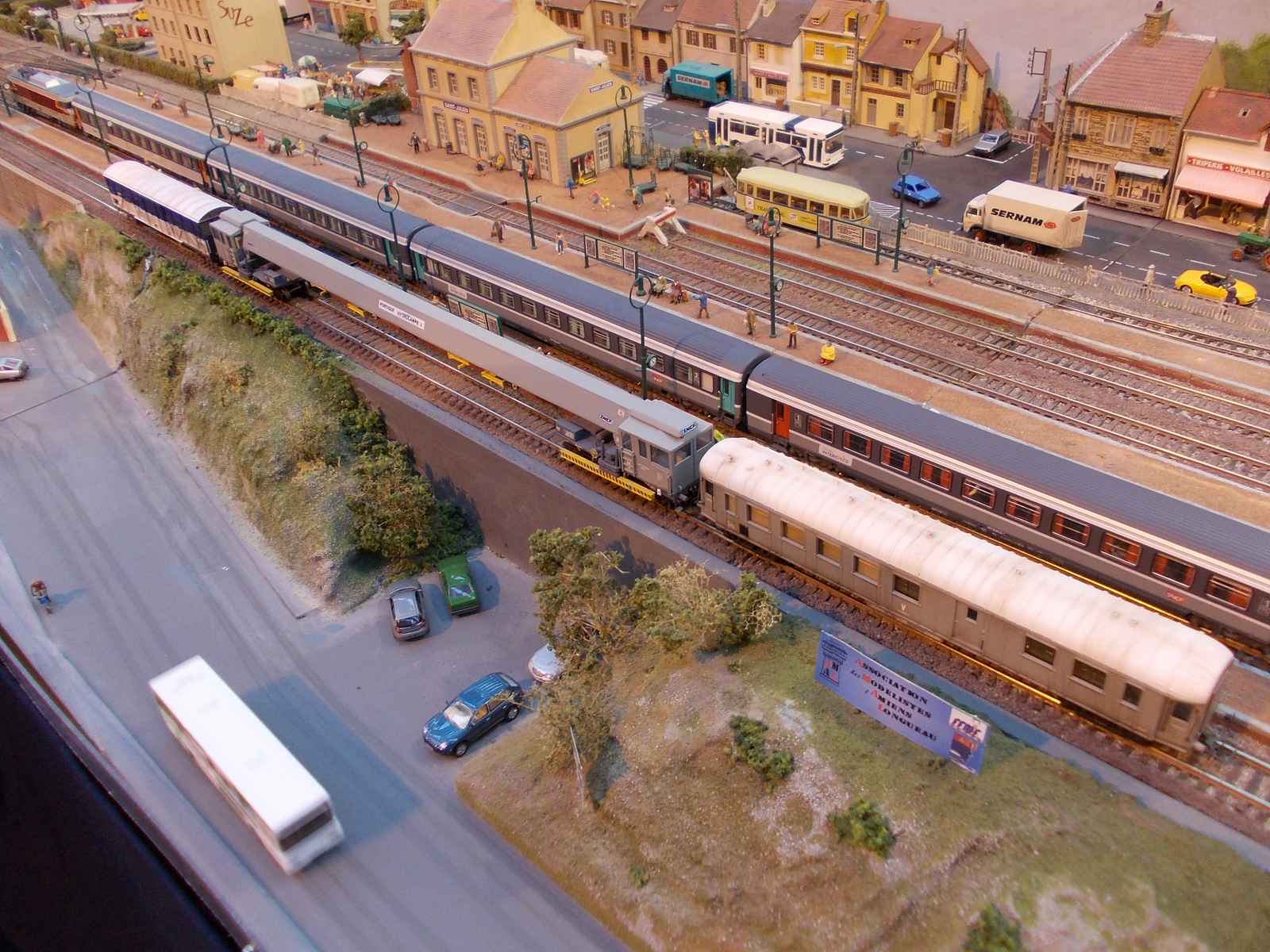

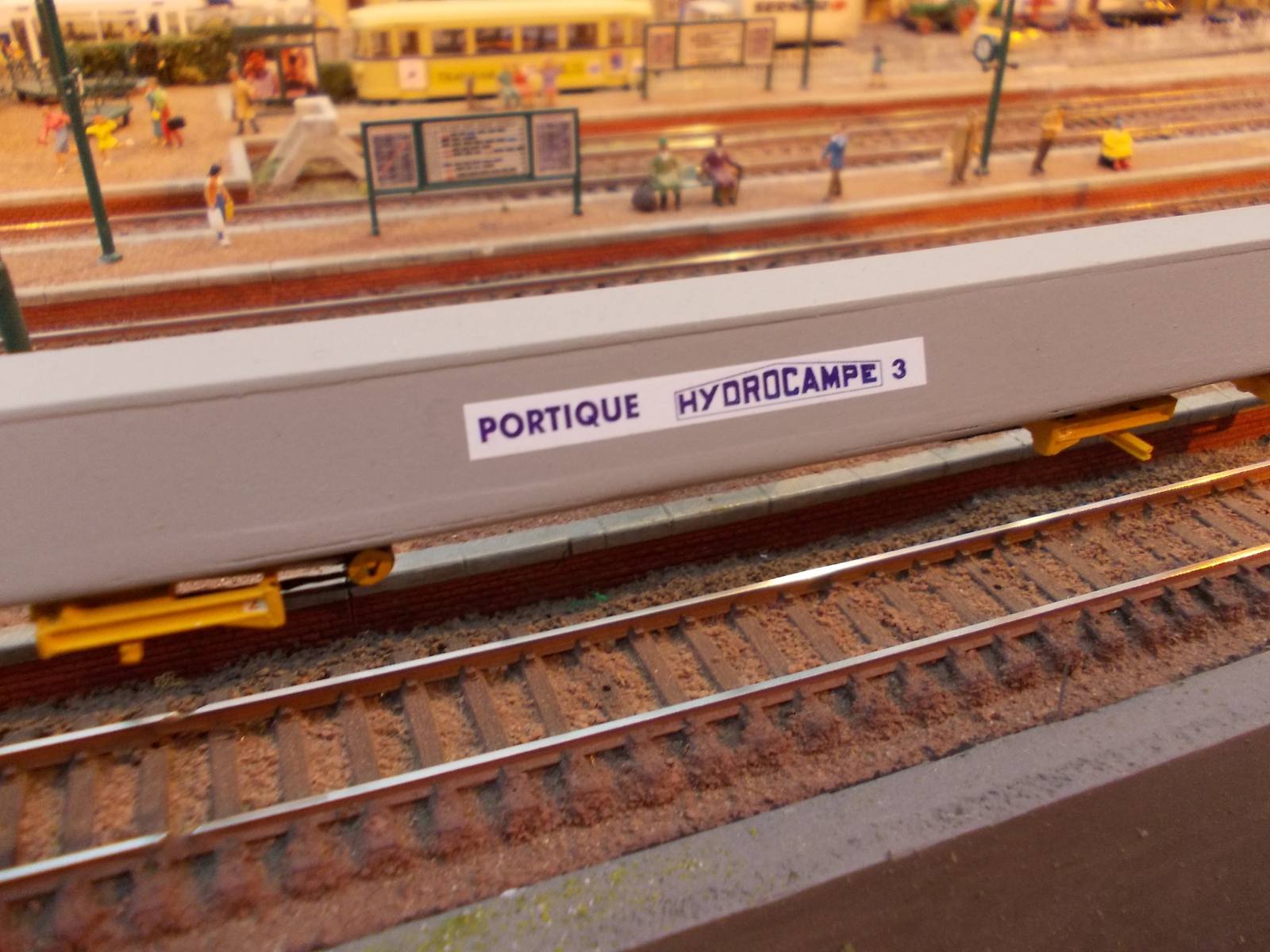

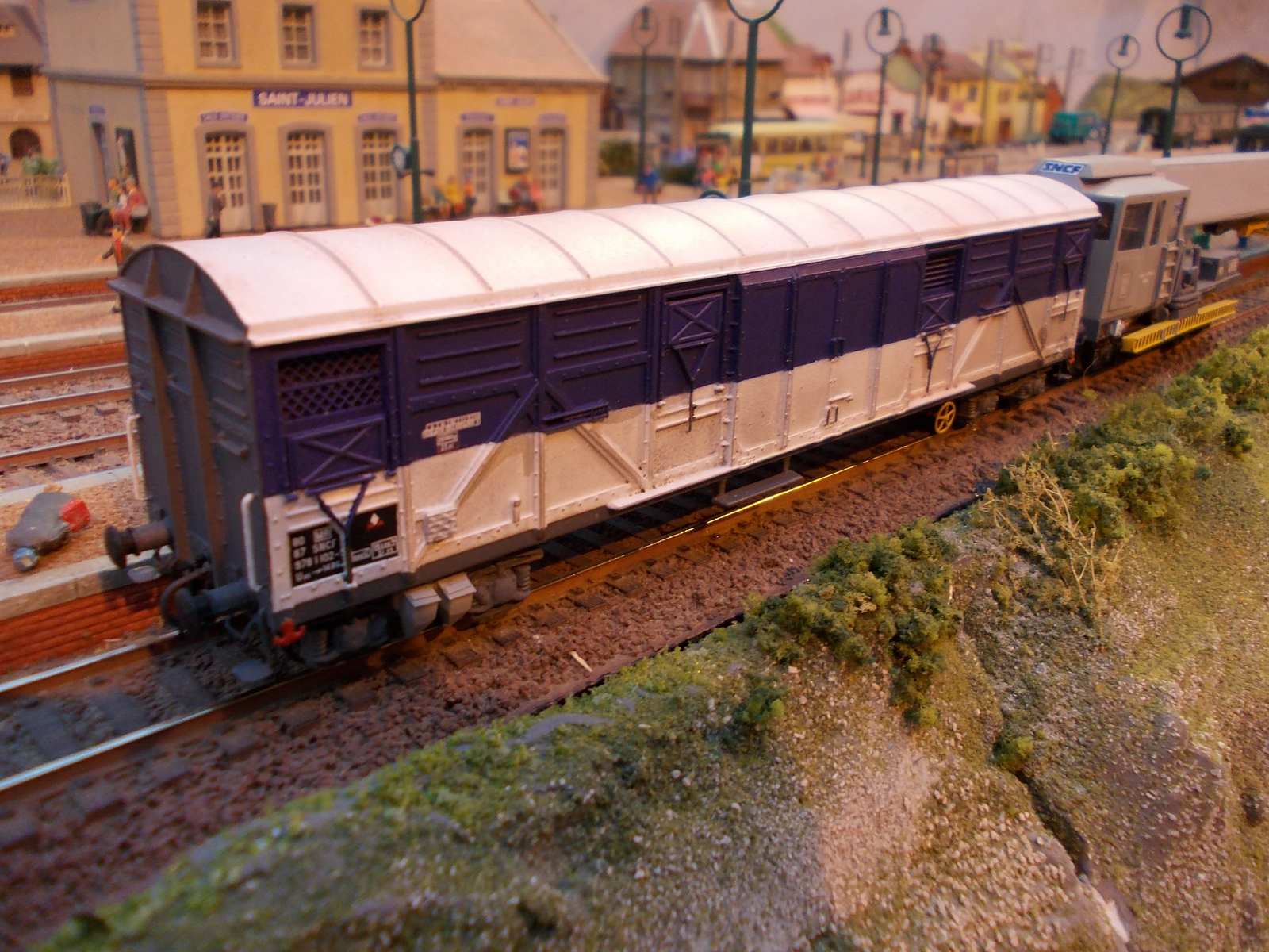

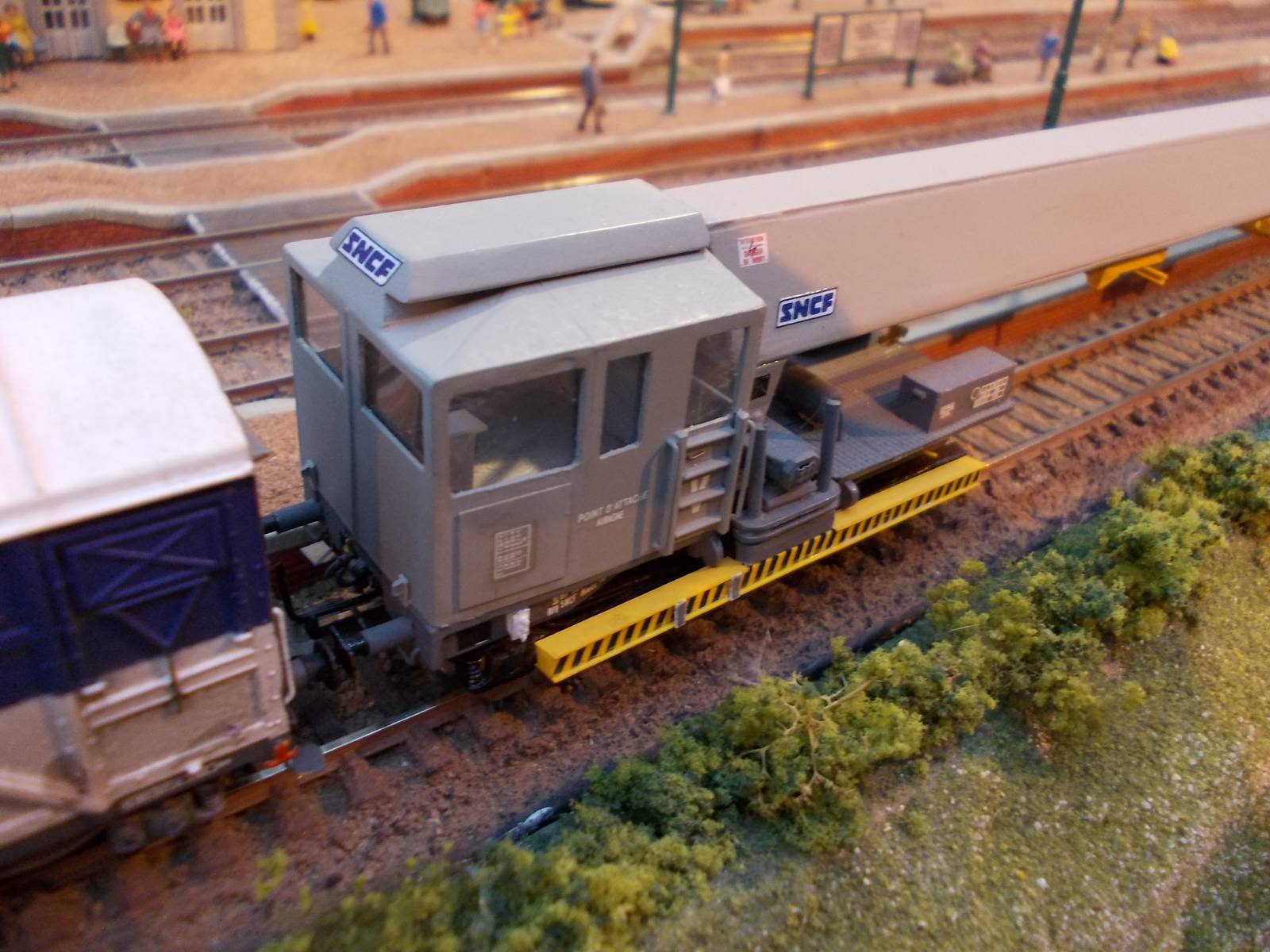

Je découvre le H3 d' Alain, :oops: l'ayant aussi réalisé ,j'en profite pour y mettre ma réalisation qui date d'une dizaine d'années.

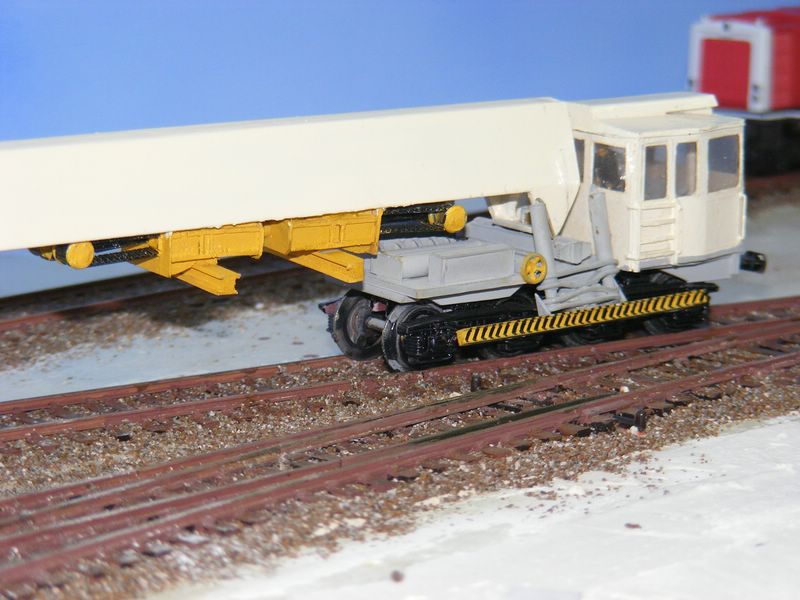

Messagepar Vallée Christian » 09 Jan 2012 20:51
Sa voiture de cantonnement et son wagon atelier
