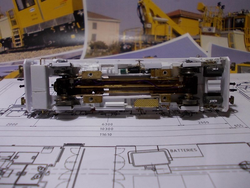

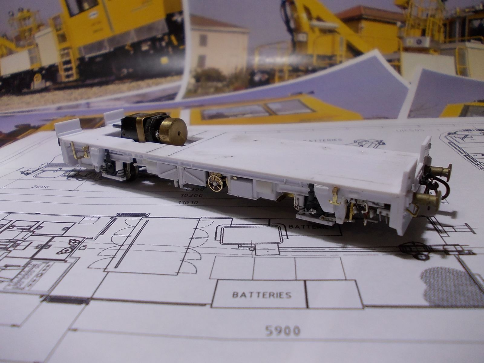

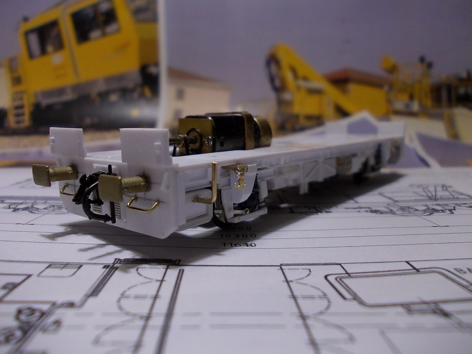

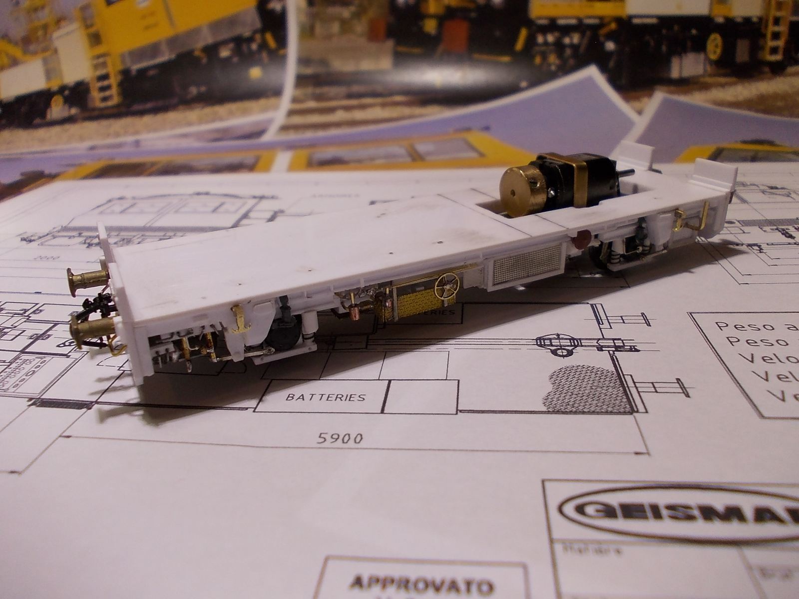

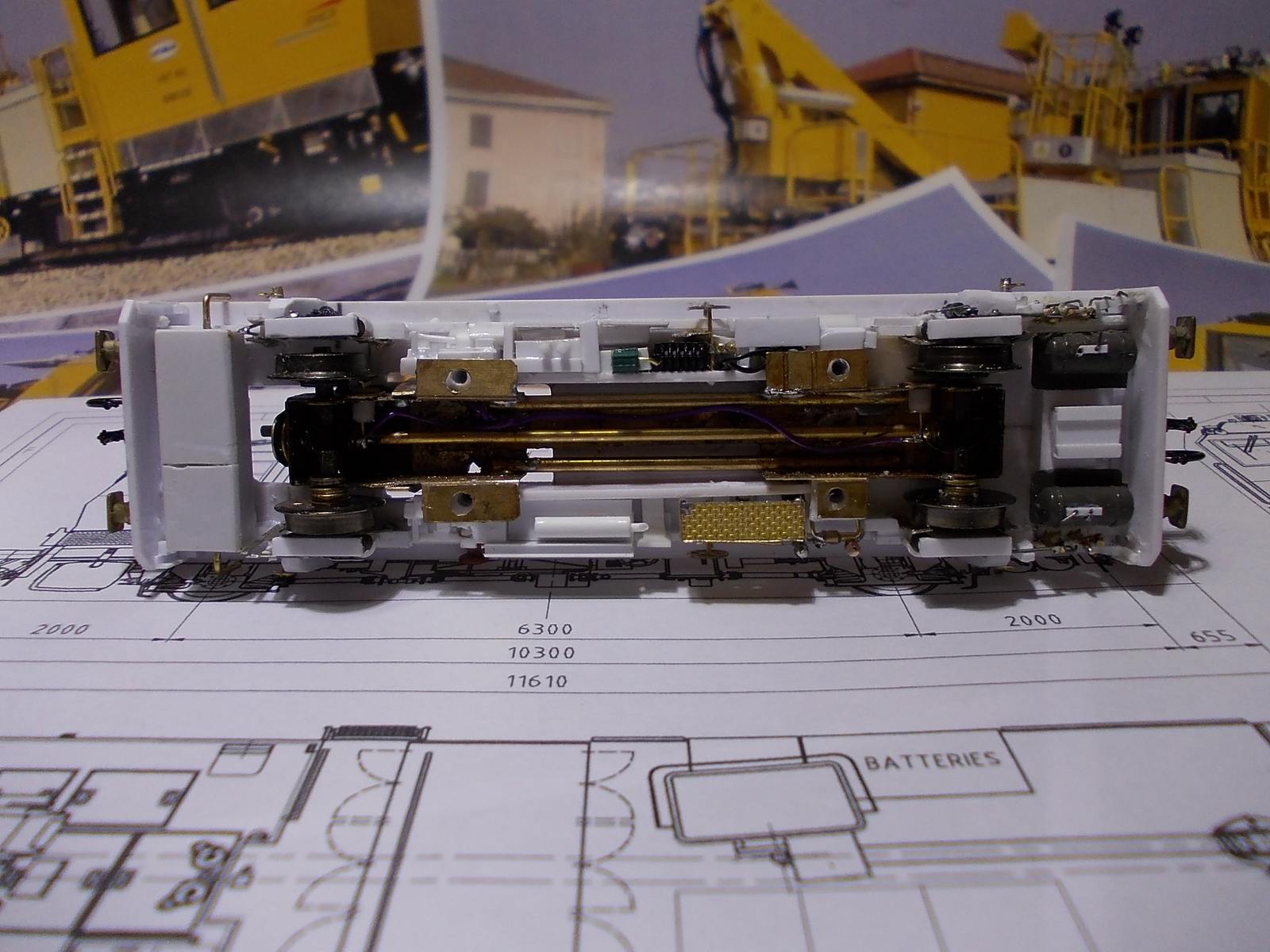

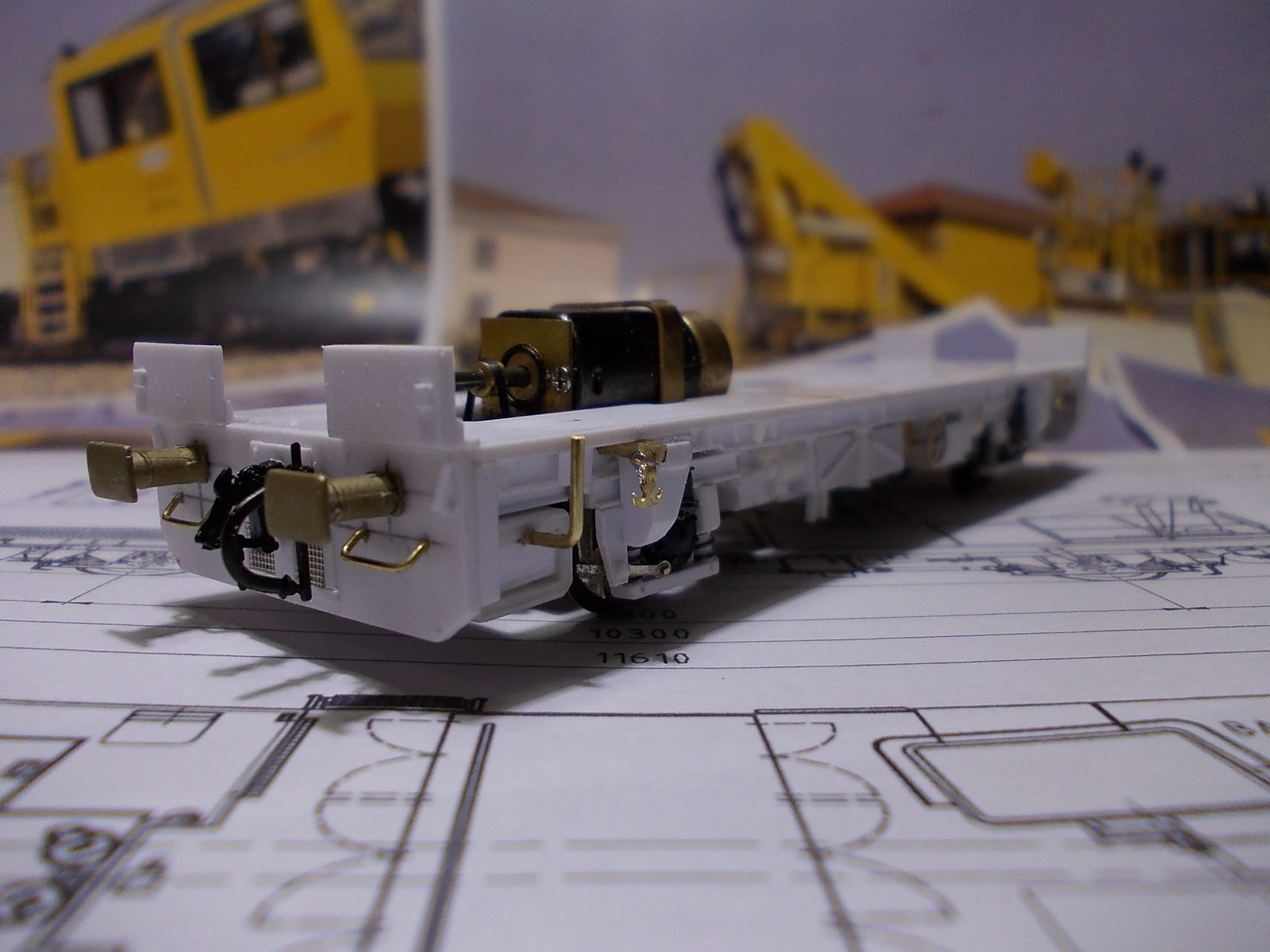

Bonjour à tous
Nouvelle réalisation en cours,cette draisine d'un aspect original.Première étape pour le châssis et ses multiples petits détails à reproduire.La motorisation sera de fabrication Micro Modèle (Train Magique).Suivra ensuite la construction de la cabine.

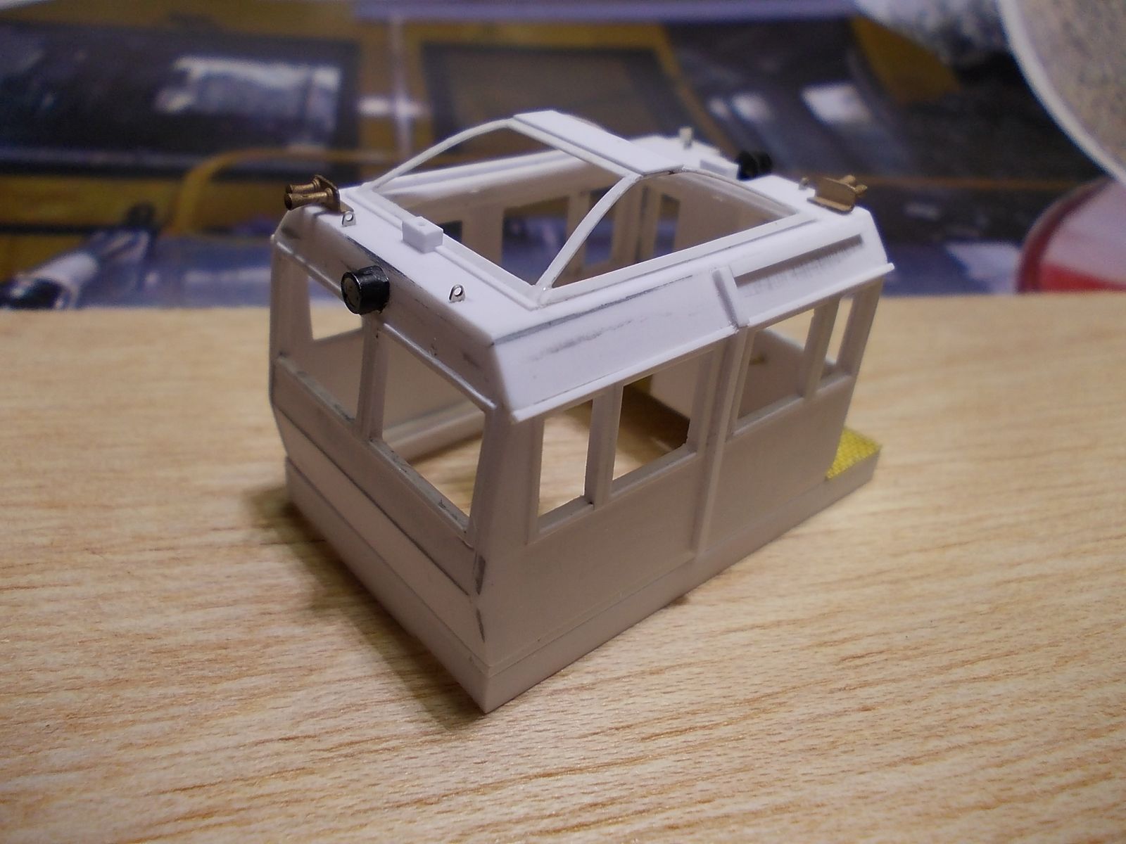

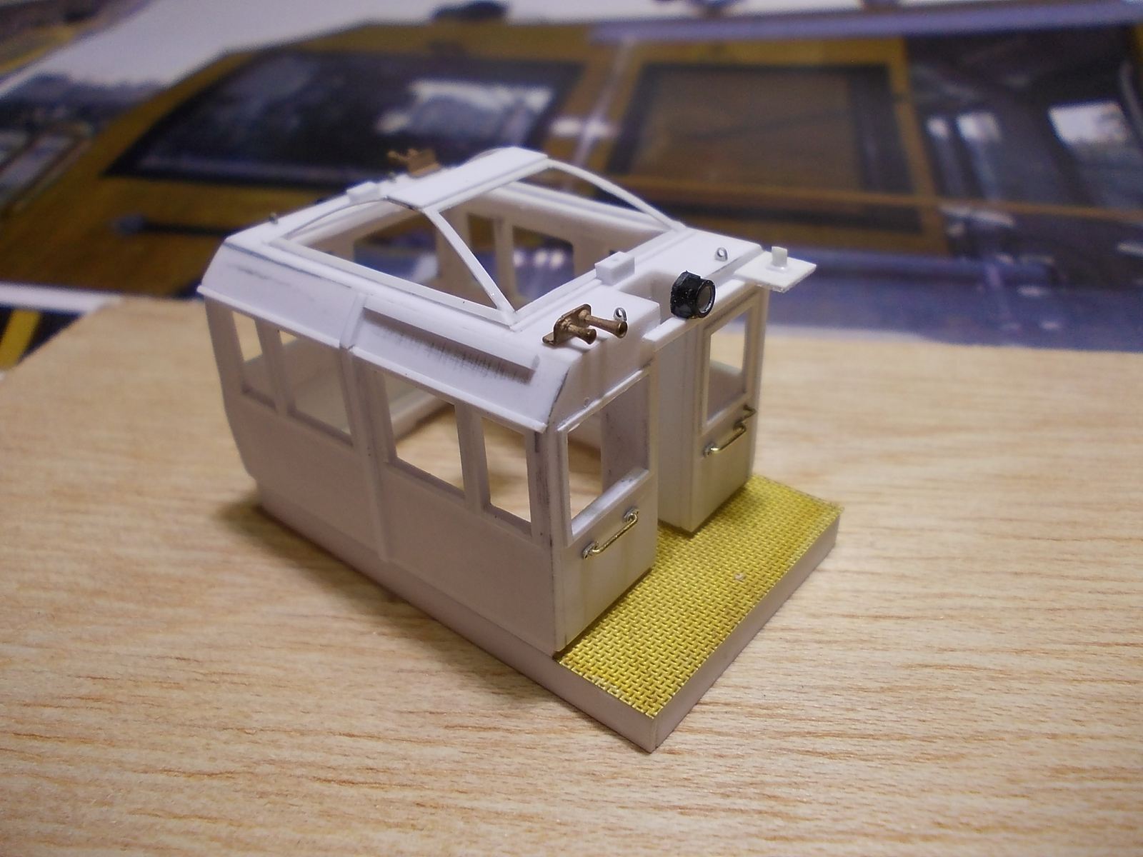

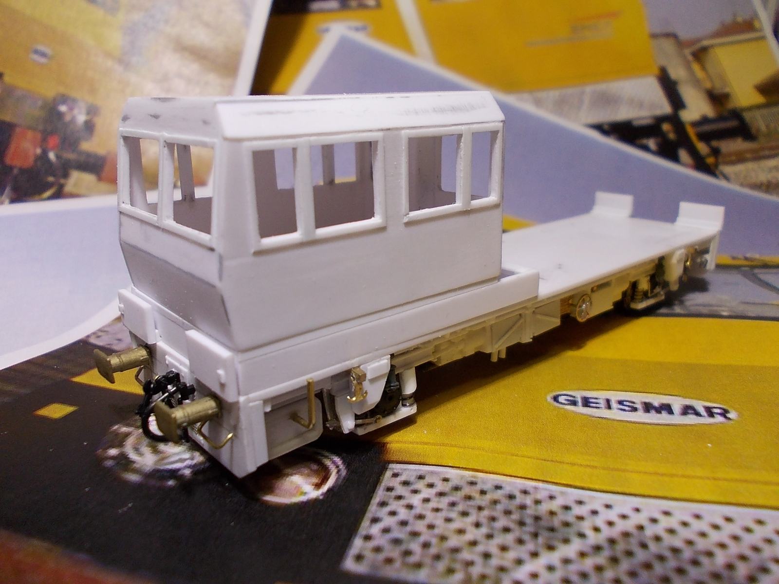

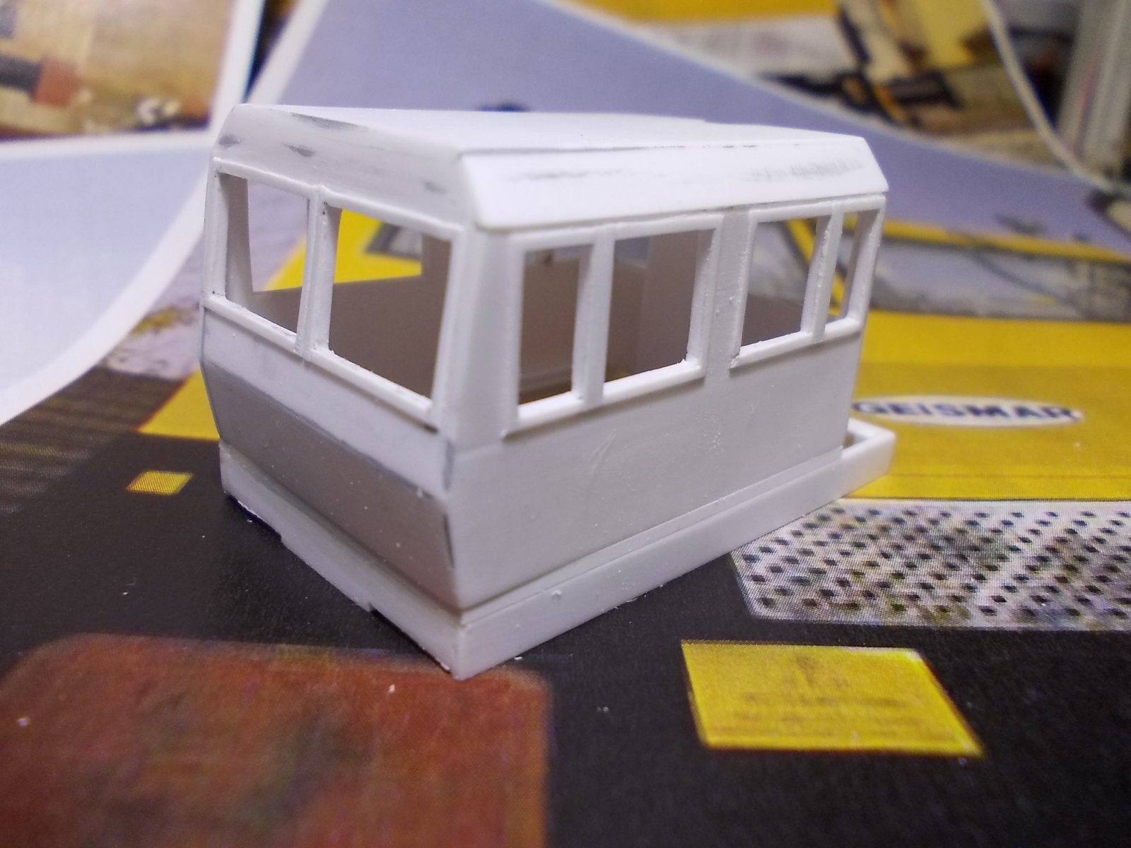

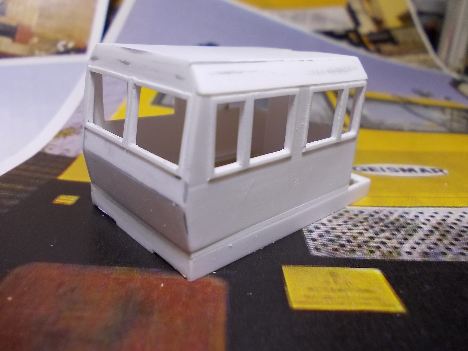

Bonjour à tous
Petite avancée avec le début de la construction de la cabine ;)

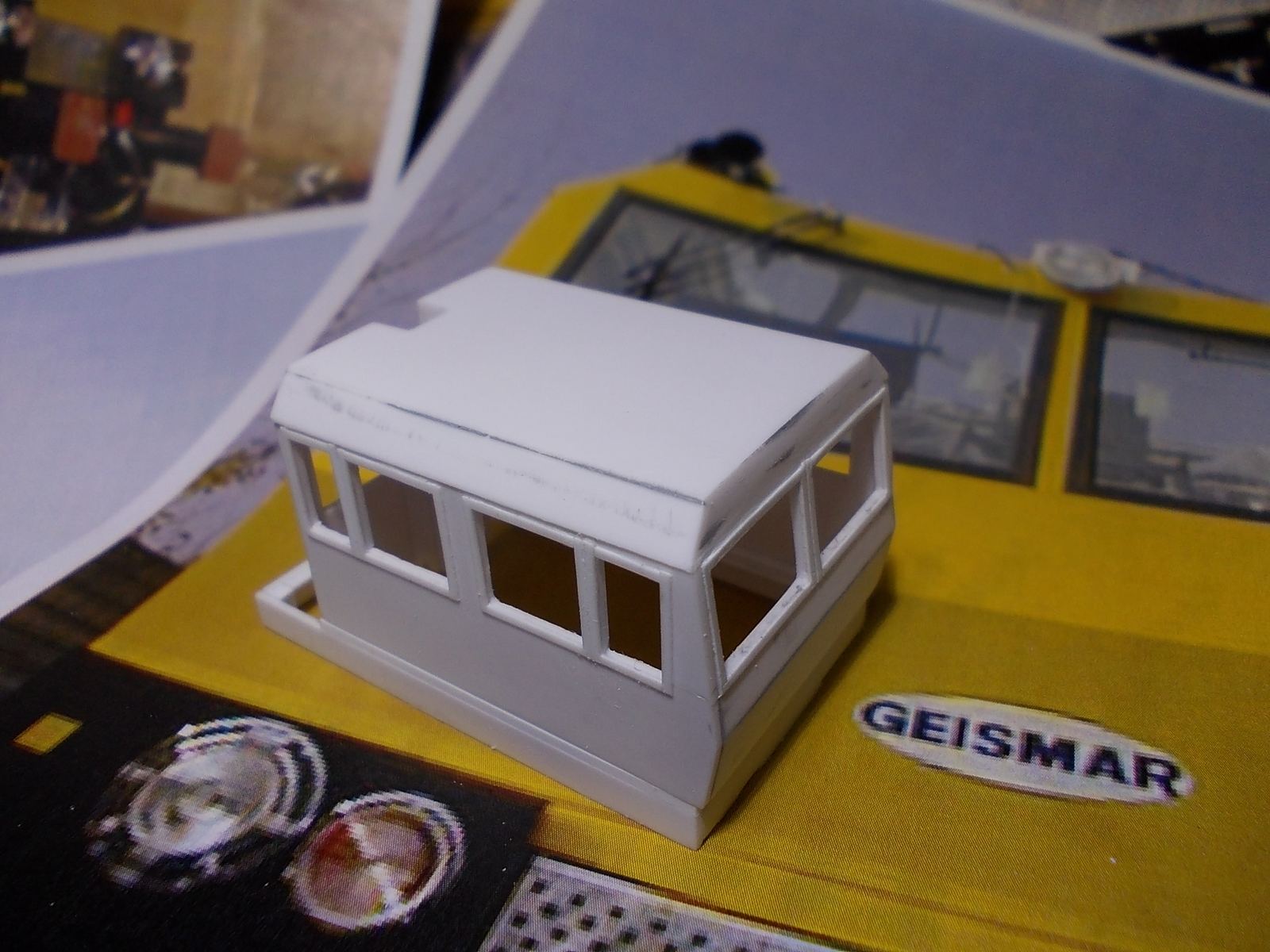

Messagepar Vallée Christian » 28 Nov 2013 20:42
Petite avancée sur la cabine avec la réalisation du dôme vitré :grrrr: et des détails rapportés. Les vitrages à part le dôme seront de fabrication Apocope à ma demande. ;) Merci Max !

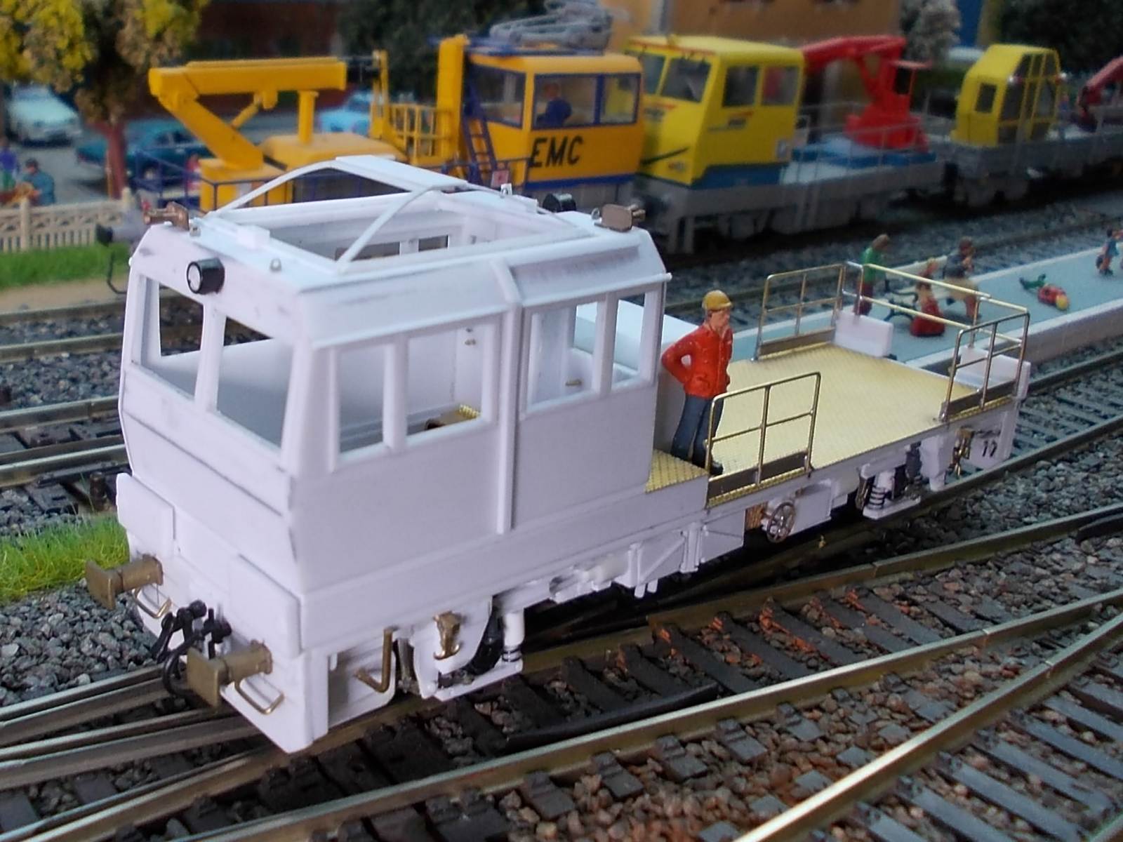

Messagepar Vallée Christian » 30 Nov 2013 16:06
Ca commence à prendre forme :D

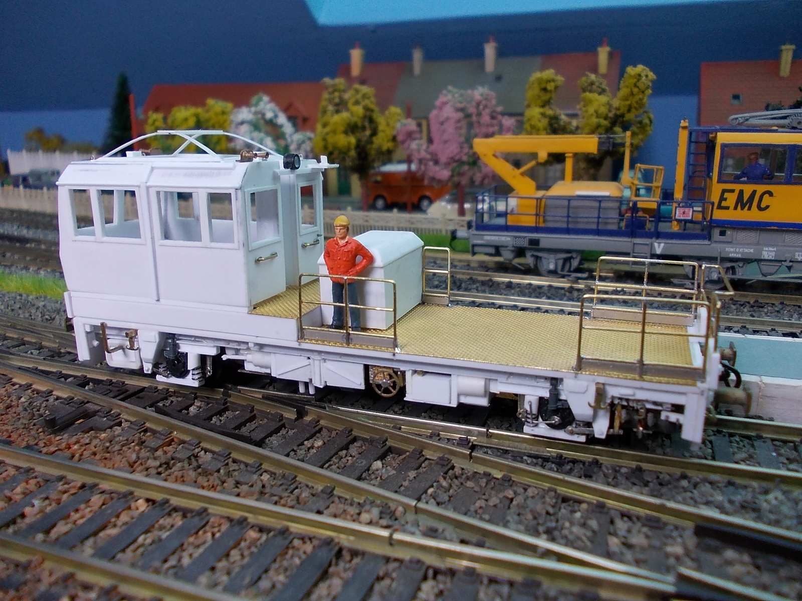

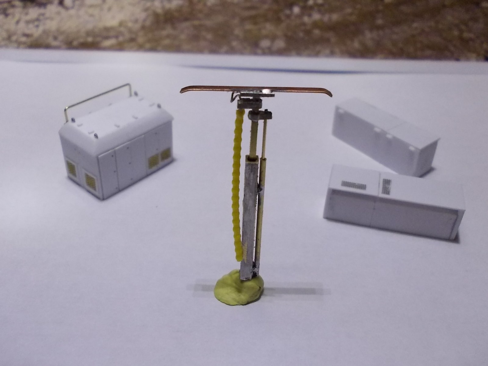

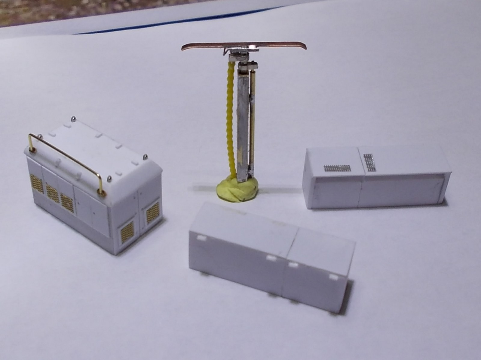

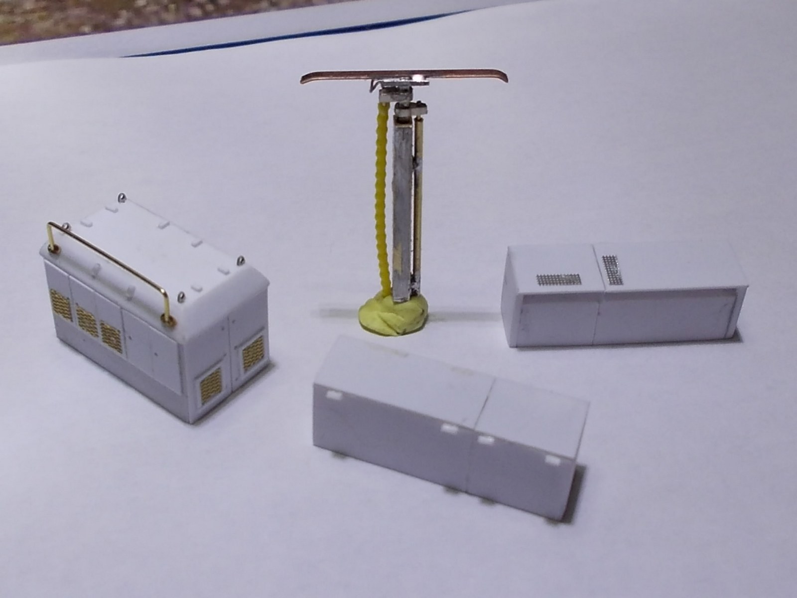

Messagepar Vallée Christian » 02 Déc 2013 19:07
La suite avec les divers coffres à batterie et la perche qui peut être déployée ;)
