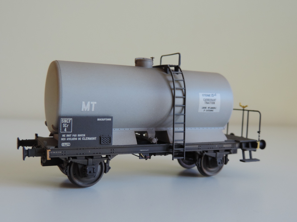

Petit bricolage du dimanche !
Décapage puis nouvelle peinture de la citerne d'un OCEM 29 REE, marquages spécifique par décals, patine avec les produits Décapod , ce wagon de carburant restera dans les emprises du dépôt de Clermont car les côtés des traverses sont peints en jaunes ! ;)

Bravo superbe réalisation, jolie décoration et patine félicitations

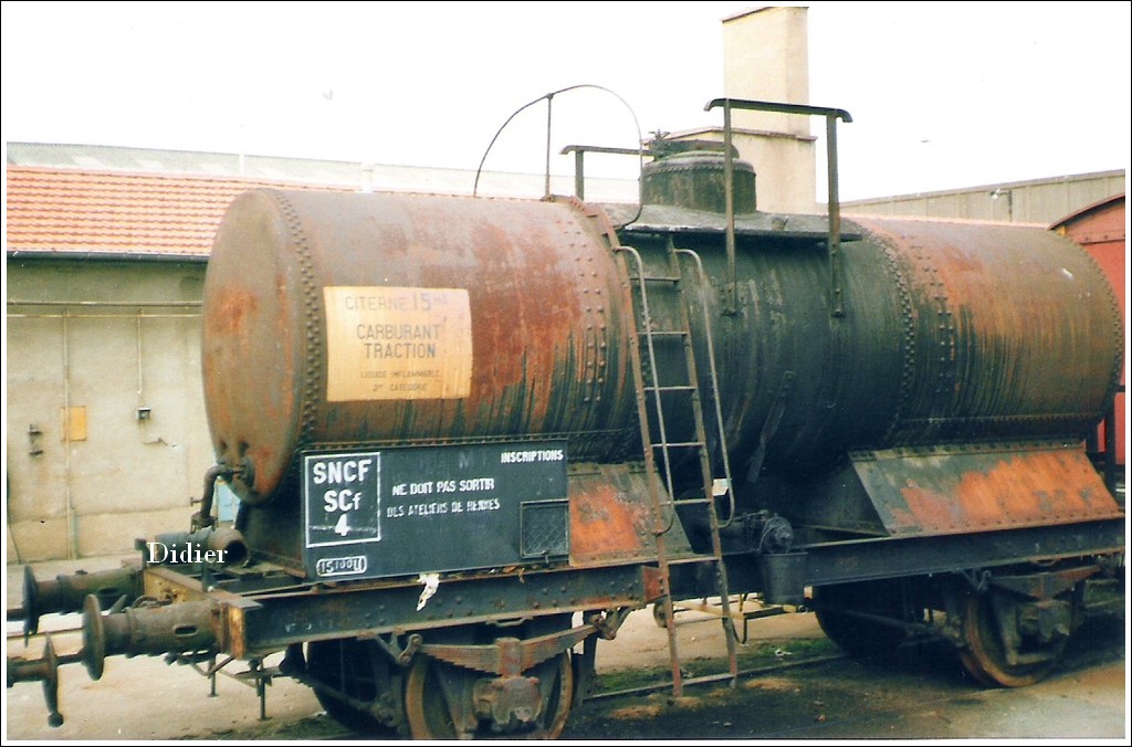

Messagepar Didier » 20 Avr 2015 20:03

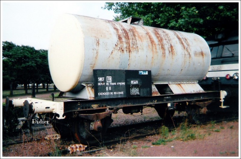

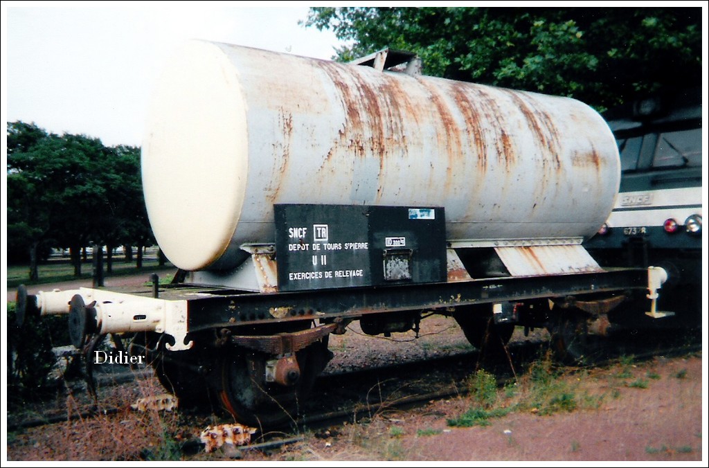

TTX époque 3 a écrit:... car les côtés des traverses sont peints en jaunes ! ;)
je vais faire mon chiant, mais pour qu'il soit un vrai "cul jaune", il te faut peindre les traverses complètement en jaune, voire les extrémités de cuve ;)
Pour le reste, c'est du bon boulot. Avec une bonne inspiration ... :siffle:

Messagepar TTX époque 3 » 20 Avr 2015 20:31
Tu as raison Didier, mais la peinture de la traverse était délicate, j'ai essayé de démonter les pièces, impossible sur cette première série REE tout était collé, j'ai donc peint juste les bouts en jaune.
Merci pour ta photo qui m'a été bien utile ! Daccord07 :D

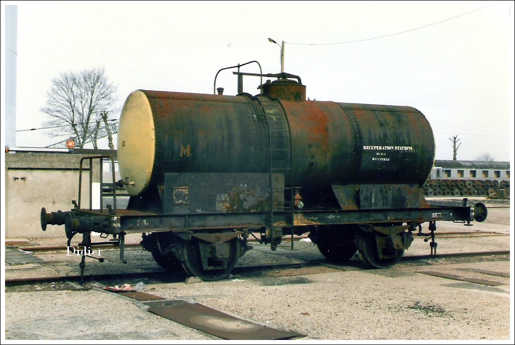

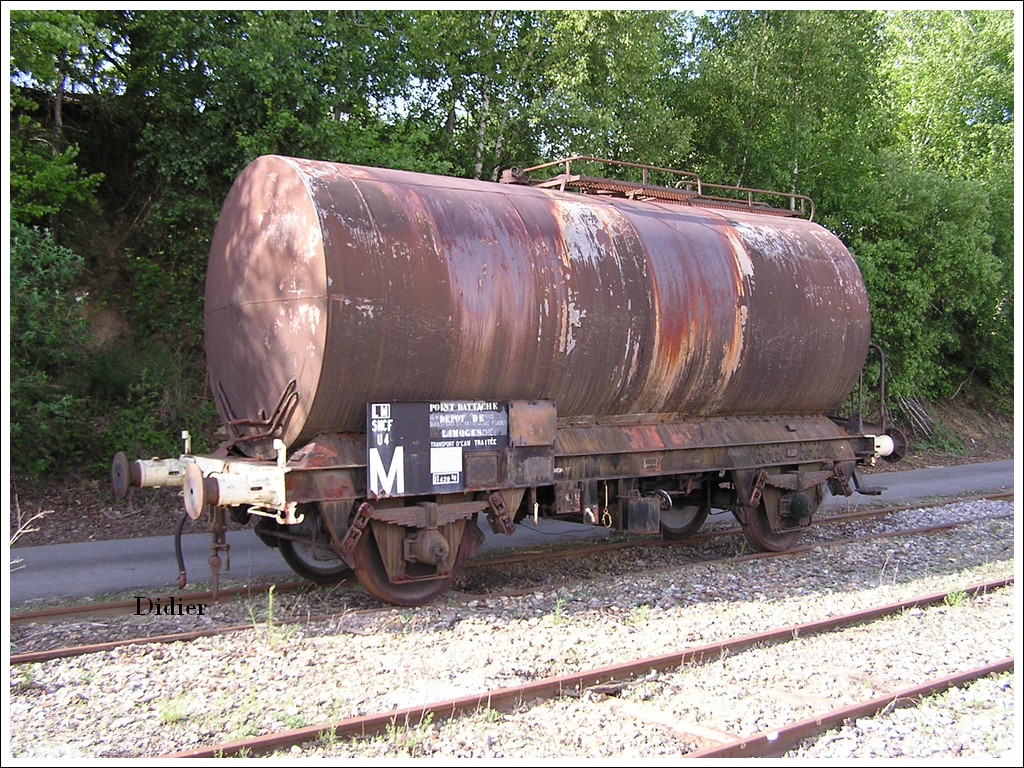

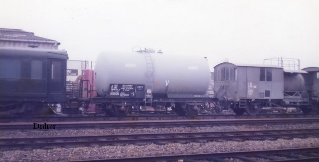

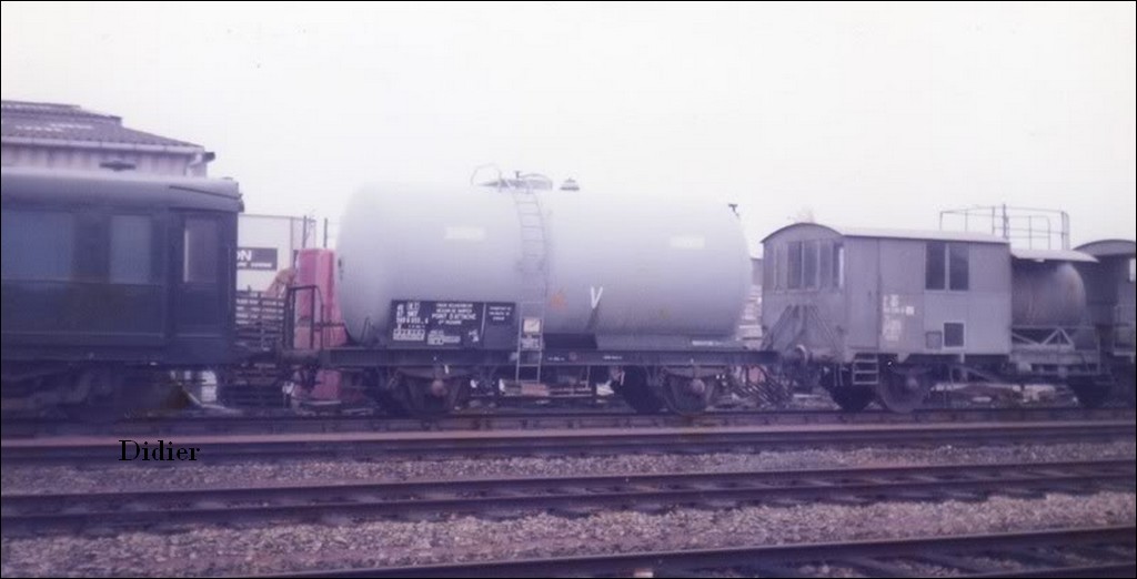

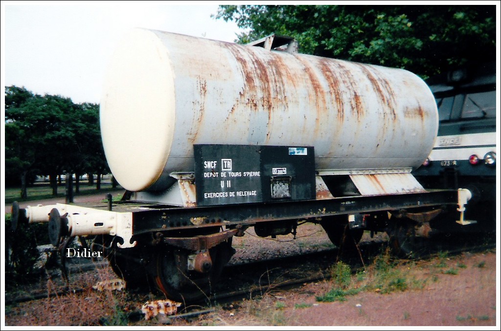

Messagepar Didier » 21 Avr 2015 07:58
Tu n'as pas besoin de tout démonter, voici ce que l'on trouve généralement :
• Traverses + tampons + bouts de cuve peints en jaune :
• Bouts de la cuve en jaune :
• Traverses + tampons :
Le but étant que le jaune soit visible.
Dans ton cas, les seules extrémités des traverses me paraissant un peu juste ...
( je n'en ai pas d'exemple connu, mais rien n'est impossible )

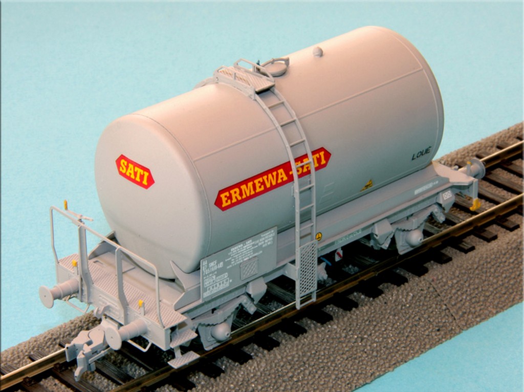

Messagepar Didier » 21 Avr 2015 12:45
Celle-ci doit être réalisable à partir de la citerne S.M.D ;)
Qui d'ailleurs est une pétrolière ;)
