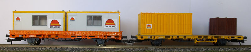

Il y a peu de temps, j'ai commandé chez Pierre-Dominique, L'ensemble containers pour chantier TSO de SAI. Je l'ai, un peu personnalisé au couleur de Colas-rail pour le premier, et pour le wagon le plus ancien avec les logos Seco-rail.

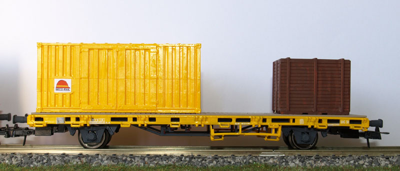

Quel est ce joint horizontal et disgracieux sur le conteneur jaune Seco.
Sinon, ça brille pas mal.Et hop, un coup de vernis mat.

Je pense, que tu parles des autocollants Kibri, je vai les retoucher pendant les grandes vacance.
Pour la brillance, j'ai fait quelques tentatives en utilisant le flash avec, mon nouveau appareil photo. Vendredi en fin de journée la luminosité n'était pas bonne. J'ai testé sans, c'étais pas la journée idéal.

pour les bungalows, je ferai quelques retouches aux niveau des angles. Par contre pour le vernis mat en peinture acrylique Tamya je ne connais pas le numéro, il faut que je me renseigne.

Non, pas au niveau des autocollants (Kibri?): sur le dernier cliché, il y a un joint de moulage horizontal peut-être accentué par la peinture (en bombe?).Sinon, en revoyant tes modèles, les tampons carrés et allémaniques sur Ks ou Lg doivent êtres ronds il me semble.Pas d'étriers de freins...au regard du prix de vente, il faut vraiment être "fondu" pour acheter via SAI.Avec une base Roco tu aurais peut-être un wagon plus conforme.Le principal c'est aussi de se faire plaisir.

Pour les étriers, j'en ai pas mis, car sur les premiers wagon Kibri, j'avais un gros soucis pour mettre la piéce en place et, j'en ai cassé plus d'une alors je les ai supprimé, bon j'admets que dans la réalité il serait interdit au roulage. Ces wagon-ci, ce son directement Kibri et non Sai, juste les bungalows qui son Sai.
Pour le joint, c'est la peinture, pour les tampons c'est plutôt une personnalisation que la réalité.
Pour les wagons Roco, j'en ai quelques un mais, je n'ai pas encore assez d'expérience pour les modifier.
Il y encore quelques chose d'autres que j'ai modifié sur tous les wagons Kibri, c'est l'attelage. J'ai monté des supports attelage Roco avec une entretoise de 1mm.
Je te remercie pour les renseignements!

Je crois que la ligne horizontale, c'est que sur les container kibri, y'a une bande à monté, car il y a l'option bande lisse ou bande nervuré
Pour info tout les kit Sai sont en faite des kibri, container, wagons...
Je crois même que c'est plus chère chez Sai, le seul avantage c'est la déco fourni dans certain ensemble
Le vernis mat de Model Master est excellent à l'aérographe ou au pinceau, de plus il n'es pas chère ;)
