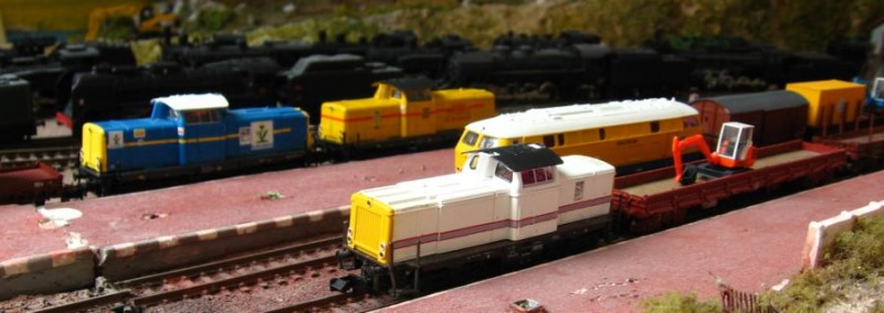

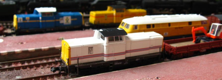

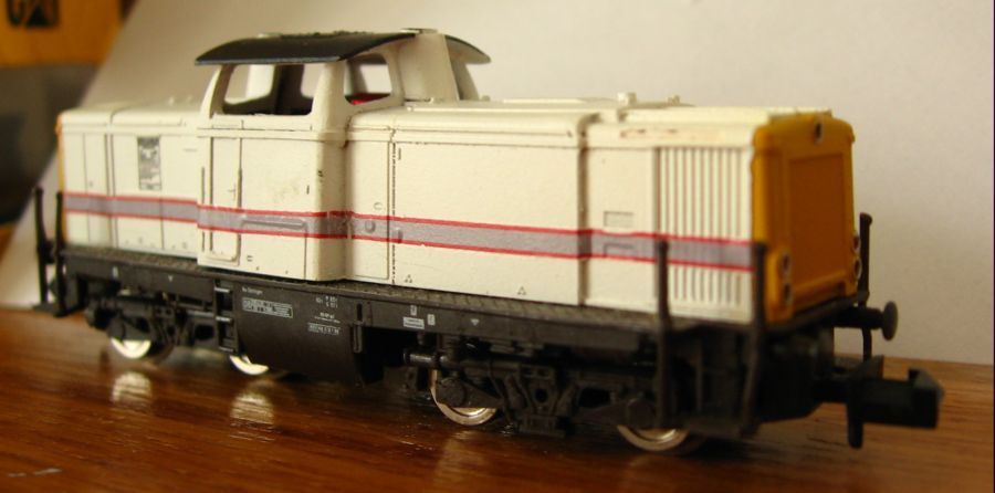

Voici les premières photos de ma V212 Pichenot-Bouillé à l'échelle N.
Il me reste quelques retouches ici et là, vernir et remettre les fenêtres et le tour est joué.
Dès qu'elle sera finie je mettrai d'autres photos.

c'est bôôôôô :shock:
Messages: 5447
Messagepar Bruno PERES » 23 Juin 2007 08:47
Il m'énerve, mais il m'énerve à travailler aussi bien et aussi vite :evil: :evil: :evil:
En tous cas, BRA-VO Image Image Image Image

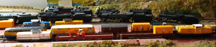

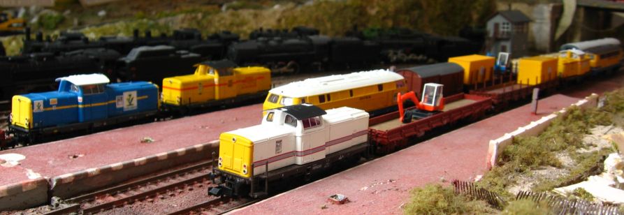

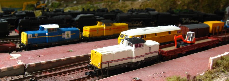

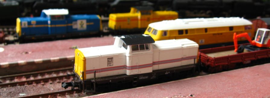

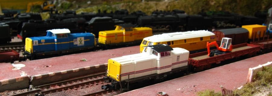

Voilà elle est terminé, la voici donc dans son élément c'est à dire sur mon réseau qui est à restaurer entierement voila pourquoi il y a autant des trains de travaux mais tout n'est pas là.
Voilà pour aujourd'hui.

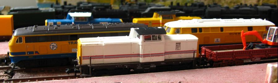

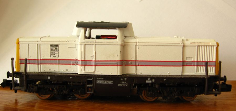

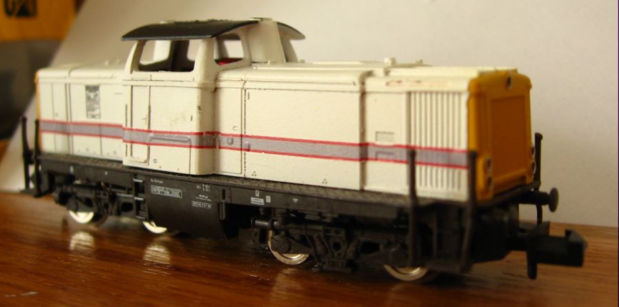

Messagepar CC72005 » 23 Juin 2007 10:55
Merci, l'astuce pour la bande c'est de faire une décalcomanie sur un fond blanc et d'imprimer la bande rouge et grise réalisé sur Word en dessin.
En tout cas ça donne ça mais je ne sais pas si c'est possible à l'échelle HO.

Messagepar CC72005 » 23 Juin 2007 11:23
Mais dans le message précédant le tien je venais de dire comment j'avais réalisé la bande rouge et grise.
Elle est dessiné dans Word (le rouge et gris en même temps) puis imprimé sur une décalcomanie blanche puis verni pour que l'encre tienne et que la decalcomanie soit moins fragile.
Ensuite je la pose à l'aide d'un produit qui assouplit la décalcomanie (j'utilise du Solvaset mais il y a d'autre marque qui font aussi bien l'affaire) puis je vernis l'ensemble.
