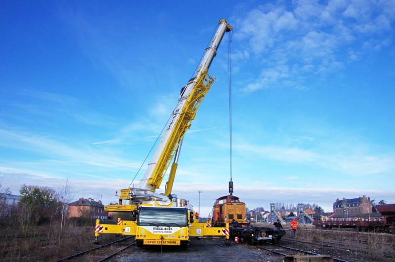

suite du reportage de Gtr Lefèvre avec le déchargement des bogies par la grue LIEBHERR LTM 1200-1 de 200t de la société MEDIACO agence Champagne Ardenne.
Chaulnes le 06-03-2018
déchargement du deuxième bogie par la grue LIEBHERR LTM 1200-1 de 200t à Chaulnes le 06-03-2018

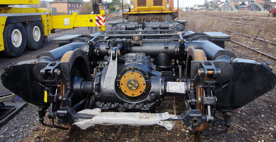

le jeu de bogie d'origine rénovés par RAMFER et maintenant sur rail à Chaulnes le 06-03-2018

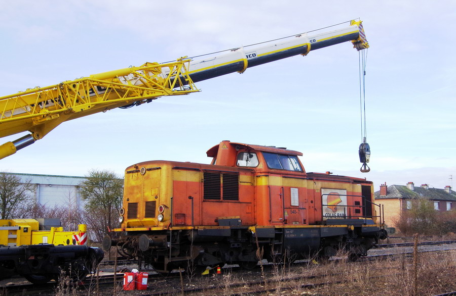

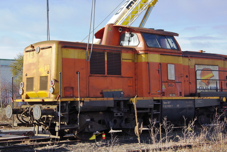

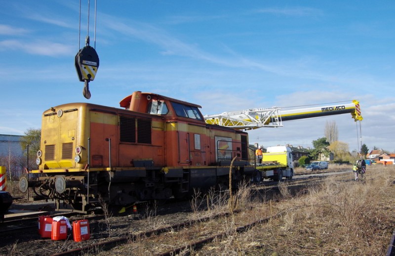

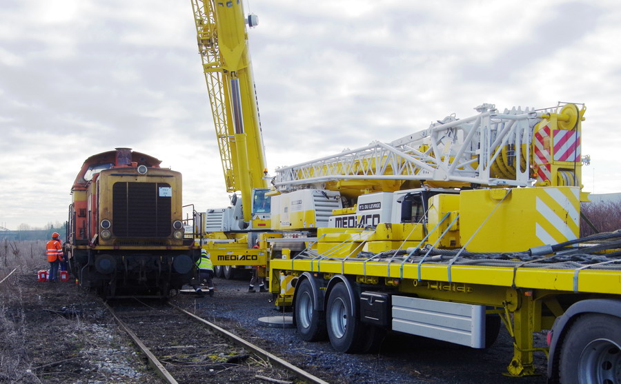

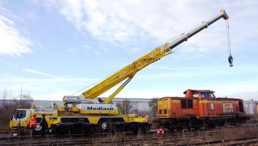

la V211R - 99 87 9 182 548-7 de Colas Rail en attente de levage à Chaulnes le 06-03-2018
la V211R - 99 87 9 182 548-7 de Colas Rail en attente de levage avec une nouvelle grue mobile de la société MEDIACO agence
de Champagne Ardenne avec une LIEBHERR LTM 1100-4 de 100T - EB-830-JZ (51)
voilà des infos sur les grues mobiles de la société MDIACO http://www.mediaco-groupe.com/fr/grue-l ... utomotrice

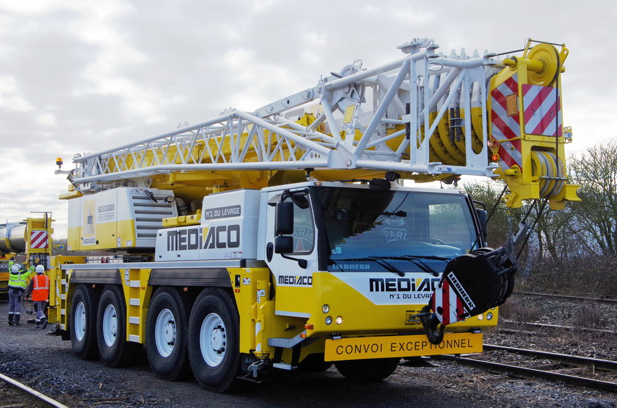

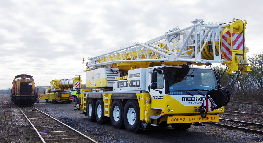

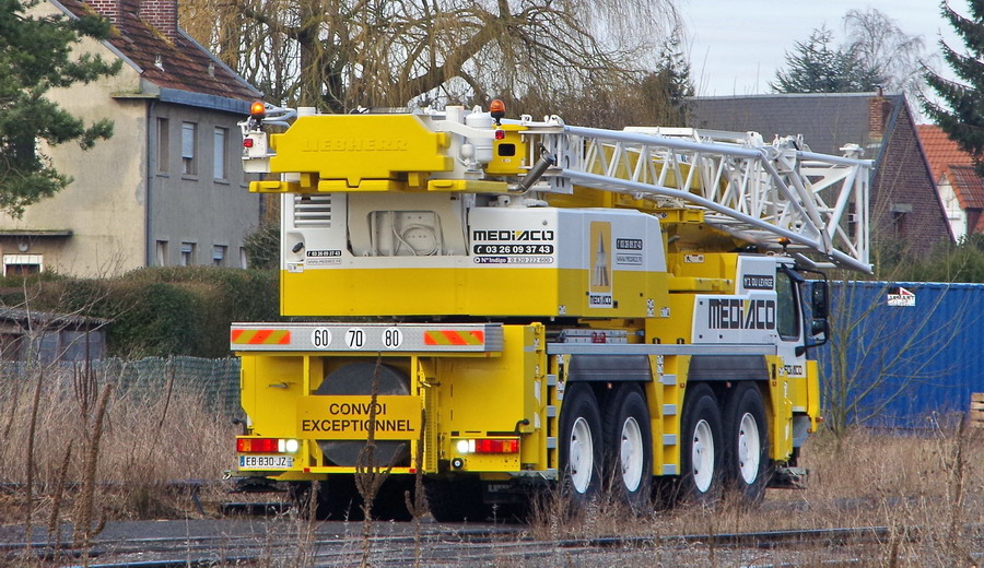

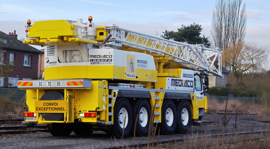

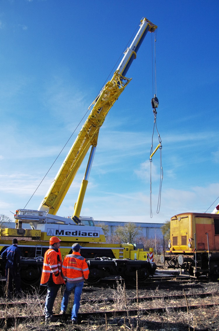

une grue mobile LIEBHERR LTM 1100-4 de 100T pour le levage de la machine à Chaulnes le 06-03-2018
Re: V211R - 99 87 9 182 548-7 - Colas Rail
Messagepar Bruno37 » 16 Mar 2018 18:03

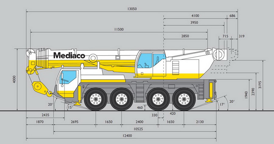

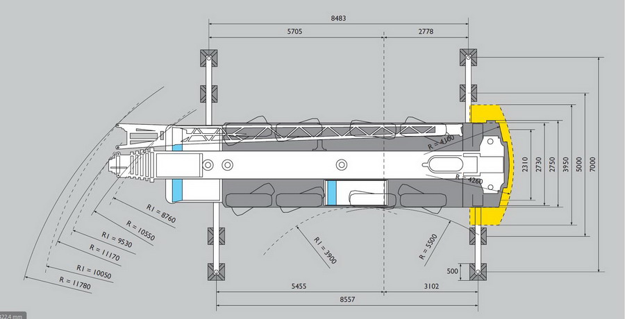

et voici des infos sur la grue mobile LIEBHERR LTM 1100-4 de 100T avec un PDF
http://www.mediaco-groupe.com/uploads/a ... 1100.4.PDF
Dans la catégorie des grues mobiles à 4 essieux, la LTM 1100-4.2 offre des forces de levage maximales. La longue flèche télescopique peut être prolongée avec des éléments en treillis et une fléchette pliante double. D’autre part, la direction de l’essieu arrière active et les freins à disque pneumatiques garantissent une sécurité accrue et une meilleure rentabilité.
- Capacité de charge max. : 100 t
- Pour portée : 3,00 m
- Flèche télescopique de : 11,50 m
- Flèche télescopique jusqu'à : 60,00 m
- Fléchette treillis de : 10,8 m
- Fléchette treillis jusqu'à :33,0 m
- Moteur de translation marque : Liebherr
- Moteur de translation :6-Zylinder-Diesel
- Moteur de translation puissance : 350 kW
- Nombre d'essieux : 4
- Moteur de la grue :amrque Liebherr
- Moteur de la grue : 4-Zylinder-Diesel ( Moteur de la grue puissance :129 kW
- Entraînement direction standard : 8 x 6 x 8
- Entraînement direction option : 8 x 8 x 8
- Vitesse de translation : 85,00 km/h
- Contrepoids total : 28,20 t

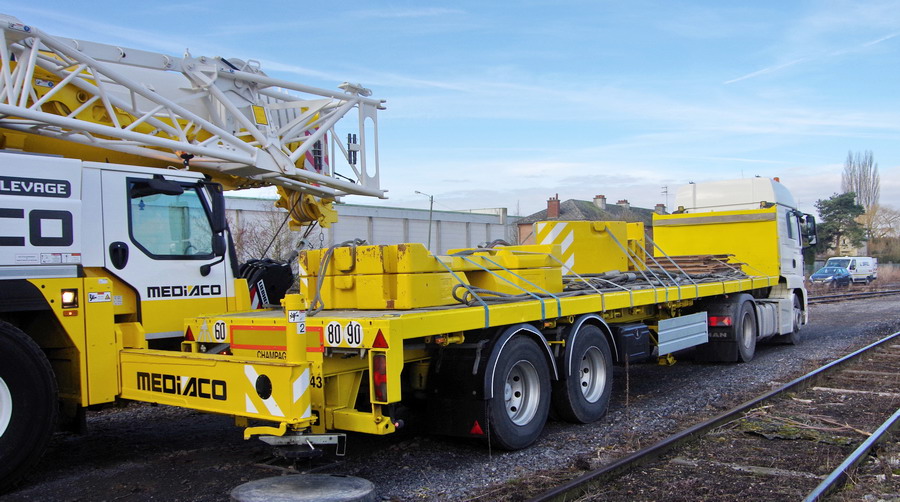

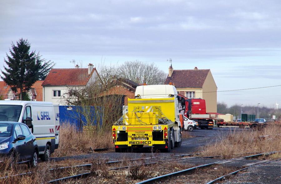

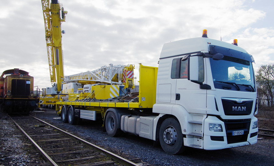

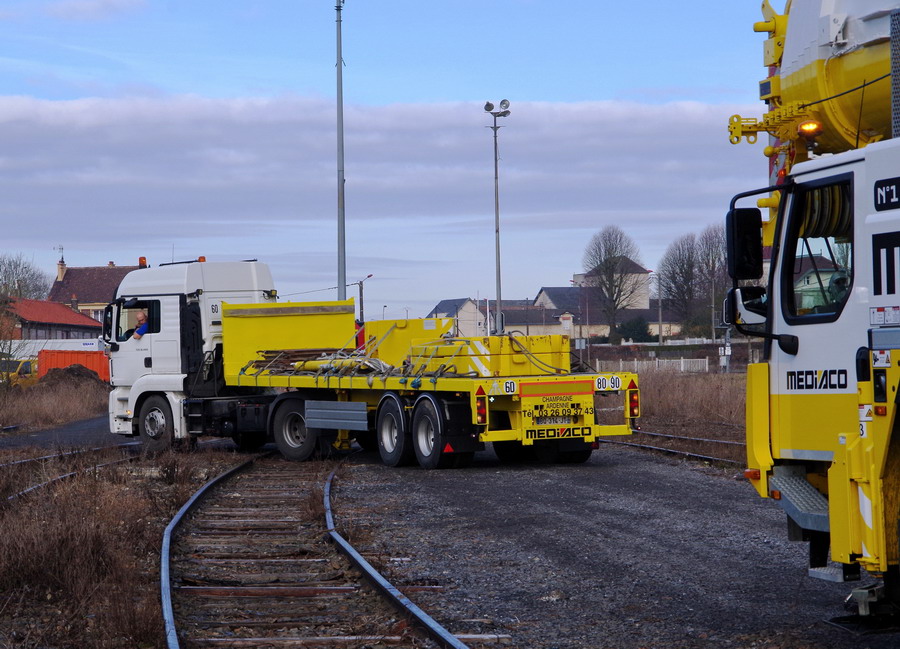

le camion de la société MEDIACO avec les contrepoids et le fourgon SIFEL à Chaulnes le 06-03-2018

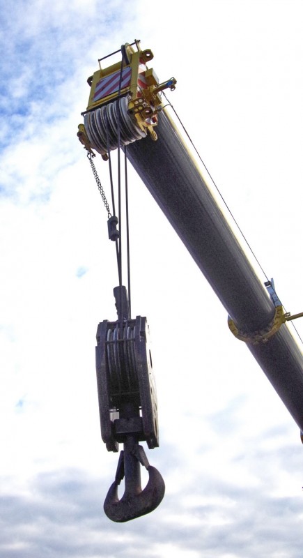

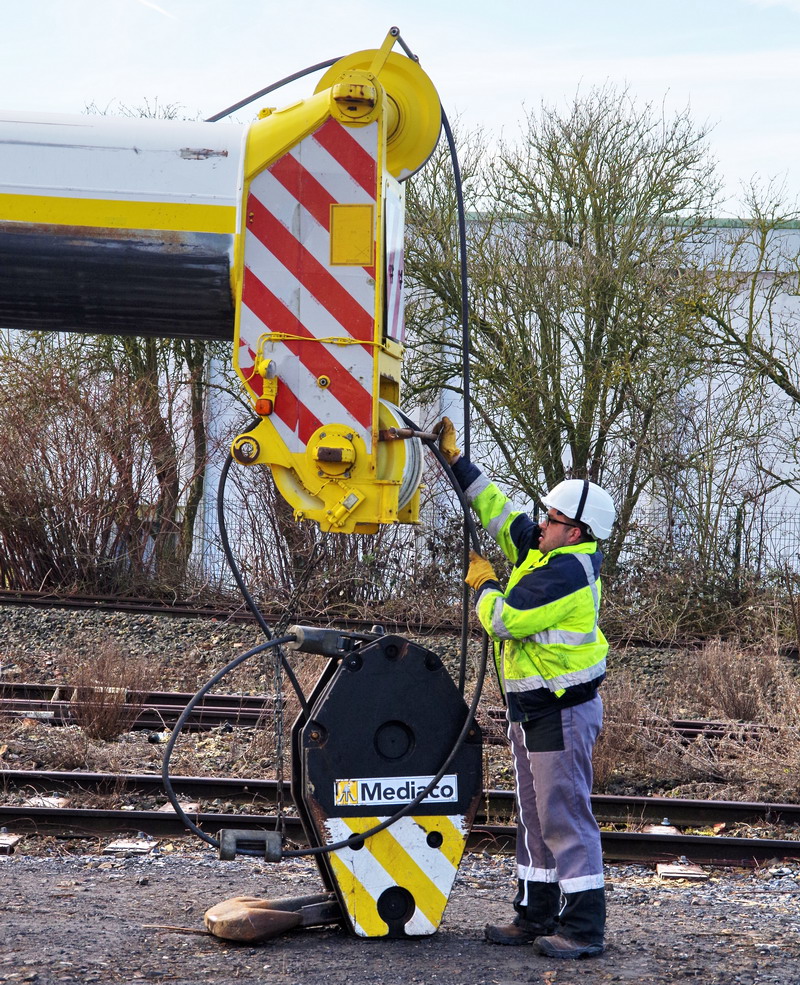

le crochet de la grue mobile LIEBHERR LTM 1100-4 de 100T pour le levage de la machine à Chaulnes le 06-03-2018
le camion de la société MEDIACO avec les contrepoids à Chaulnes le 06-03-2018

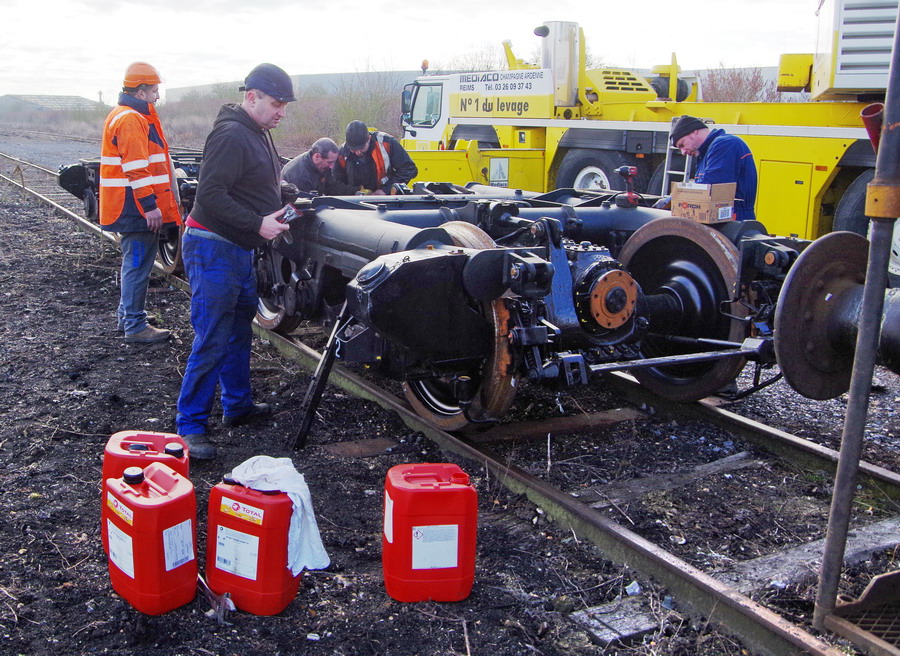

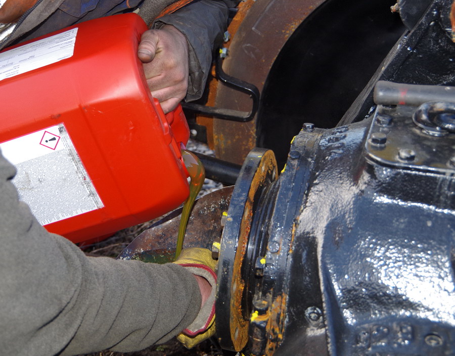

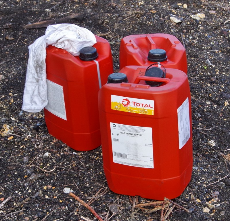

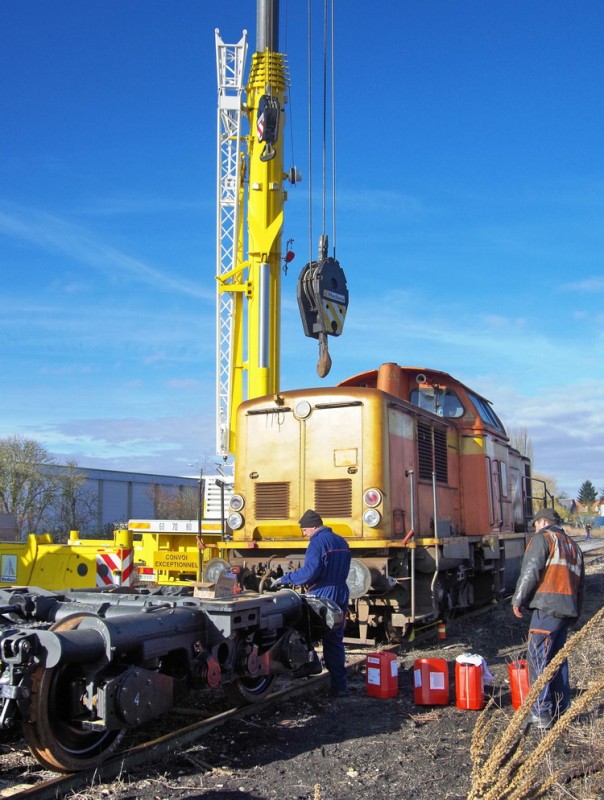

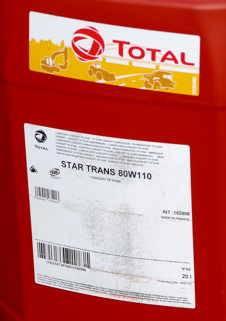

Bidon de 20L de lubrifiant TOTAL Concert TP STAR Réf STAR TRANS 80W110 pour les bogies

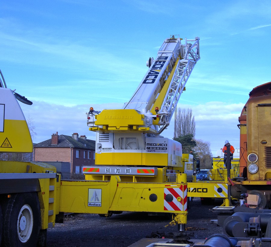

préparation de la grue LIEBHERR LTM 1100-4 de 100T pour le levage de la machine à Chaulnes le 06-03-2018

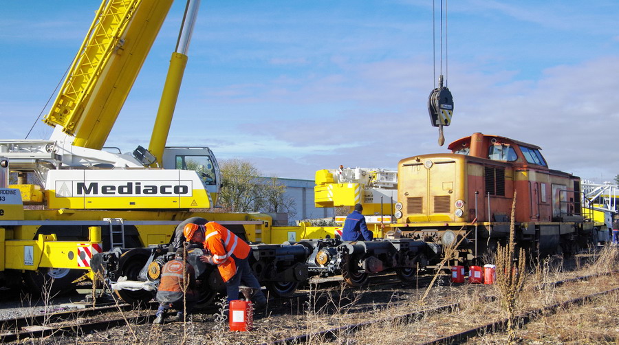

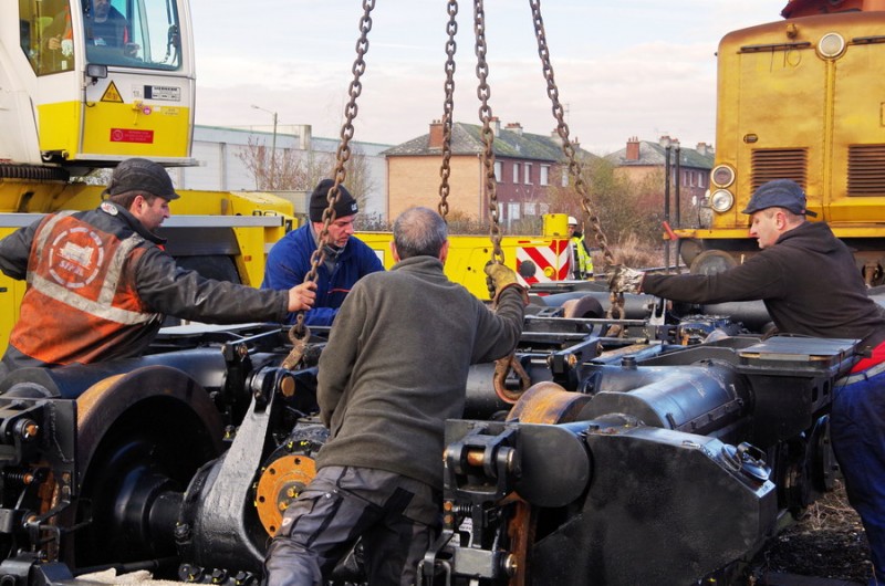

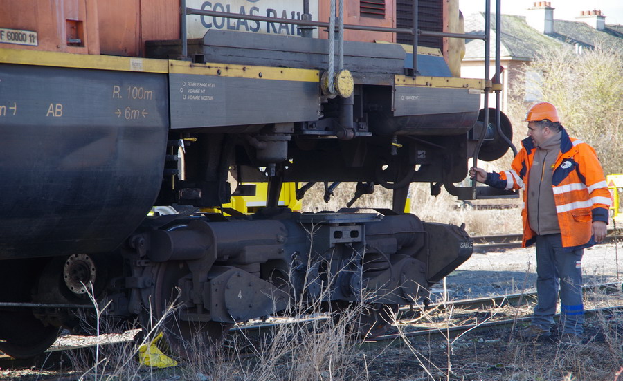

préparation du levage de la V211R à Chaulnes le 06-03-2018

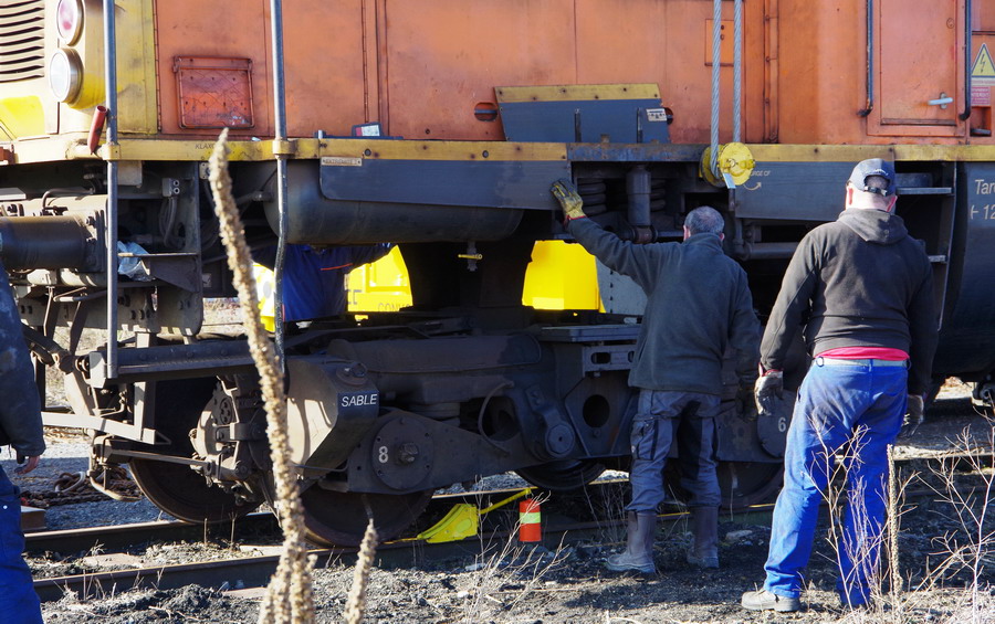

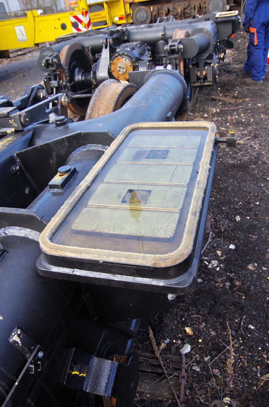

préparation du jeu de bogie de la V211R à Chaulnes le 06-03-2018

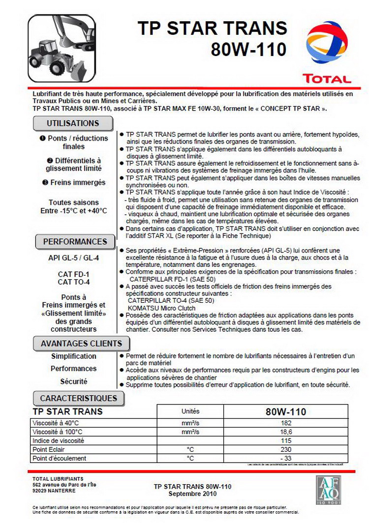

Messagepar MarcS2 » 16 Mar 2018 18:48
Chers TTXistes,
Les bidons de lubrifiant TOTAL Concert TP STAR Réf STAR TRANS 80W110 sont la pour lubrifier les ponts dans les bogies.
Regarde aussi:  pdf-technique

Merci Marc pour l'info sur le lubrifiant de TOTAL

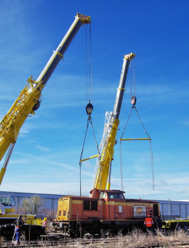

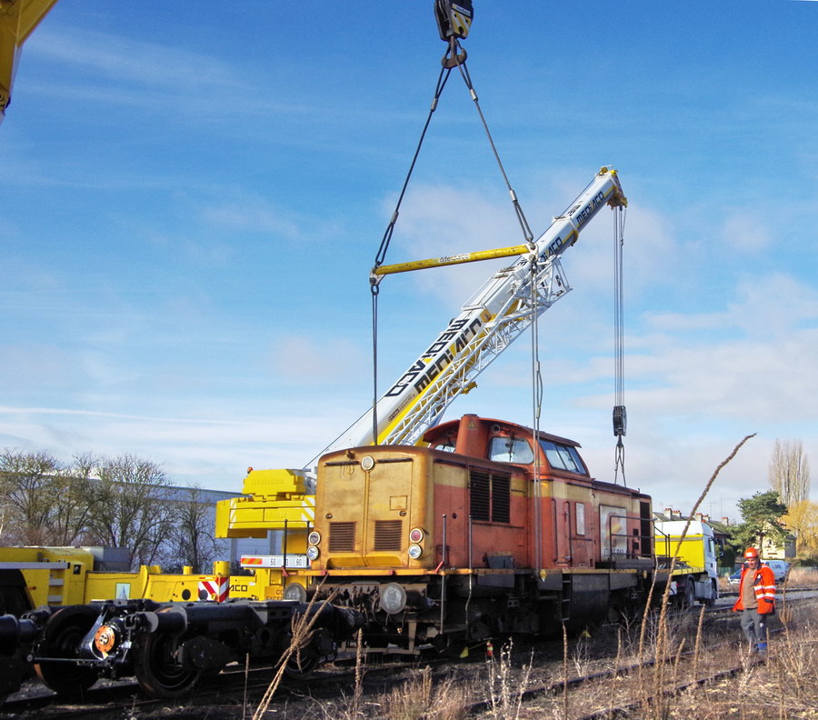

après un bref intermède voici la suite du reportage de Gtr Lefèvre avec la mise en place des deux grues mobiles de la société MEDIACO
de l'agence Champagne Ardenne pour le levage de la machine pour retirer le jeu de bogie en place pour les remplacer par le jeu de bogie
d'origine révisés par RAMFER
- LIEBHERR LTM 1200-1 de 200t
- LIEBHERR LTL 1100-4 de 100T

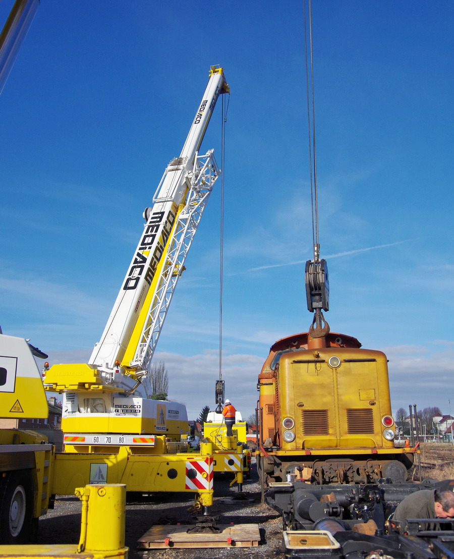

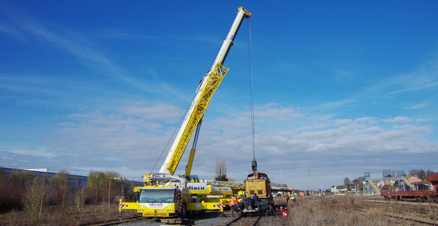

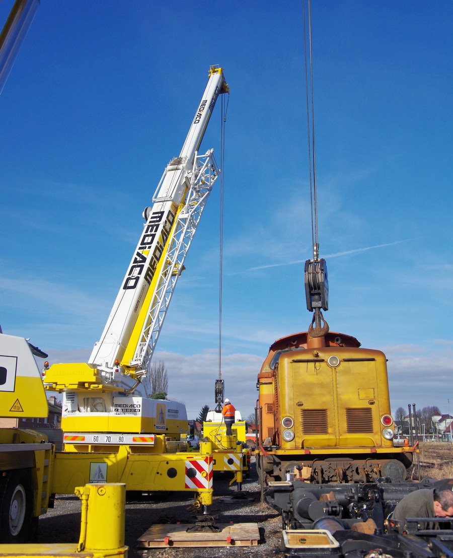

préparation du levage de la machine à Chaulnes le 06-03-2018
Messagepar Bruno37 » 17 Mar 2018 17:07

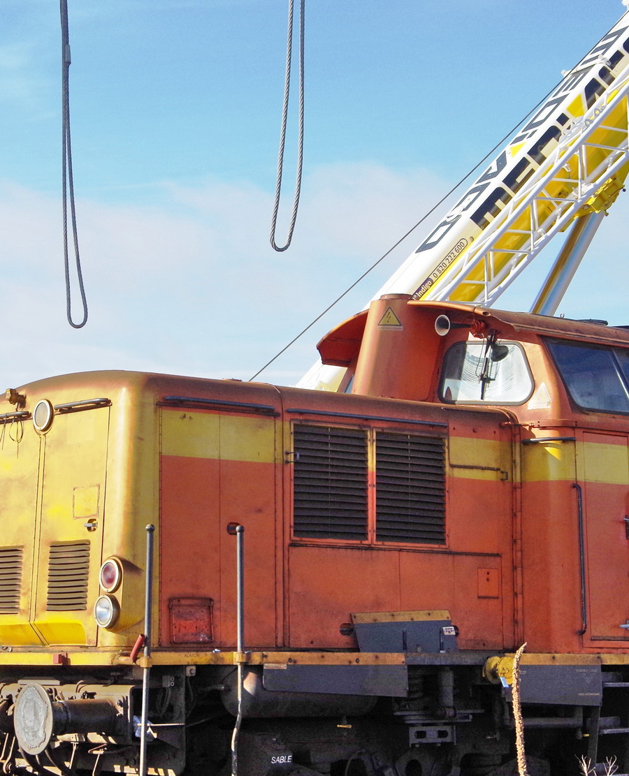

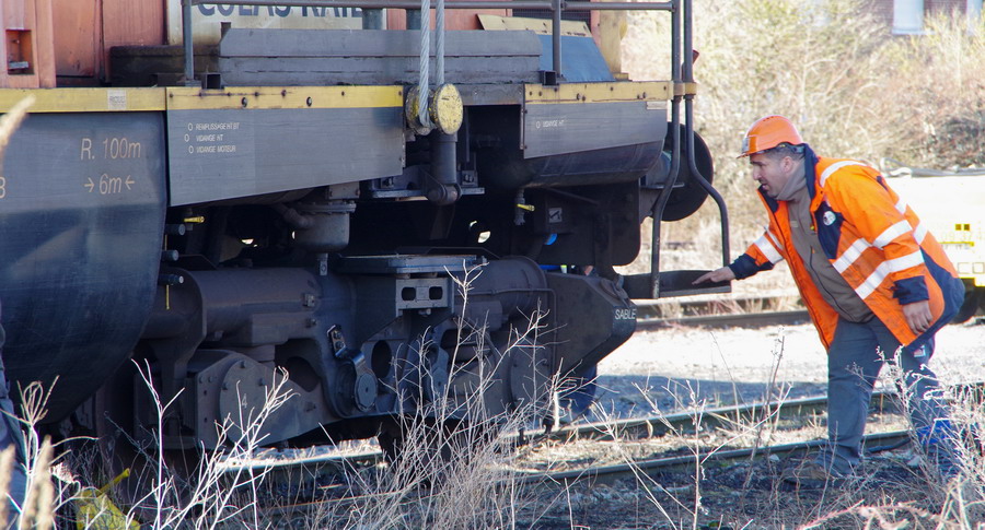

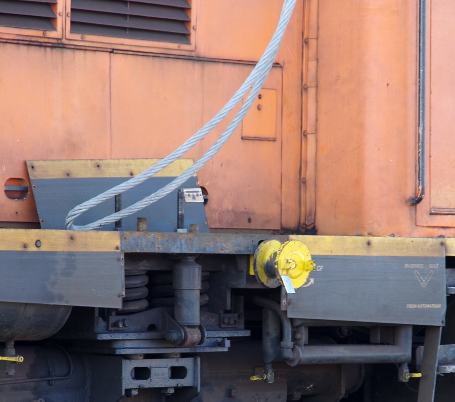

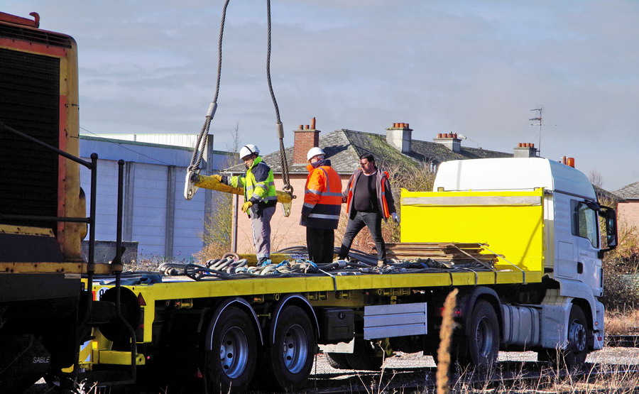

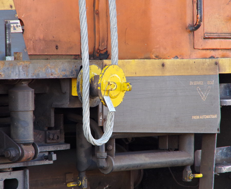

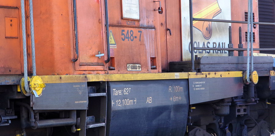

préparation du levage de la machine avec l' installation des élingues à Chaulnes le 06-03-2018
Messagepar Bruno37 » 17 Mar 2018 17:14

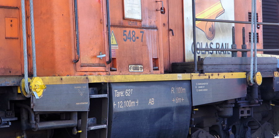

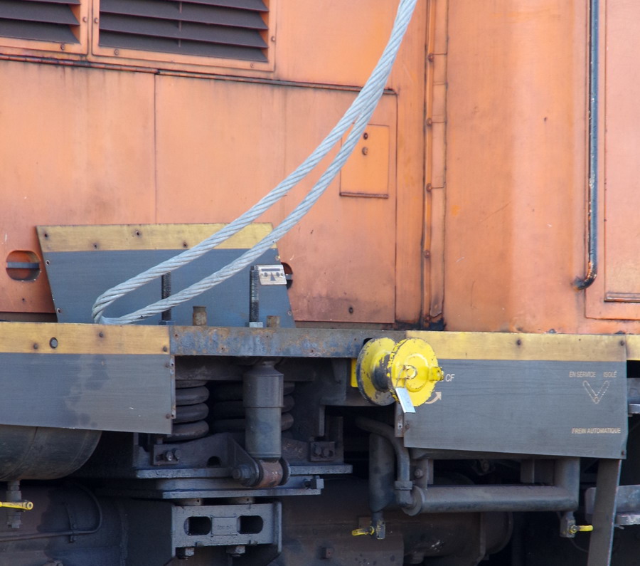

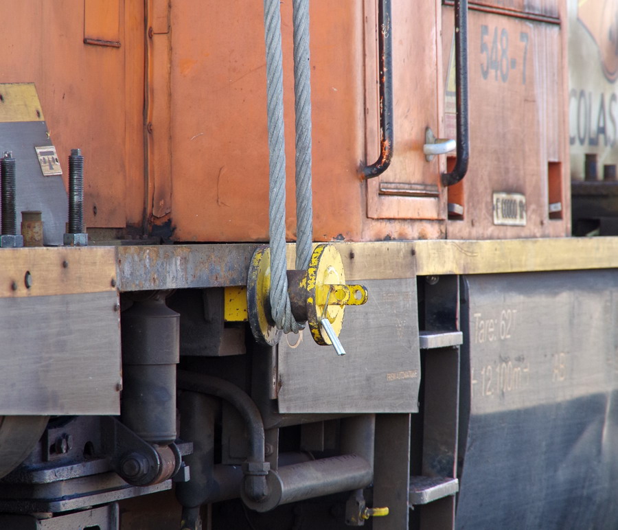

préparation du levage de la machine avec l' installation des élingues sur les 4 encrages à Chaulnes le 06-03-2018
Messagepar Bruno37 » 17 Mar 2018 17:15
préparation du levage de la machine avec l'installation des élingues sur les 4 encrages à Chaulnes le 06-03-2018
Messagepar Bruno37 » 17 Mar 2018 17:17

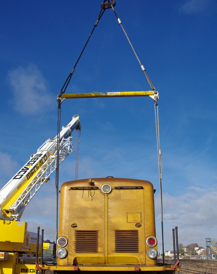

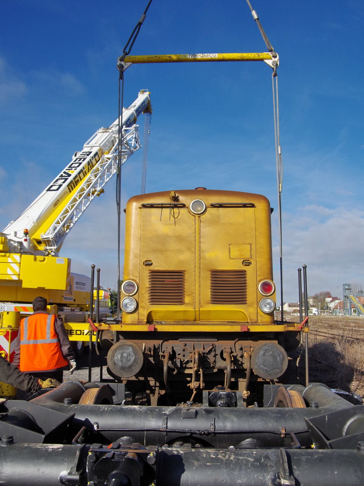

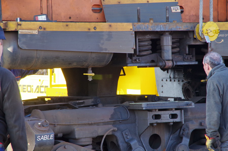

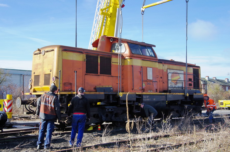

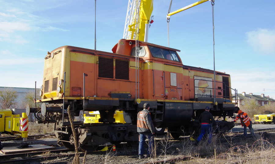

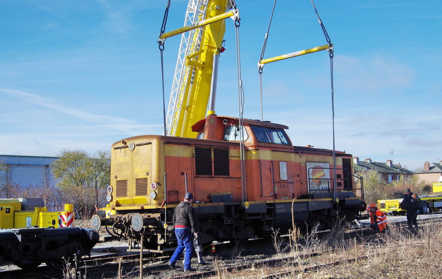

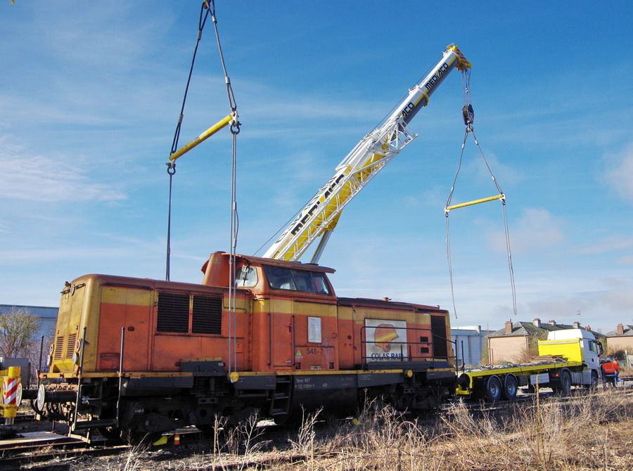

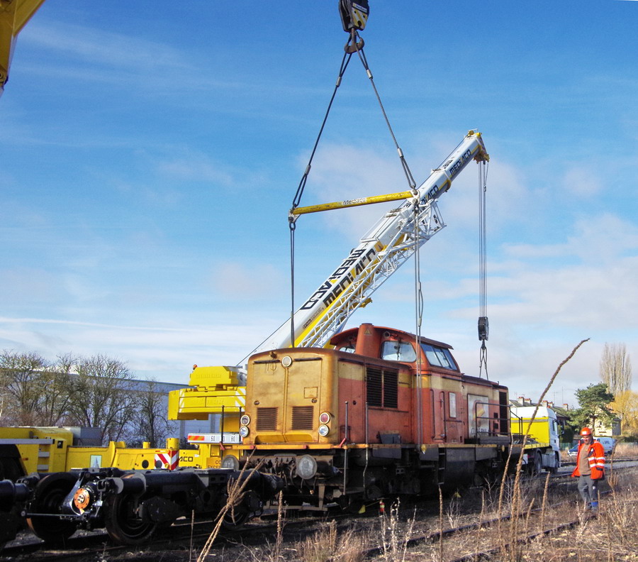

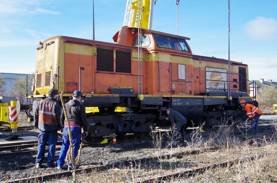

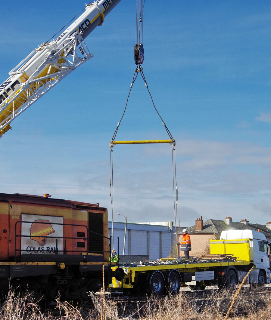

levage de la machine avec les 2 grues mobiles avec l'installation des élingues sur les 4 encrages à Chaulnes le 06-03-2018
- Moteur de la grue puissance : 145 kW
- Entraînement direction standard : 10 x 6 x 10
- Entraînement direction option : 10 x 8 x 10
- Contrepoids total : 72,00 t

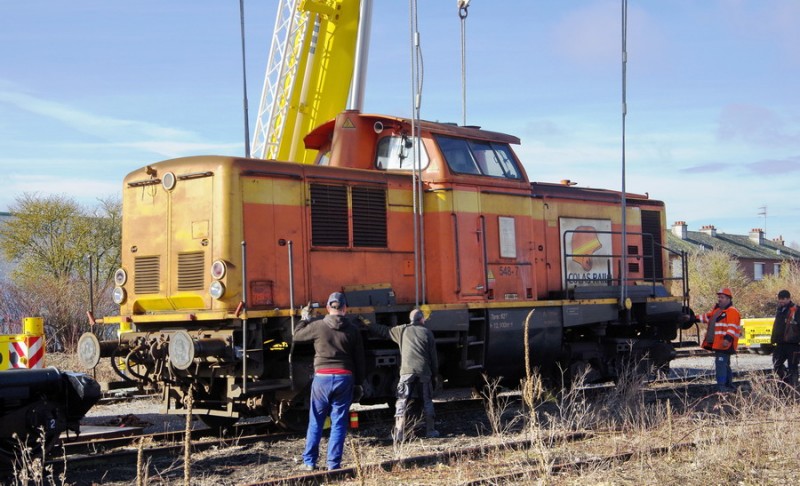

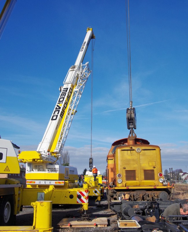

Je suis de retour pour la suite des photos de notre reporter Picard Gtr Lefèvre :D
avec le soulèvement de la machine par les deux grues mobiles de la société MEDIACO de l'agence Champagne Ardenne
- LIEBHERR LTL 1100-4 de 100t
soulèvement de la machine par les deux grues mobiles à Chaulnes le 06-03-2018
