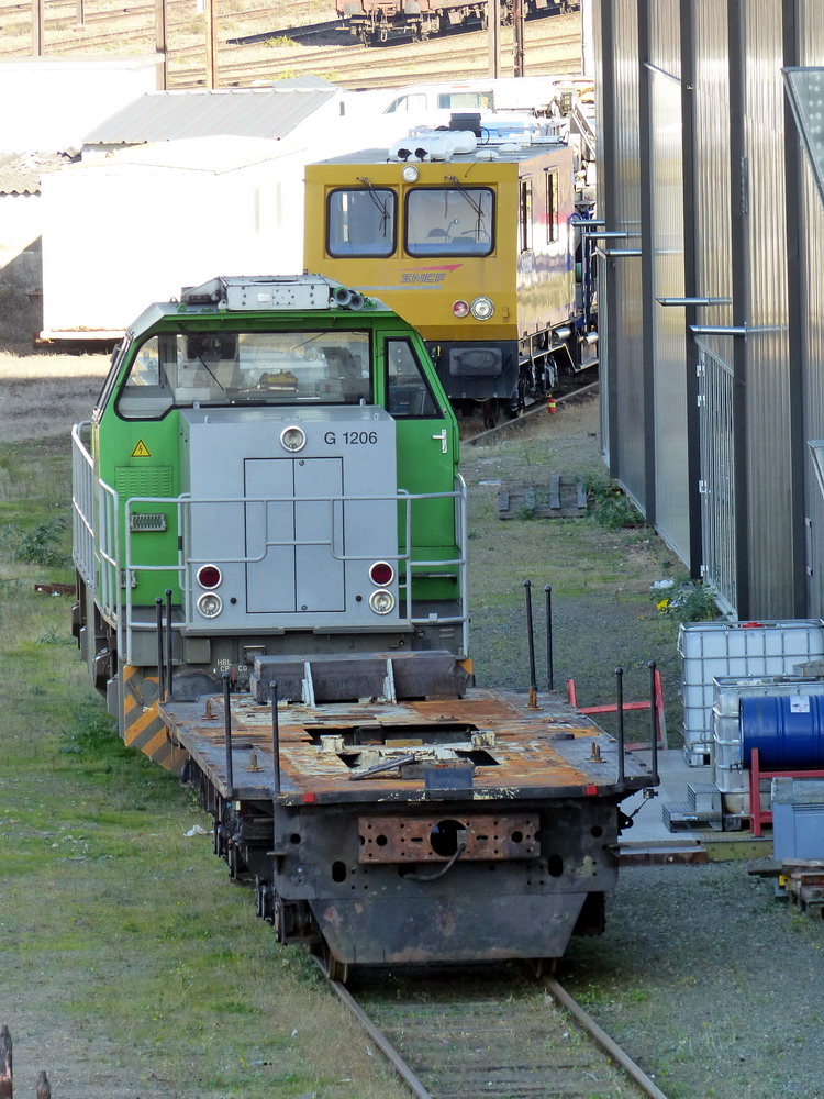

Bonsoir Bruno
Sur la deuxième photo, c'est quoi le châssis à droite de la G 1206 ? On dirait un V 100 rasé, ou je me trompe ?
Cordialement,
Pascal-S

Bonsoir Wim
Voici les photos que je possède sur le châssis de la machine
Wim Roost a écrit:Salut, Bruno37
Le chassis d'une V100 exOBB. (Ex?)ETF?.
As tu aussi une photo d'autre coté de cette chassis?
Amicalement,
Wim.

Re: V211 - Inconnu
MessagePosté: 01 Fév 2017 21:26
par Wim Roost
Merci beaucoup.
C'est le chassis d'une (ex?)ETF.
Amicalement,
Wim.
Re: V211 - Inconnu
MessagePosté: 02 Fév 2017 08:20
par Didier
Une future BR 214 :?:
Re: V211 - Inconnu
MessagePosté: 02 Fév 2017 11:48
par bb16023
Bonjour Bruno
Tu n'as aucun moyen de savoir de quel V 100 il s'agit ?
Amicalement,
Pascal

Re: V211 - Inconnu
MessagePosté: 02 Fév 2017 19:14
par ttxdudu90
c'est pas celle qui avait été accidenté à Strasbourg
Re: V211 - Inconnu
MessagePosté: 02 Fév 2017 19:51
par Wim Roost
Non, c'est une exÖBB.
ETF possèdes 5 V100 exÖBB, mais seulement deux, les trucks 384 501 et 384 502, porte les chasses-neige type ÖBB.
Le traverse d'atellage du chassis est une autre indication. Moi, je crois c'est le chassis du ETF 384 502.
Le moteur diesel, quel type est il? Un peux petite pour un Cat 3508 ou 3512???
Et le transmission diesel hydraulique manquait.
Peut-être une proto pour une V100 hybride, comparable avec les V100 exDR hybride d'Alstom.
Loco hybride
Edit: Ops, :grrrr: ce n'est pas un moteur diesel, mais la transmission Voith L 216 rs. Donc ne pas un machine hybride.
Amicalement,
Wim.
Re: V211 - Inconnu
MessagePosté: 02 Fév 2017 21:00
par Didier
Je ne suis pas sûr que ce soit le moteur mais plutôt la boîte de vitesses que l'on voit posée sur le châssis ;)
Re: V211 - Inconnu
MessagePosté: 02 Fév 2017 22:35
par JAG_Cameleon69
C'est bien la boite qu'on voit qui est baché. La sortie qu'on vois c'est le disque de fixation d'un des 2 arbre de transmission. D'ailleurs si on regarde sur le second bogie on vois le même disque de fixation.
Re: V211 - Inconnu
MessagePosté: 02 Fév 2017 23:36
par bb16023
Bonsoir
Il nous reste donc à trouver le coupable parmi les :
* 211.075 / 384 501
* -.122 / 182 621
* -.226 / 384 502
* -.318 / 182 581
* -.327 / 182 531,
si les hypothèses "ETF ex-ÖBB" sont confirmées (ces hypothèses excluent l'accidentée de Strasbourg [211.193] qui n'a pas fait de stage en Autriche).
Cordialement,
Pascal-S
