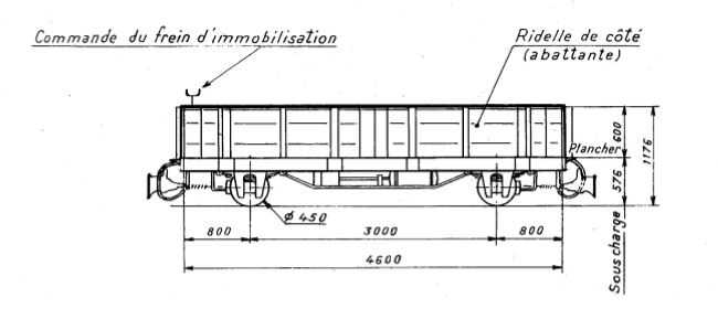

Messagepar CHEMINARD » 05 Fév 2015 17:20
Bruno PERES a écrit:Salut Bernard,
A force de chercher, j'ai trouver quelques bricoles sur les wagonnets de 10t qui pourraient t'aider.
Entraxe = 3000
Longueur hors tampons = 4600
Largeur = 2050
Hauteur (ridelles comprises) = 1176
Hauteur plancher = 576
Axe des essieux = 800 de la traverse de tamponnement
Diamètre des roues = 460 (à quelques mm près !)
Je n'ai et n'aurai certainement pas mieux à te donner :?
A toi de faire suivre sur les différents forums et autres sur lesquels tu as posé la question ;)
Le diamètre exact des roues est de 450 mm.
Je tiens aussi à préciser que ce ne sont pas des wagonnets mais des remorques.

Messagepar Bruno PERES » 05 Fév 2015 18:43
Je ne peux que confirmer, la preuve :

Messagepar CHEMINARD » 06 Fév 2015 14:20
Remorque

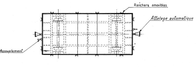

Messagepar CHEMINARD » 06 Fév 2015 14:26
Remorque 2

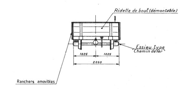

Messagepar CHEMINARD » 06 Fév 2015 14:30

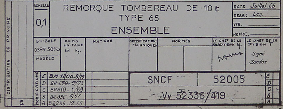

Messagepar Bruno PERES » 07 Fév 2015 10:19
Merci pour les plans :D
Ils ont été copiés dans le sous-forum Documentation du forum des draisines.
