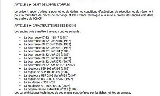

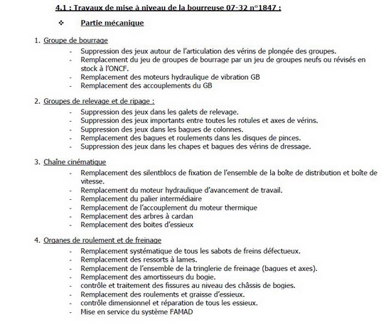

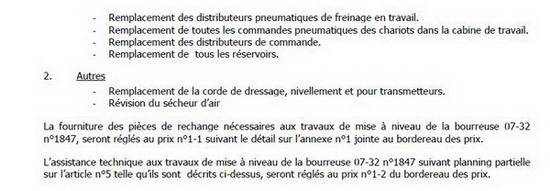

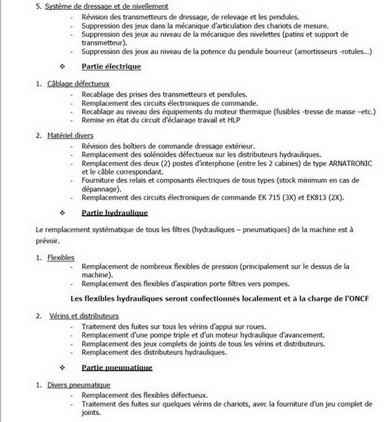

Bonjour à tous
Bourreuse de type 07-32 de Plasser & Theurer n°1847 sortie en 1980 pour l'ONCF (L’Office national des chemins de fer du Maroc)
Une remise à niveau a été faite sur la Bourreuse exécuté par les ateliers du service engins des ONCF à Casablanca
pour les travaux de voie entre Casablanca et Kenitra pour le TGV
