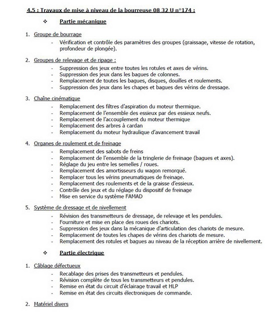

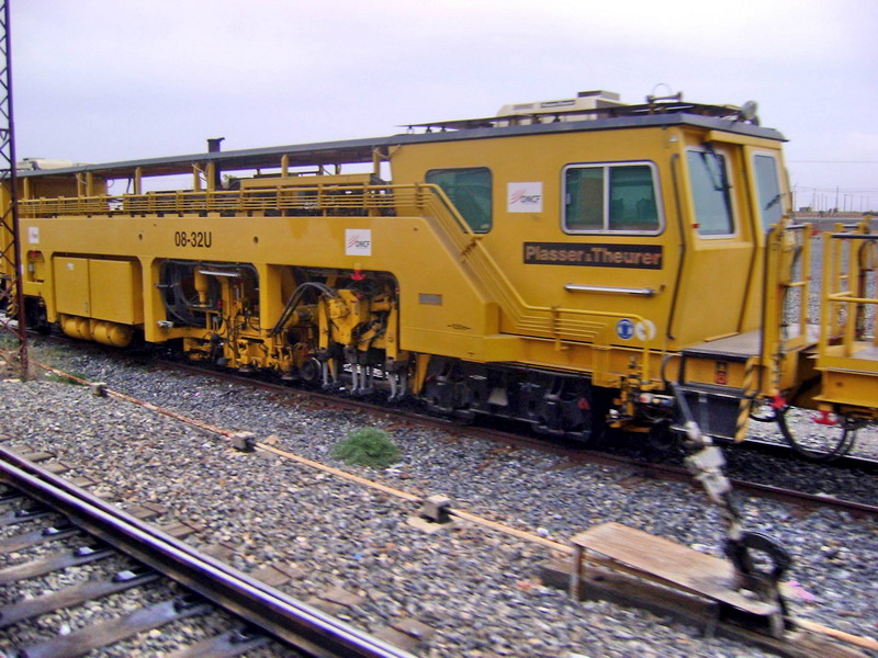

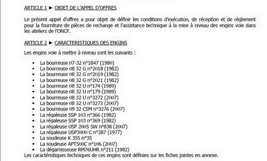

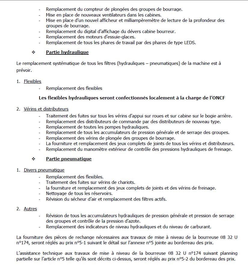

Bourreuse de type 08-32 de Plasser & Theurer n°174 sortie en 1989 pour l'ONCF (L’Office national des chemins de fer du Maroc)
Une remise à niveau a été faite sur la Bourreuse exécuté par les ateliers du service engins des ONCF à Casablanca
pour les travaux de voie entre Casablanca et Kenitra pour le TGV

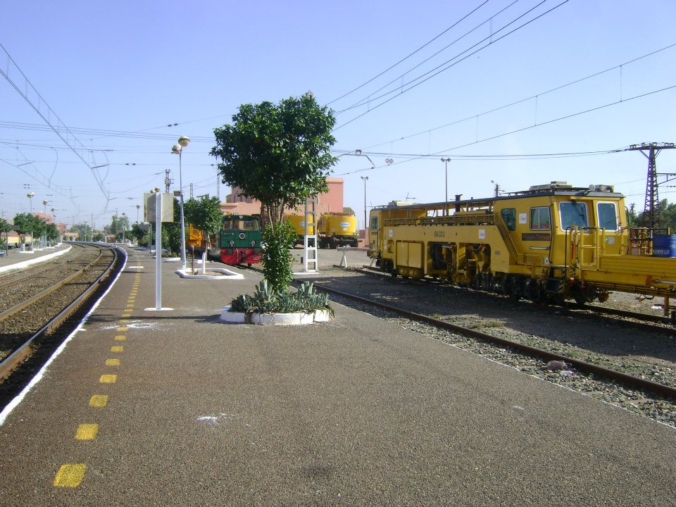

et une autre en gare de Ben Guerir (Province de Rehamna et la région de Marrakech-Tensift-Al Haouz.)
le 19-10-2012 photo de l'ONCF AMC
