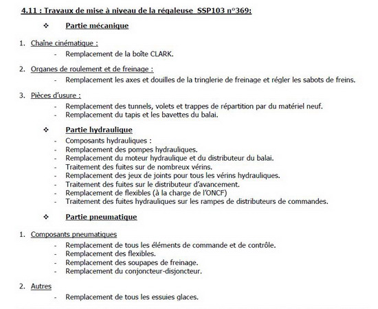

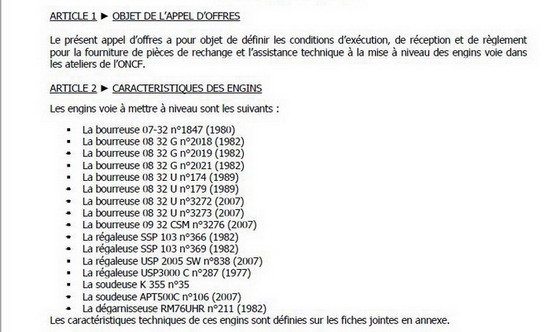

Régaleuse de type SSP 103 de Plasser & Theurer n°369 sortie en 1982 pour l'ONCF (L’Office national des chemins de fer du Maroc)
Une remise à niveau a été faite sur la Régaleuse exécuté par les ateliers du service engins des ONCF à Casablanca
pour les travaux de voie entre Casablanca et Kenitra pour le TGV

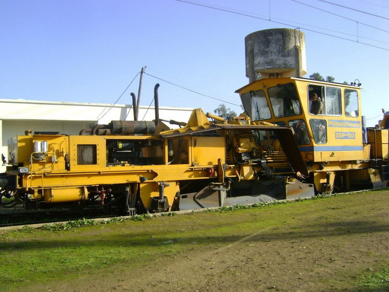

Voilà une des deux régaleuses de Type SSP-103 le 16-11-2012 photo ONCF AMC
