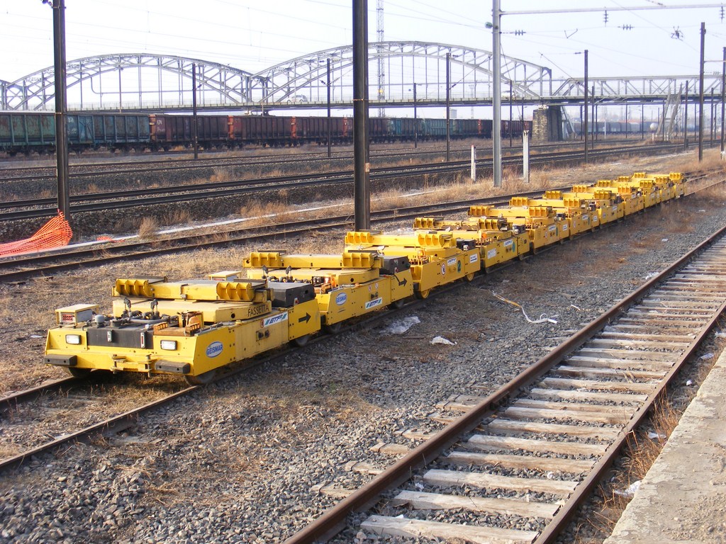

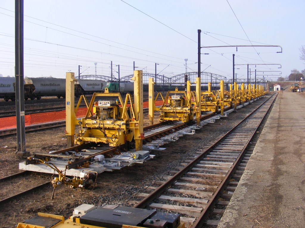

par alainpyro
troupeau de pem et lem ETF
