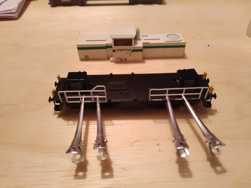

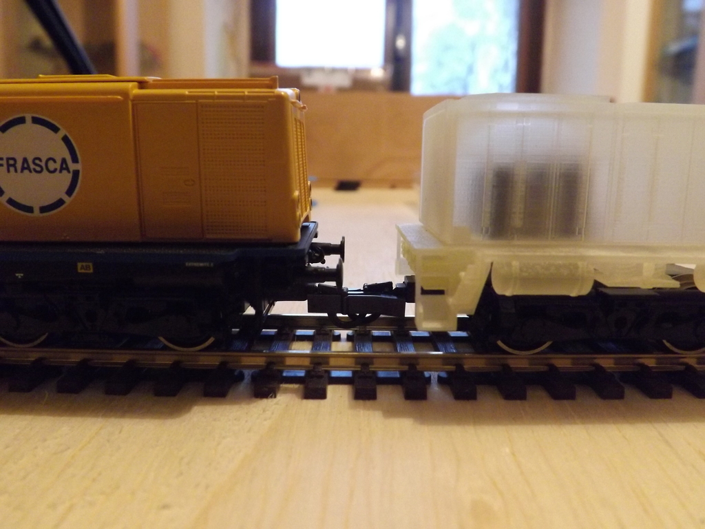

Messagepar ttxdudu90 » 03 Avr 2016 19:12
petite vue sur l'avancement
il y a du boulot sur le châssis j'ai du :
_ redécoupé les traverses de tamponnement pour que l’attelage passe correctement
_ repercé les trous des tampons
_ découpé le trou pour mettre en place le deuxième boggie
_ percé les trous de fixation des boggies

Messagepar RVB.fr » 05 Avr 2016 18:04
Joli!! Merci pour les photos!
Attention aux reservoirs d'air sous le châssis: Là, tu as la disposition "Allemande" avec 2 sur l'un côté et 4 sur l'autre. Sur les 214 françaises, on en compte 3 sur chaque côté ainsi qu'un volant de frein.
Bon courage pour la suite!

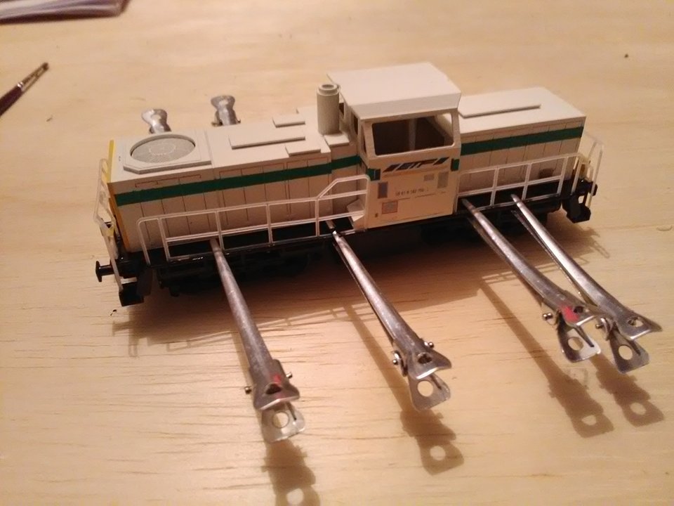

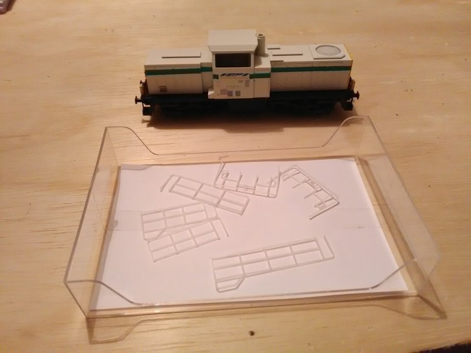

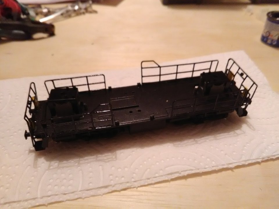

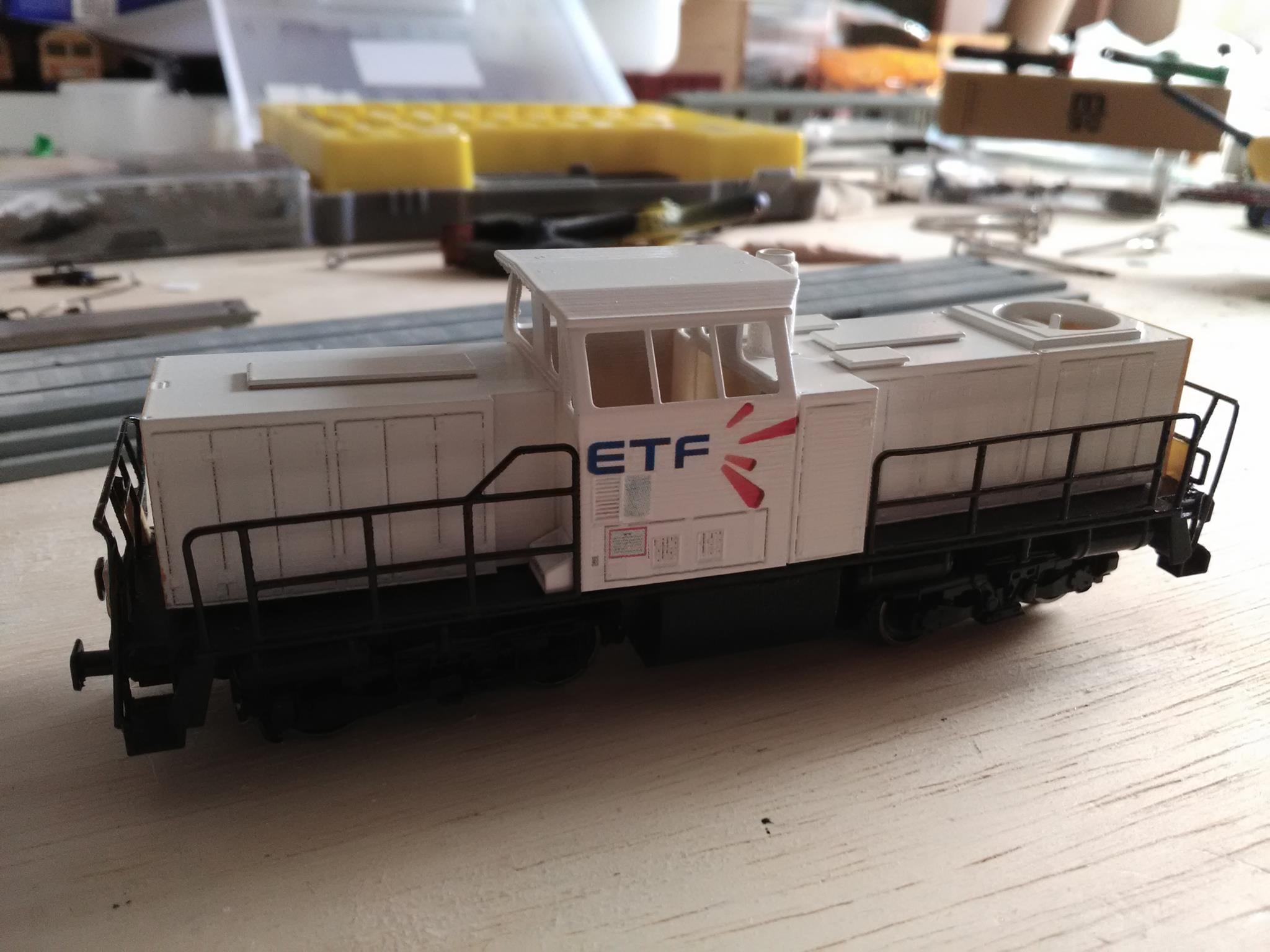

Messagepar ttxdudu90 » 03 Mar 2018 16:46
presque 2 ans j'ai enfin mis les rambardes

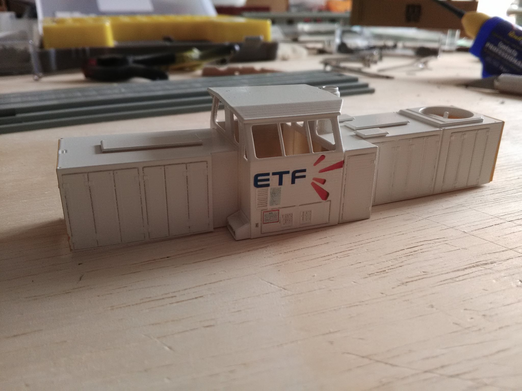

Messagepar ttxdudu90 » 16 Mar 2018 19:30
une nouvelle caisse est arrivé pour un nouveau projet

Re: [HO] BR214 en 3D

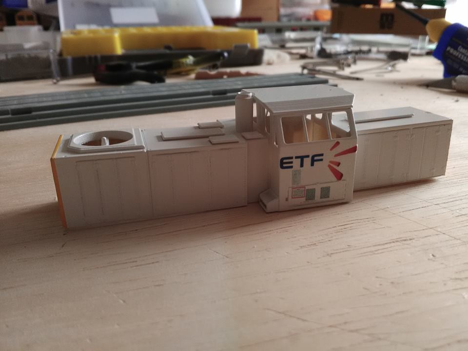

Messagepar ttxdudu90 » 08 Avr 2018 16:24
la voici avec son nouveau Logo ETF

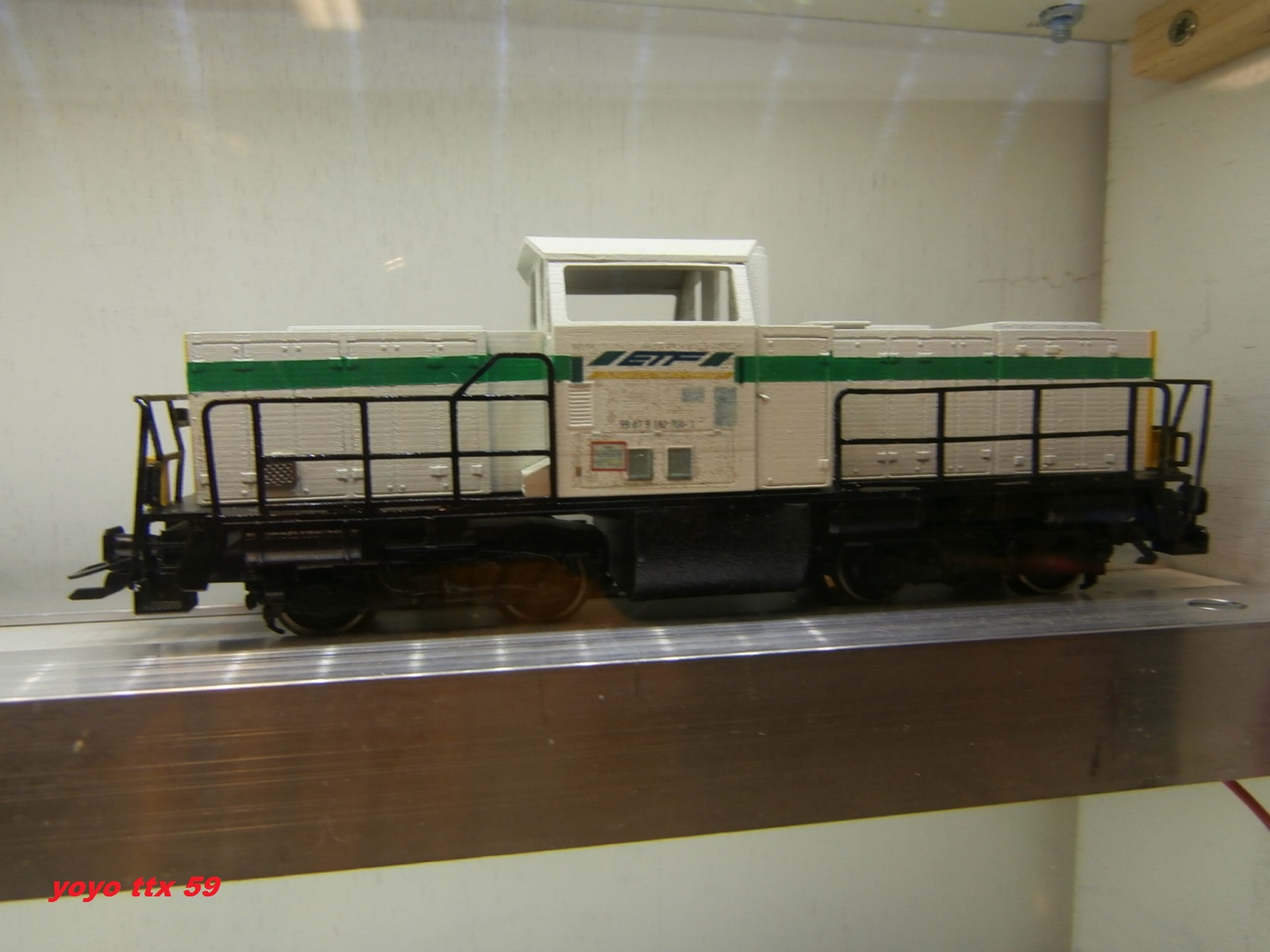

Messagepar yoyo ttx 59 » 26 Déc 2019 19:32
La voici dans son ancienne déco a l'expo du VALDAHON 2019 :
