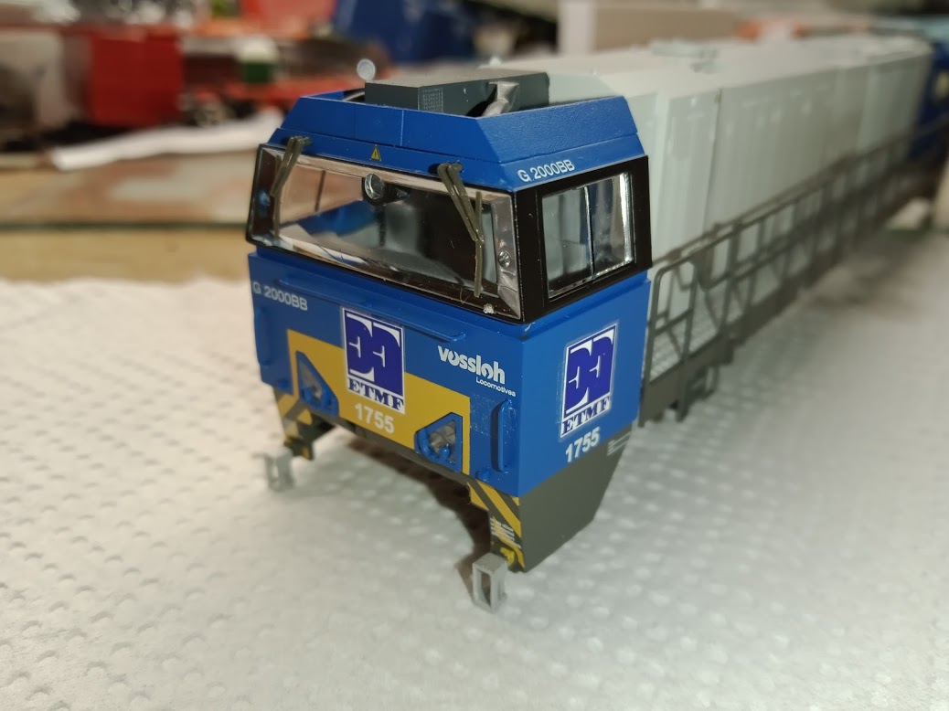

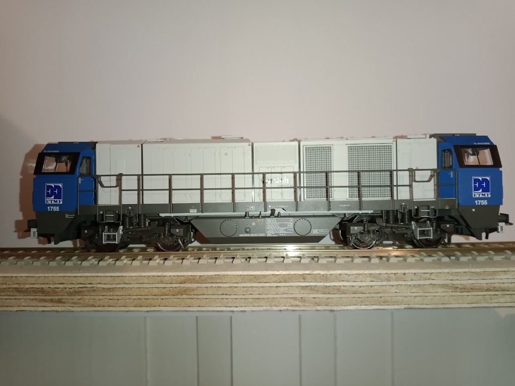

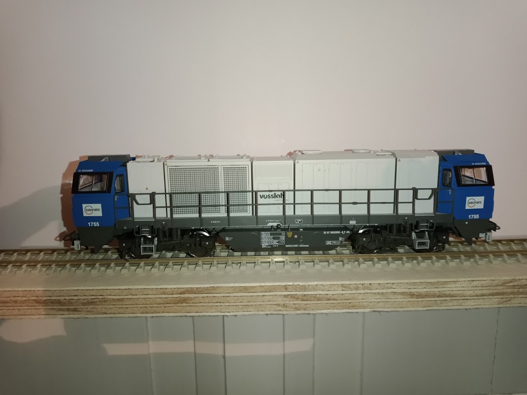

voici une nouvelle recrue pour mon parc de locomotives G2000
c'est la locomotive G2000 n°1755 Europorte de chez B-Models transformé en ETMF
la réel

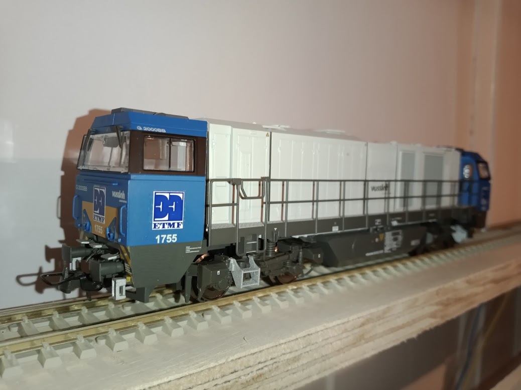

la miniature

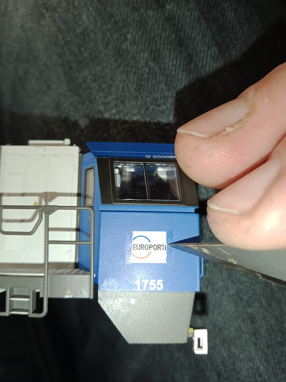

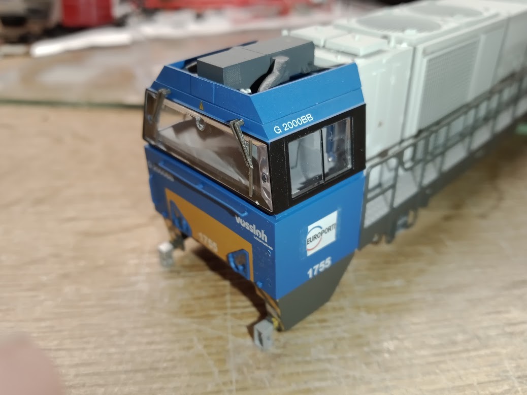

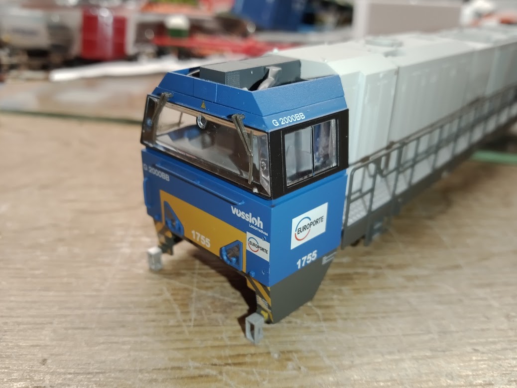

Messagepar ttxdudu90 » 15 Fév 2021 22:18
le plus dur a été de gratter les anciens logos

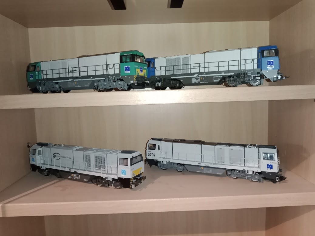

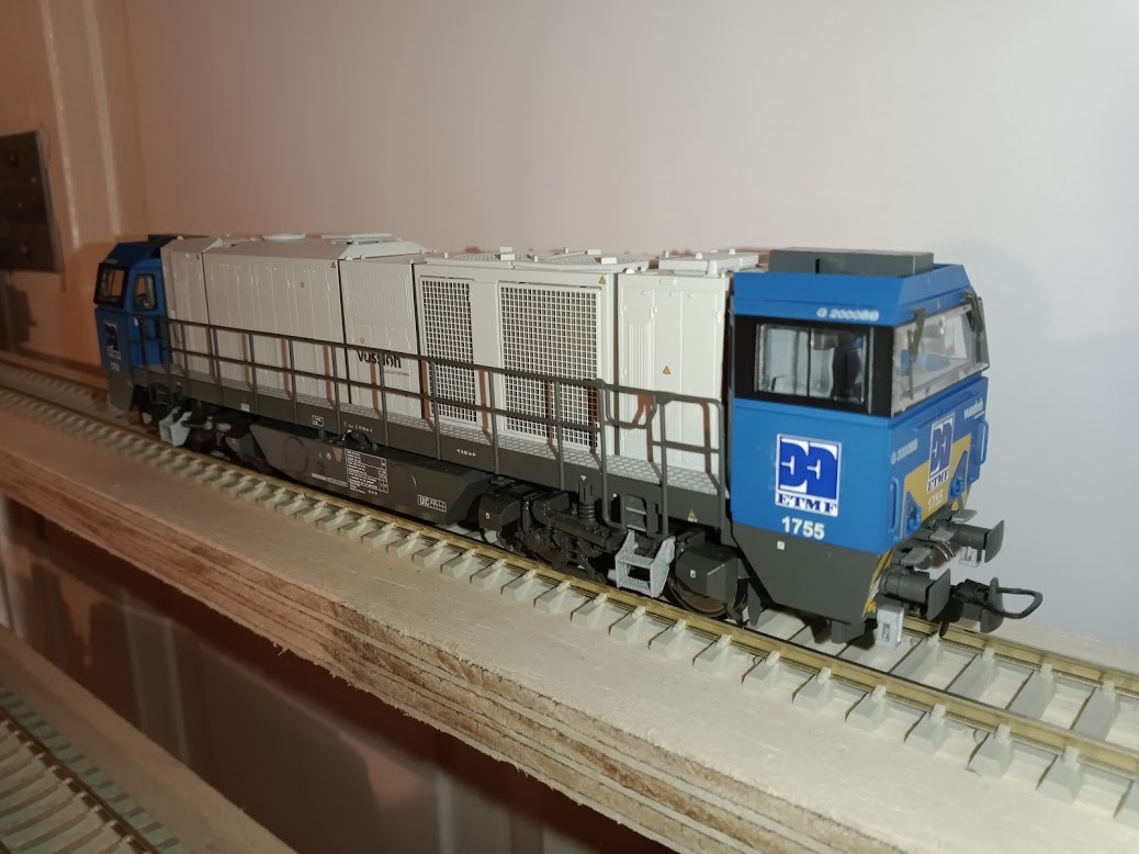

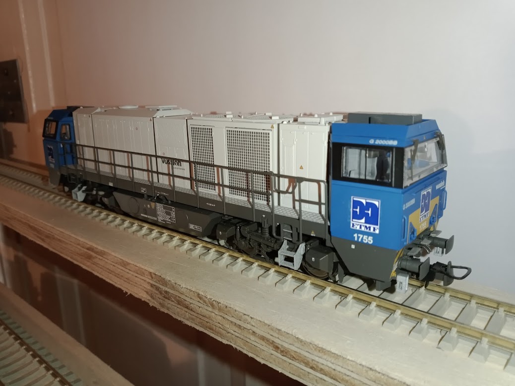

Messagepar ttxdudu90 » 15 Fév 2021 22:20
une petite photo de famille

Messagepar Snapper » 16 Fév 2021 23:10
Top !
Perso je ne gratte plus, suis passé au DLE90, ça retire proprement les decals. Et pour les petites traces restantes, une gomme à poncer fait le travail de finition et lisse la surface.
https://www.lux-modellbau.de/cms/front_ ... ?idart=260
https://www.latelierdutrain.com/-indisp ... 05176.html
Snapper
Messages: 30
Inscription: 09 Déc 2019 11:11
Re: [HO] G2000 ETMF n°1755
Messagepar ttxdudu90 » 17 Fév 2021 07:01
Sa n'attaque pas la peinture du dessous
Messagepar Florian Barraud » 17 Fév 2021 13:50
Le produit pour enlever le vernis à ongle marche super bien, avec un petit coton tige, sans abuser, plus de décalques et sans traces
Florian Barraud
Messages: 1308
Messagepar Snapper » 18 Fév 2021 10:19
ttxdudu90 a écrit:Sa n'attaque pas la peinture du dessous
Jamais eu de soucis mais par précaution je teste toujours une petite goute dans un recoin du châssis. Roco, Brawa, REE, HJ, r37, Fleischmann... ça ne bouge pas.
Snapper
Messages: 30
