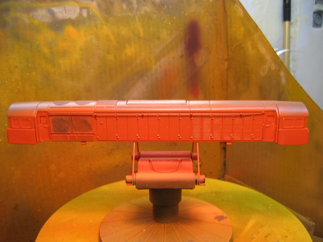

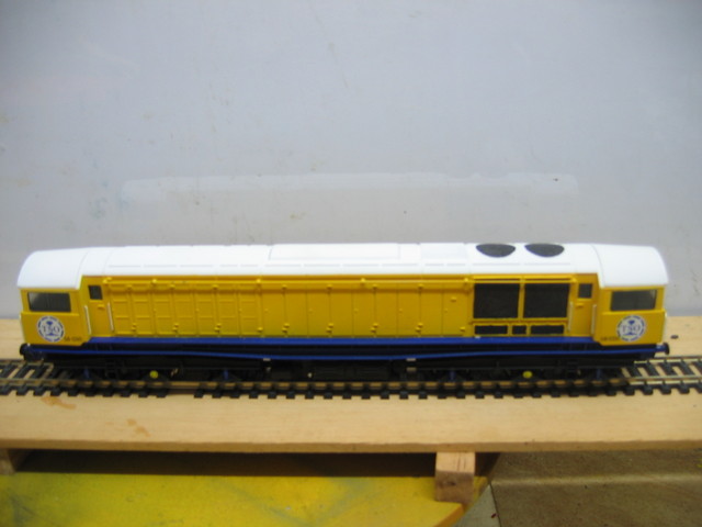

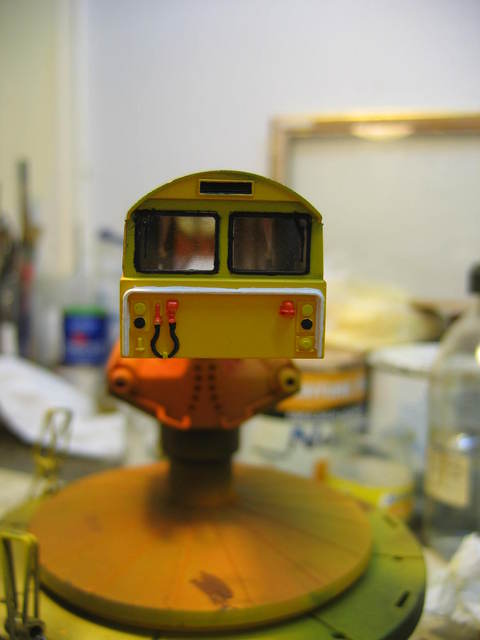

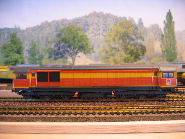

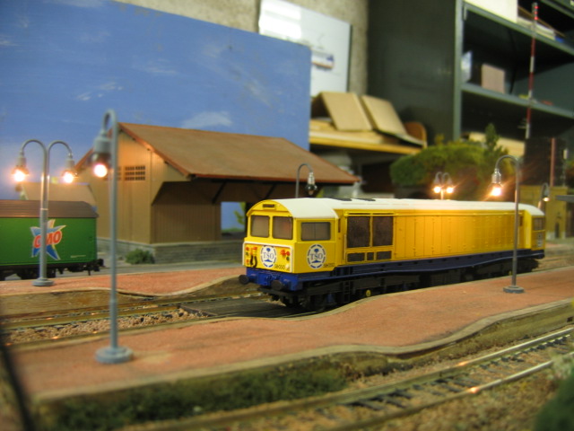

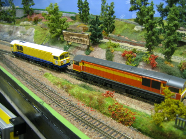

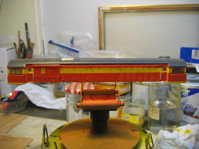

Comme promis suite à votre demande ci-joint quelques photos de la CLASS 58 en cours de réalisation c'est pas la TSO mais la SECO RAIL
Le modèle d'origine
En peinture
En peinture
De face
Une fois terminée
Quelques photos de la TSO

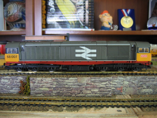

et pour finir une UM de Class58 la 58007 et 58050
J'espère que cela vous aura plus
Bon WE à tous
A+
Une petite dernière pour le plaisir
les dernières photos ont été prises sur le réseau du Club des Amis du Modélisme Ferroviaire de Palaiseau (91)
http://membres.lycos.fr/modelismepalaiseau/

Messagepar Bruno PERES » 29 Avr 2007 11:33
Je préfère ces engins aux class 56s car ces dernières ont une forme beaucoup plus "classique".
Quant aux livrées, ma préférence va largement à la Seco, puis à la TSO et loin derrière, je laisse la Fertis.
Beau travail :bounce: :bounce: :bounce:
Au fait, comment réalises-tu tes marquages ?

quelle peintures utilise tu pour tes engins tso et secorail
cedric
Invité
Messagepar kamgcn72 » 05 Mai 2007 17:25
La peinture utilisé est du TAMIYA ou du GUNZE
A+

Messagepar Invité » 06 Mai 2007 07:21
bonjour
aurais tu les ref tamiya et gunze ou es une recette maison?
cedric
Invité
Messagepar jossebe2000 » 14 Aoû 2007 22:04
Anonymous a écrit:bonjour
cedric
je serais aussi interessé par ces ref.
d'avance merci
jossebe2000
Messages: 359
Messagepar kamgcn72 » 19 Aoû 2007 18:51
Les références GUNZE utilisées pour la Class58 SECO RAIL sont :
H14 Orange
H79 Jaune sable
Pour la caisse :
5 doses de H14 et 1 dose de H79
Pour la toiture :
H301 Gris
Maintenant pour les V211 SECO RAIL j'utilise simplement du H14
Pour la Class58 TSO
Tamiya XF3 Jaune
H11 Blanc
H15 Bleu
A+

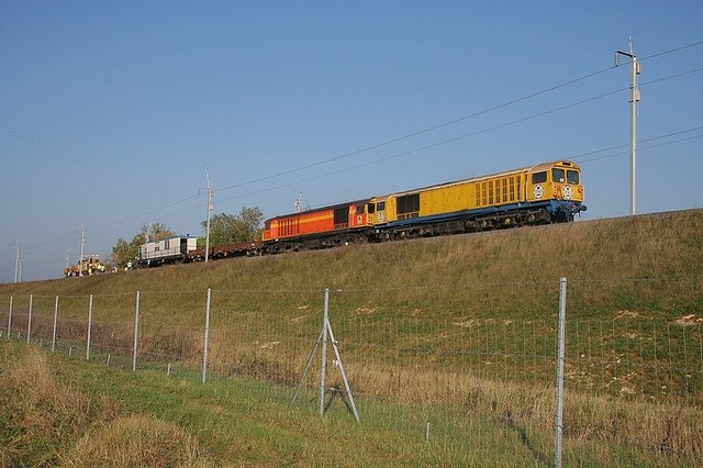

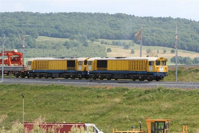

tiens une question dans la realité, peut-on les voire en UM
jossebe2000
Messages: 359
Messagepar kamgcn72 » 19 Aoû 2007 19:27
Hello,
Tu trouveras ci-joint quelques photos mais elles ne sont pas de moi
a+
