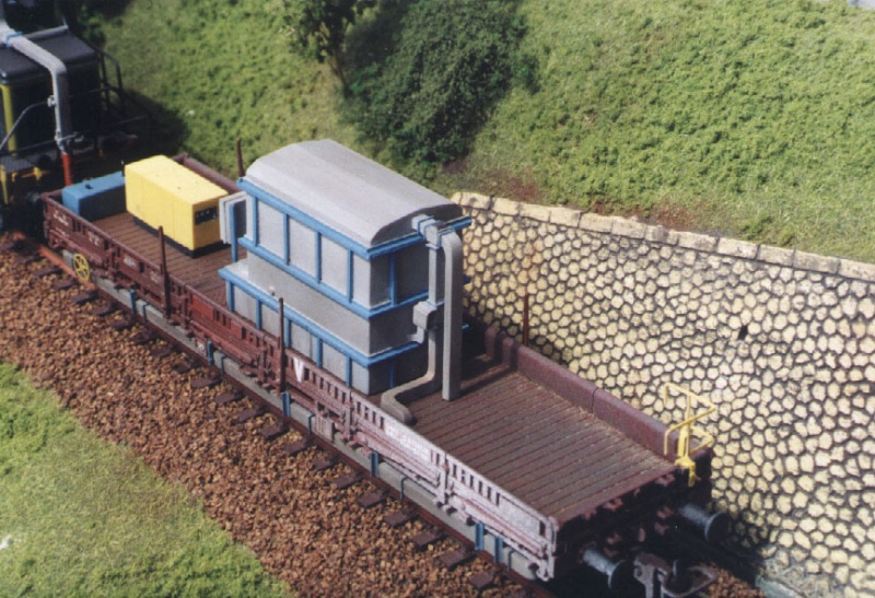

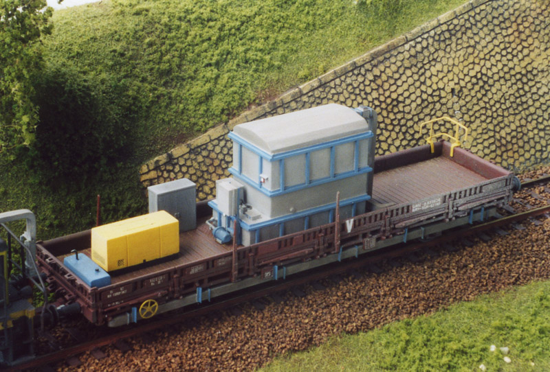

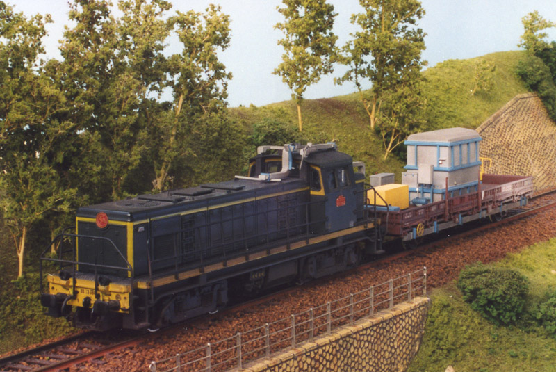

En réponse au superbe ventilateur d'Alain, voici un 63500 équipé de collecteurs d'échappement, et accompagné d'un wagon épurateur.

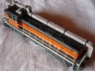

Il s'agit principalement des pièces horizontales fixées sur les capots et supportant les conduits (elles sont trop souples, ce qu'on voit sur la photo, et mériteraient d'être remplacées par des profilés métalliques), et de la barre d'attelage à réaliser également dans une matière un peu plus rigide.

c'est effectivement ce qui m'a choqué en premier, les barres de support sur le capot.

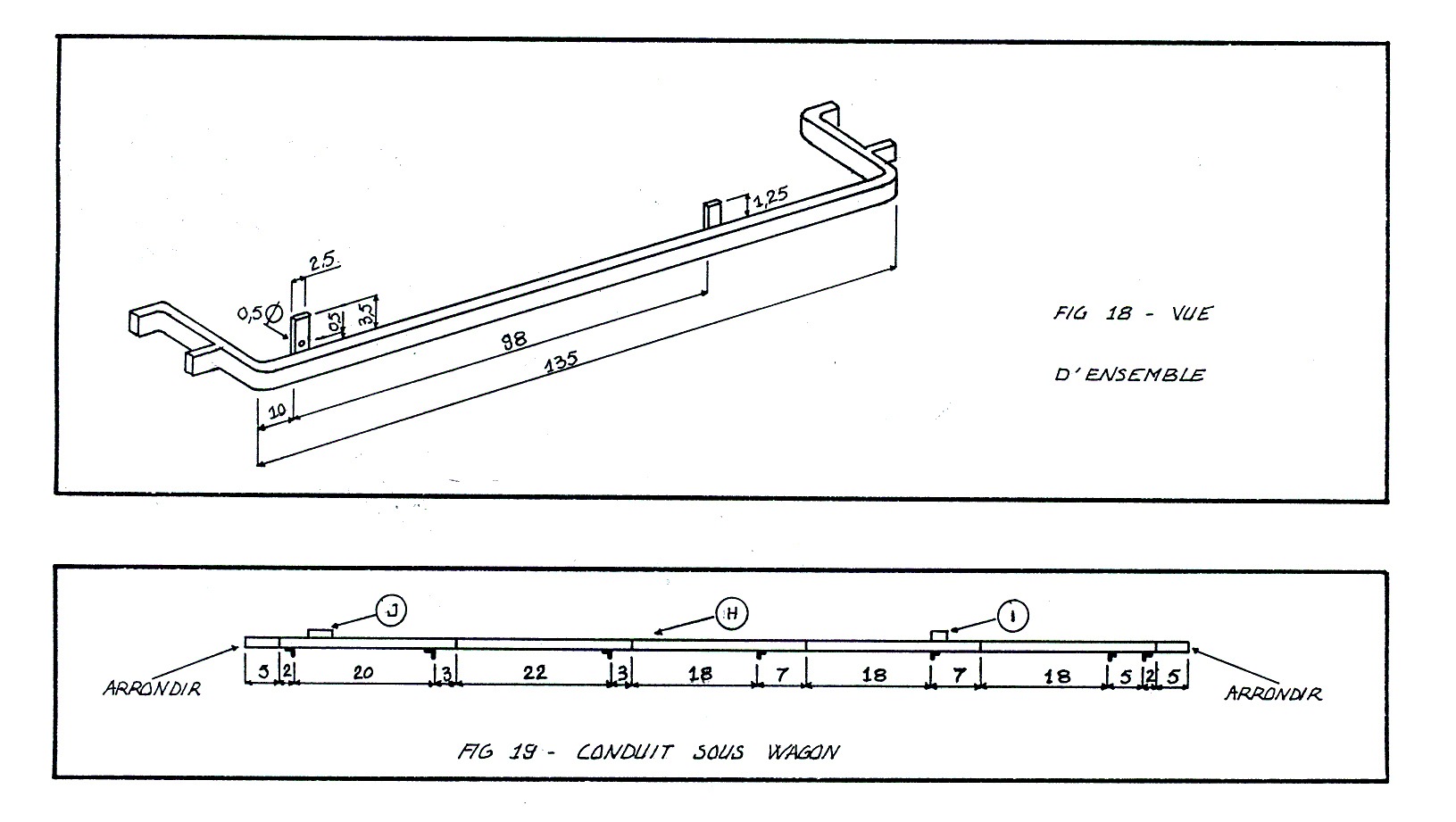

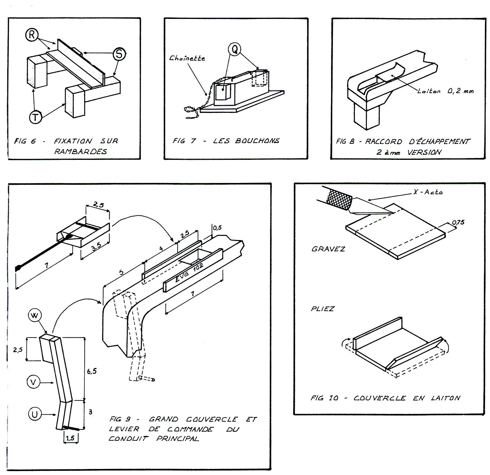

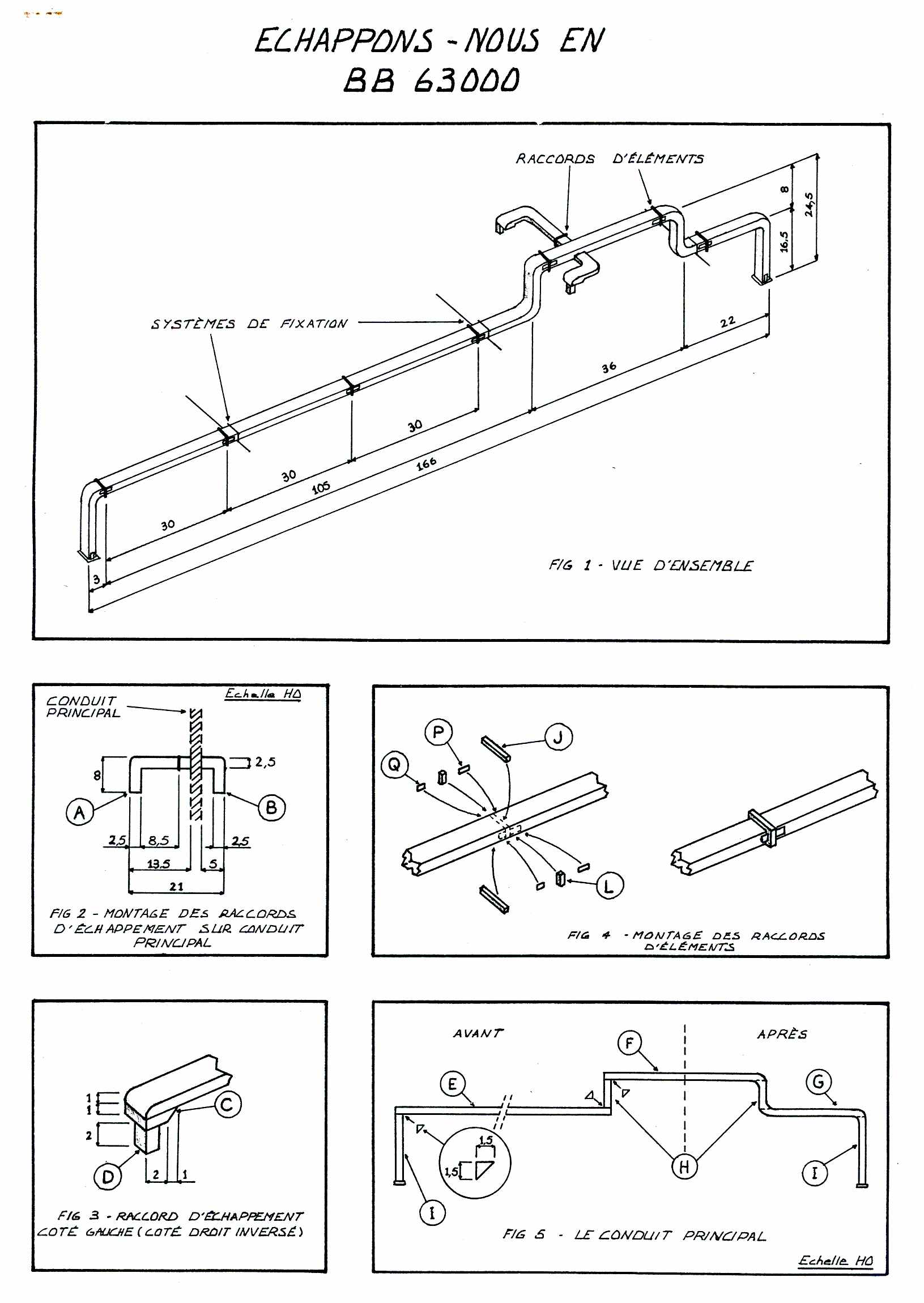

Messagepar Bruno PERES » 21 Juil 2014 14:26
Bonjour à tous,

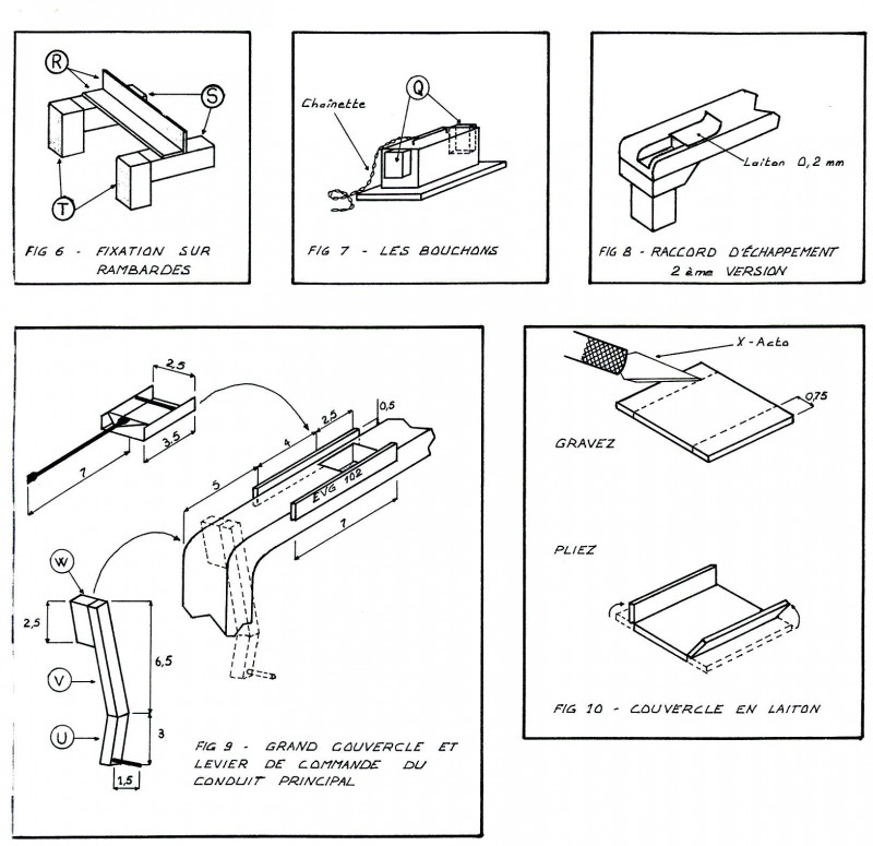

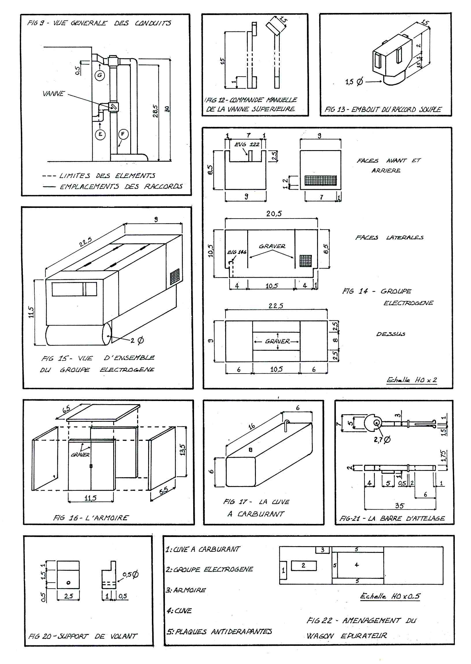

En effectuant quelques rangements, je viens de remettre la main sur les plans originaux que j'avais dessinés pour les articles parus dans n° 409 et 410 de RMF. Je vous en fait profiter si vous souhaitez réaliser ces modèles ;)

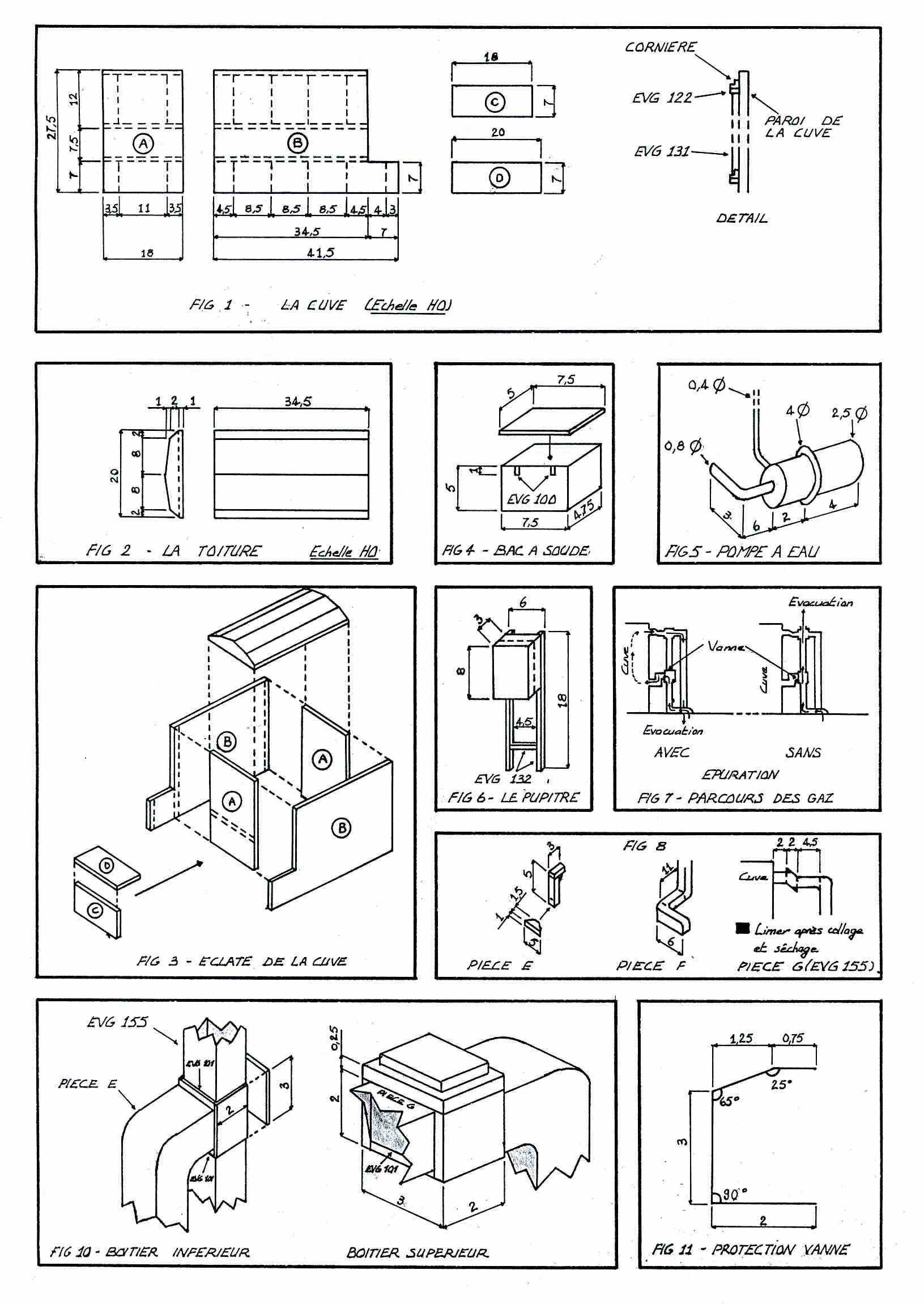

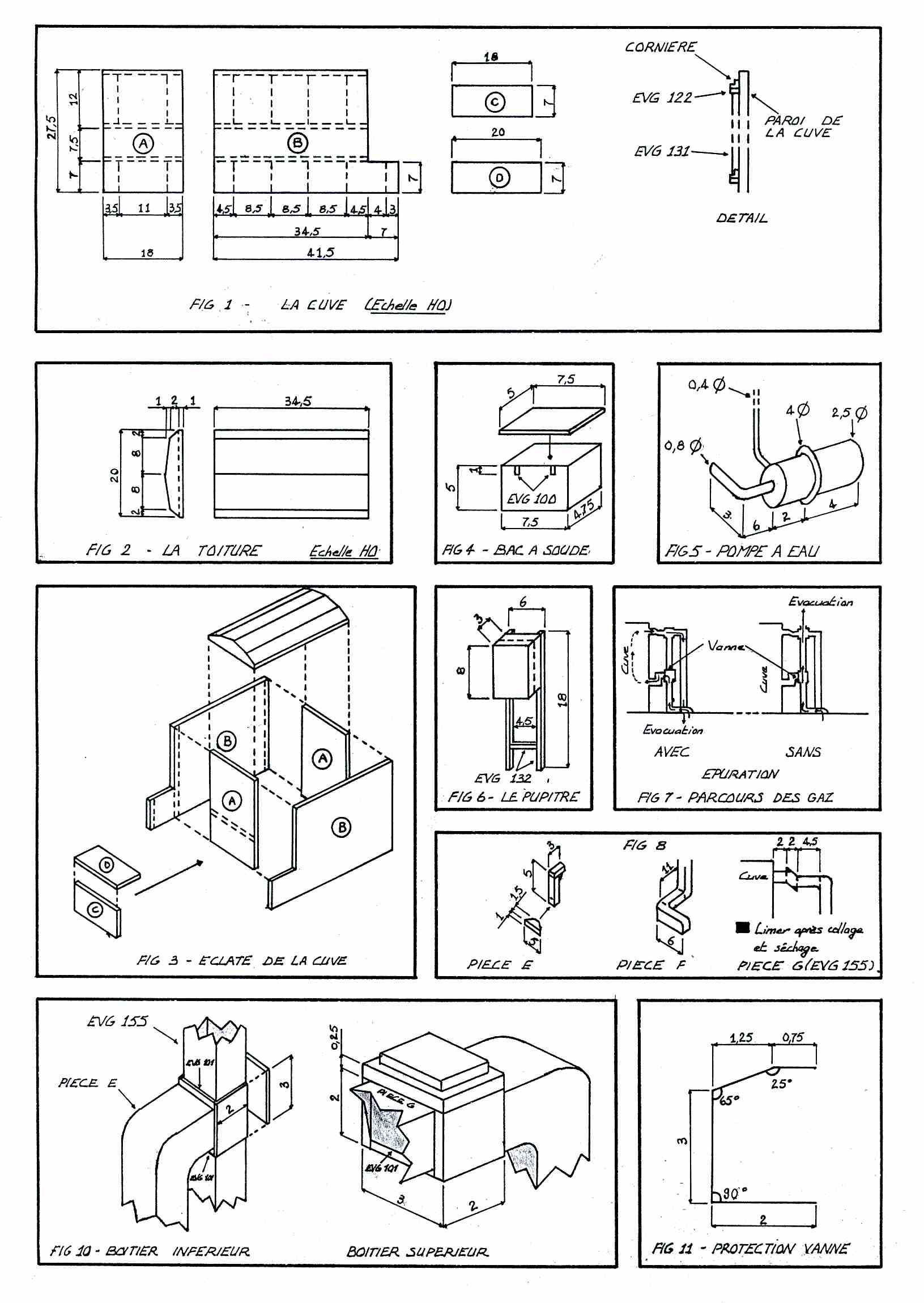

Re: [HO] BB 63500 et épurateur
Messagepar Bruno PERES » 21 Juil 2014 14:27
Messagepar Bruno PERES » 27 Juil 2014 18:26
Plans faits à l'époque au Rotring :siffle:
Heureusement, il y a mieux aujourd'hui Daccord07
