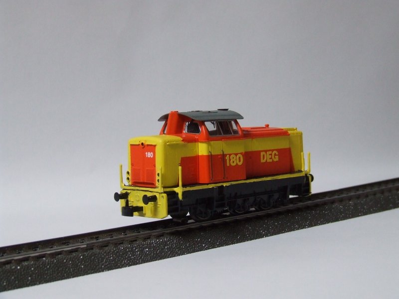

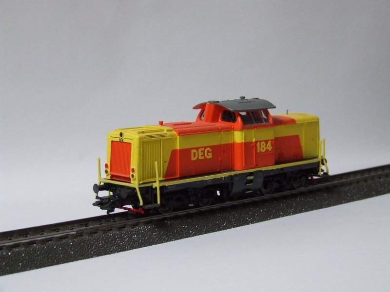

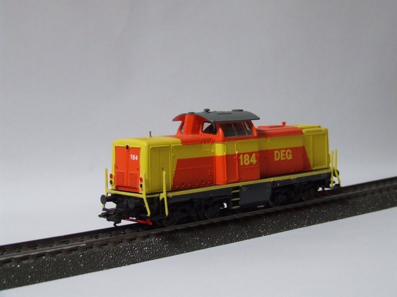

Salut,
même il y a quelques années il était très difficile d'obtenir des décalcomanies pour les maquettes.
Il était des chiffres Mecanorma (blanc ou noire) et des chiffres "Pick-up".
En utilisant ces derniers j'ai fait quelques maquettes d'un entreprise ferroviaire fictive, la DEG.
Par exemple une V100:
Et une V50:
La V50 ce compose d'une capot adapté d'une Roco V211 sur une châssis d'une locotracteur Henschel de Märklin.

Elles sont magnifiques tes machine Wim, félicitations, superbe travail de peinture. :D

Salut Wim,
Sympa cette idée d'entreprise perso de TTX :D C'est un peu le principe développé en son temps par John Allen avec la création d'une compagnie de transport fictive, et repris ensuite par un certain nombres de modélistes dont Jacques Le Plat. Ce dernier a décrit sa création dans différents articles de Loco Revue.
Sympa aussi la création du V50 :D

la livrée me fait penser a Garmatex (cf industriels)

Effectivement, bien vu, mais uniquement pour les couleurs, le découpage étant différent :D Pour s'en rendre compte, rendez-vous sur le planche à dessin de Wim, ICI, en douzième ligne.

Salut,
les couleurs des loco's DEG:
orange: RAL 2002 (Revell 321 30)
jaune: RAL 1018 (Revell 321 12)
gris chassis: RAL 7021 (couleur origineaux Märklin, aussi Revell 321 09)
gris toit: RAL 7012 (Revell 32 378)
vernis: Humbrol Satin Cote.
