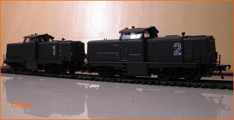

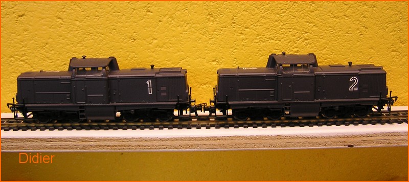

Voici deux V211 Fleischmann, dans leur décoration "réseau imaginaire" ;)

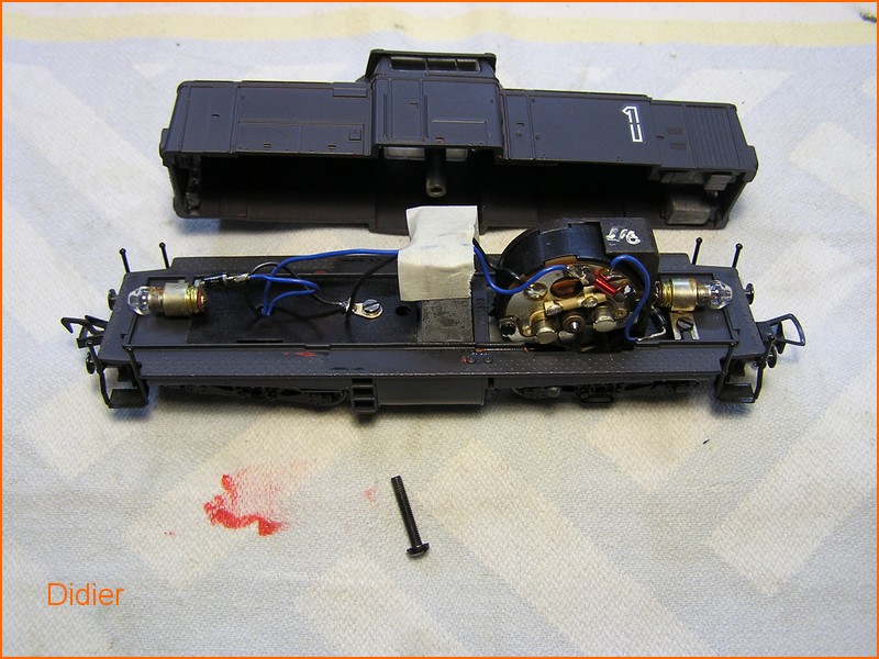

Messagepar Didier » 19 Déc 2010 11:51

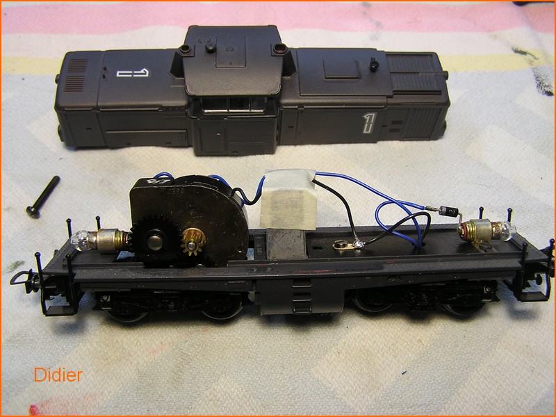

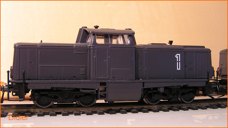

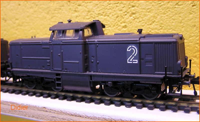

Achetées sur la toile en état moyen :hein33:
Nettoyage en règle, décapage de certaines zones ( traces de doigts, de colle et crasse diverse ), remise en peinture...
Didier
Messages: 1158
Localisation: RFN
Re: V 211 Fleischmann
Messagepar Didier » 19 Déc 2010 11:55

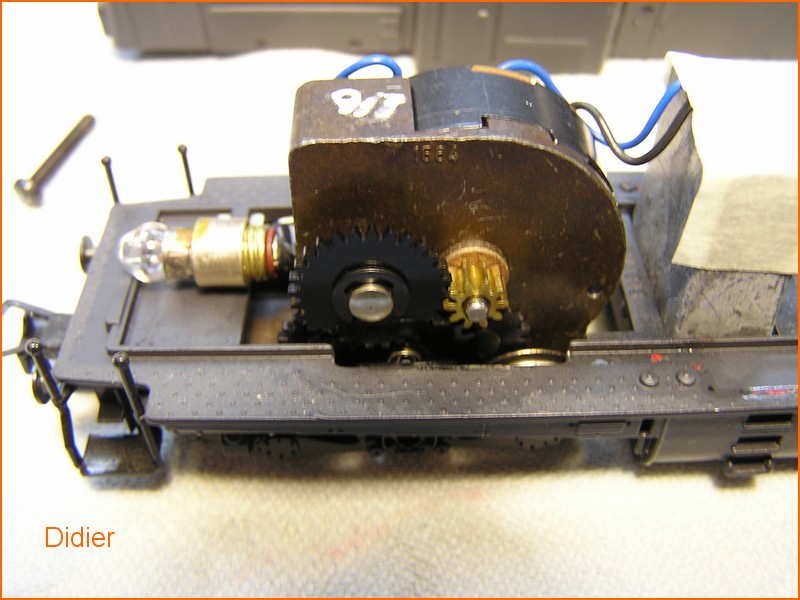

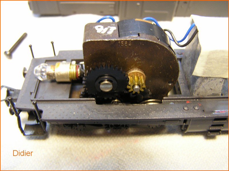

Le démontage est simple, une vis sous le châssis le sépare de la caisse
Le moteur annulaire, sur un seul bogie
Bien qu'un peu rapides, elles ont un bon couple ( en UM ) et fonctionnement très bien :mrgreen:

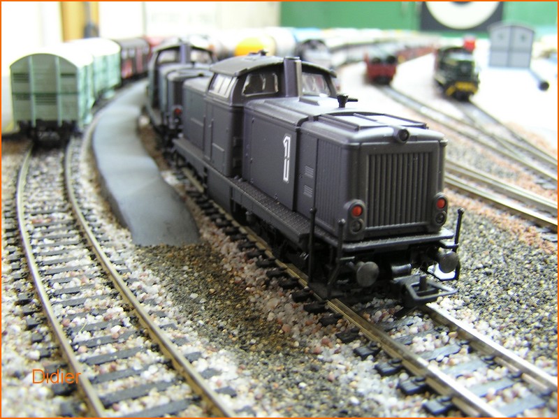

Sur le réseau ;)

j'ai la meme que j'ai traité en TSO en en plus je l'ai digitalisée, il fut faire gaffe car les pistes du moteur sont à modifier car chassis fait la masse :siffle: :siffle: :siffle:
