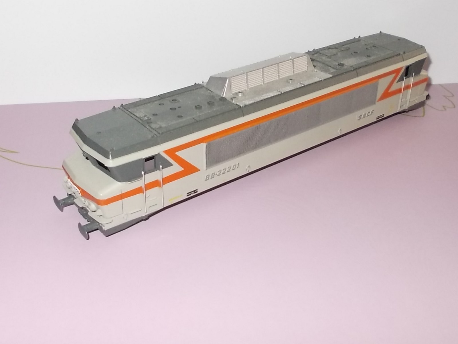

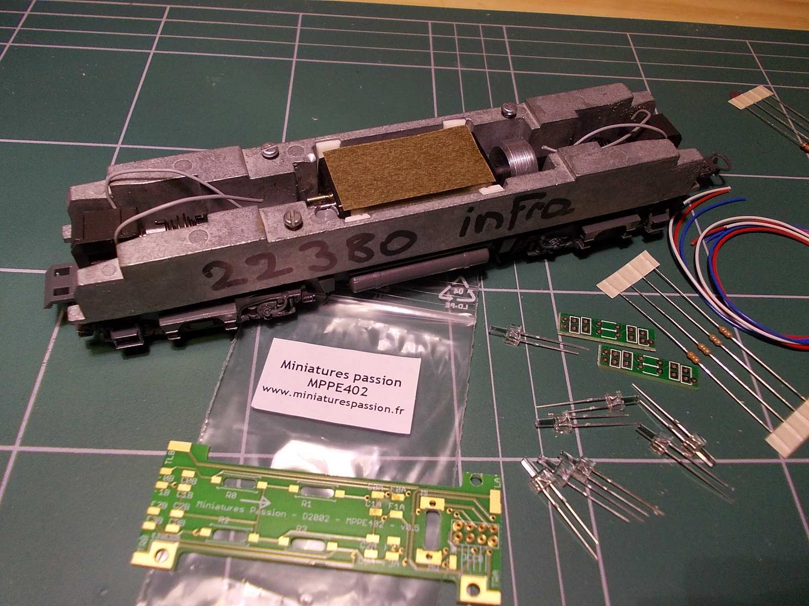

Voici comment réaliser une BB 22000 en livrée infra à moindre cout avec une BB 22201 roco vieille de 25 ans environ ;)

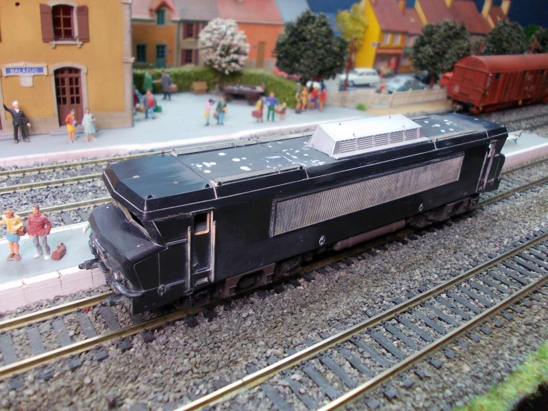

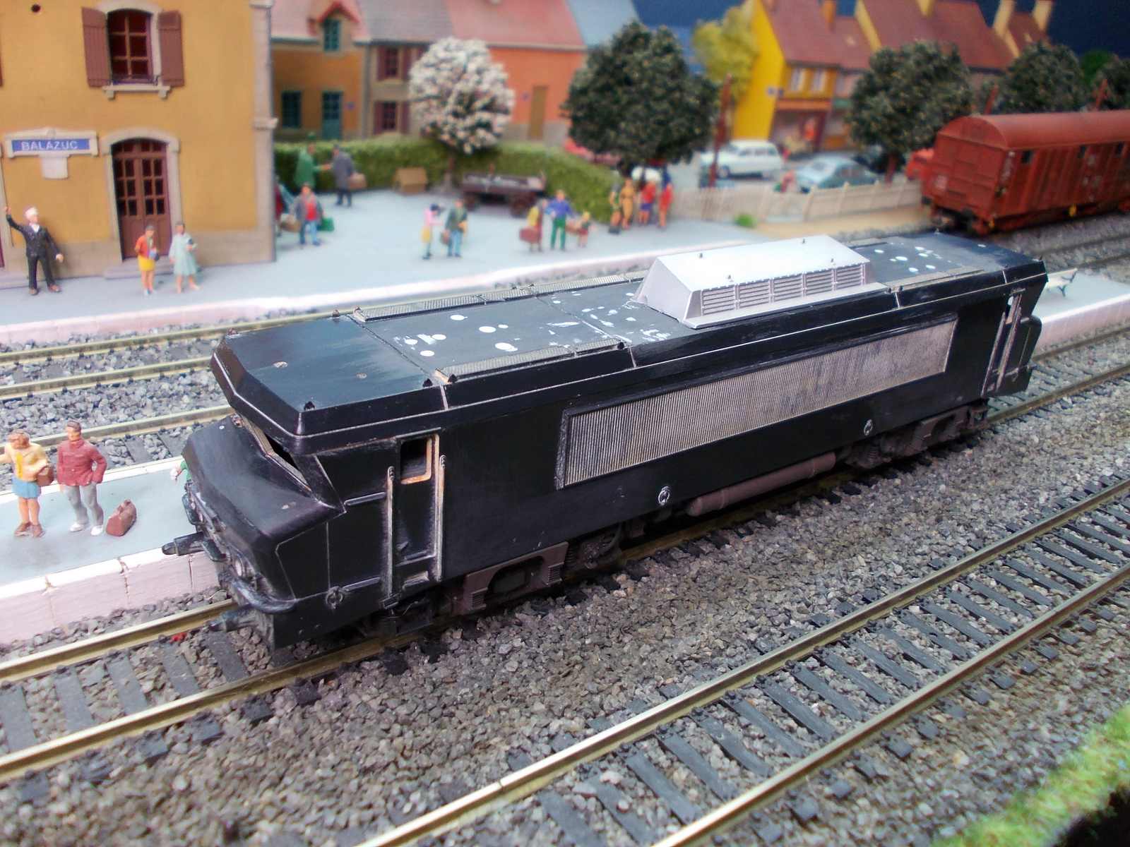

Refaire la ligne de toiture, qui à l'époque n'était pas conforme avec des pièces de 22200 du Sav roco

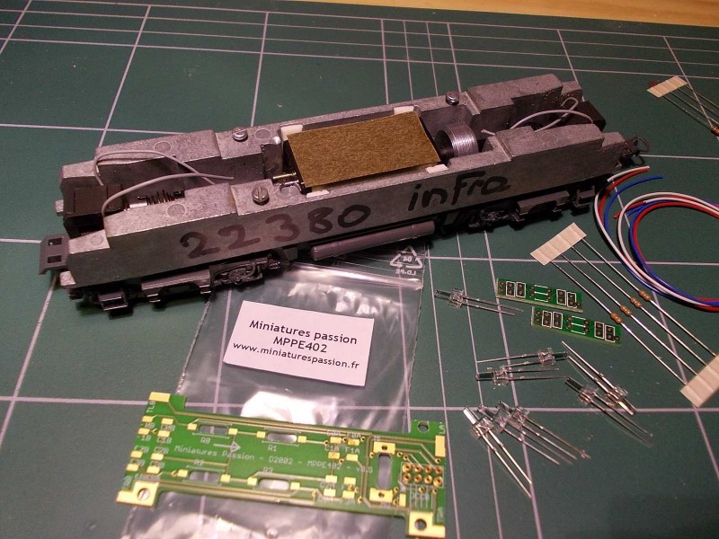

Changement de la platine d'origine et de l'éclairage par les produits de Miniatures Passion

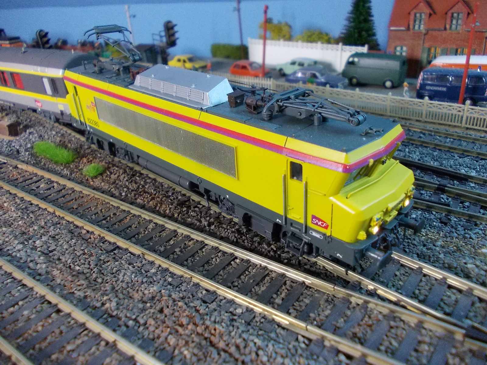

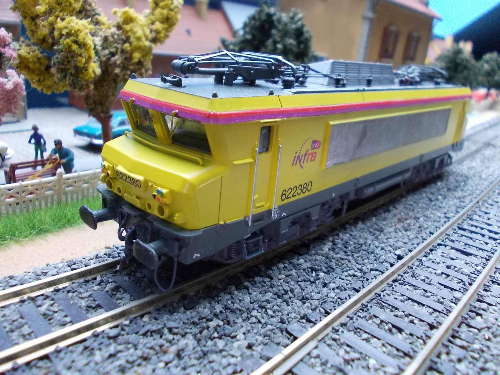

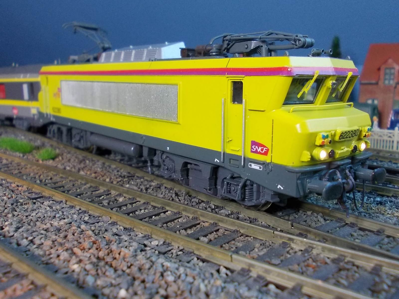

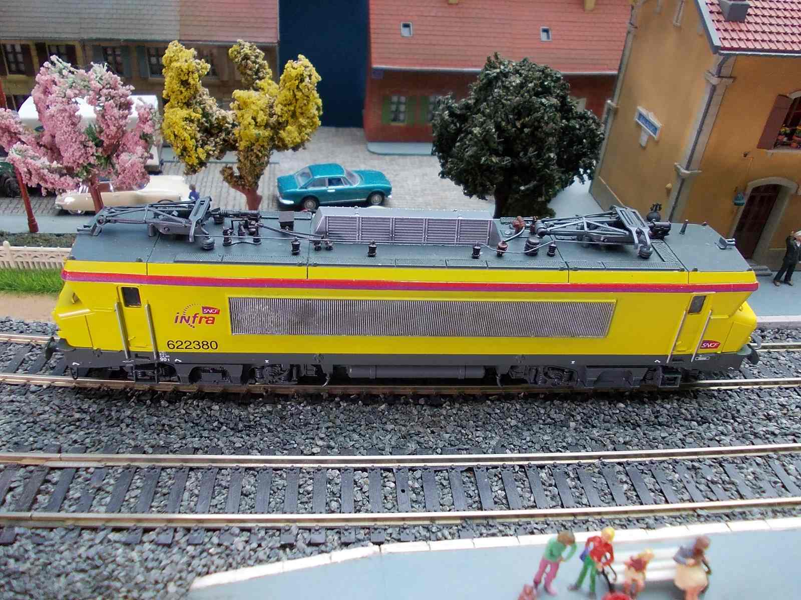

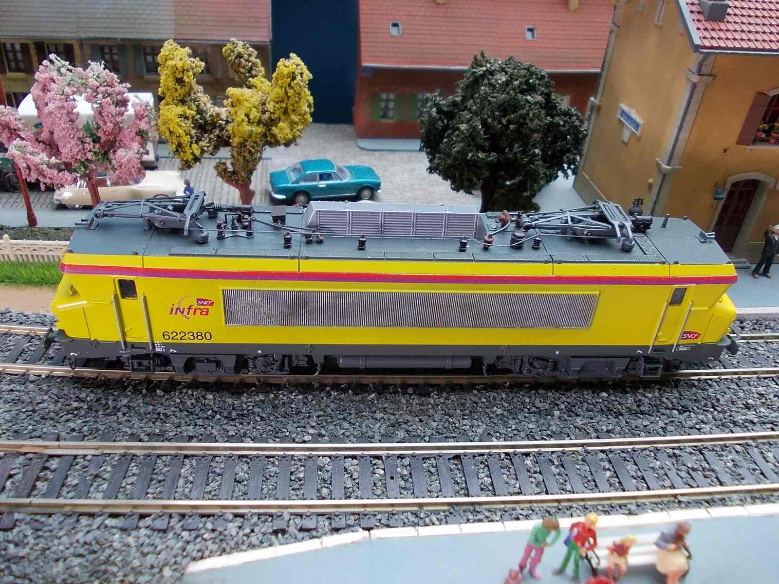

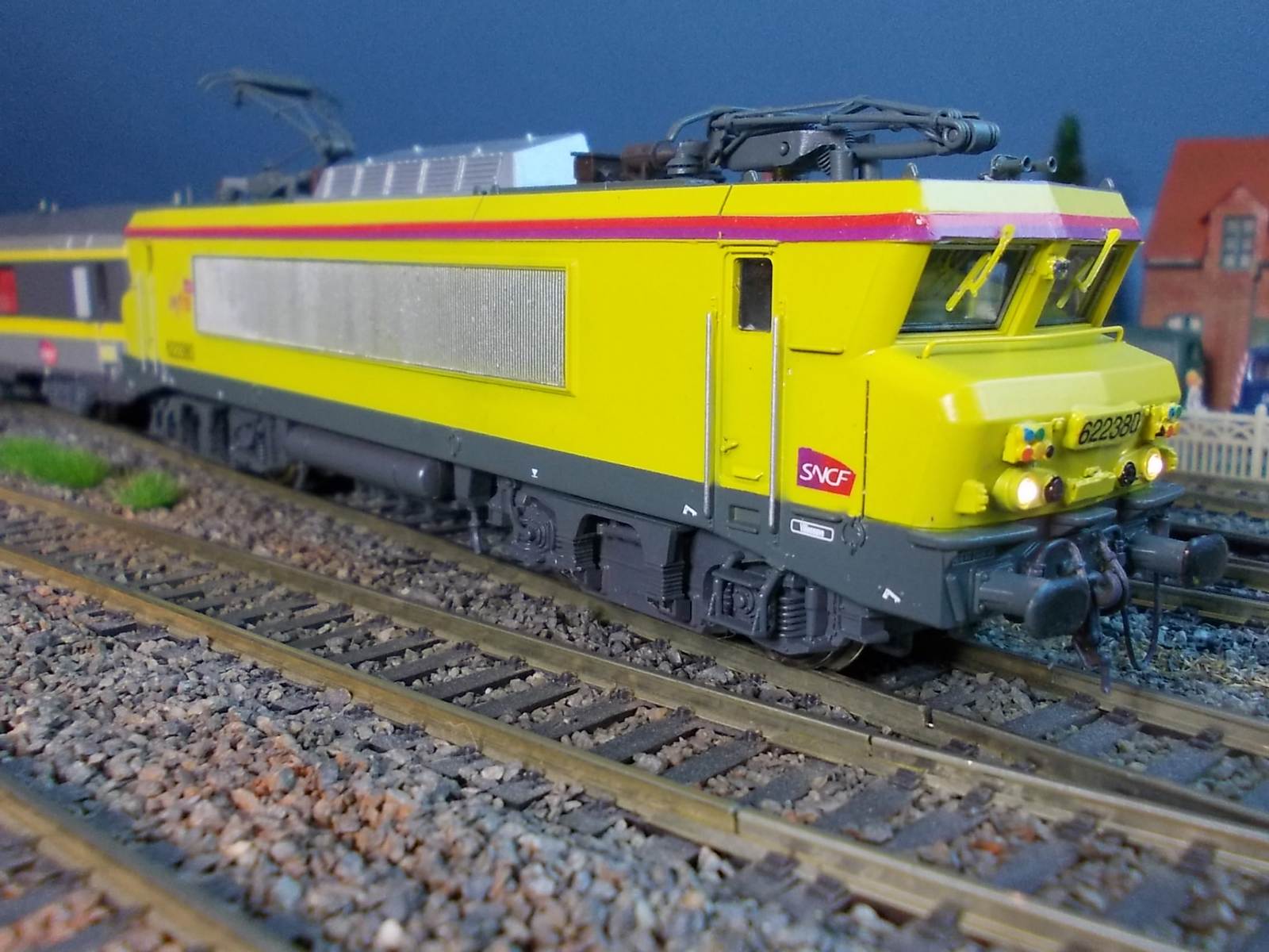

Caisse peinte et ligne de toiture refaite,Peinture Amf87 et Décalcomanies Tchoutchou
Avec feux allumés ,c'est encore mieux. ;) J'ai préféré reproduire la 22380 avec ses boitiers de prises frontales,un numéro de ni Lsm ou Roco n'a reproduit. :langue02:
