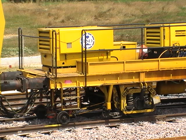

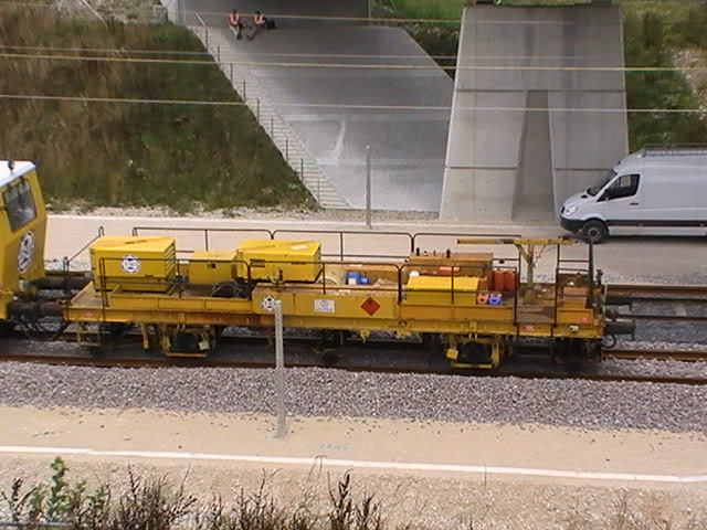

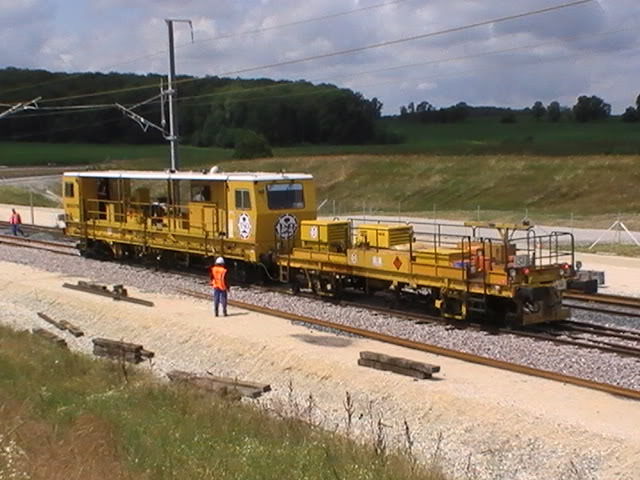

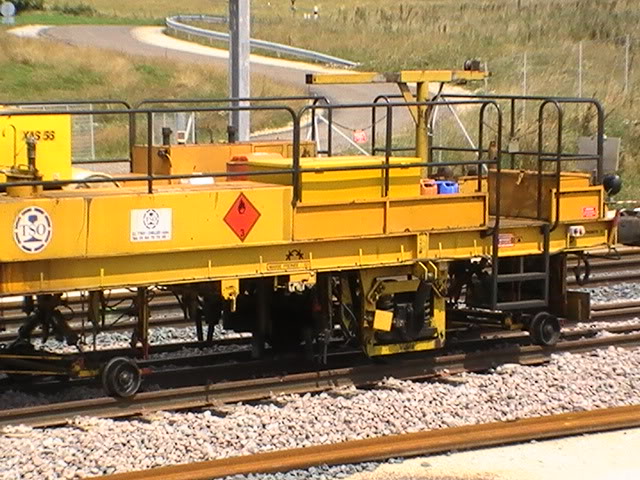

Messagepar ttxdudu90 » 08 Déc 2009 12:37
bonjour
se son des essieux
Voici Quelque photos Qui Peut vous aide-le monter
Messagepar Readii94 » 08 Déc 2009 13:22
Merci beaucoup, les clichés complètent ce qui a déjà été proposé :)
Le platelage est-il lisse ou est-ce de la tôle larmée ou embossée?Merci.
Ciao. Philippe
Readii94
Messages: 949
Localisation: Val de Marne
Messagepar Readii94 » 08 Déc 2009 14:49
C'est de la tôle larmée, visible sur l'un des clichés.

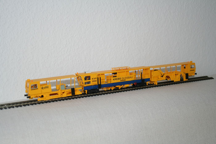

La machine est réalisé à partir d'un kit de régaleuse USP2000 et d'un kit de stabilisateur DGS62
La presque totalité des 2 kits y passe, pas énormement de construction intégral, mais des adaptations des kits existant
