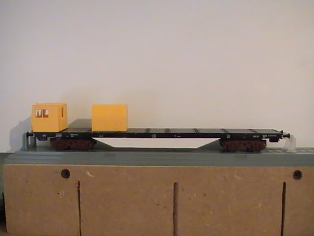

Messagepar ttxdudu90 » 15 Mai 2010 09:31
un indice photo
sur chaque wagon on retrouvera ces éléments (la cabine doit être remis à l'échelle)

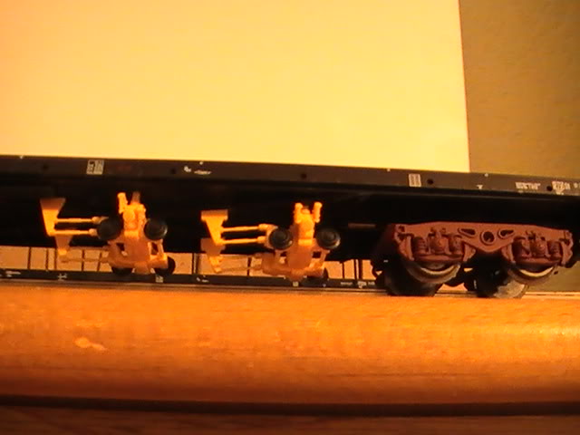

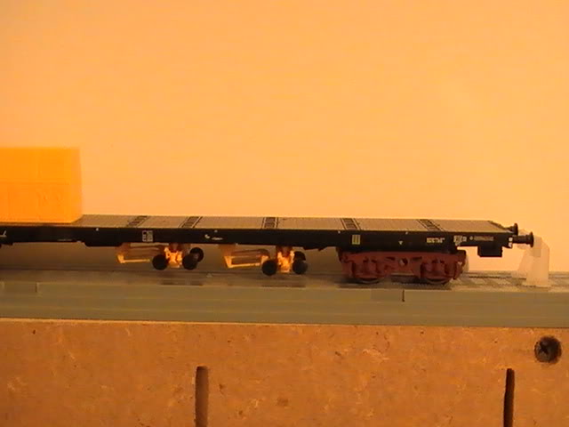

Messagepar ttxdudu90 » 15 Mai 2010 10:02
sa depuis que je l'ai vue sur la LGV que sa ma dis de le reproduire
je reproduction cette engins quand j'ai du temps et les pièces (élément Kibri)
est-ce que quelqu'un aurait de plans ? car là je le reproduit grâce à des photos et à des vues des films de mon amis Gilbert
voici quelque photos de la partie stabilisation

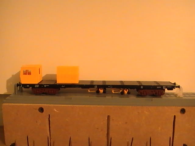

Re: [HO] couplage bigrue-stabilisateur de ETF
Messagepar Bruno PERES » 15 Mai 2010 10:09
Pas de diagramme, mais quelques cotes :
Il va falloir tronçonner chacun des deux éléments car ils sont bien trop longs !
Messagepar ttxdudu90 » 15 Mai 2010 10:48
Bruno PERES a écrit:Pas de diagramme, mais quelques cotes :
sa je l'avai pas vue sa voudrai dire que le couplage des 2 wagons ferrai 28.36 cm à l'échelle HO soit un wagons ferrai 14.18 cm si je me suis pas trompé dans mes calcules
Messagepar Bruno PERES » 15 Mai 2010 10:52
Non. 32,60 m en réalité équivaut à 37,5 cm en HO, soit 18,75 cm/wagon, tampons compris. Les wagons Klein font 22,9 cm d'origine.
J'en profite pour donner le lien vers les photos du modèle réel.
Messagepar ttxdudu90 » 15 Mai 2010 11:07
dans les régles de trois je me trompe toujour
donc je dois enlevé 4.15 cm sur chaque wagon
bon sa me ferra du boulot en plus
