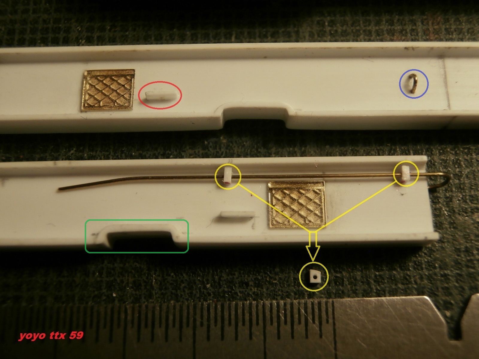

Voici quelques nouvelles sur l'avancé des travaux ( en date du 27/01/14 ).
En vert:
Rattrapage du longeron avec du evg 126 (0,5x3,2).
Pliage a froid , collage , enduit et ponçage .
En bleu:
Anneau de passage de tuyaux hydraulique en fil laiton de D 0,3 .
En rouge:
Tôle de protection de boitier interrupteurs en evg 101 (0,25x0,75 L 2,5).
En jaune:
Supports de tuyau hydraulique (8 pièces) en evg 121 (0,5x0,75).
Grande L=1,2 / petite L=1 / l=0,75 / Ep=0,5 / Trou de 0,3 (pièces en cours de finitions , elles ne sont pas encore collées :roll: ).
J' ai mis les cotes pour vous donnez une idée de la taille des pièces :lol: .

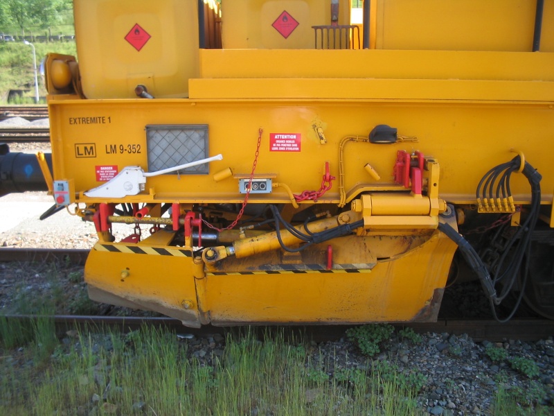

Voici maintenant une des photos du modèle réel a partir de laquelle je travaille pour vous donnez l'idée du résultat final :hein33: .
Voila pour ce soir et a bientôt pour la suite.

Il y a encore pas mal de boulot sur les longerons comme le montre la photo du modèle réel :roll: .
