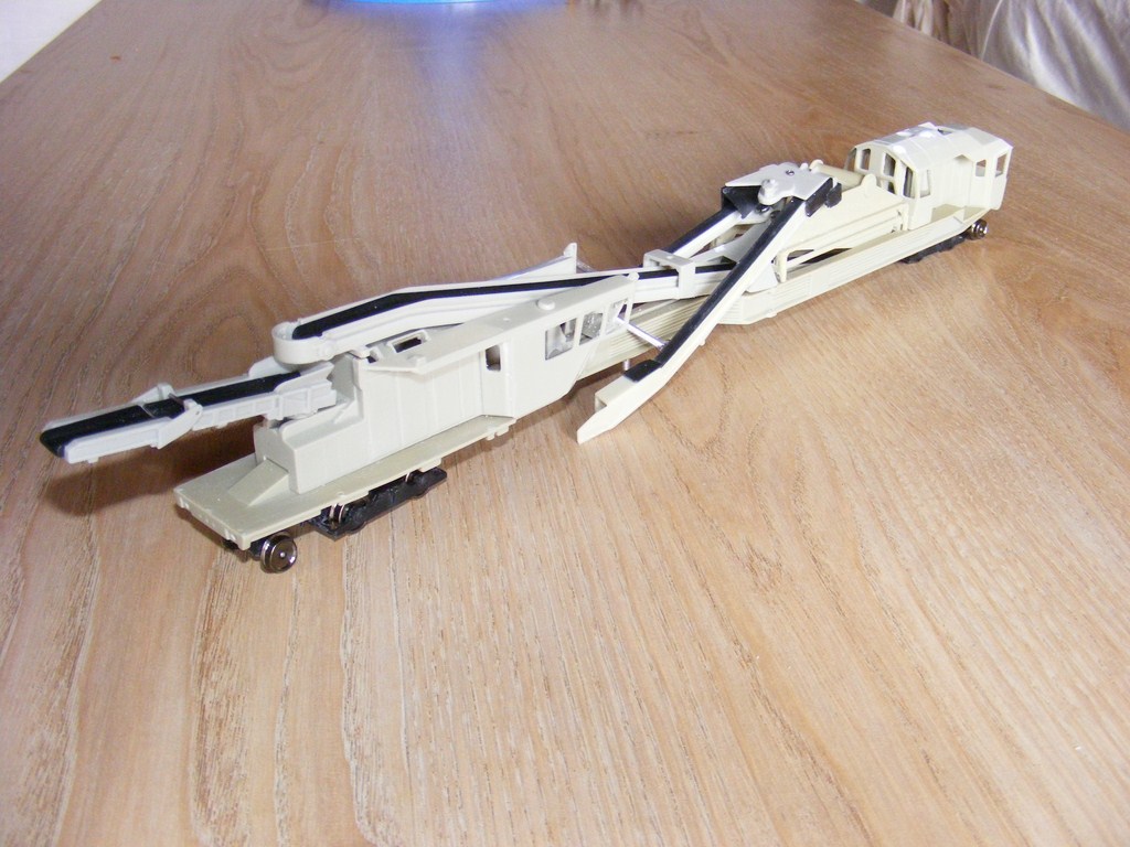

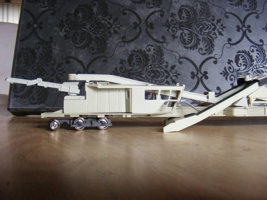

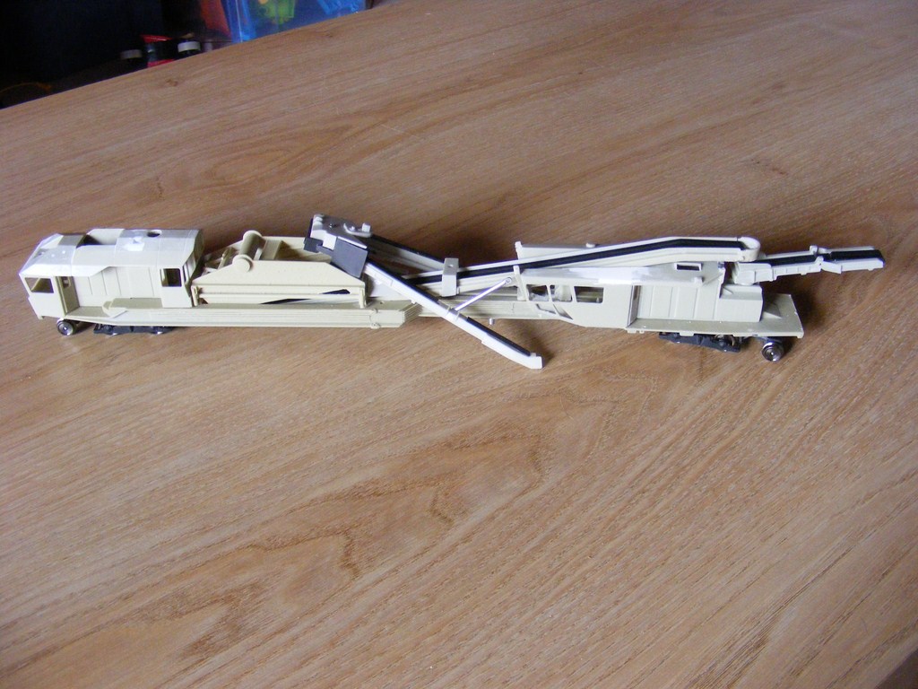

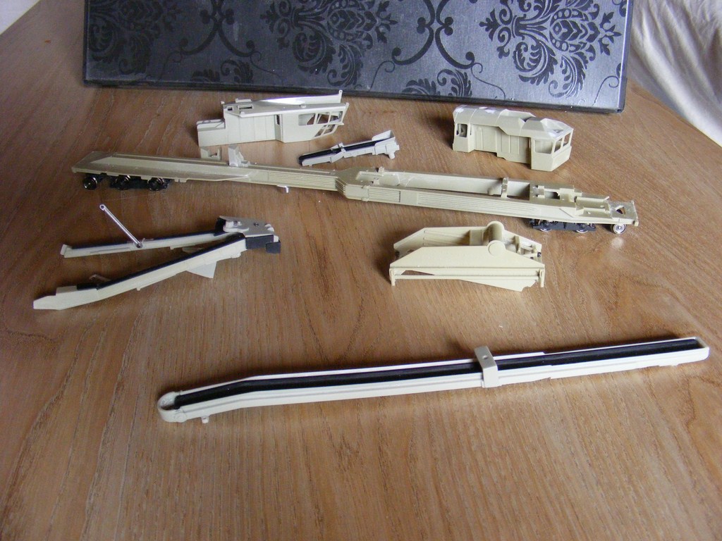

Messagepar alainpyro » 18 Sep 2011 15:58
dans un premier temps, monter les éléments selon la notice, sauf la traverse n° 5413
n'ayant pas de taraud de 1.4mm, j'ai vissé directement dans les trous de 1.2 mm, ça marche 8)
Messages: 5447

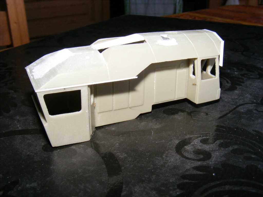

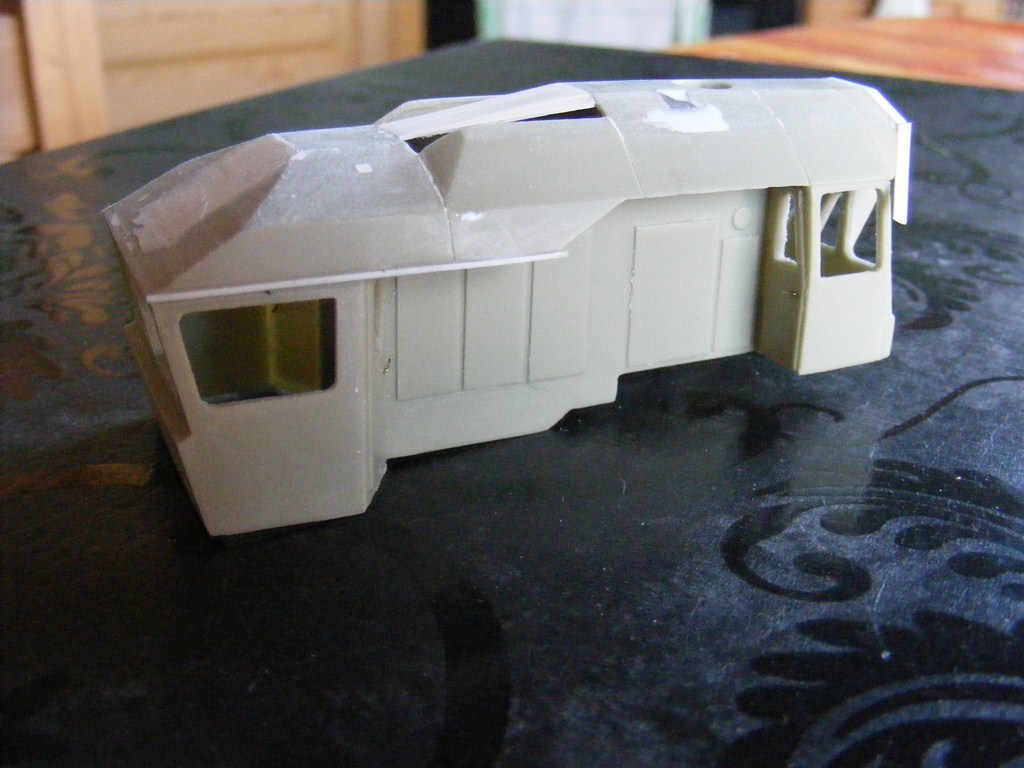

Messagepar alainpyro » 18 Sep 2011 17:51

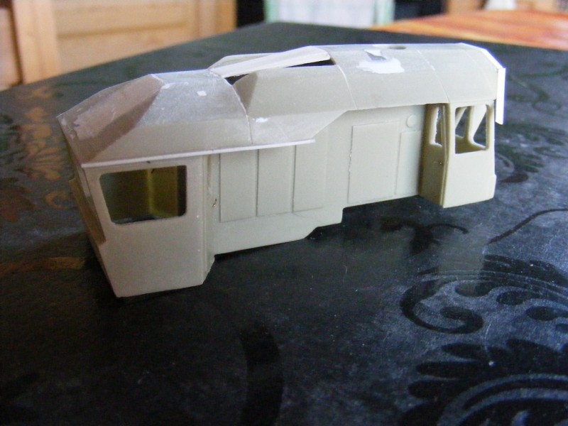

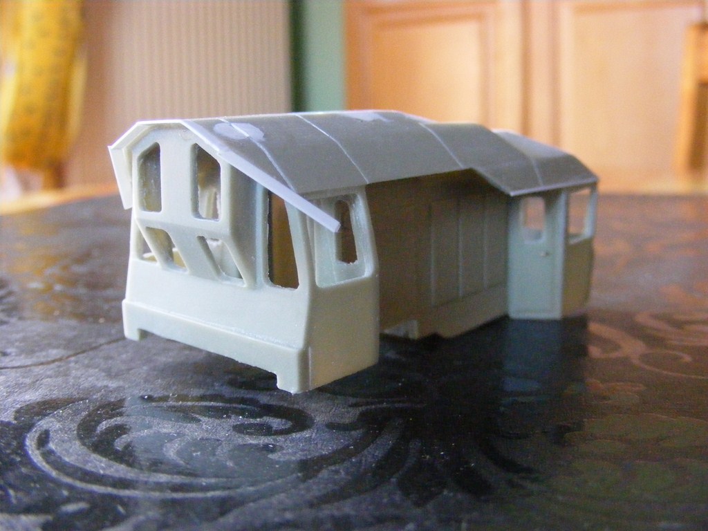

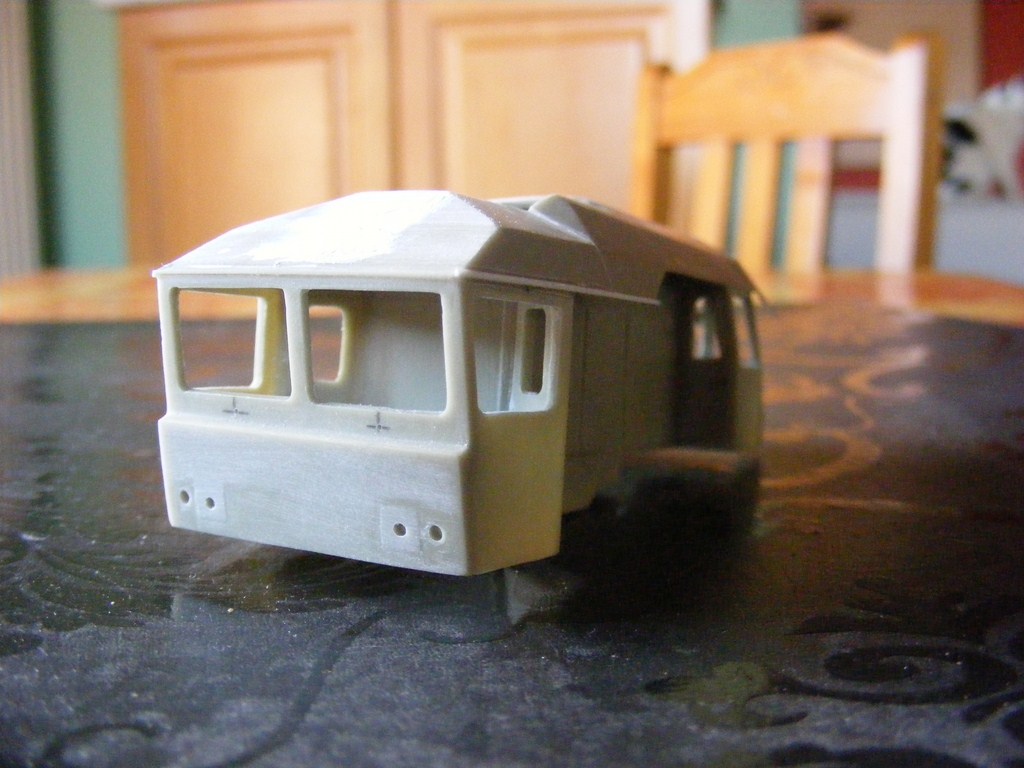

maintenant on passe au détaillage et a la mise en conformité avec "notre" RM 80 TSO:
travaux sur la cabine d'extrémité:
poncer les phares, les goutières
percer l'emplacement des poignées de portes a 0.4 et mettre un morceau de fil laiton de 0.3 pour figurer la poignée
percer a 0.4 l'emplacement des essuies glaces
boucher tous les trous dans le toit (sauf le rond pour lequel je n'ai pas d'info)
coller une "tole" de protection des échappements
coller une nouvelle gouttière sur toute la longueur du toit profilé evergreen 100
réaliser une visière de 2.5 mm de large coté trémie profilé evergreen 103

Messagepar Bruno PERES » 18 Sep 2011 18:53
Salut Alain,
Voilà un fil que je vais suivre à nouveau avec grand intérêt :D :bravo:
Dans le message précédent, pourrais-tu ajouter les références Evergreen utilisées ? Merci d'avance ;)
Re: [HO] Dégarnisseuse RM80 de TSO
Messagepar alainpyro » 18 Sep 2011 19:02
voila qui est fait
la réalisation risque d'être longue....
Messages: 5447
Messagepar Bruno PERES » 18 Sep 2011 20:18
Super, merci :D

Messagepar Readii94 » 19 Sep 2011 06:45
Beau début Alain!
Au boulot...Tu comptes changer les essieux?
Ciao. Philippe
