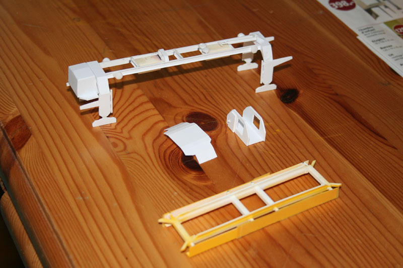

Voici les photos de la première partie du P95 Scheuchzer, grâce à Bruno, j’ai pensé à faire des photos de la construction
Un P95 ETF suivra… :lol:
désolé si les photos ne son pas superbe, mais je ne suis pas un grand spécialiste pour prendre les modèles réduit :oops:

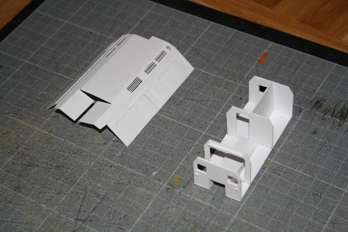

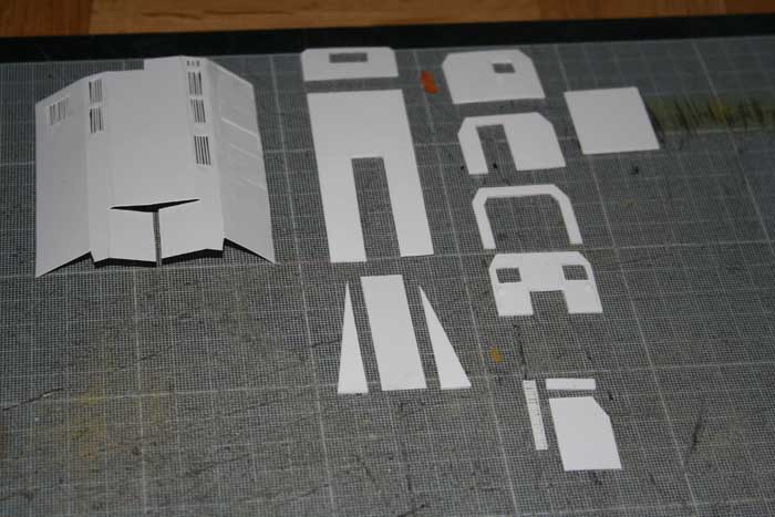

En regardant à nouveau tes photos, j'apprécie la découpe de la pièce reproduisant la carrosserie de l'élément qui chapeaute le boggie de la poutre. Comment as-tu réalisé les grilles des ouvertures de cette carrosserie ?

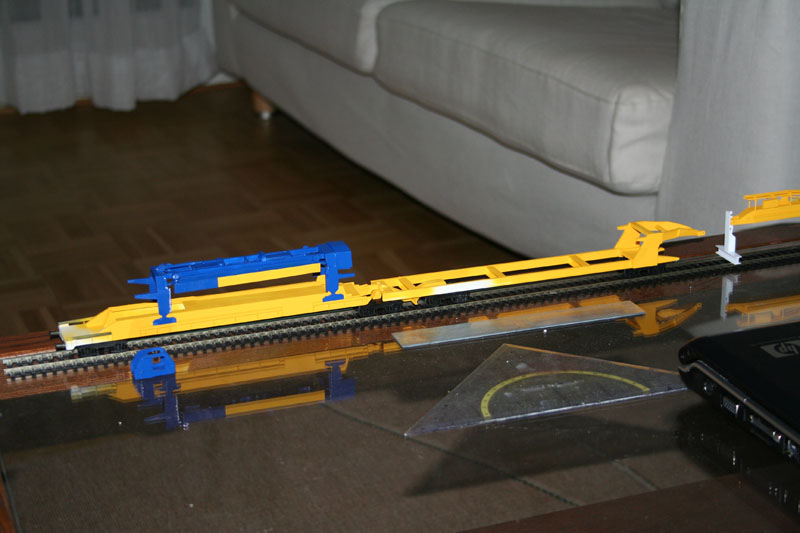

Quel est l'empattement en HO entre l'axe du boggie et l'extrémité de ta moitié de poutre, histoire de comparer avec des éléments connus et de voir si ça peut rouler sur n'importe quel réseau ?
Fais-tu rouler tes engins sur un réseau ou bien sont-ils simplement exposé en statique dans une vitrine ou autre ? Si tu les fais rouler, ne rencontres-tu pas de problèmes avec certaines pièces un peu fragiles ? Je pense par exemple au différents éléments se trouvant sous la poutre.

Je découpe la pièce dans du Evergreen de 0.38, y compris les ouverture de grille, ensuite je pose à l'intérieur de la pièce des profilé carré evergreen réf 120 0.5 mm
Du centre du bogies jusqu'a l'extrémité de la poutre, il y a 27.4 cm
Je peu faire roulé les machine sur les réseaux, les pièces en dessous de poutre passe largement, le problème avec le P95, c'est les courbes, il est concu avec les mesure exact, donc les courbes des réseau commun sont pour la plupart impossible, mais ca roule

0.38mm, c'est peu. Aucun risque que cela gondole ?

aucun risque, c'est très rigide, le seule truc à faire attention, c'est éviter la surcharge de colle, colle faisant un peu fondre le plastique

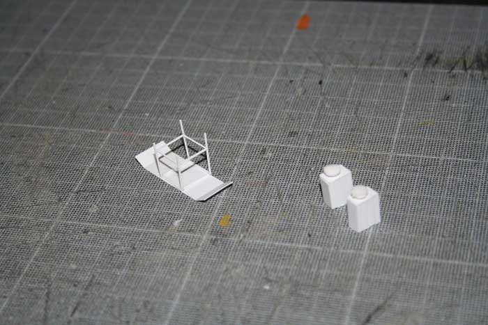

Hello, voici l'avancement du projet
la grue est construite (les photos ne représente pas le définitif, j'ai ajouter la cabine, les pot d'échapement et d'autre détail)
