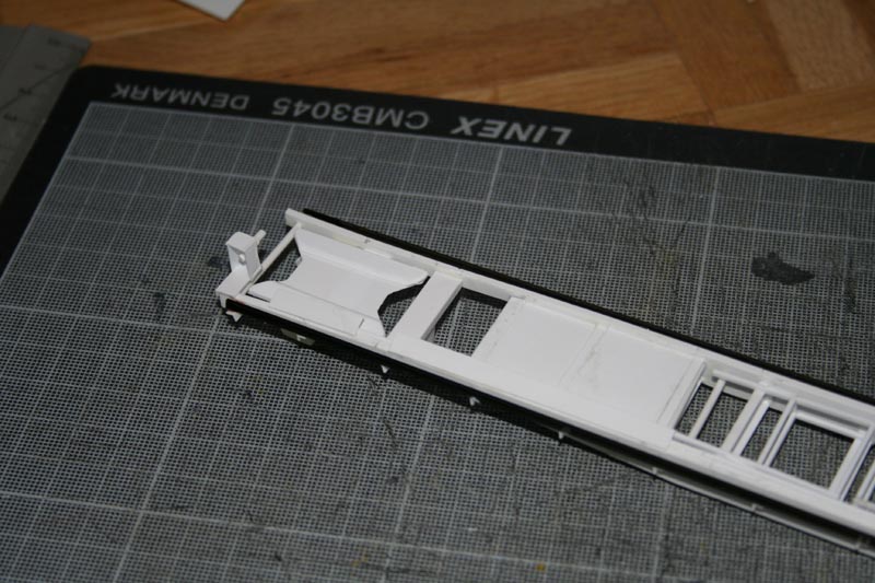

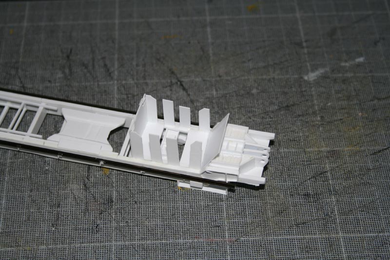

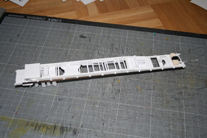

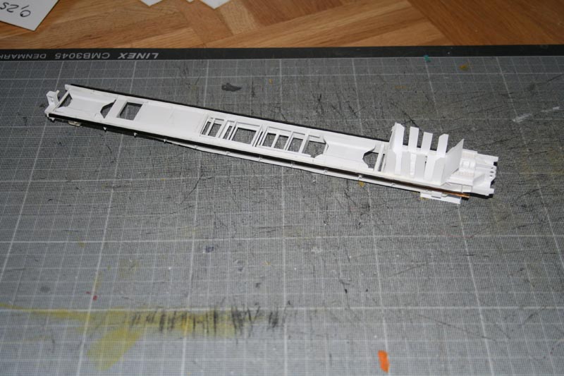

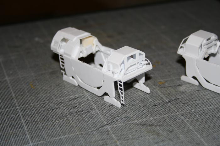

Messagepar Florian Barraud » 15 Avr 2009 08:25

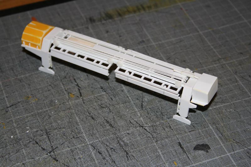

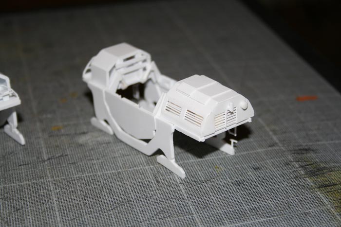

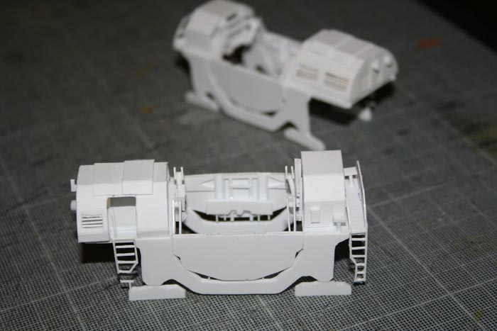

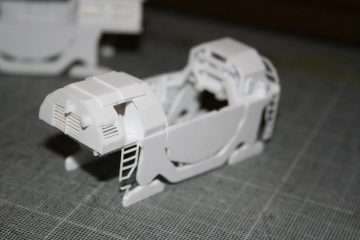

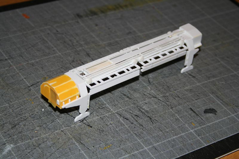

Construction du P95ETF, on commence par les PMP
La suite bientôt…
Florian Barraud
Messages: 1308
Messagepar Bruno PERES » 15 Avr 2009 09:26
Salut Florian,
Tout ça laisse rêveur :roll: :roll: :roll:
Est-ce que PMP veut dire Portique de Manutention de Palettes :?:
En tous cas, BRA-VO :!:

Messagepar Florian Barraud » 15 Avr 2009 10:45
Tous juste
PMP portique de manutention des palettes
Motorisé, hm pour le prochain ahaahha

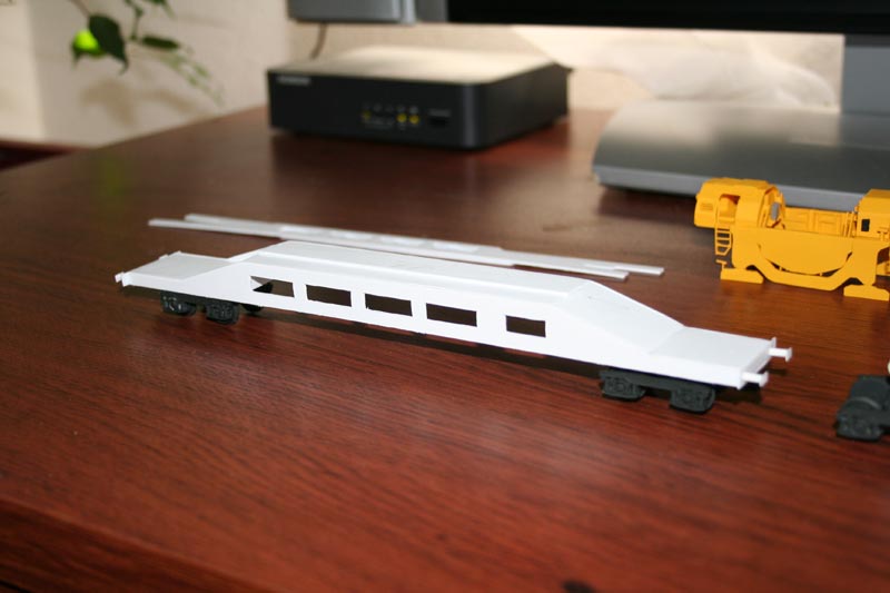

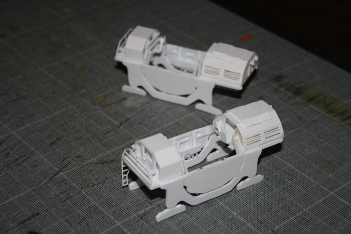

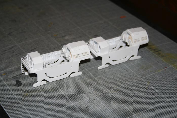

Messagepar Florian Barraud » 18 Avr 2009 18:46

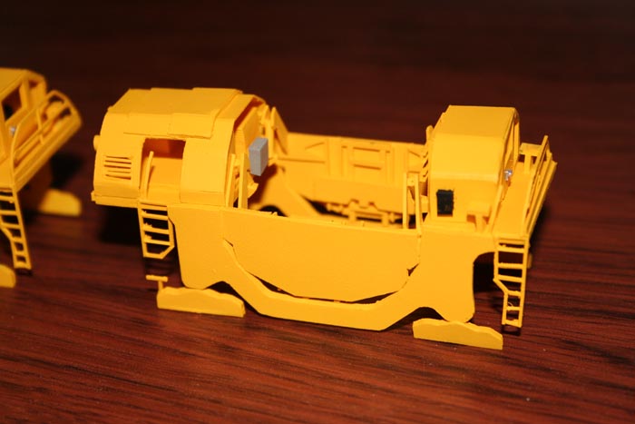

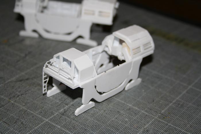

Et voici le p2r
Florian Barraud
Messages: 1308
Messagepar Bruno PERES » 19 Avr 2009 01:55
:shock: :shock: :shock: C'est vraiment de la dentelle :!:
Messagepar kevcost » 19 Avr 2009 09:48
C'est clair que vu le détaillage, t'as du t'amuser pour prendre les côtes :shock:

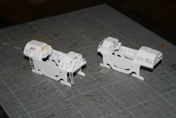

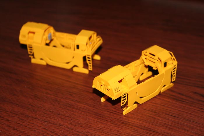

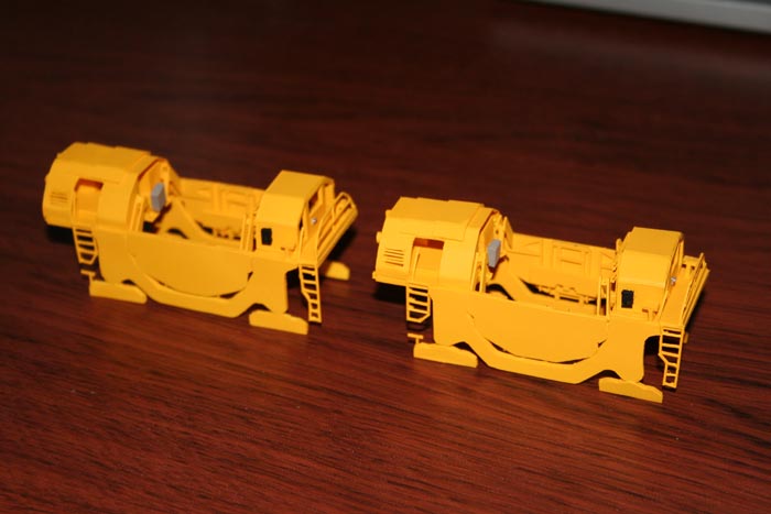

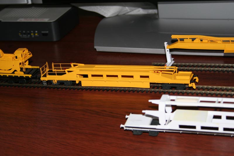

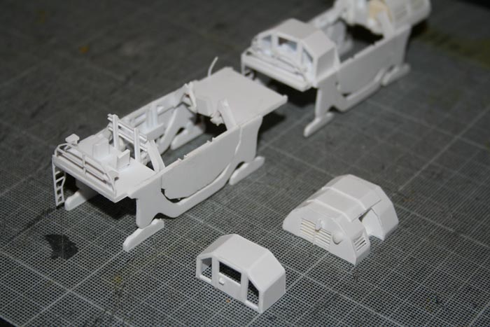

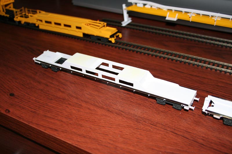

Messagepar Florian Barraud » 19 Avr 2009 17:38
les 2 wes
le wtp
Florian Barraud
Messages: 1308
Messagepar Bruno PERES » 19 Avr 2009 18:07
Salut Florian,
Toujours aussi impressionnant :eek2: :eek2: :eek2:

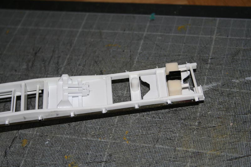

Peux-tu expliquer comment tu as réalisé les pivots des boggies pour ces éléments ?
Messagepar Florian Barraud » 19 Avr 2009 19:17
hello
c'est un evg rond sur un barre rectangulaire, le rond s'adapte au trou du bogie.
après avoir peint et fini le modèle, le bogie et posé et une plaque d'evg et collé et peint sur le pivot retenant ainsi le bogie

Messagepar Bruno PERES » 19 Avr 2009 21:13
Merci pour les explications :D
Je sais, j'abuse ( :oops: ), mais pourrais-tu mettre une photo macro de cette pièce ?
Autre question : quel est le type de rail (marque, code) que tu as mis sur tes wagons ?
Messagepar Florian Barraud » 19 Avr 2009 21:48
y'a pas d'abus! je ferais ca des que possible
pour les rails, se sont des bémo HOm, les plus petit rail, il sont fixé comme en réalité sur des bout de profilés L ou T selon le wagon
