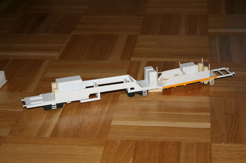

Messagepar Florian Barraud » 05 Avr 2010 14:27

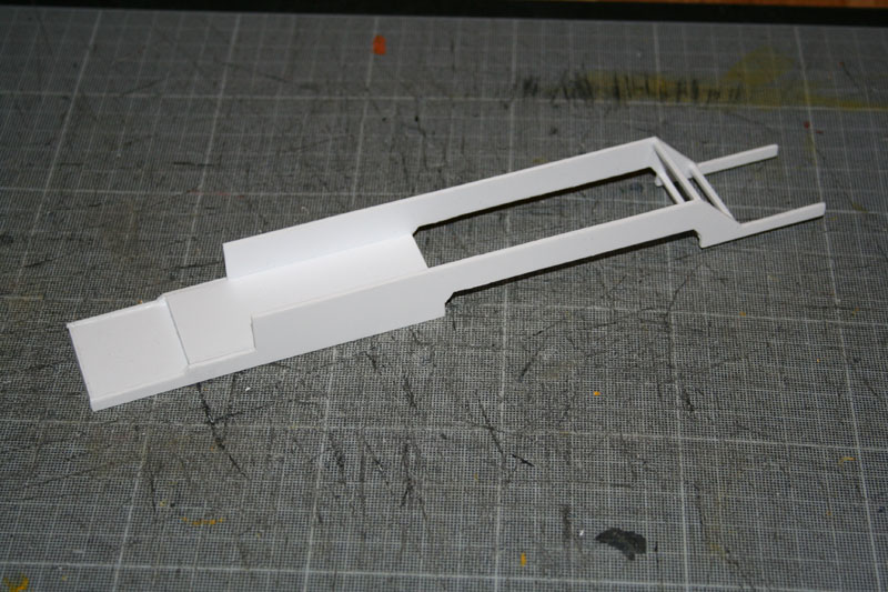

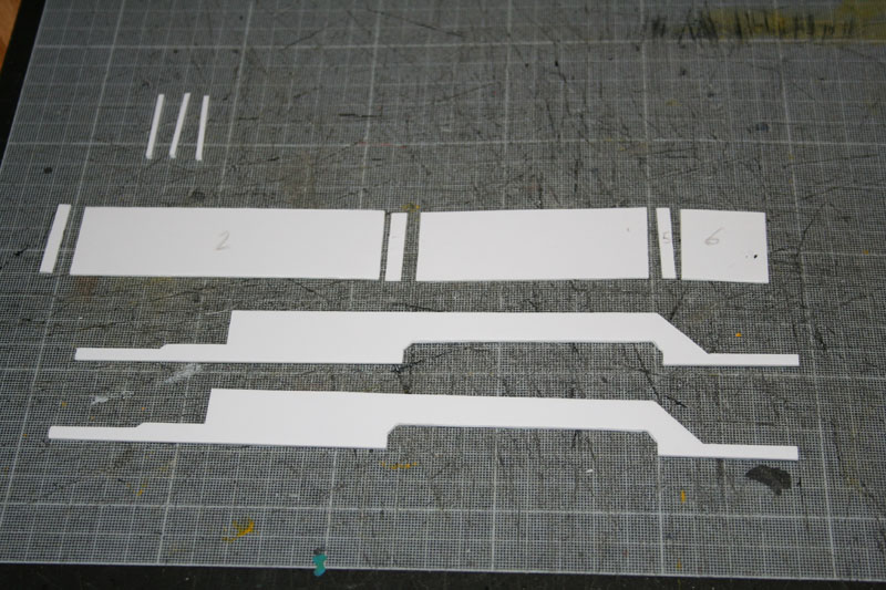

voici la construction d'un B50
On commence par le châssis principal

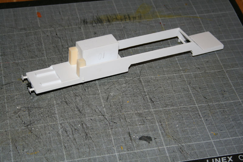

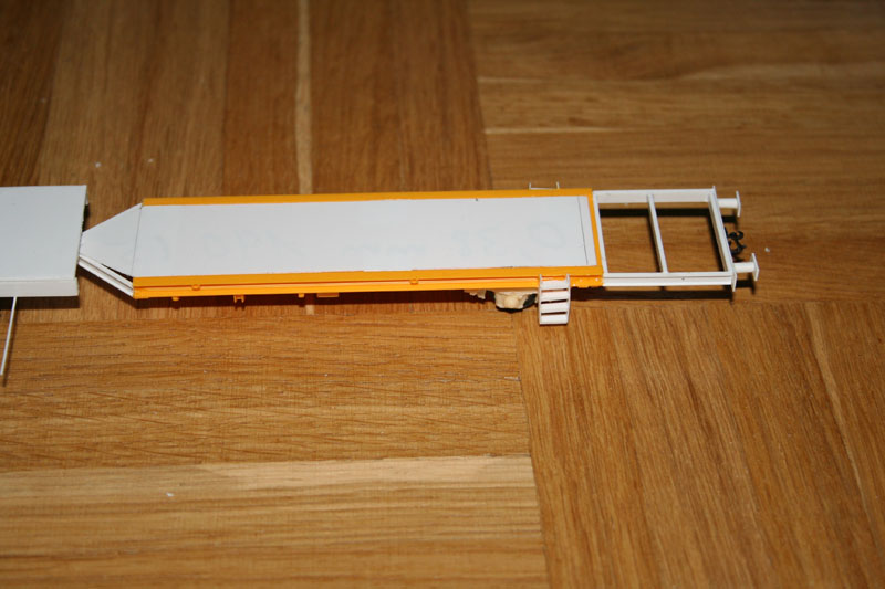

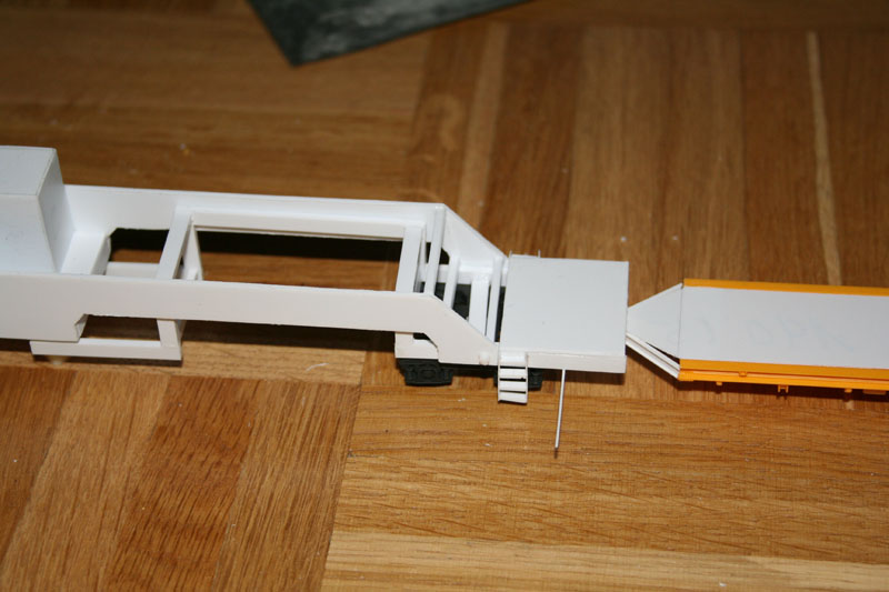

Messagepar Florian Barraud » 10 Avr 2010 17:25
suite, châssis principale avec bloc moteur
et début de la remorque

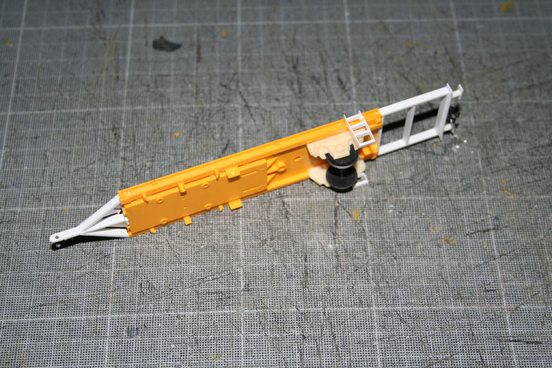

Messagepar recoules » 14 Avr 2010 09:42
Je serais bien interressé par la construction de cette bourreuse et surtout pour essayer de la motorisée, les pieces jaunes de la remorque viennet de chez Kibri ????? Comment as tu fais la suspension de la remorque.

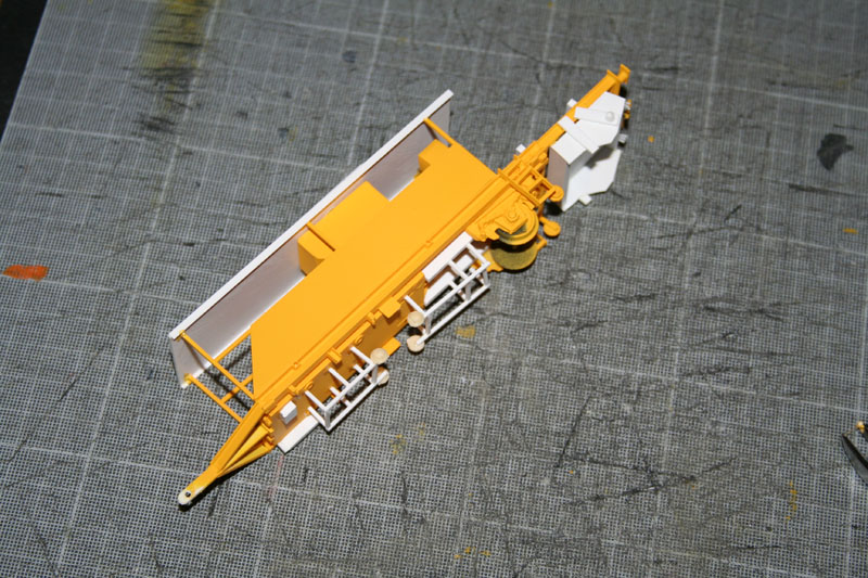

Messagepar Florian Barraud » 18 Avr 2010 11:44
Petite progression
Oui les pièces jaune sont de la récup de kit kibri, les support d'essieux sont en résine que j'ai moulé moi même
Pour la motorisation, il suffirait de prendre un bogie moteur pour bourreuse kibri

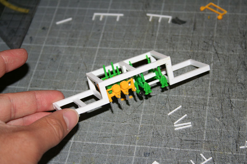

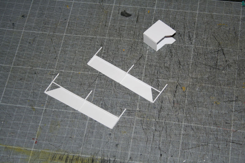

Messagepar Florian Barraud » 30 Avr 2010 11:49
suite avec le système de bourrage et la remorque

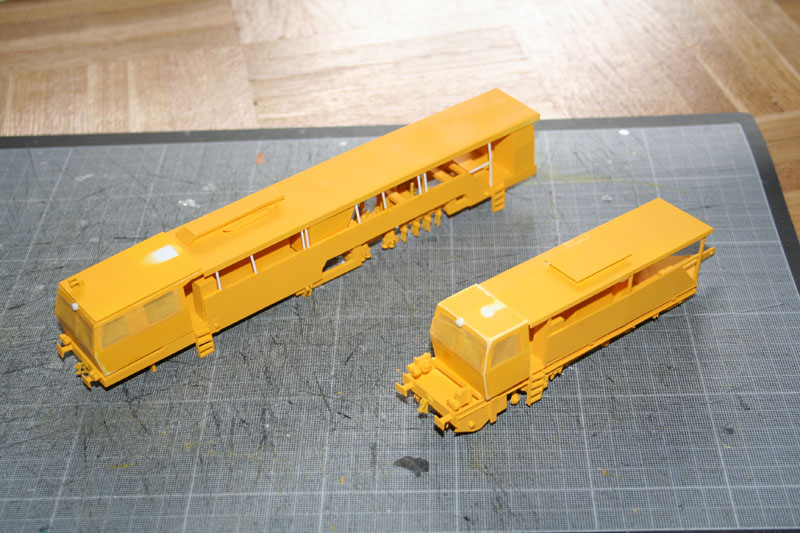

Messagepar Florian Barraud » 02 Mai 2010 12:01
dernier détail posé, ainsi que les cabines, début de la peinture
