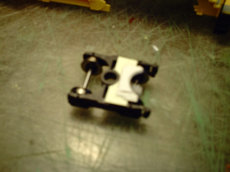

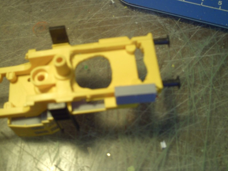

quelques photos floues ( il faut garder le secret :siffle: :siffle: ) non pas le bon appareil d'autres clichés de meilleure qualité vont suivre daccord07 daccord07
le bloc moteur
le boggie 1ere version
le trou pour le passage du moteur ( dans le compartiment moteur)

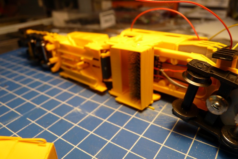

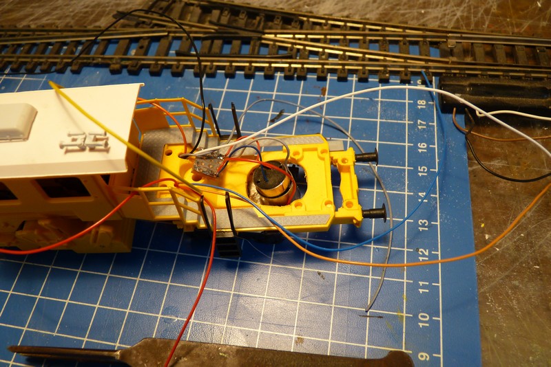

suite
l'emplacement du décodeur sous la cabine
l'emplacement du moteur

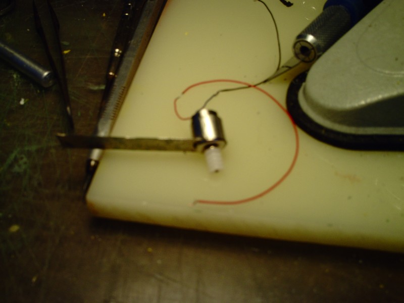

il n'y a pas de suite le moteur est grillé , pas assez puissance recherche autre solution avec moteur + costaud :carton: :carton: :grrrr:

Mince, c'est dommage!Un court circuit?

non je ne crois pas , mais plutôt a une mauvaise adaptation de ce petit moteur sur unr grosse machine je cherche autre chose genre moteur pour le n qui tracte bien ( puisque on peut faire des grandes rames donc assez lourdes) :siffle:

il semblerais que ton moteur soit un moteur d helico rc si c est le cas il doit être alimenter en 3.5 v maxi (c est a paramétrer dans le décodeur )
si tu as les cotes je peux t en fournir
