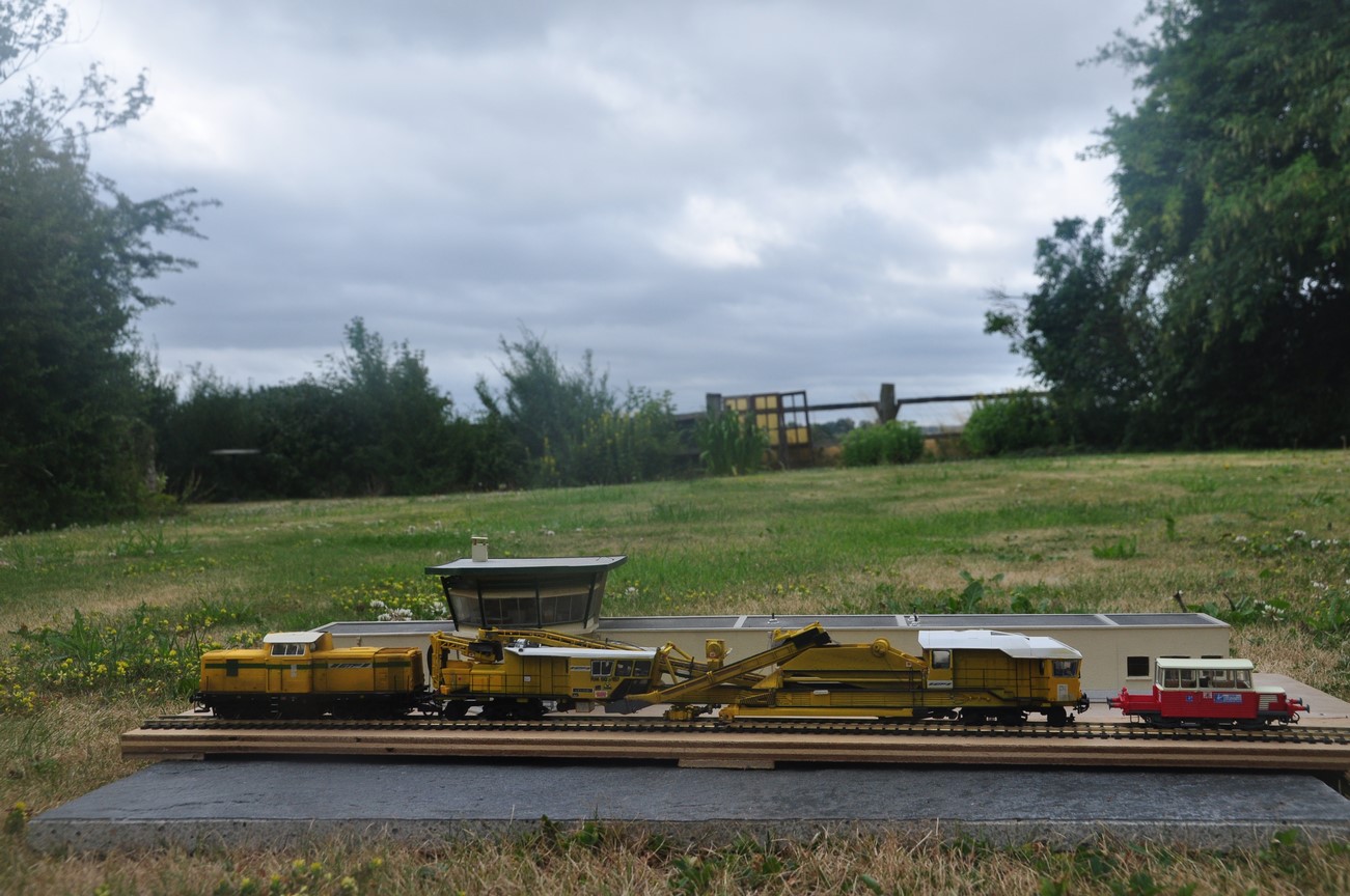

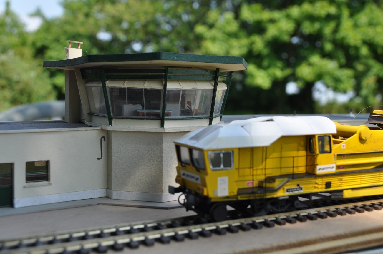

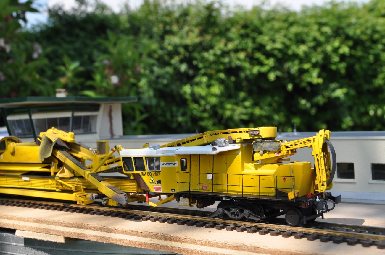

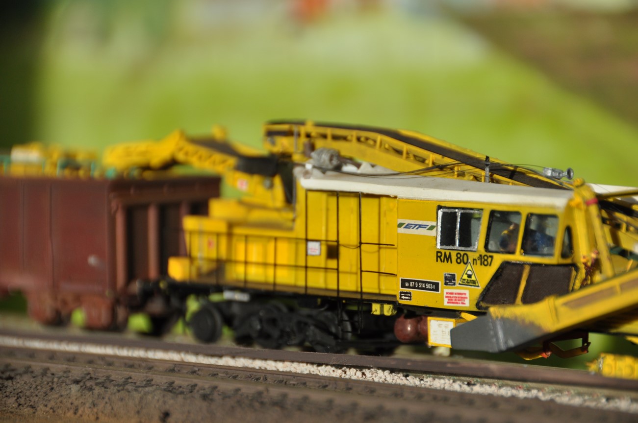

Bonjour à tous ,voici enfin quelques photos de la bestiole . :coucou:
Les modifications apportées suivent les indications d'Alain P., merci à lui ,mais j'en ai ajouté pas mal d'autres .
Pour l'instant ce sont des vues d'assez loin ,mais j'en posterai d'autres ,c'est tout nouveau pour moi .
Stationnée devant le poste 8 de Dunkerque
Je préviens tout de suite les puristes ,cette version est imaginaire ,je l'ai attribuée à ETF pour convenance personnelle ,elle aurait dû porter les couleurs de TSO ;mais çà ne m'arrange pas ,je ne fais que de l'ETF .

Voilà ,je continue à trier mes clichés et attends vos commentaires ,

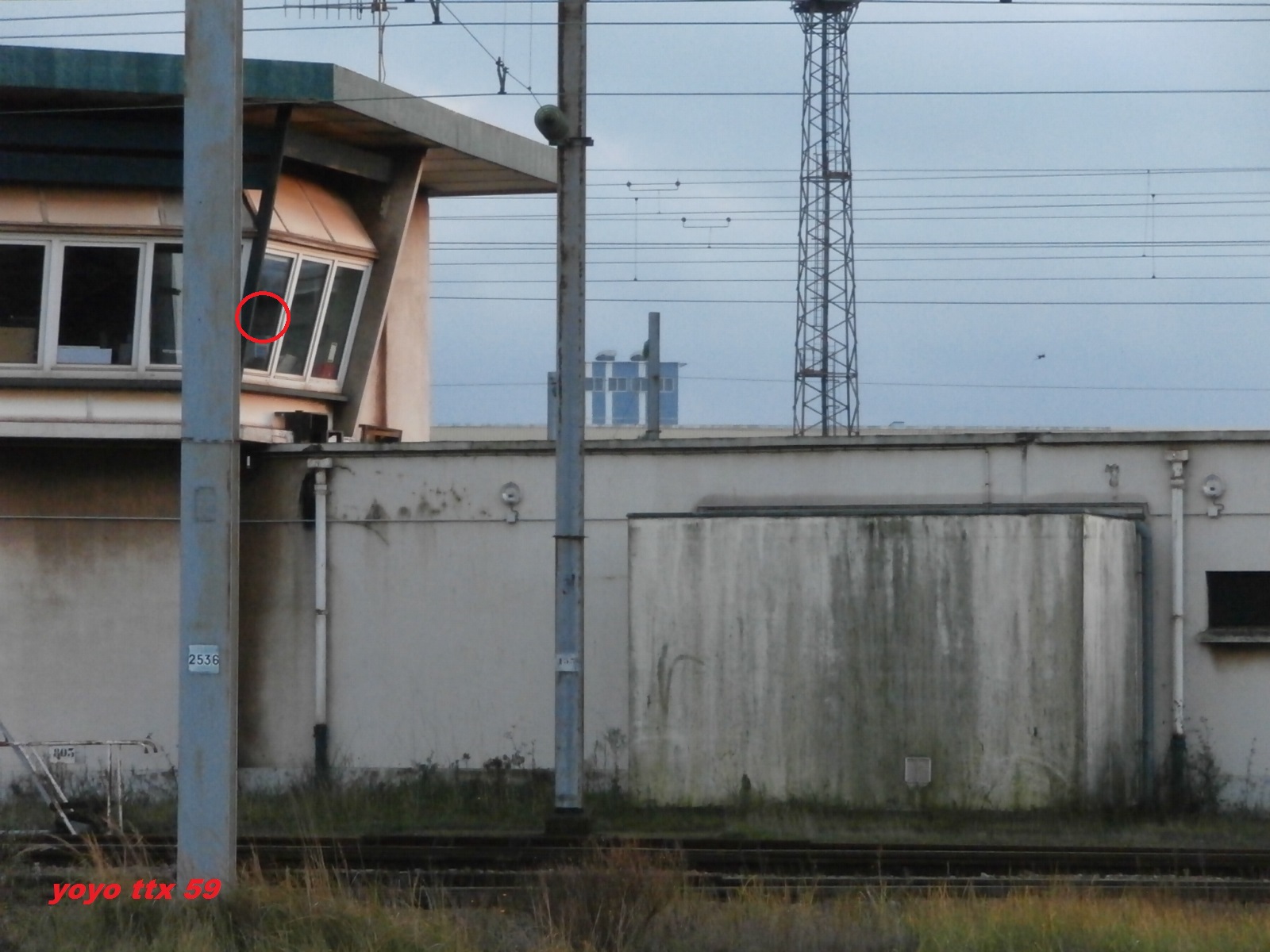

HOISTE59 a écrit:Le "mec " dans le poste ,c'était mon collègue ,puisque je prenais la photo :siffle: ...........................
Nous devons pas avoir la même photo :siffle: :

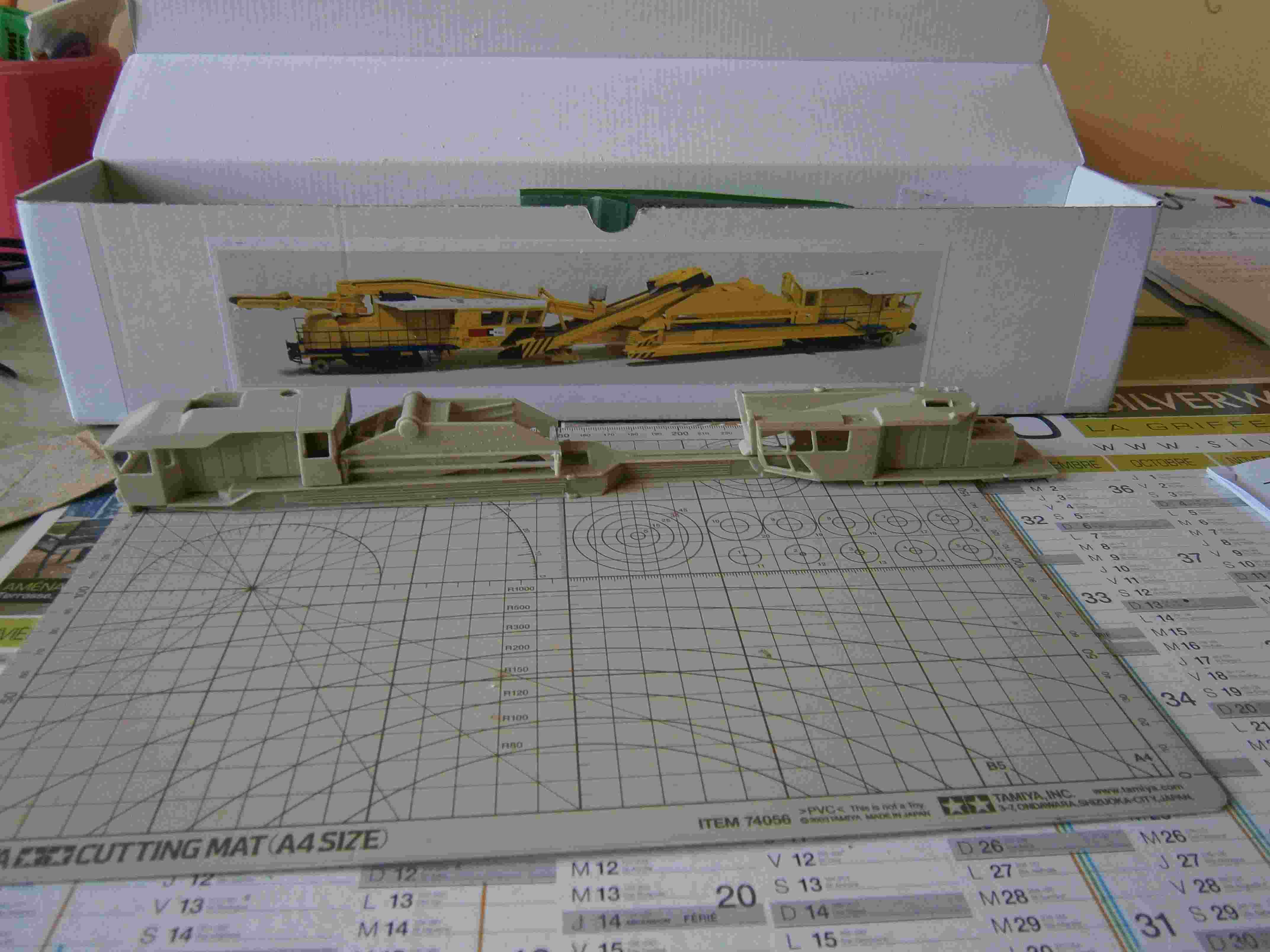

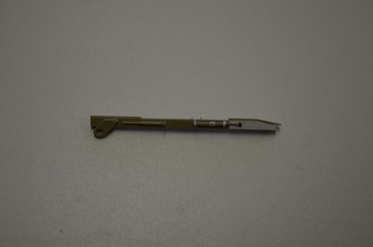

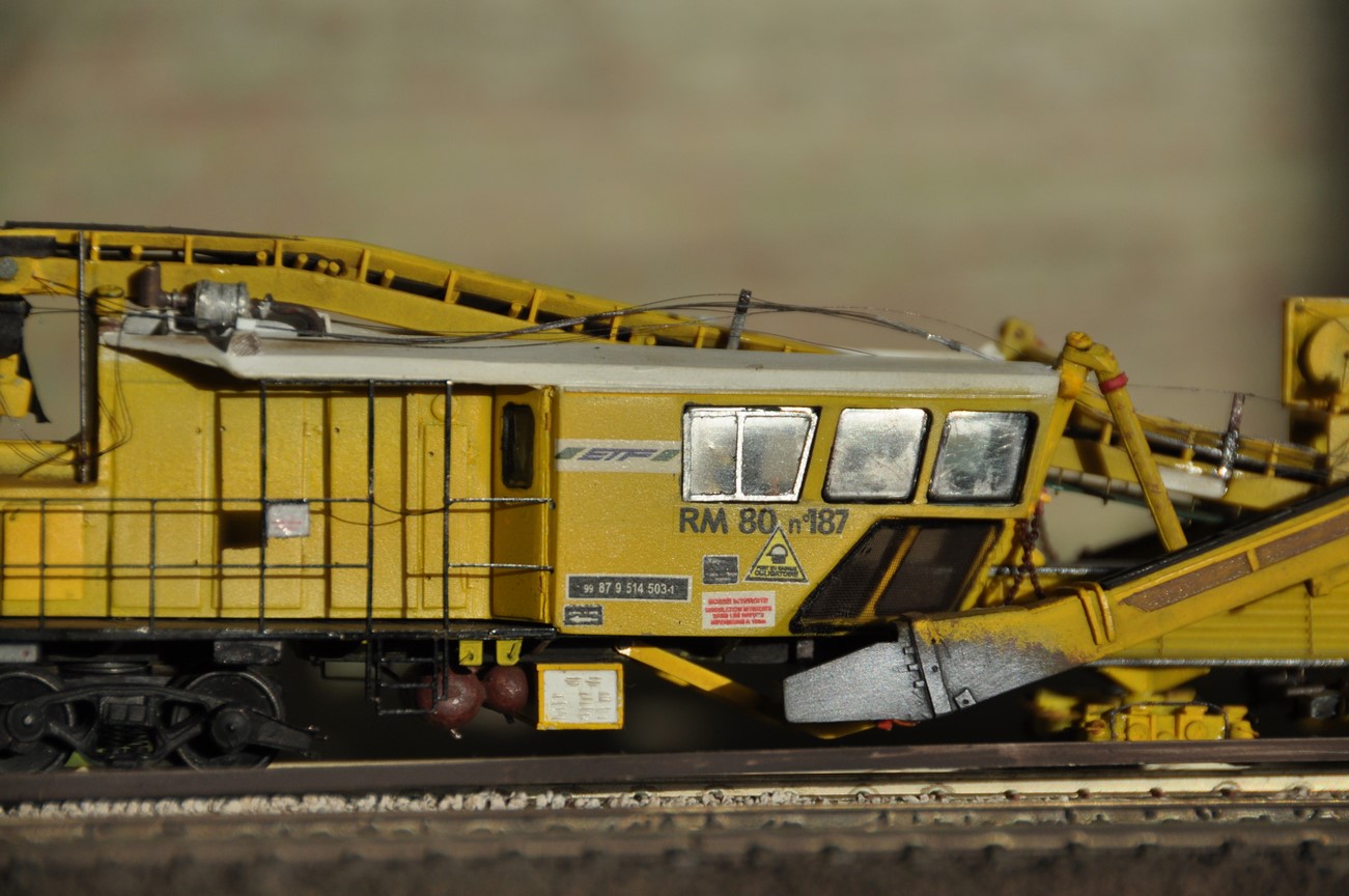

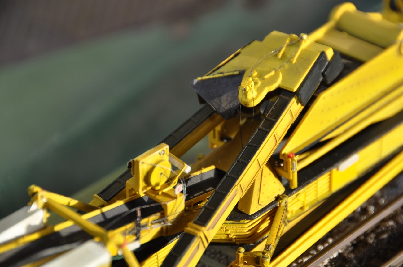

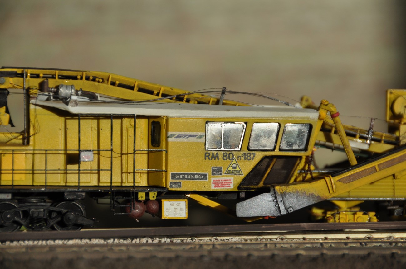

Comme promis ,je poste la suite .Si çà peut aider certains ,j'essaie d'expliquer au fur et à mesure .

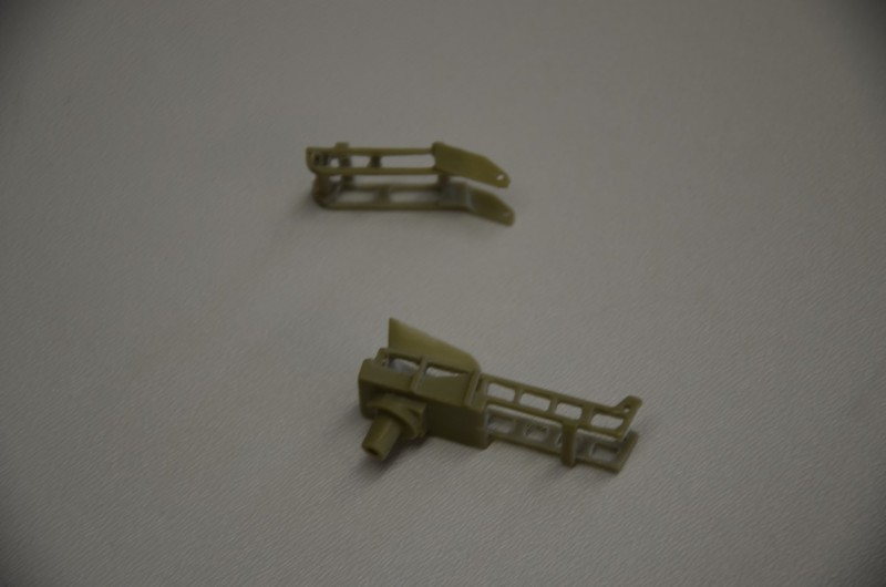

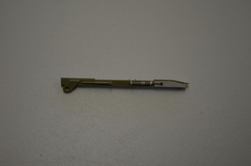

dispositif de levage en cours de détallage
tapis canon ajouré (là , c'est à la tire point)

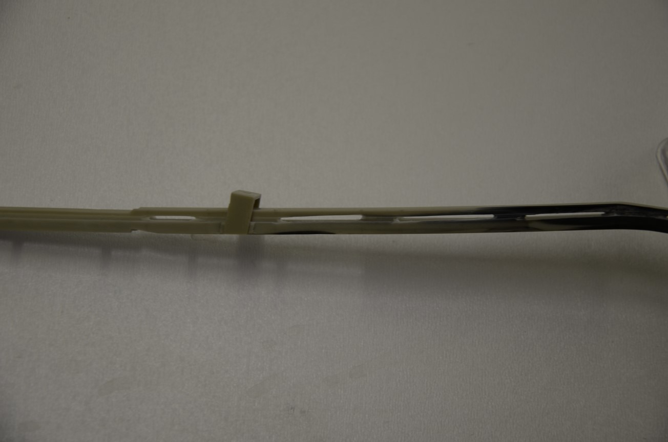

convoyeur principal ajouré (disque de 1 mm sur perceuse fixe)
bras couloir de la chaîne de dégarnissage ,vérin déplacé en dessous.

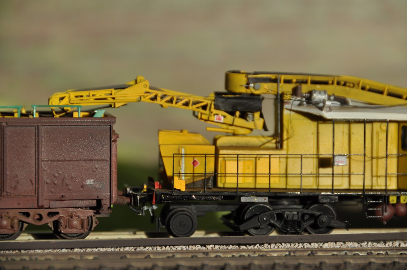

Allez ,soyons généreux ,pour m'excuser de vous avoir fait attendre :spamafote: :oops:

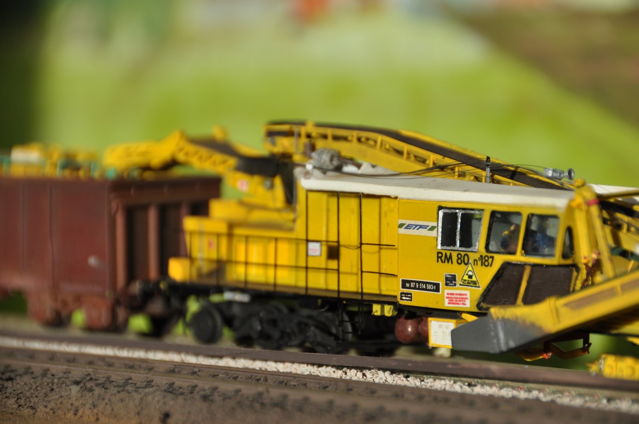

Voici quelques vues d'un peu plus près ;bon courage Léon... :hein33:

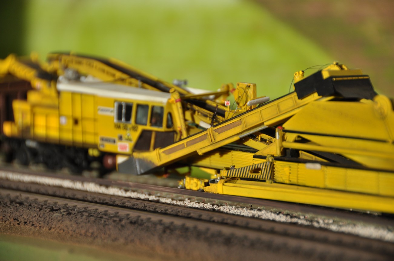

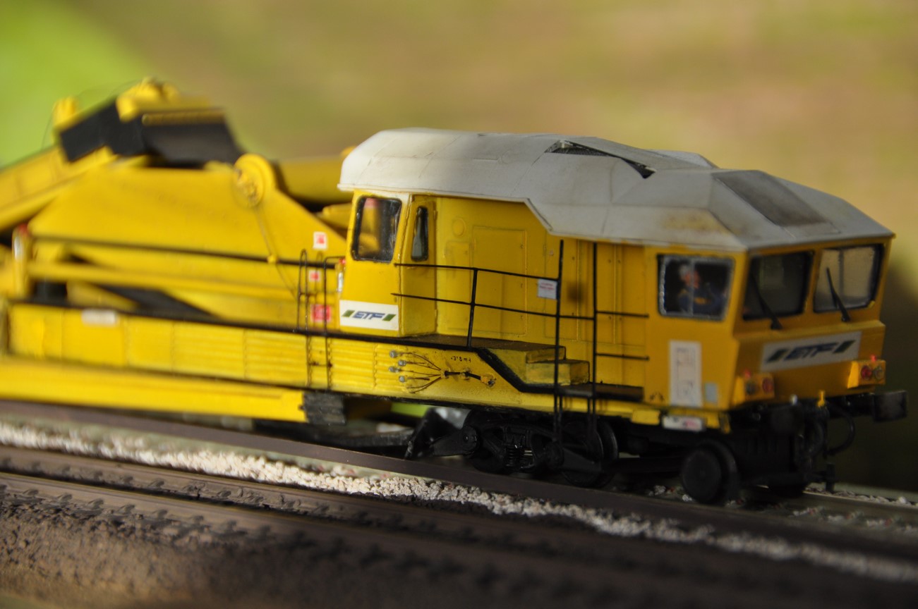

La zébrure du support de convoyeur de répartition de ballast ,c'est un décalque noir sur transparent 0.5 espassé de O.5 mm

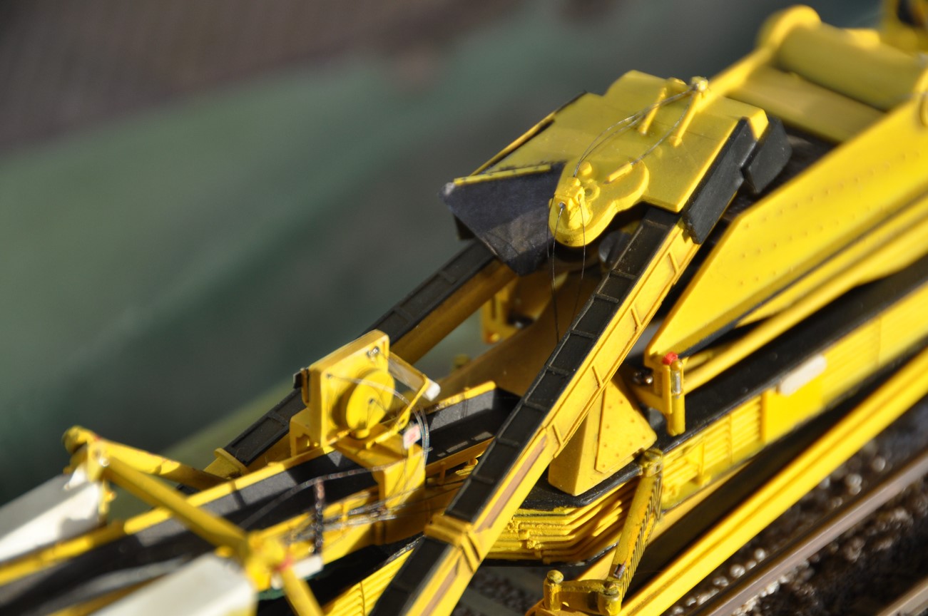

Les conduites hydroliques et câblages électriques sont simulés avec du fil de 7 centièmes.
Ici on voit en bas les rajoutes de conduites tubulaires sur le chassis ,en haut quelques détails ajoutés comme sur le réfrigérant d'huile .

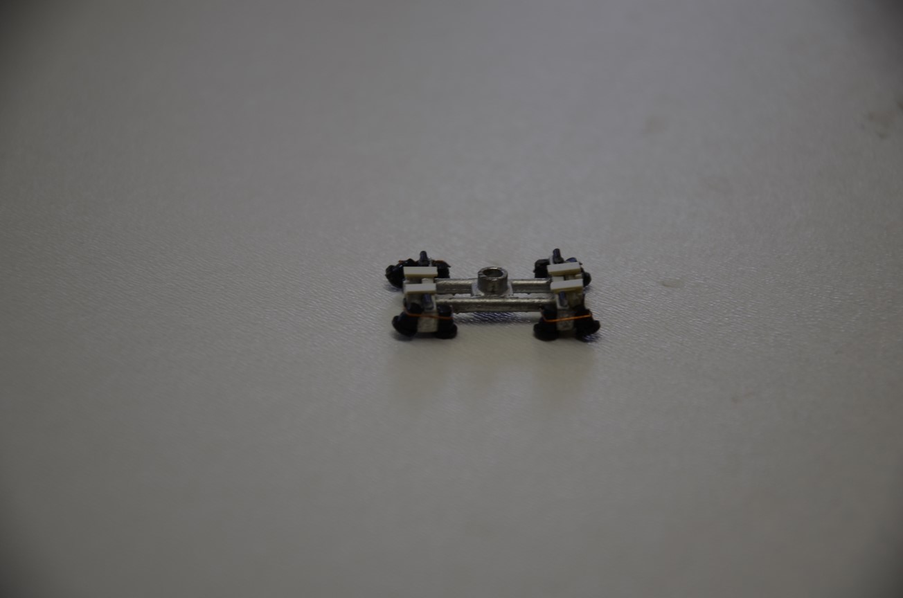

voilà le tapis canon ,et le boggie transformé (base kadee betendorf ,seul l'essieu avant a été conservé).Le tout accepte des rayons faibles. Réservoir refait à neuf.

Messagepar alainpyro » 18 Nov 2015 21:52
"Surtout pour les photos , n'oublies pas de faire " insérer dans message " ;) ." bien, bien ;)
intéressant les convoyeurs ajourés, sur la mienne ça me chagrinais mais maintenant je sais ce qu'il me reste a faire :pt1cable:
là ,c'est le coffre qu'on voit et un petit bout d'une des chaînes de sécurité retenant le couloir de dégarnissage.
On aperçoit aussi l'avertisseur ,refait ,et un des personnages dans la cabine .
Bonsoir ,voici encore deux vues où l'on voit un peu mieux les décalques ;ce week end devrait être mis à profit pour d'autres clichés .
J'ai été aidé pour ces décalques , mon Ami Christian T. me les a fabriqués à partir de photos du site .
Bon ,désolé ,j'ai essayé "insérer dans message " mais je me suis un peu emmêlé les pinceaux. :hein65: :hein65:
A + ,RV :coucou:
