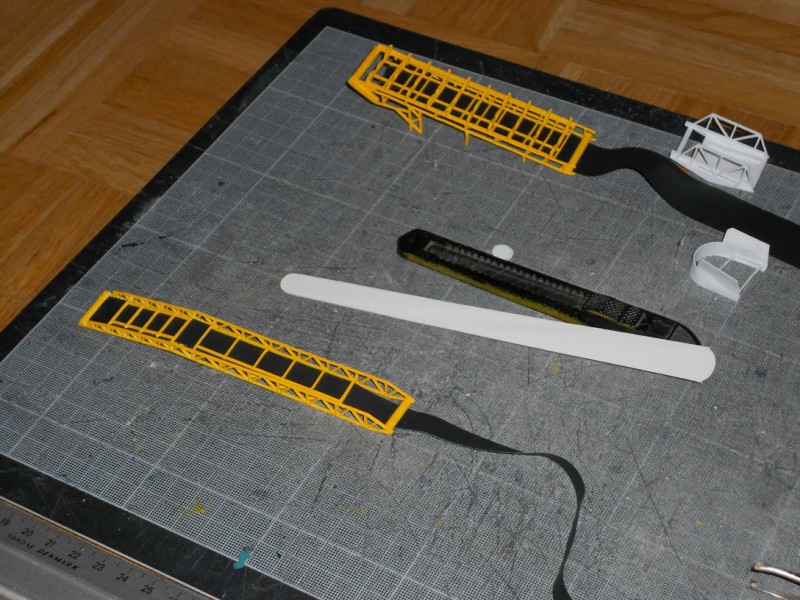

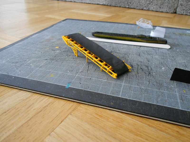

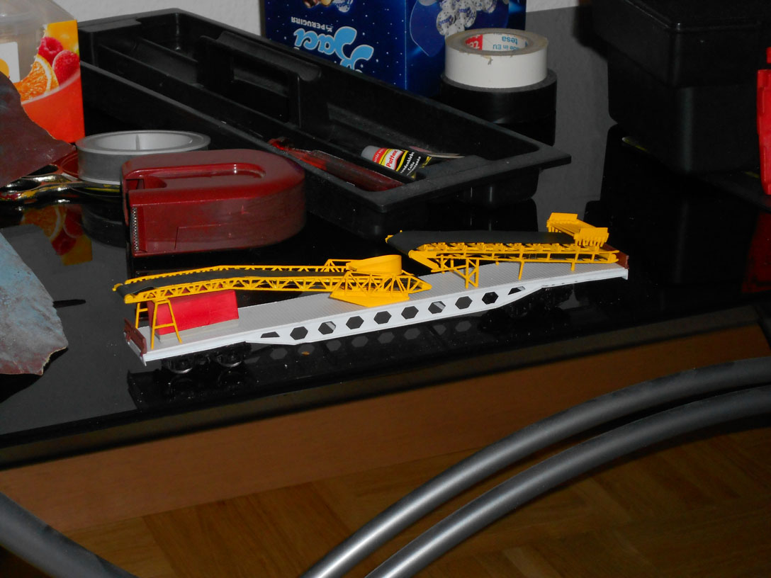

Messagepar Florian Barraud » 05 Mar 2012 08:37
Petite avancée
Des pièces de convoyeurs sont mise en place, la peinture faite et le tapis mis en place

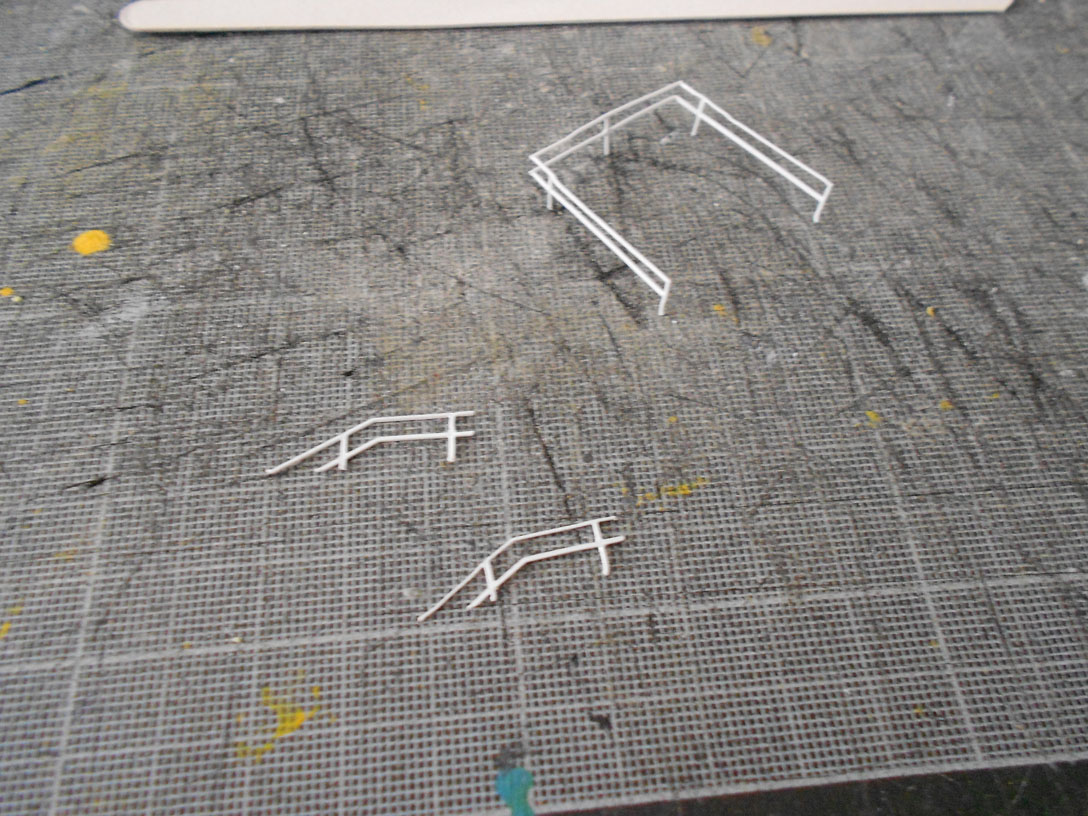

Messagepar Florian Barraud » 05 Mar 2012 08:38
Et les petite barrières...

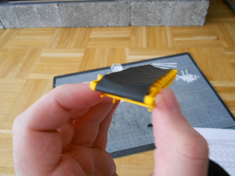

Messagepar Florian Barraud » 07 Mar 2012 08:30
Hello,
Pour la peinture, ce sont des peinture acrilique tamya appliqué à l'aérographe, le jaune, c'est XF-4 Flat yellow sauf erreur
Et pour la bande, je savais que tu me poserai la question :langue02:
C'est de la rubalise, c'est plastique, ca se peint et ca se colle avec la colle plastique Revell pro, c'est très souple
Ca permet de faire tous le tour et d'avoir la forme courbe du profil
