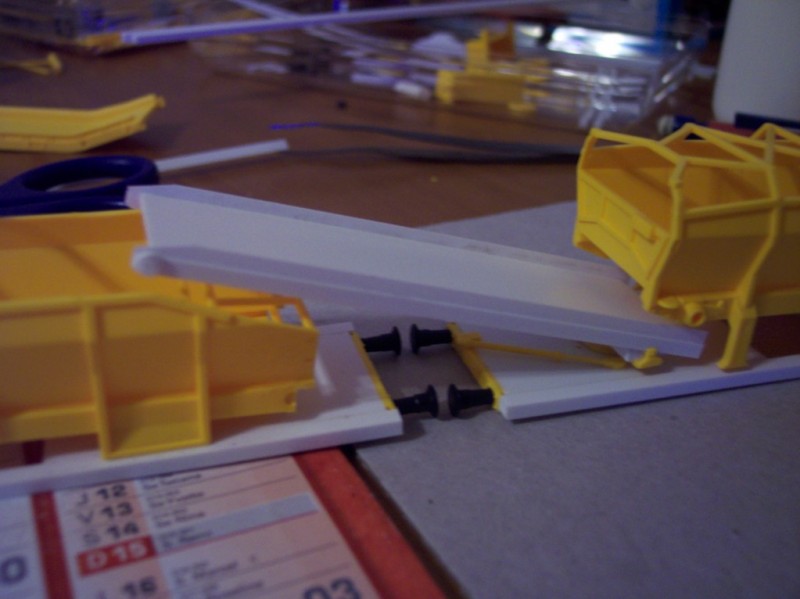

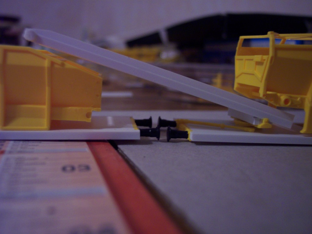

voilà j'en fais un avec un tapis de déchargement, puis au moins 1 ou 2 avec un tapis de transfert
j'ai assez réfléchi pour concevoir le tapis reste les dimension à définir et la mise en place du pivot du tapis mais pour cela il faut que je fasse les wagons pour définir la longueur
Re: [HO] VAD 40 Y TSO
Messagepar ttxdudu90 » 29 Déc 2011 21:33
voici l'avancement du jour un autre châssis de monté et une vue provisoire du tapis de transfert

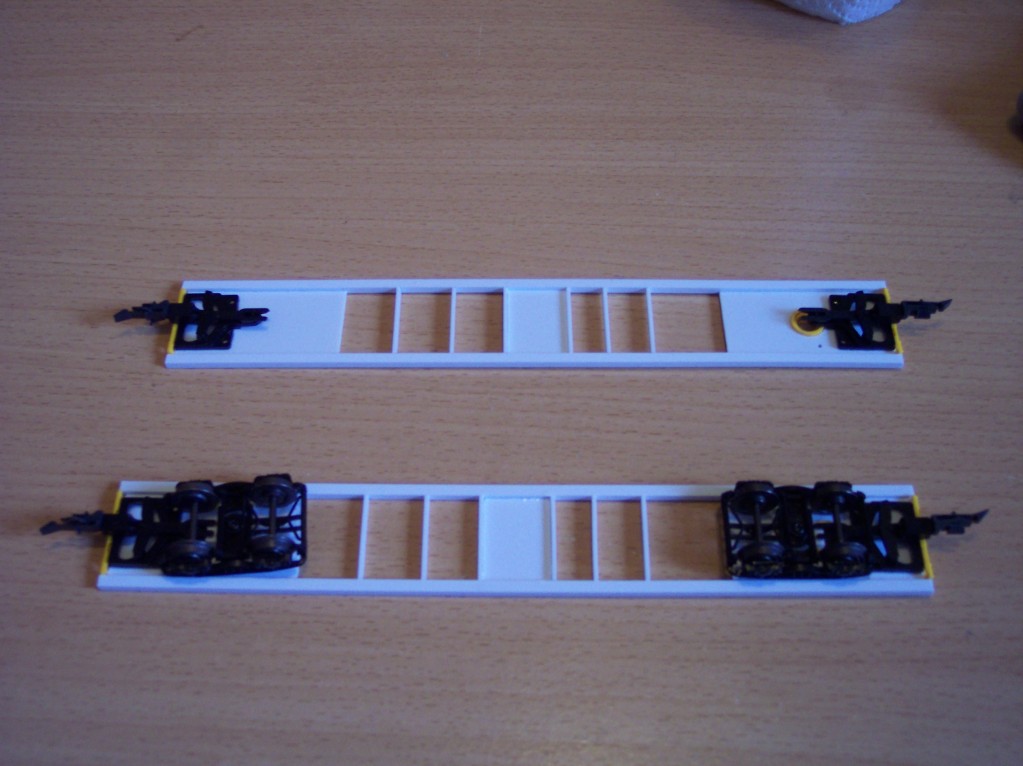

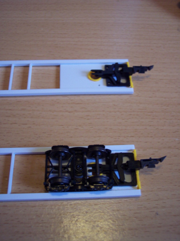

Messagepar ttxdudu90 » 25 Fév 2012 18:55
petit travail du jour, pose d'un système attelage (ROCO) avec des boggies (LSM)

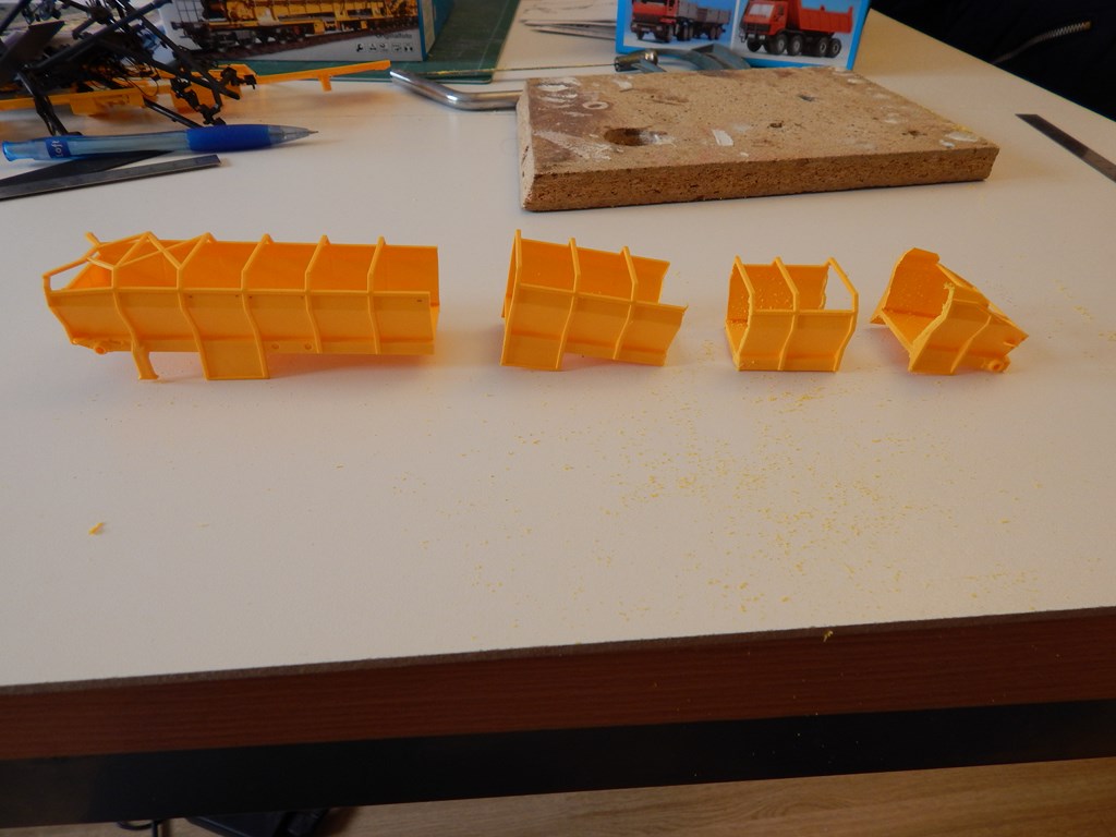

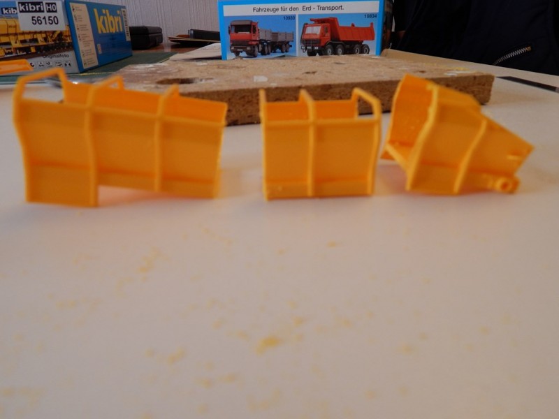

Messagepar alainpyro » 01 Nov 2013 19:34
concernant la trémie, 2 choses ne vont pas:
-certains intervalles entre les montants sont différents, il faut tronçonner pour obtenir une trémie conforme
-la forme de la trémie, bernard ciry a fait l'impasse dessus mais en fait la forme correspond relativement bien au VAD 40 (et pas du tout aux VAD 85 et 140...), mais la partie supérieure de la trémie est trop haute, tout simplement
Messages: 5448

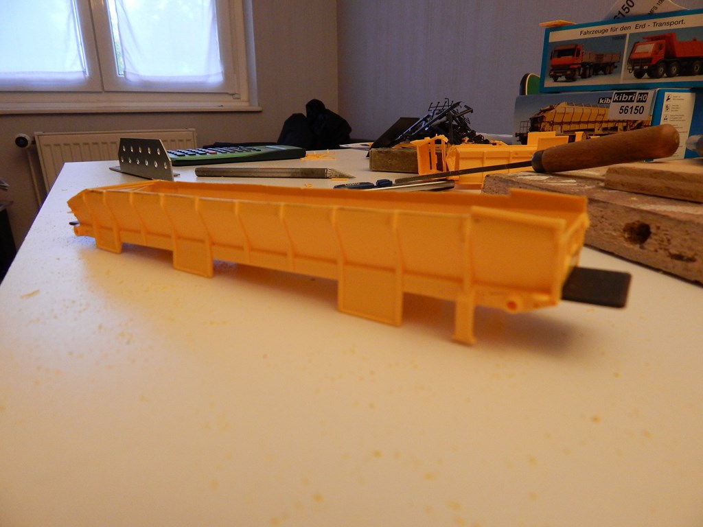

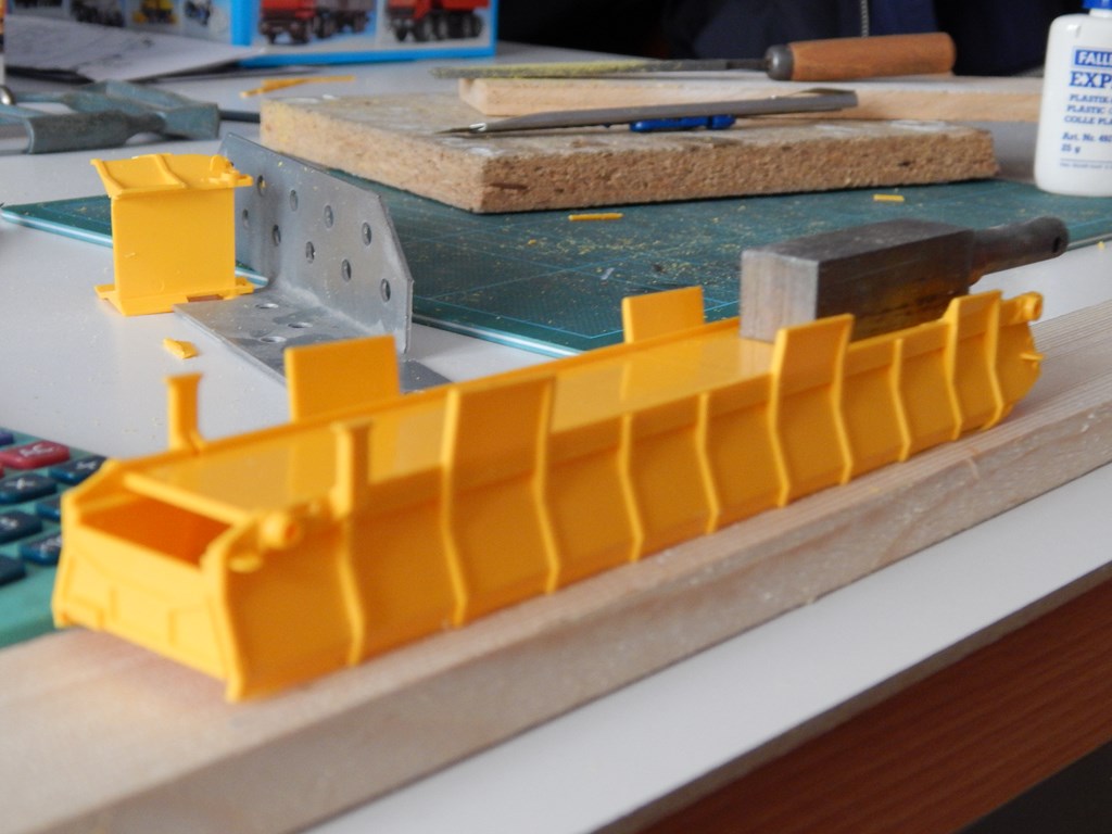

Messagepar alainpyro » 01 Nov 2013 19:37
tronçonnage de la trémie, comme un vulgaire saucisson.........
Messages: 5448

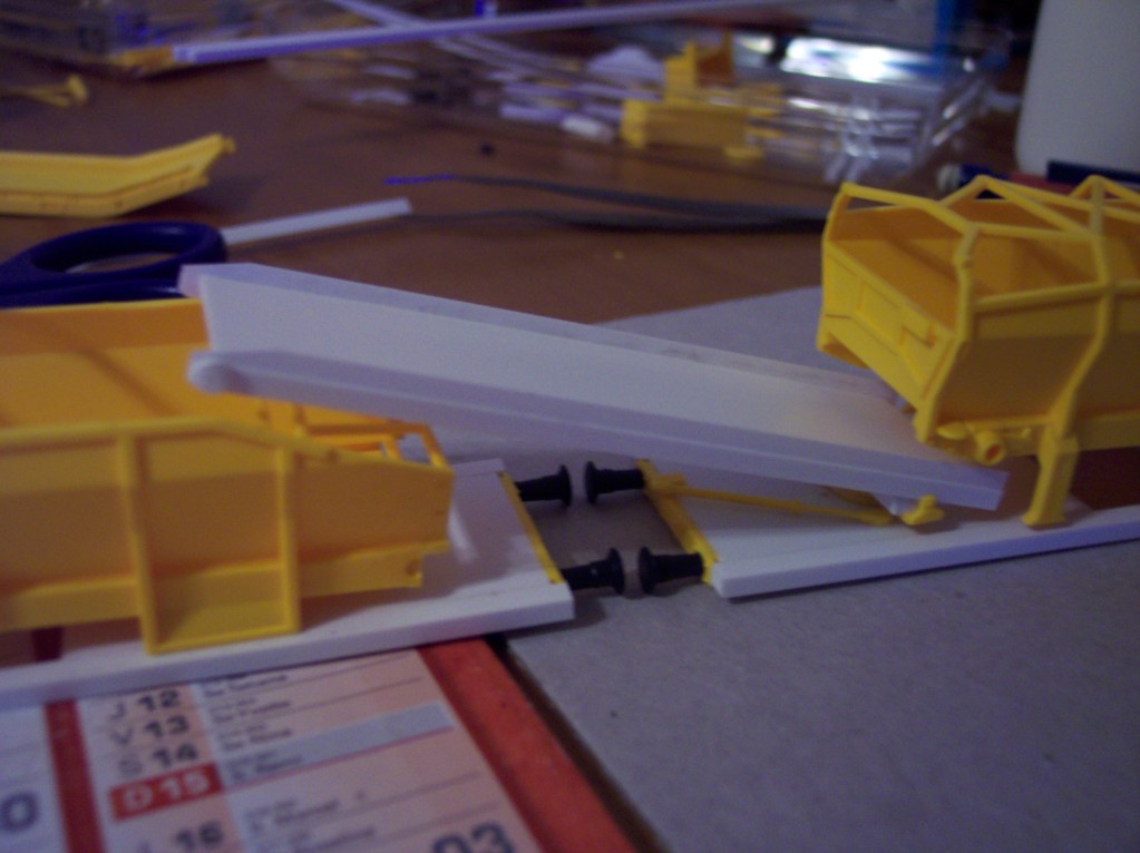

Messagepar alainpyro » 01 Nov 2013 19:40
couper ensuite les raidisseurs reliant les 2 flans (les garder....) et couper le pan supérieur pour le ramener a 3 mm
Messages: 5448

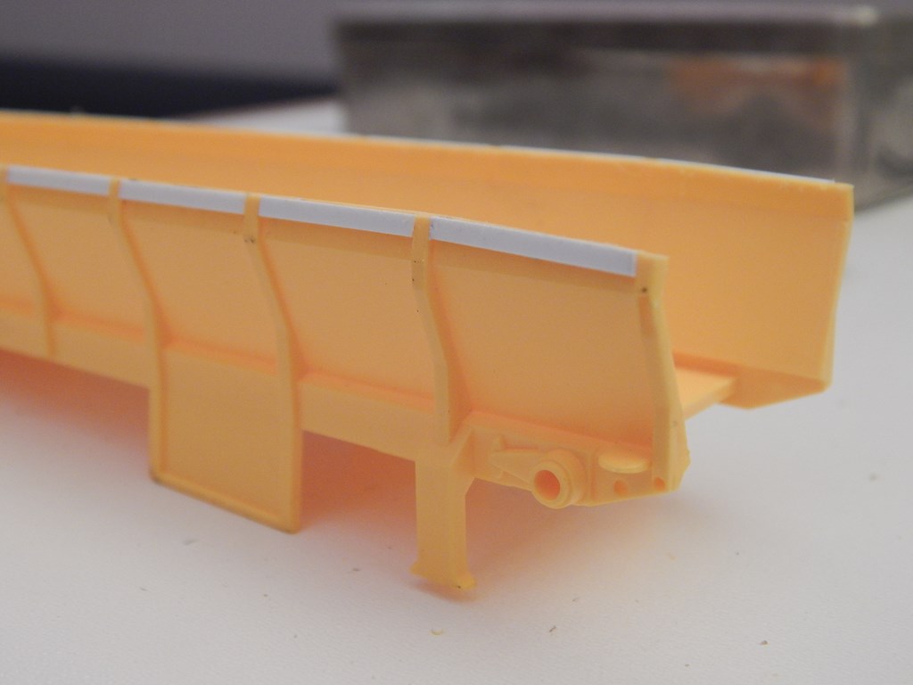

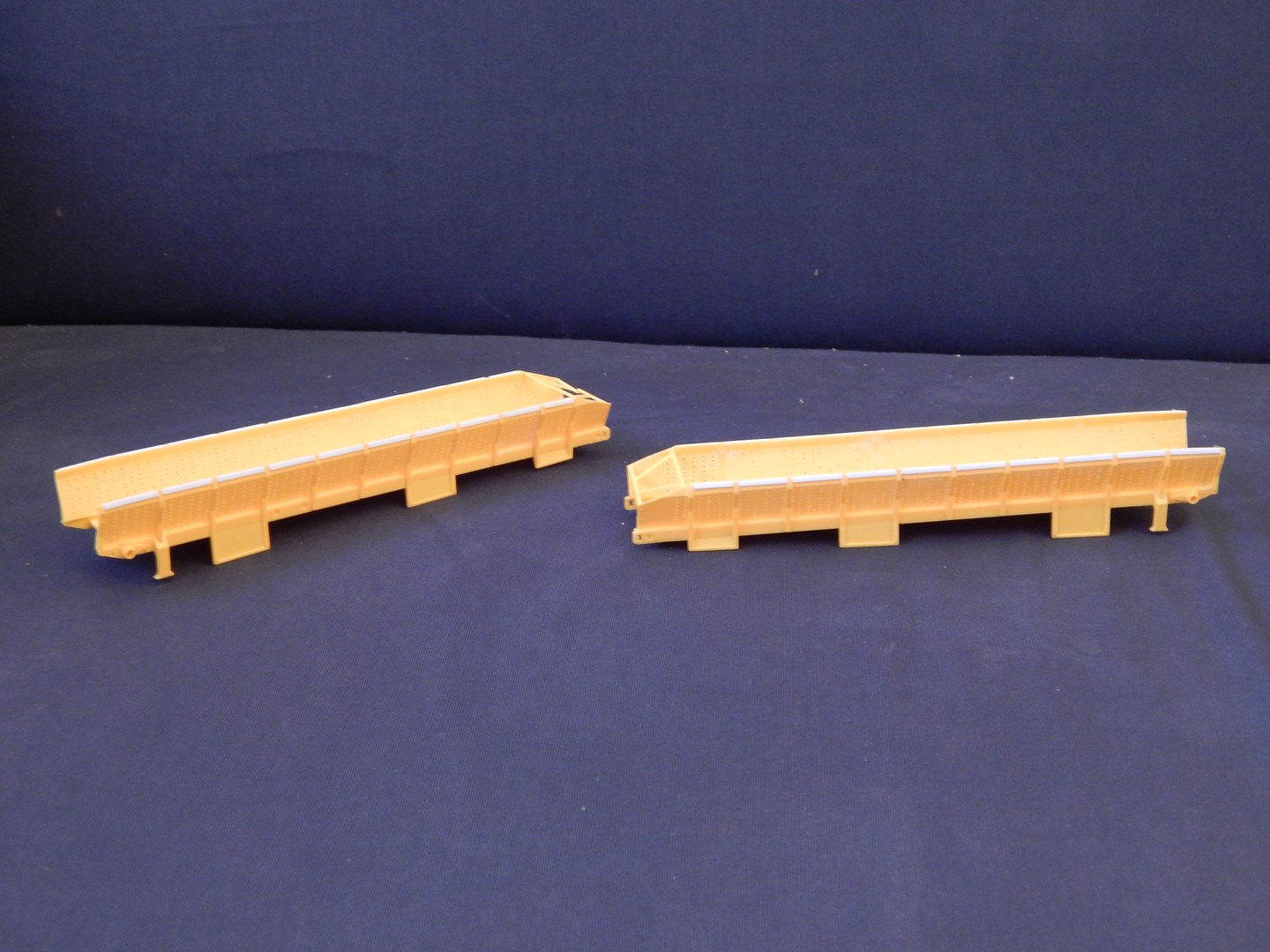

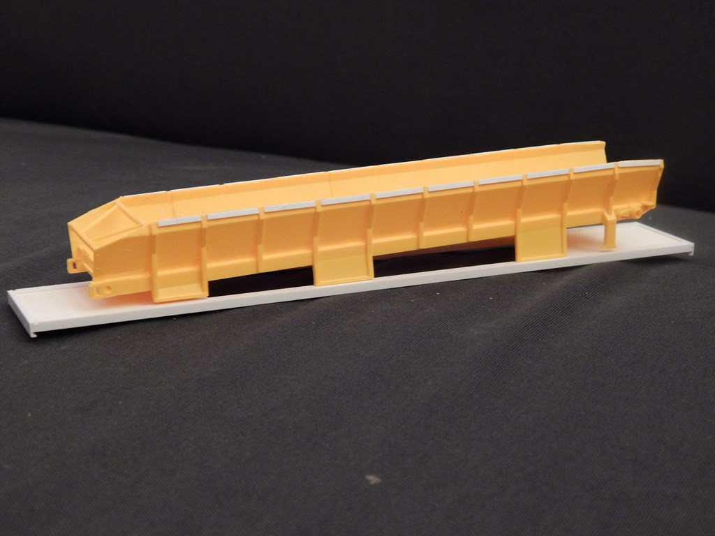

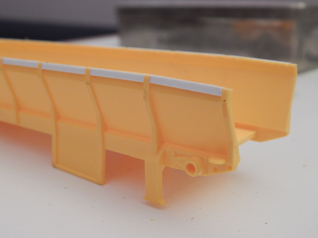

Messagepar alainpyro » 01 Nov 2013 19:43
refaire le haut de la trémie en collant des tronçons de profilés evergreen ref 133 (0.75 x 1.5 mm )

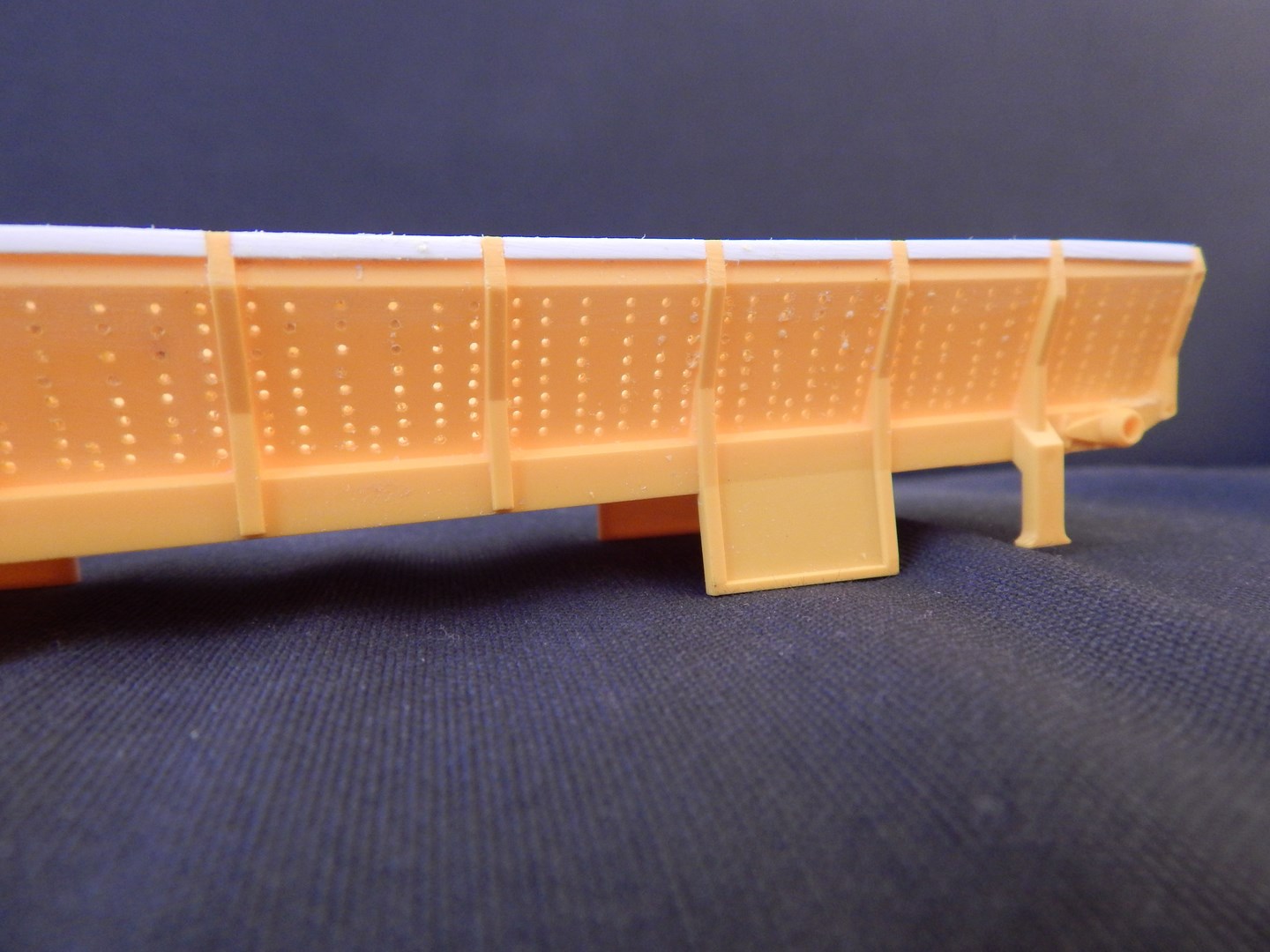

Messagepar alainpyro » 10 Nov 2013 13:32
Ne voulant pas laisser les faces lisses, j'ai percé quelques trous diamètre 0.6 mm qui recevront chacun un petit morceau de profilé diamètre 0.5 mm ref 218 evergreen (bon pour les VAD 85 et 140 faudra trouver une autre méthode...... :pt1cable: )
1000 trous par VAD 40........... :pt1cable: :pt1cable: :pt1cable:
Messages: 5448
