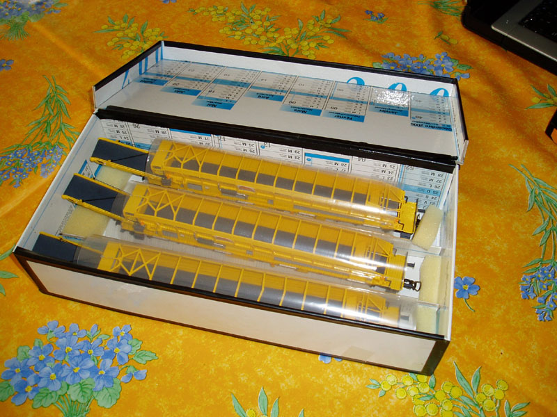

Quelqu'un aurait-il trouvé une boite bien précise pour ranger l'engin lorsqu'il ne sert pas (MFS 1000 ou V40Y)?Merci.

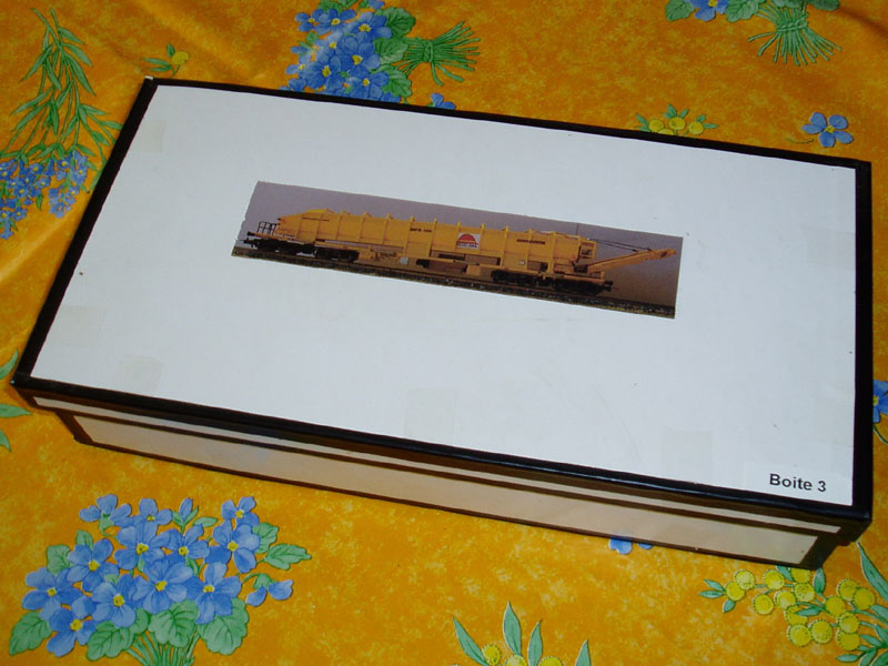

Je me fais, des boites avec des vieux calendriers et les 3 VAD tiennent dans une des boites. Toutes les machines, que j'ai monté sont dans des boites sur-mesure avec des protections en mousse.
Amicalement Laurent Peltier
bernus
Messages: 1082
Messagepar bernus » 28 Fév 2009 16:53
Avec un calendrier de 2mm d'épaisseur
Pour la taille de la boite:
en longueur: 33cm
en largeur: 16cm
en Hauteur:7cm
Pour le couvercle:
en longueur: 33,7cm
en largeur 16,6cm
les bords: 2,5cm
Ceci pour 3 VAD
bernus
Messages: 1082
Messagepar bernus » 28 Fév 2009 18:11
Bonsoir, voici cette boite de rangement.
bernus
Messages: 1082
