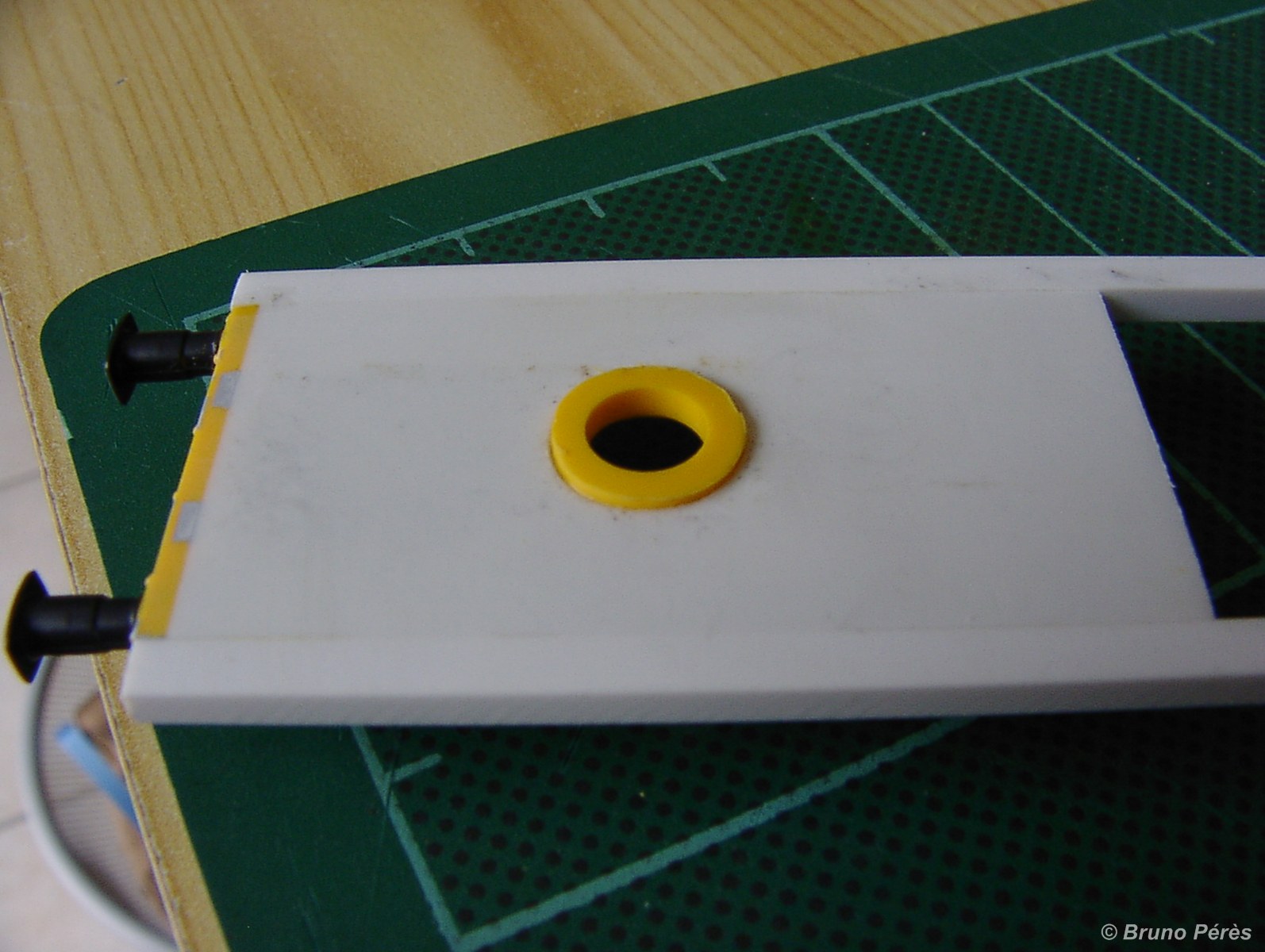

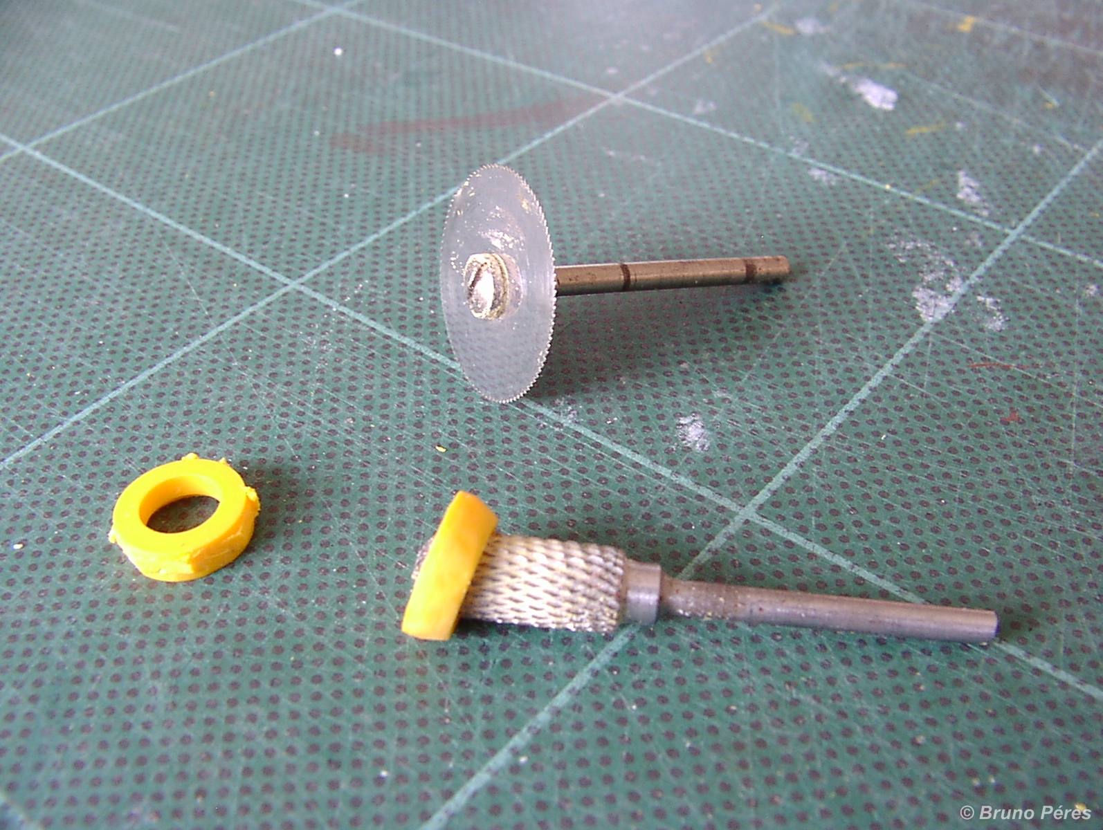

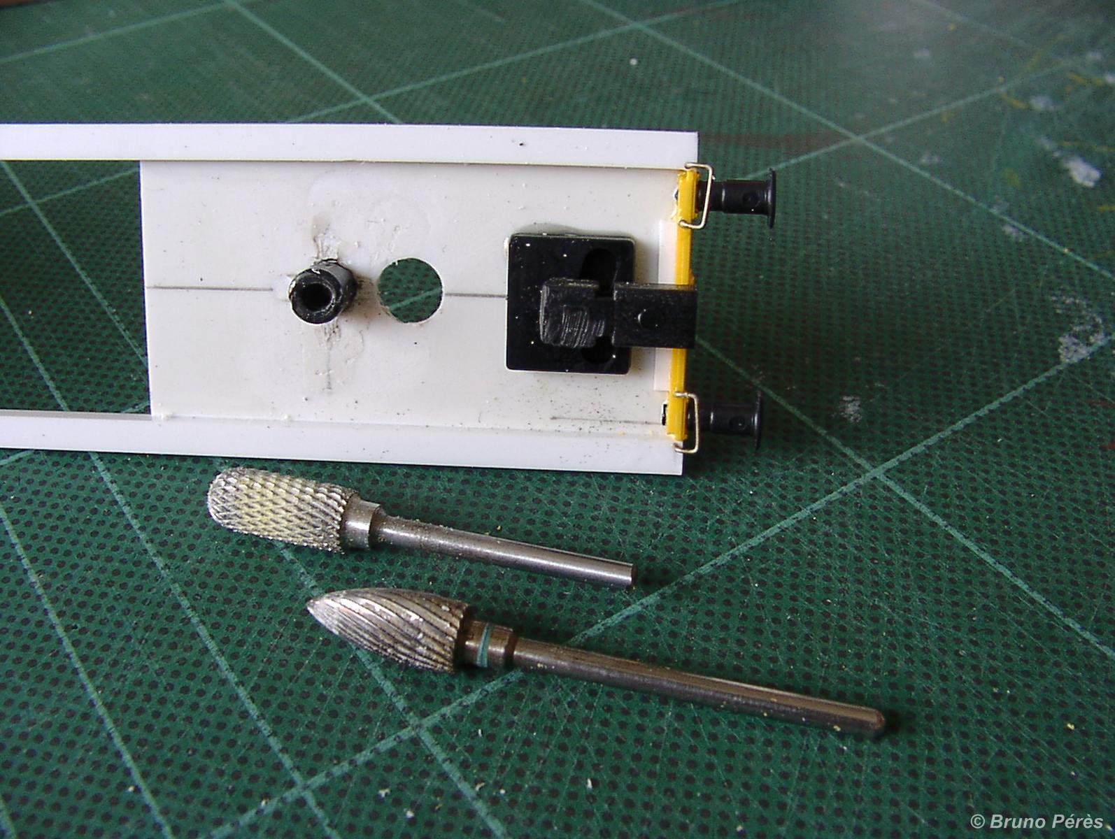

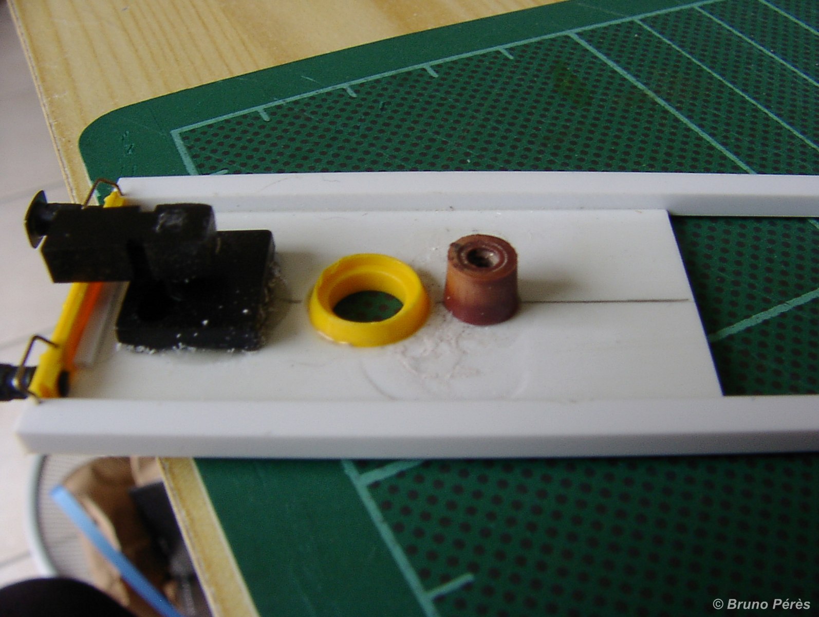

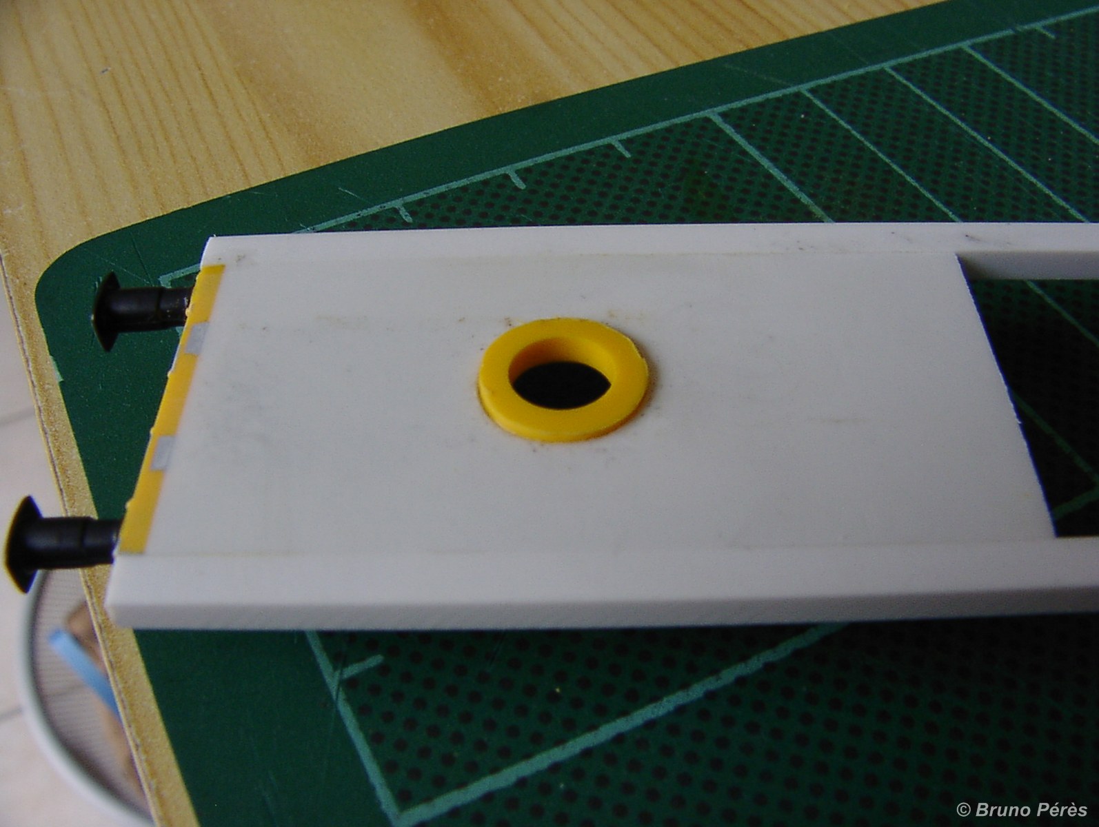

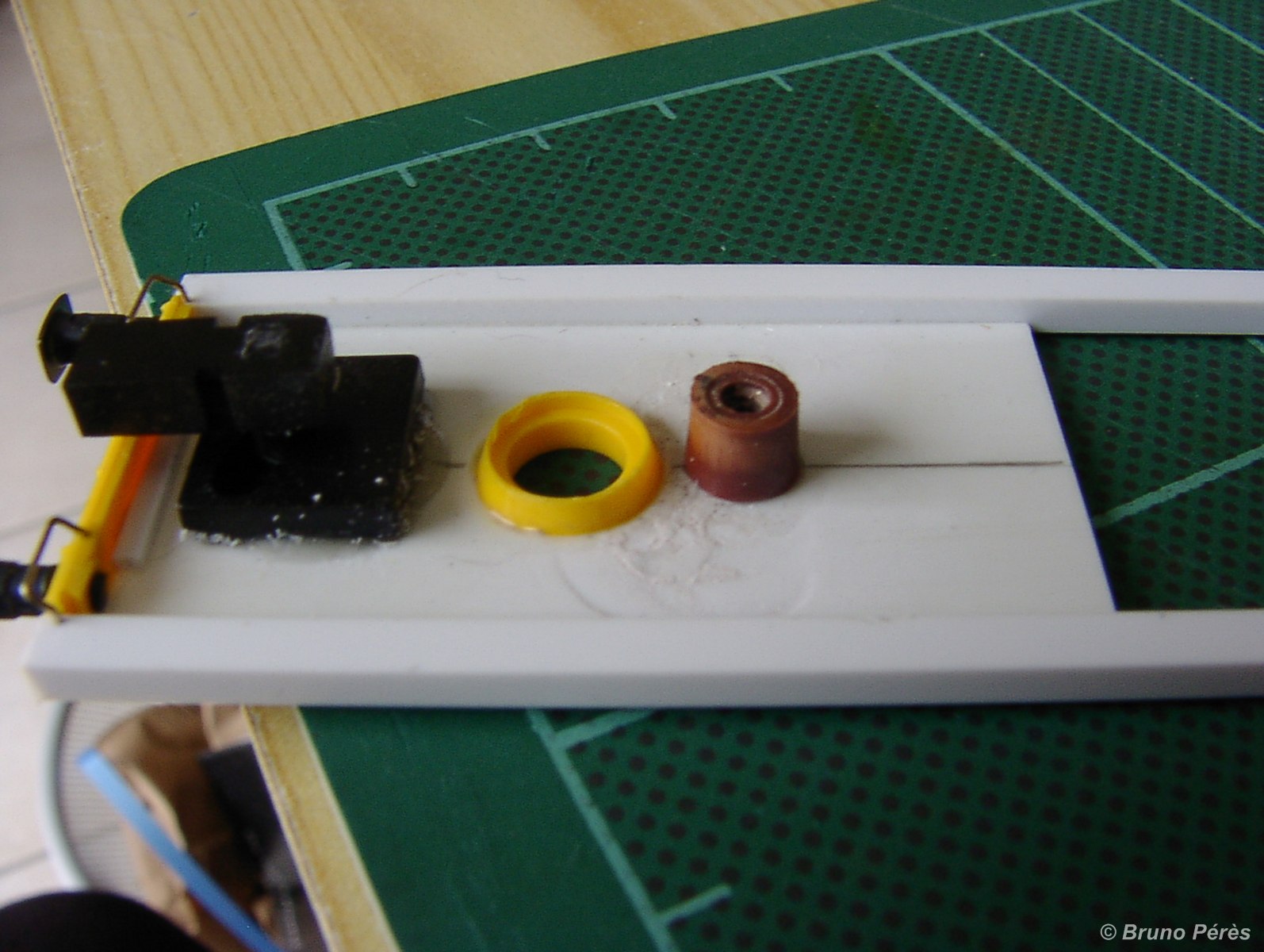

Tout d'abord la réalisation du trou pour la mise en place du pivot du convoyeur, et la mise en forme de la pièce qui maintiendra le pivot. Cette pièce est découpée sur le châssis Kibri. Il faut ensuite la détourer délicatement à l'aide d'une fraise montée sur mini perceuse. J'ai ensuite biaisé cette pièce afin de l'ajuster au mieux dans le trou pratiqué dans le nouveau châssis. En effet, si vous réalisez un trou un poil trop gros, la pièce n'aura aucun appui et vous en serez quitte pour découper une nouvelle plaque de châssis. Grâce à ce biais, l'ajustement me semble plus simple. Cela ne vous empêche pas de réaliser le trou en utilisant la fraise avec légèreté ! Ce trou doit avoir approximativement un diamètre de 1 cm. Une fois collée, la pièce doit dépasser de presque 1 mm au dessus du châssis.
Su les photos, on voit les imperfections qui sont nombreuses, mais qui sont bien moins visibles en vrai ! De même on peut voir les traces du fraisage pour enlever les pièces précédemment collées en lieu et place de pivots de boggies Jouef.

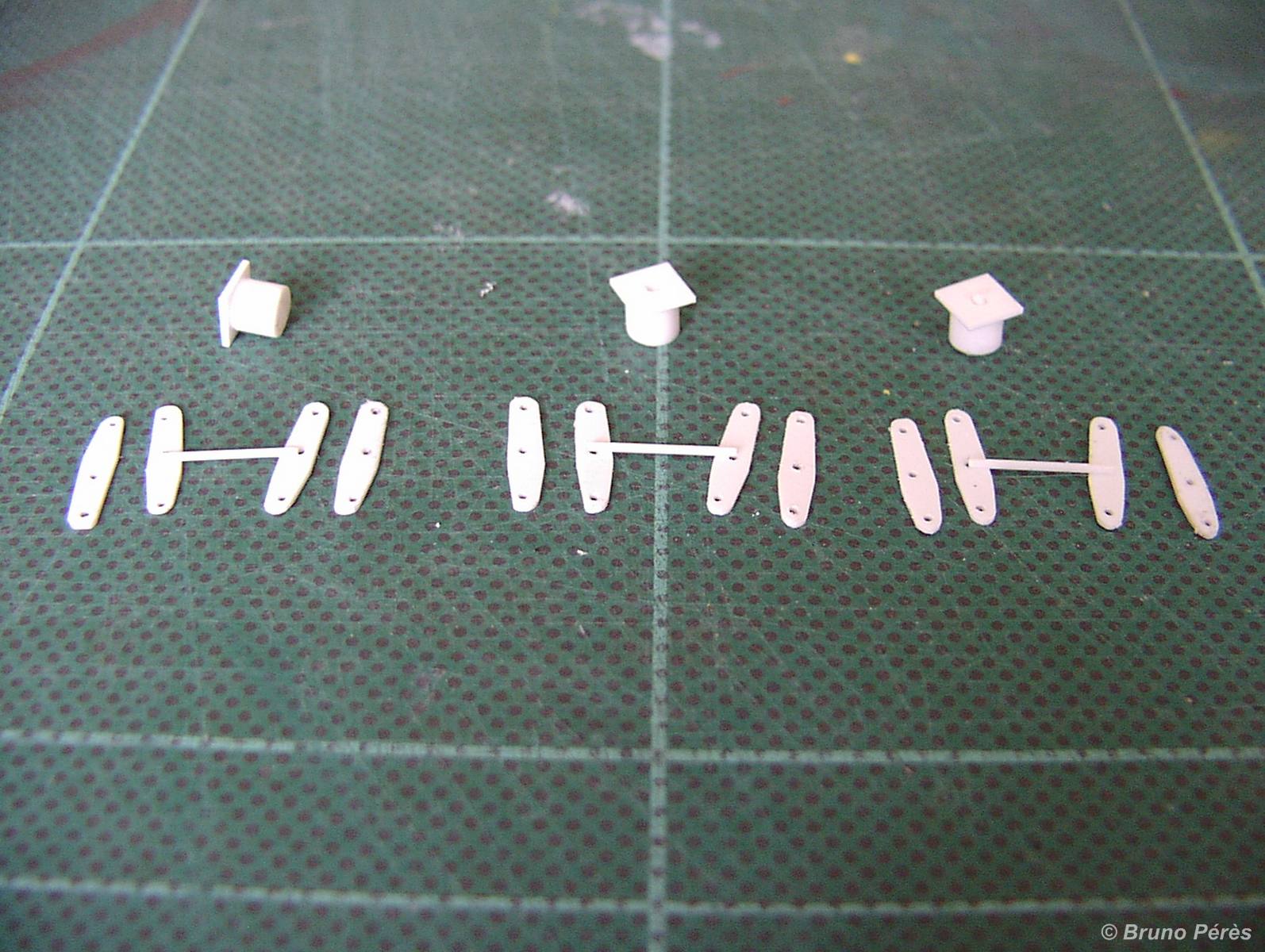

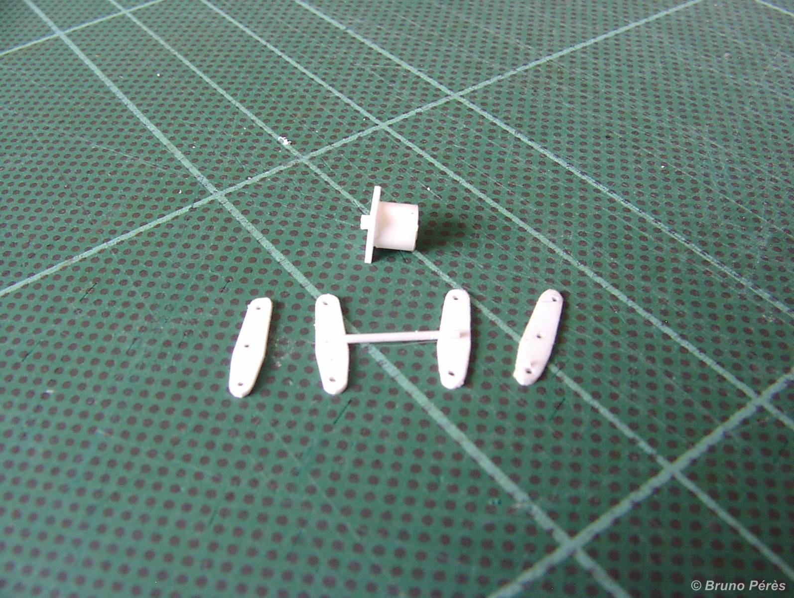

Ensuite la réalisation des cylindres de frein. Ces petites pièces m'ont pris du temps ! Elles sont intégralement réalisées en profilés Evergreen.
En voici une en situation. A noter également les supports de tringle de frein à main, supports mis en forme par meulage avec la mini perceuse (je ne dispose pas des pièces de L'Obsidienne indiquées dans l'article par Bernard Ciry).

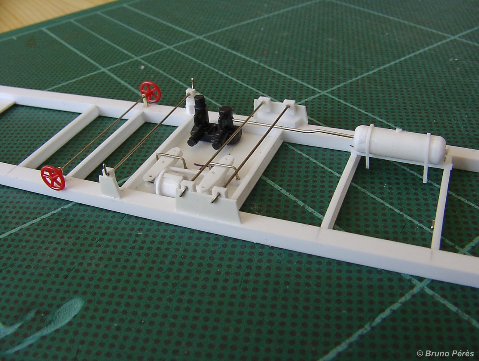

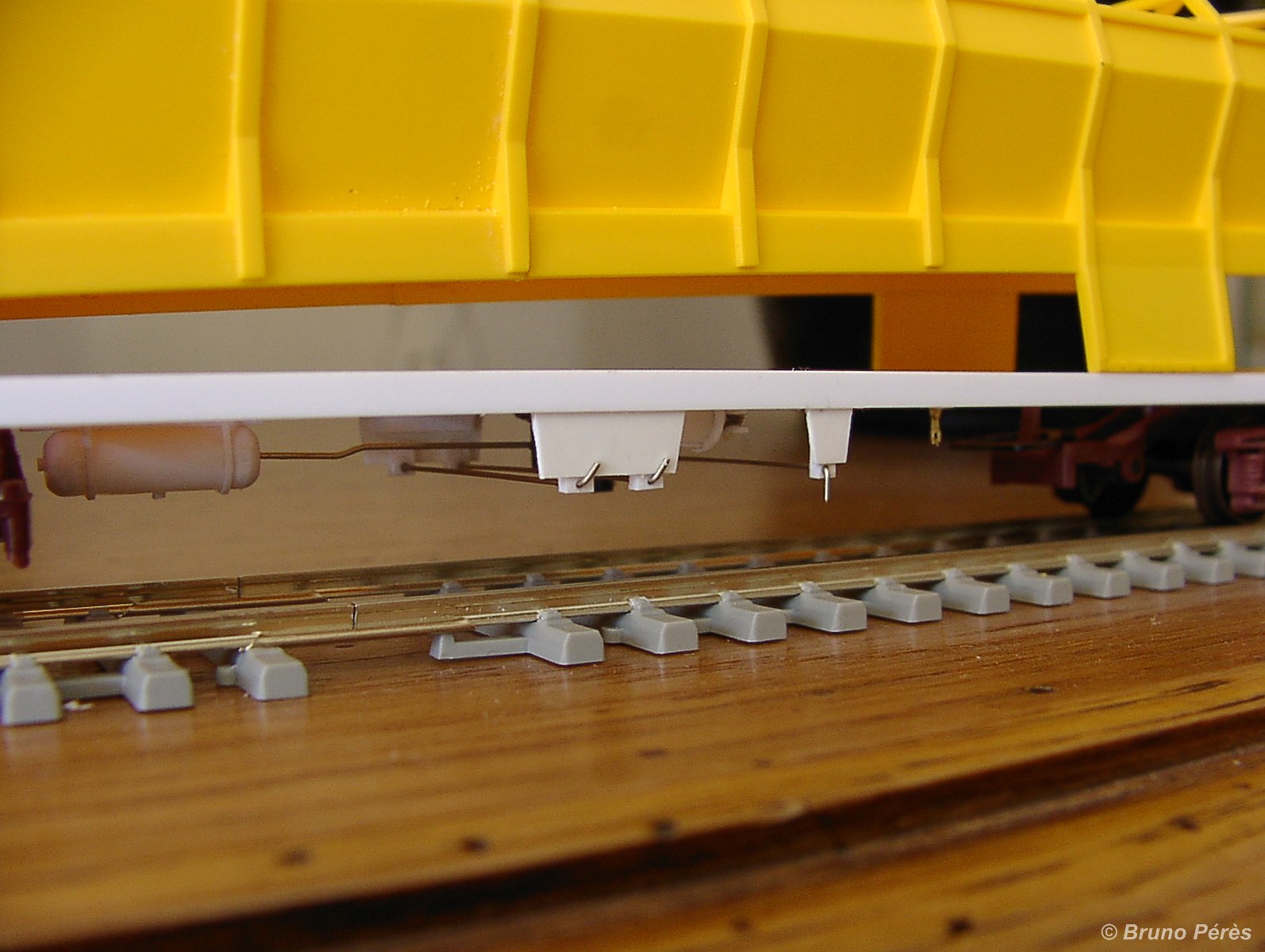

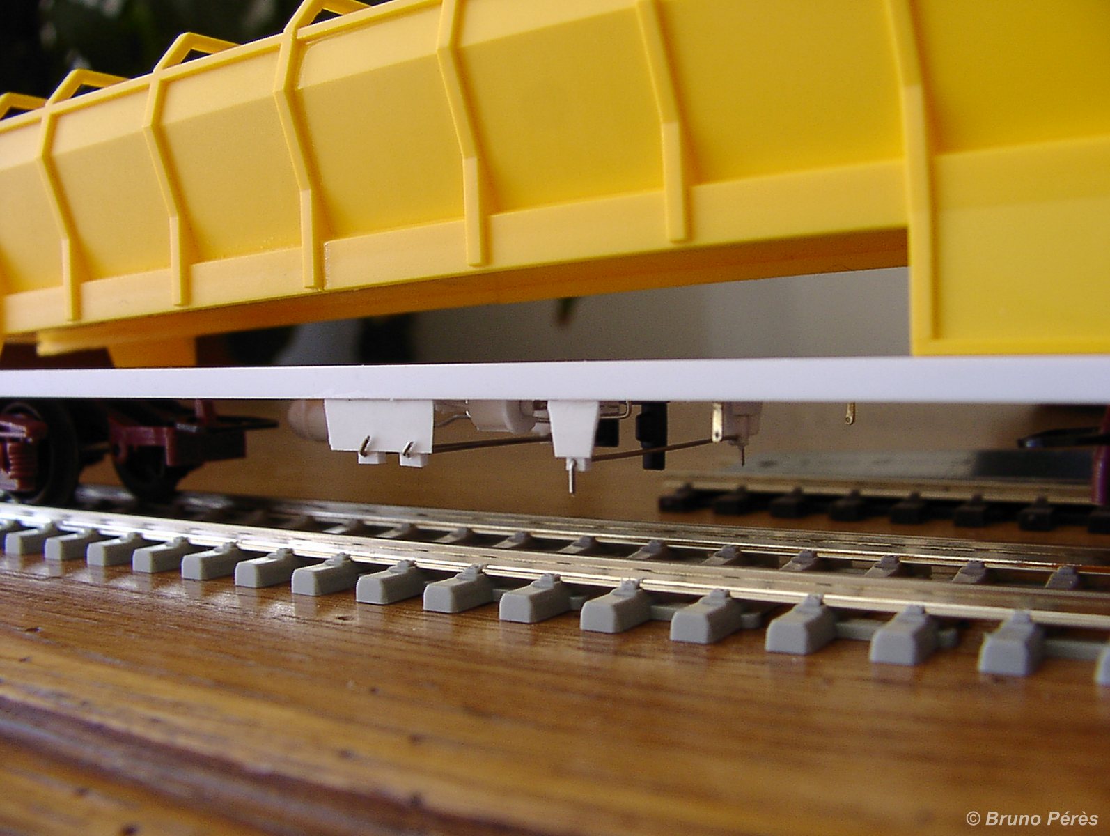

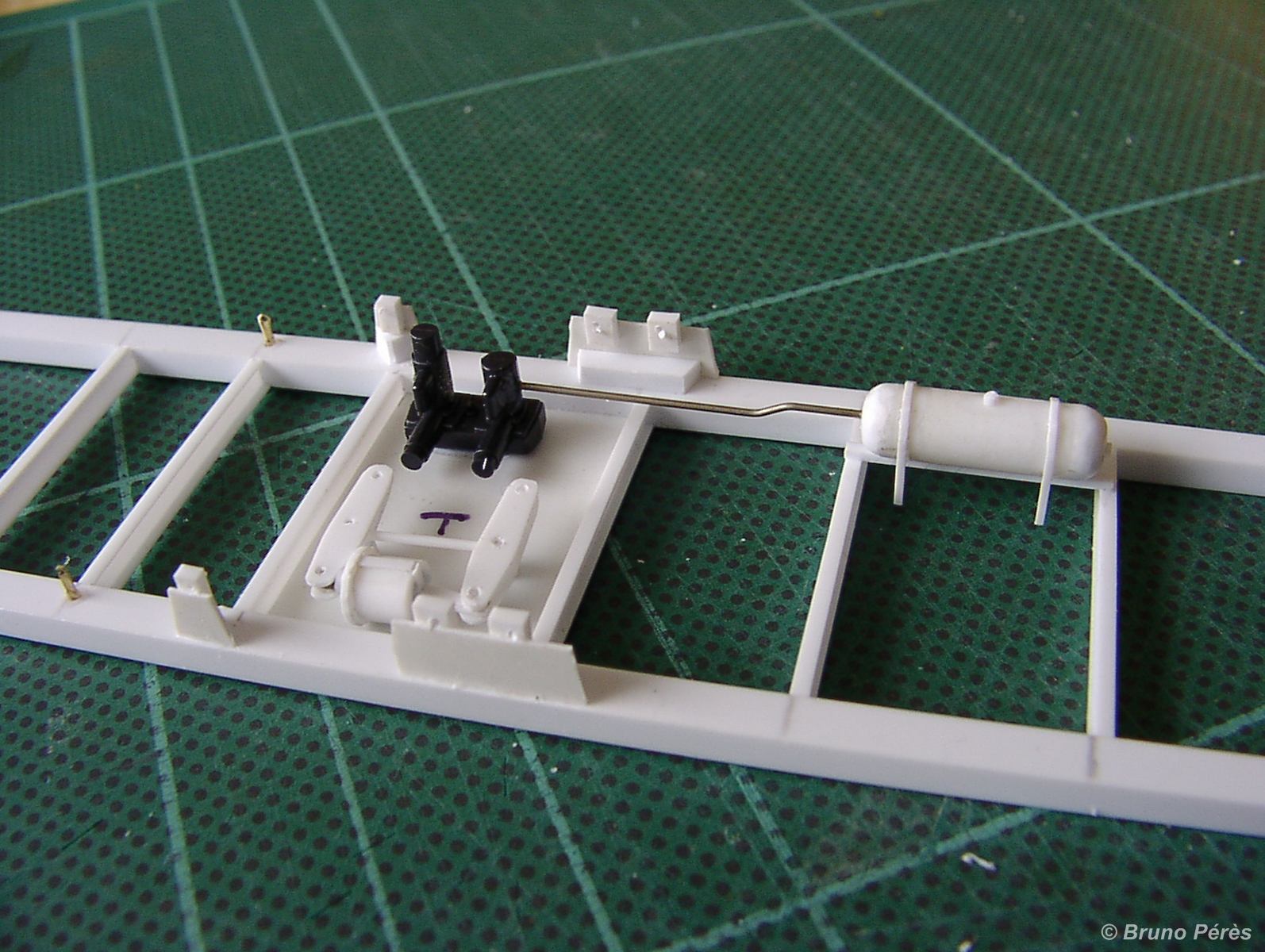

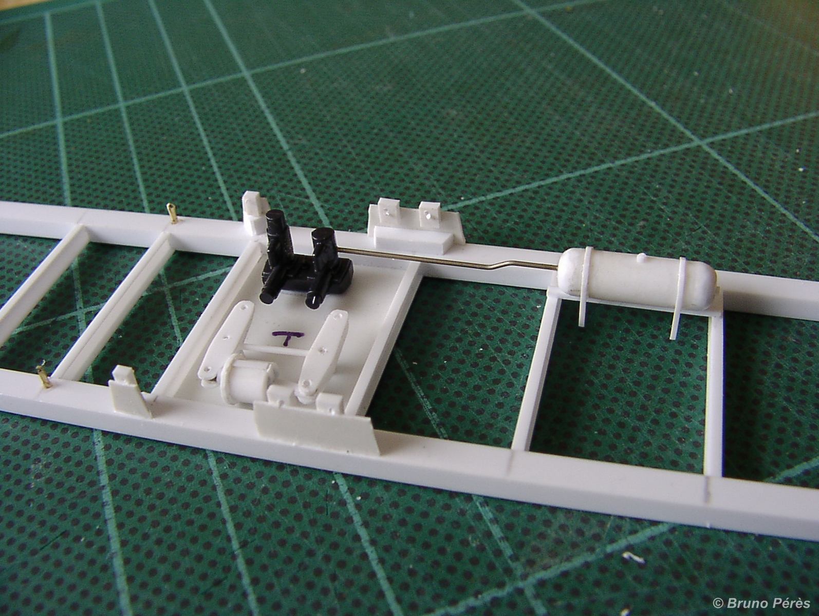

Et pour finir trois photos de l'avancée de travaux sur le châssis. Le cylindre de frein a trouvé sa place, et la tringlerie a été en partie réalisée. J'ai utilisé les volants de frein Kibri, volants dont l'axe a été percé à la main pour permettre à la tringle d'être insérée.
Bientôt, j'attaque le dessus du châssis, puis la trémie :D
