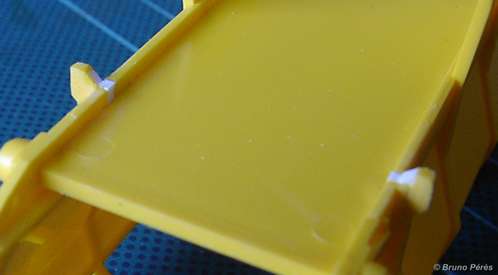

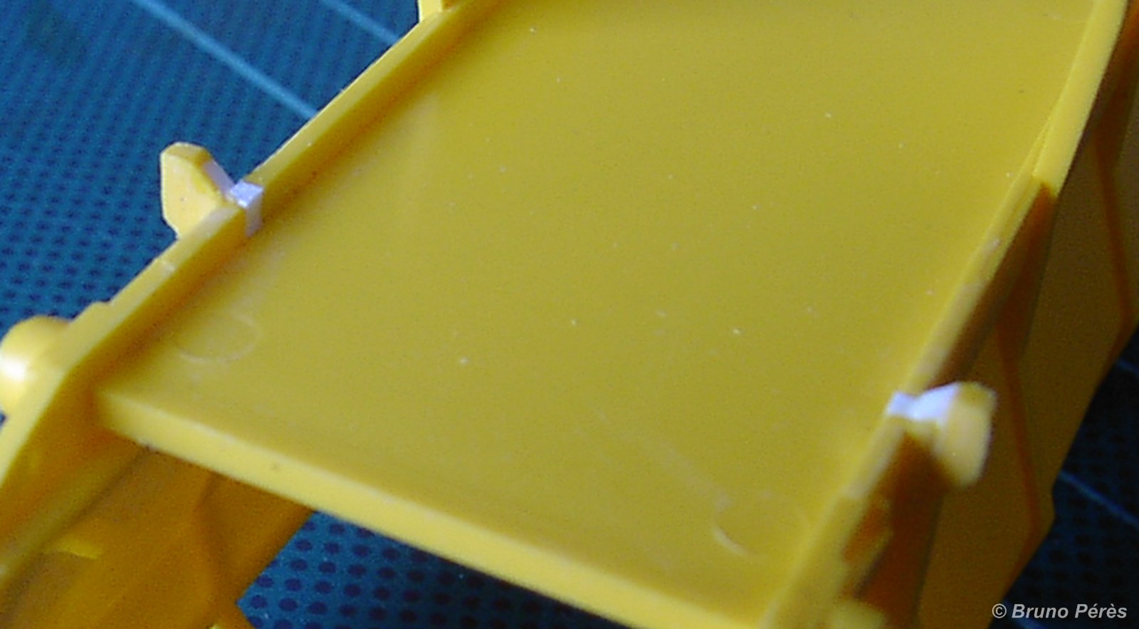

Après une petite semaine cool suite à l'expo de Montréjeau (voir quelques photos sur le forum Loco Revue), je prends le temps de continuer la description de la construction des VAD 40 Y ;)
Après le châssis, la trémie. A noter que faute de suffisamment de temps avant l'expo, j'ai préféré privilégier la construction du VAD de déchargement (VAD de tête avec tapis orientable latéralement) au détriment des deux VAD de transfert. Lorsque je les aurai tous achevé, vous constaterez qu'il y a quelques différences notables sur lesquelles nous reviendrons le moment venu.

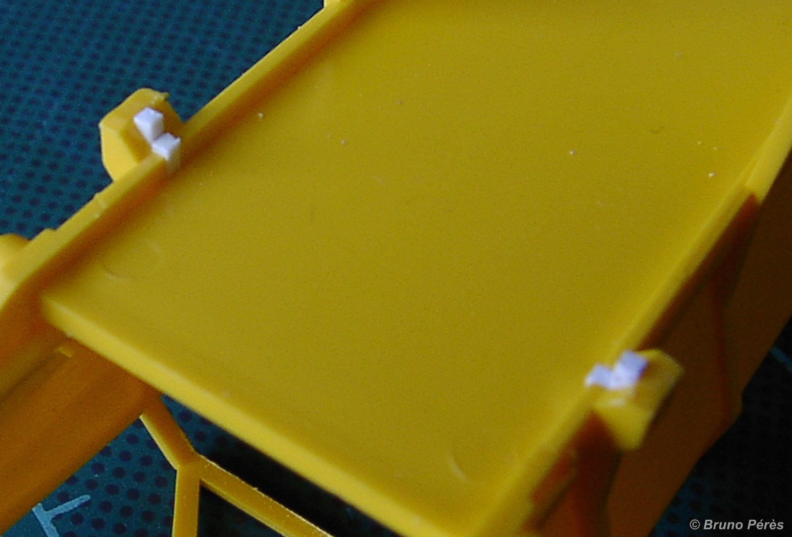

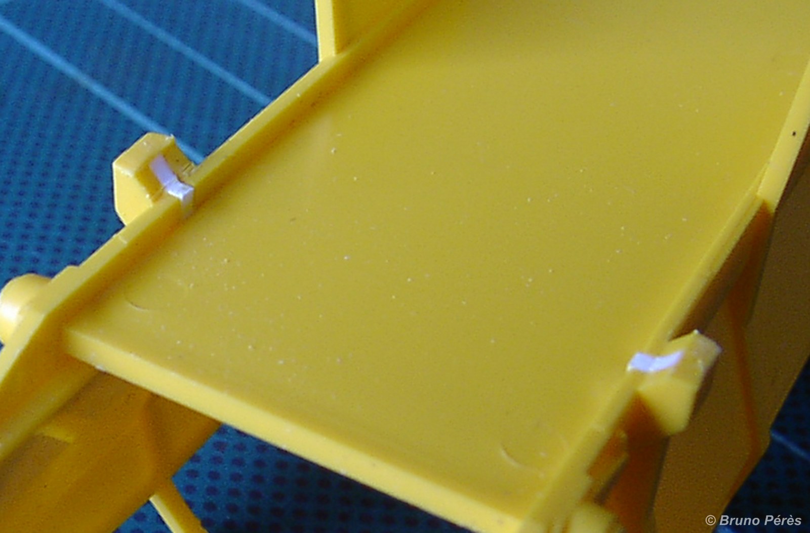

Donc, reprenons ! Il faut d'abord supprimer les pieds avant de la trémies. J'ai essayer de coller au plus près de la réalité en diminuant la largeur de la partie située juste sur le "plancher" de la trémie. Pour cela, j'ai découpé ces pieds juste au dessous de la partie biaisée. J'ai ensuite bouché les trous en collant un morceau de profilé Evergreen n° 144 (2 x 1) de 3,5 mm de long (sur les photos, il s'agit de deux morceaux de 1 x 1, ce qui revient au même !!!). Une fois le collage bien solide et sec, mettre le plastique à la forme du pied. L'ensemble ne doit plus mesurer que 1 mm de large (voir la 3ème photo).

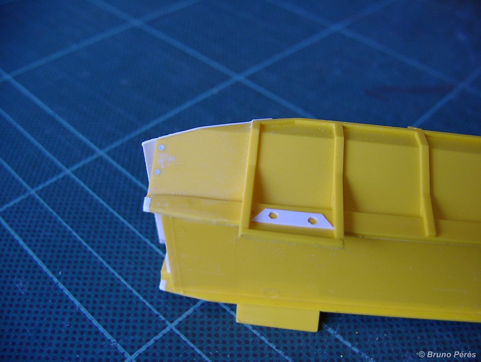

Messagepar Bruno PERES » 05 Juin 2009 23:32
Je rappelle que je ne vous informe ici que des quelques modifications et/ou compléments d'infos apportés au montage du kit décrit par Bernard Ciry dans RMF :!:
A l'extrémité de la partie basse de la trémie, arasez les reliefs dépassant du flanc de la trémie (deux rondelles + le support de gyrophare), puis bouchez les trous.

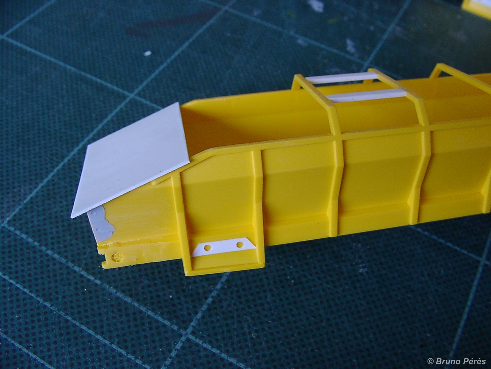

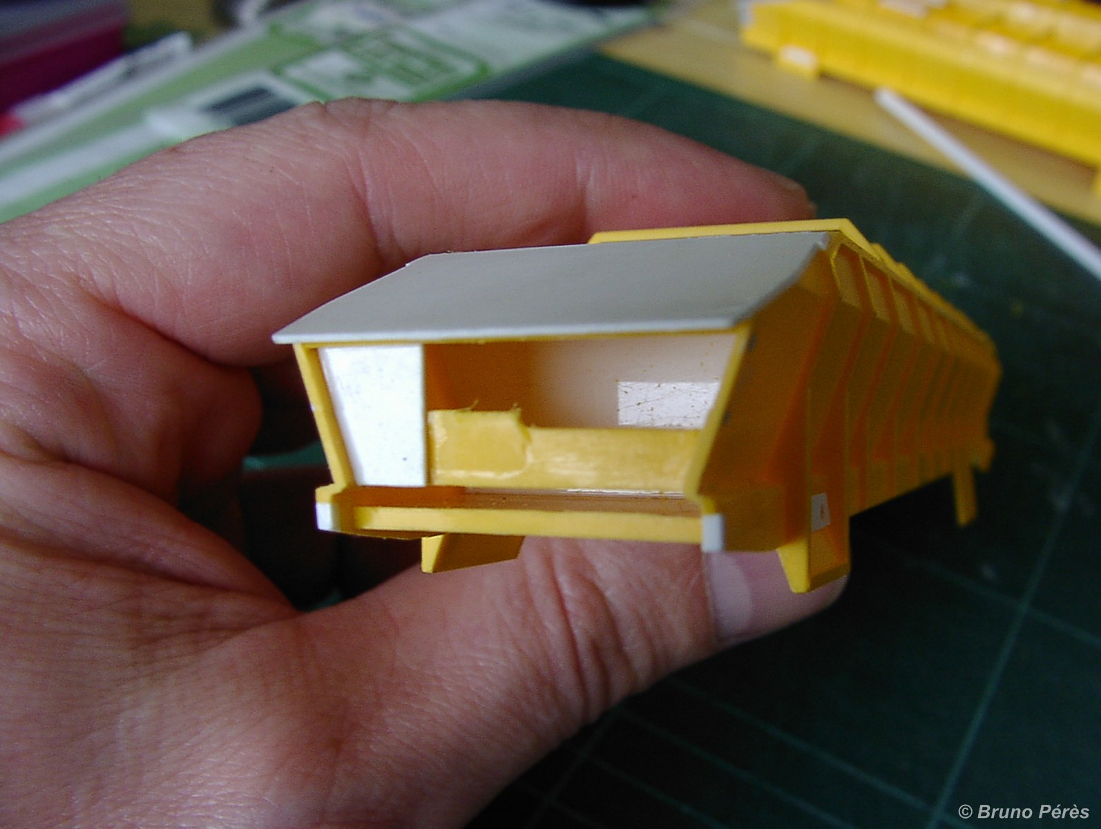

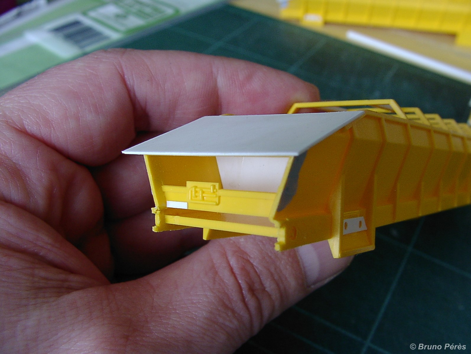

Messagepar Bruno PERES » 05 Juin 2009 23:48
Sur la pièce barrant horizontalement la trémie sur sa partie basse, arasez tous les reliefs à l'exception de la bande supérieure sur les 4,5 mm de gauche.
Collez un profilé Evergreen (0,25 x 1 x 4,5) sur la partie basse de la la pièce barrant horizontalement la trémie, en alignement du seul relief que vous aurez laissé.
Ne vous occupez pas de la pièce en plasticarte qui bouchent totalement ou partiellement la trémie, ni du capot du groupe énergie. Elles seront décrites plus tard car il est plus aisé d'effectuer certaines opérations avant la pose de ces pièces. Je l'ai appris à mes dépends :evil:
