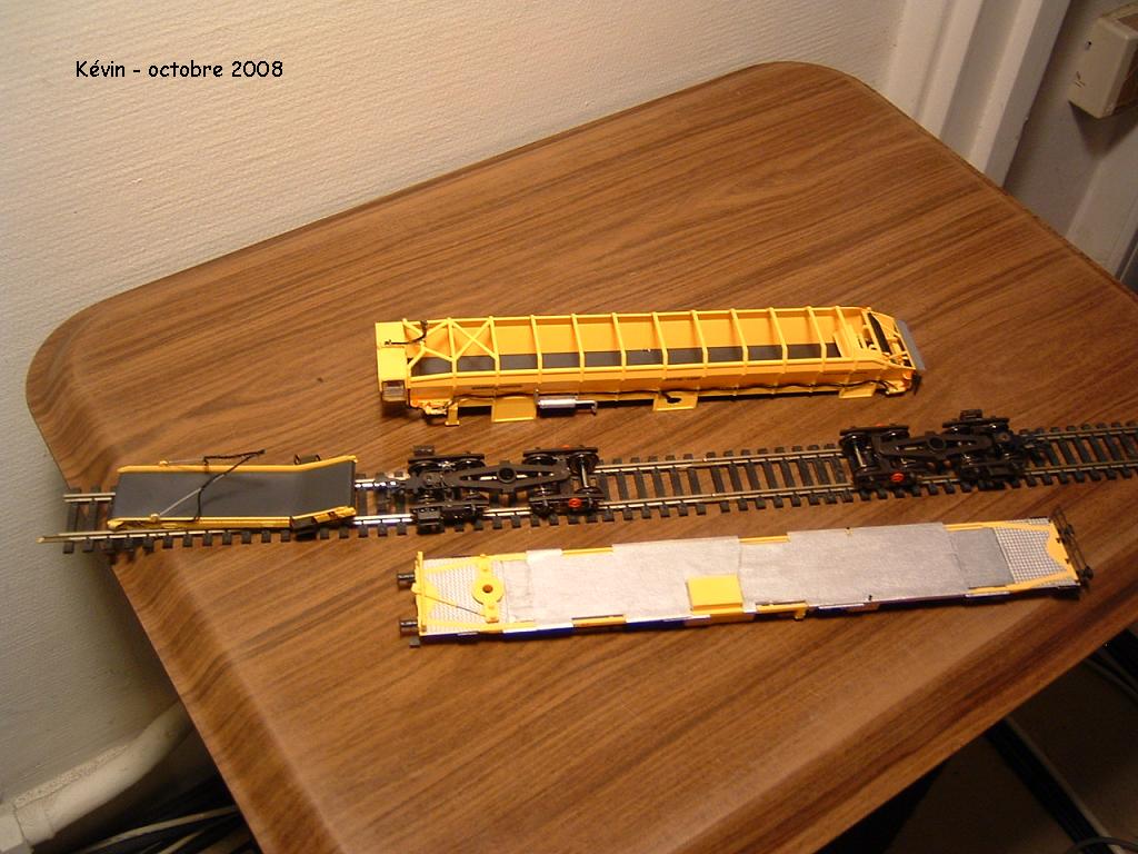

kevcost a écrit:Voici mes petites améliorations sur le VAD MFS100 en kit de Kibri:
http://img375.imageshack.us/img375/2750/dscf0408ei6.jpg
Première amélioration: changer l'axe de rotation du vérin tenant le tapis de sortie (ça tourne au niveau de la flèche bleu maintenant :wink: )

Messagepar kevcost » 20 Mar 2013 22:17
Bruno PERES a écrit:Salut Kévin,
kevcost a écrit:
Le tout reste démontable :wink:
Je profite du up dont vient de bénéficier ce sujet pour te poser une question qui ne m'était pas venue à l'esprit à l'époque :roll:
Le démontage possible dont tu parles est-il permanent, et si oui, comment fais-tu pour que l'ensemble ne se démonte pas en roulant ?
La caisse s'emboite comme prévu initialement sur la plateforme; les rambardes arrières sont collées seulement à la caisse.
Le tapis pivotant est juste "clipsé" sur le support de rotation toujours comme prévu; le câble de soutient a été remplacé par un fil rigide, métallique et fin sur lequel j'ai fixé les câbles hydrauliques: le fil à un crochet qui se met dans le trou du vérin en haut.
Enfin, les bogies sont "naturels"; mais pour des raisons pratique de manipulation, depuis, j'y ai fixé sans coller la rondelle d'origine.
Si t’arrive à comprendre :ange:
