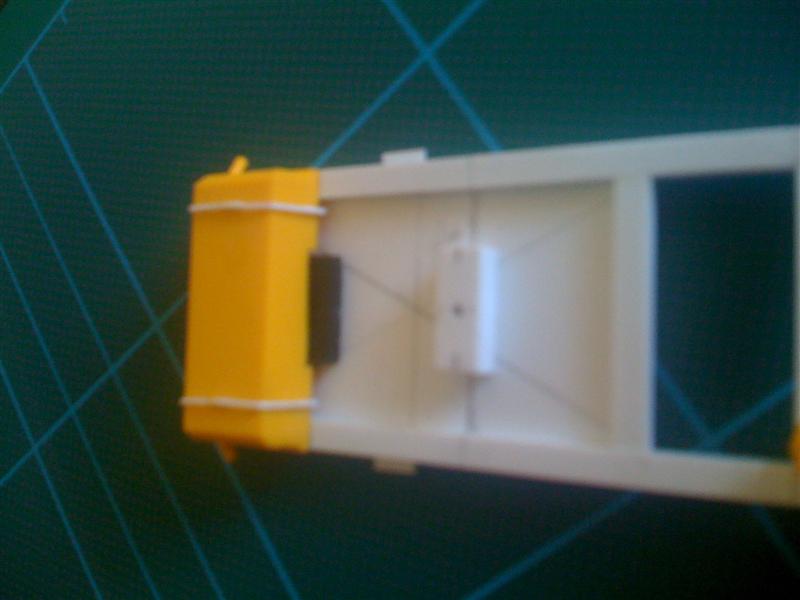

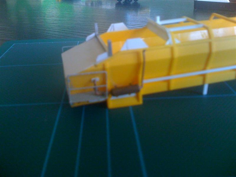

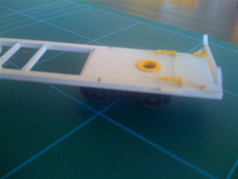

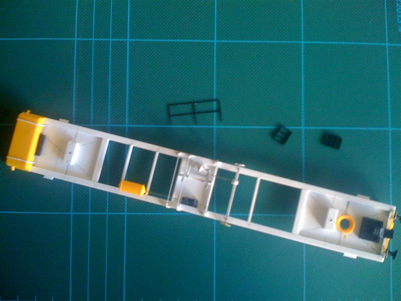

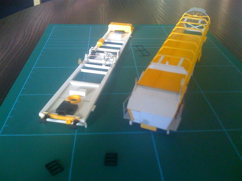

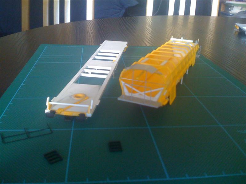

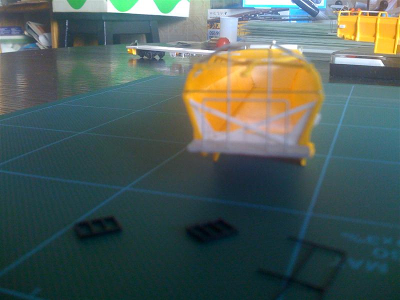

Messagepar Readii94 » 28 Juil 2009 10:33
Salut,
Voici des clichés -plus ou moins visibles (portable de mon fils)- des deux VAD.
Détails sur les encoches de réservoirs (M. Ciry a vu trop grand), des vérins de convoyeur et des anneaux (l'Obsidienne), des deux types de passerelles, des dessous de châssis...bref, rien ne vaut un appareil photo.
Désolé pour ceux qui attendaient mieux!
Ciao. Philippe

Messagepar kevcost » 28 Juil 2009 17:49
Ah ben c'est mieux que rien, merci Philippe, j'y vois un peu plus clair perso :)

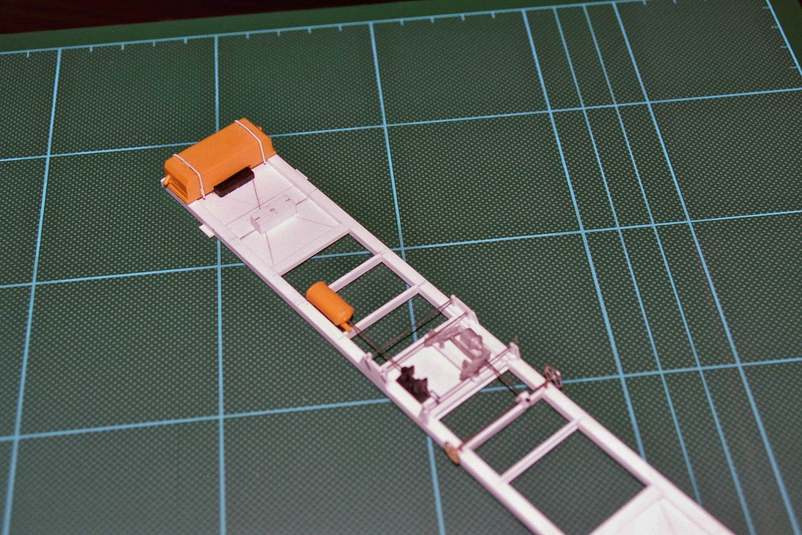

Messagepar Readii94 » 07 Aoû 2009 15:16
Ca avance un peu: passage d'une couche de primaire gris en bombe sur les chassis (Tamiya pour plastique et métaux: très fin et l'avantage de pouvoir s'appliquer sur PVC, laiton, maillechort, métal blanc).Ce primaire a l'inconvénient de foncer les teintes Tamiya TS qui ont une certaine transparence.

Messagepar Readii94 » 17 Aoû 2009 18:25
Bien, il y aura des clichés plus visibles faits avec un "argentique" (si Bruno veut les installer, aucun problème).
Donc, peinture faite (préférer un apprêt blanc), les bandes intérieures anti-usure noires sont collées ( :x :x galère...), les tapis, les lests sous trémie..Pour les photos concernant ces travaux, attendre la fin de la pellicule :(

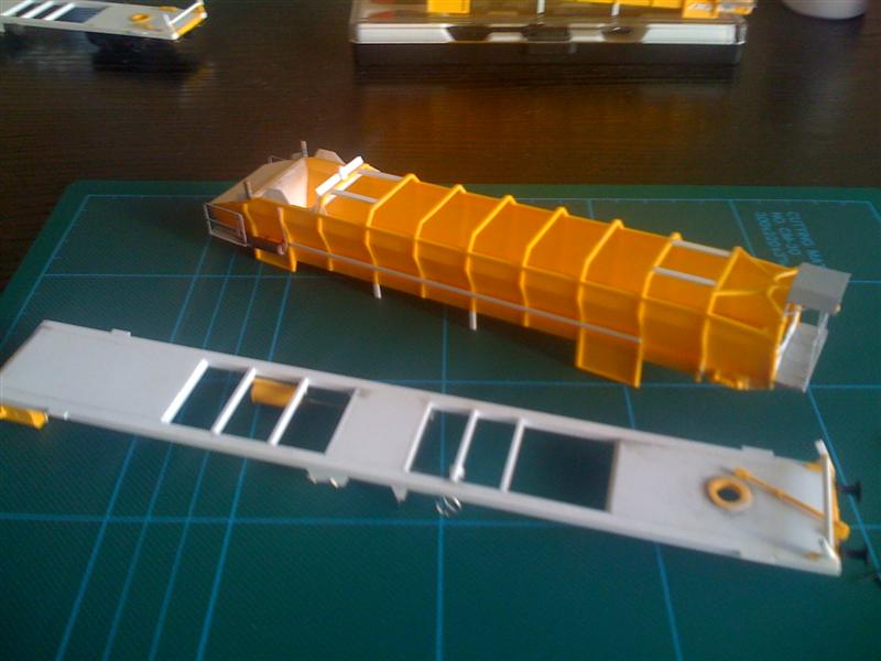

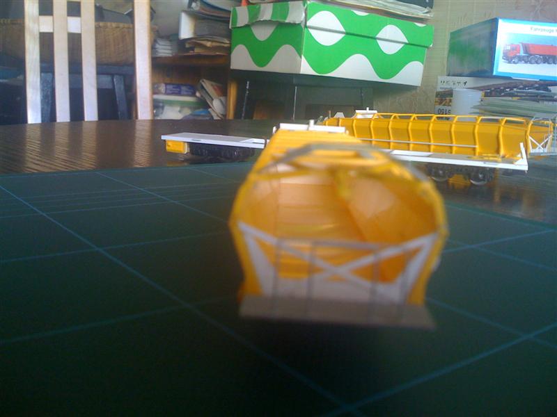

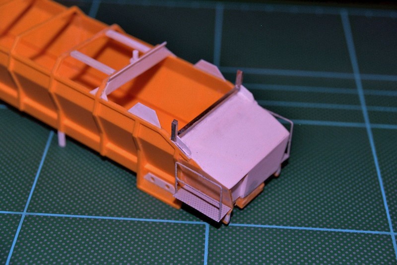

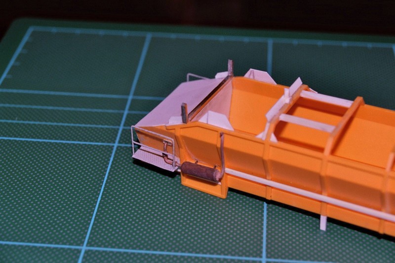

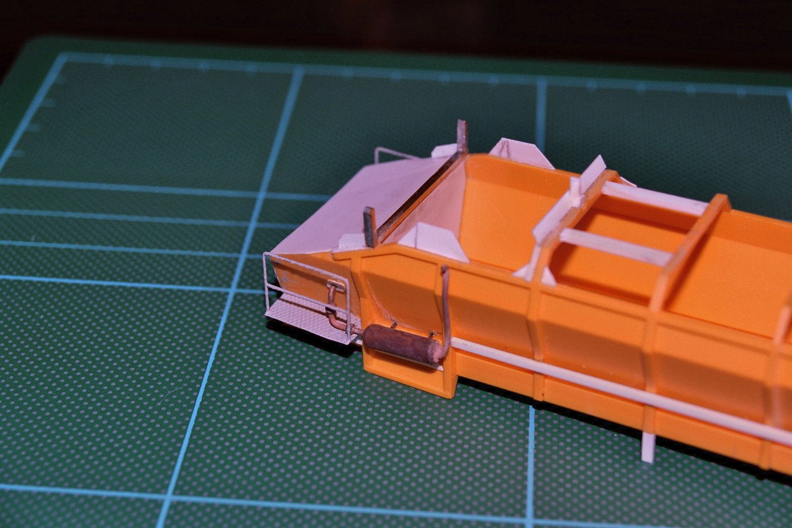

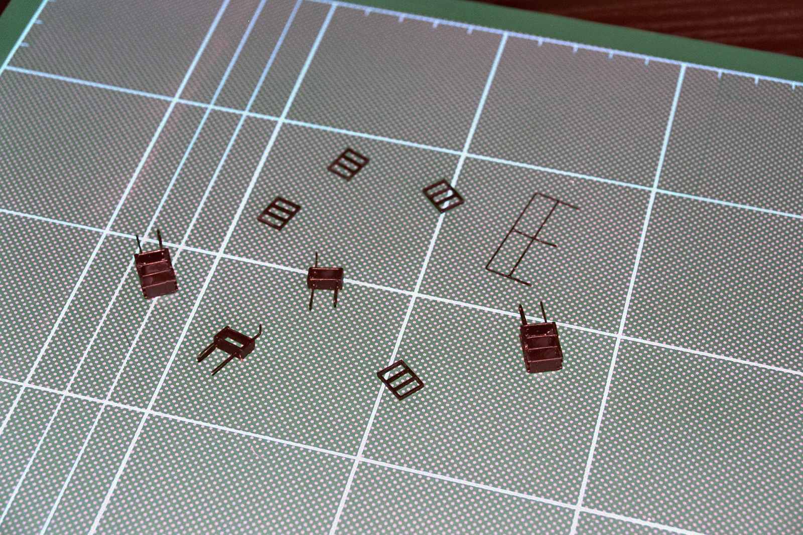

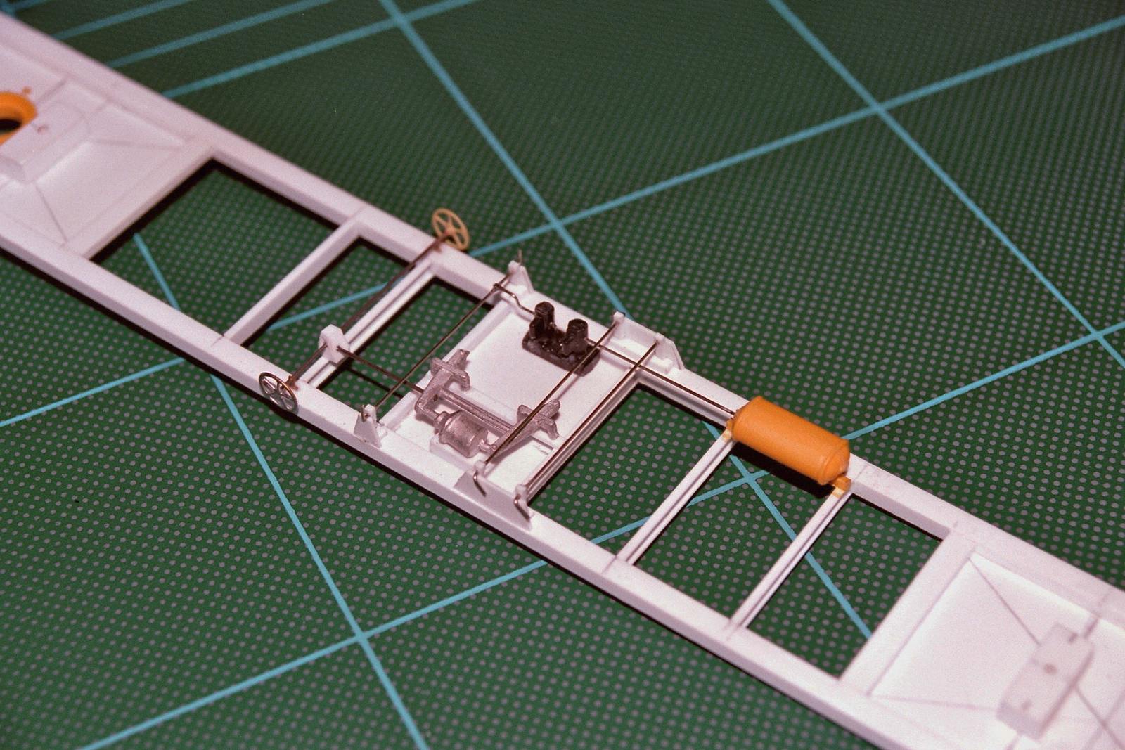

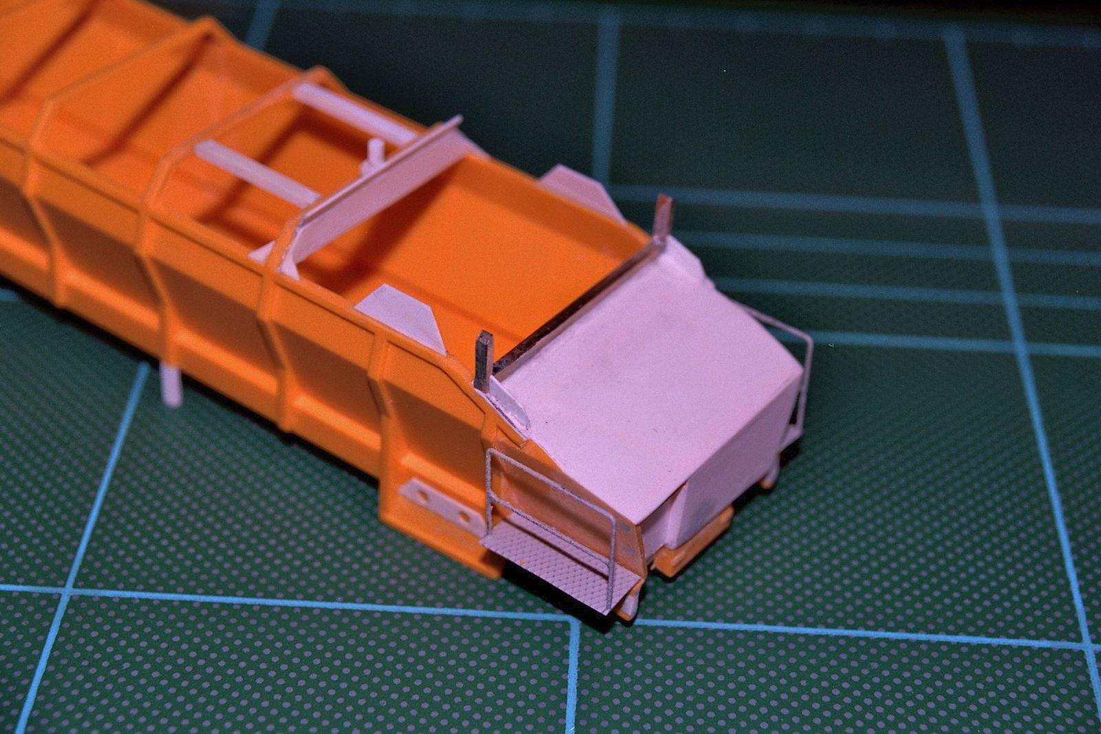

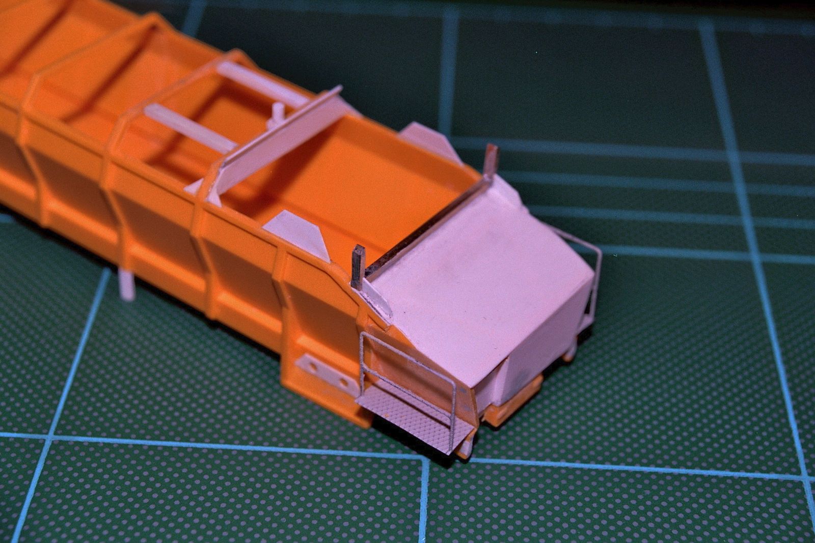

Messagepar Bruno PERES » 18 Aoû 2009 17:06
Bonjour à tous,
Voici les photos de Philippe. Je le laisse commenter si besoin.

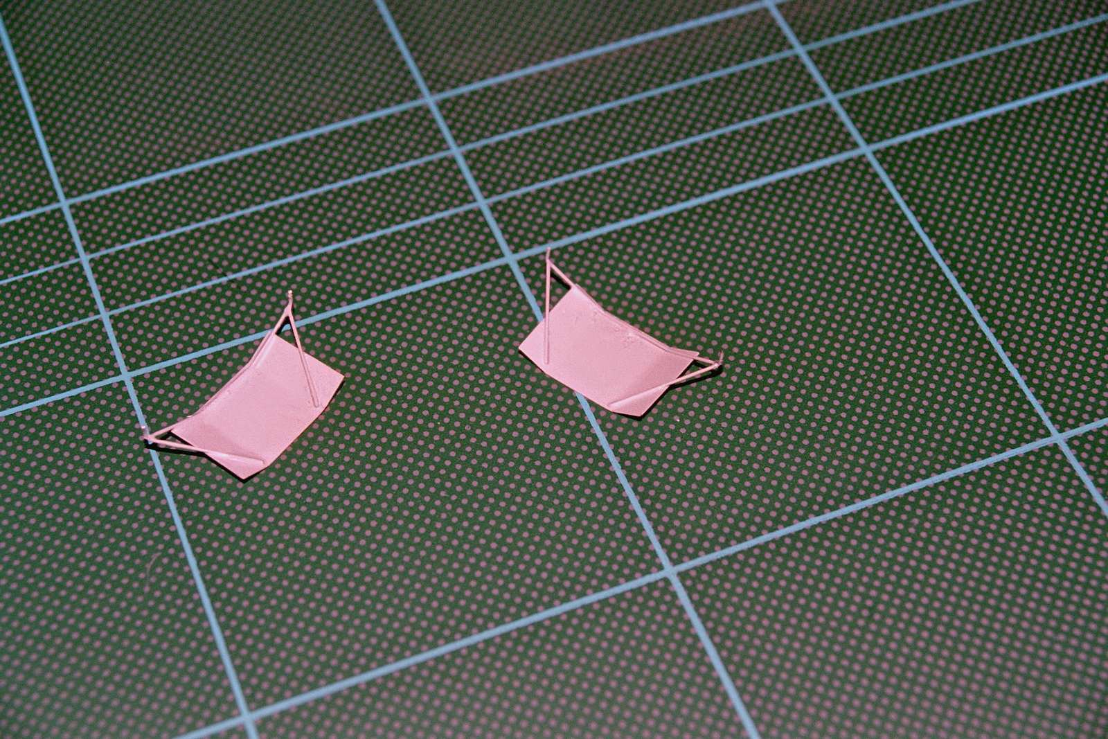

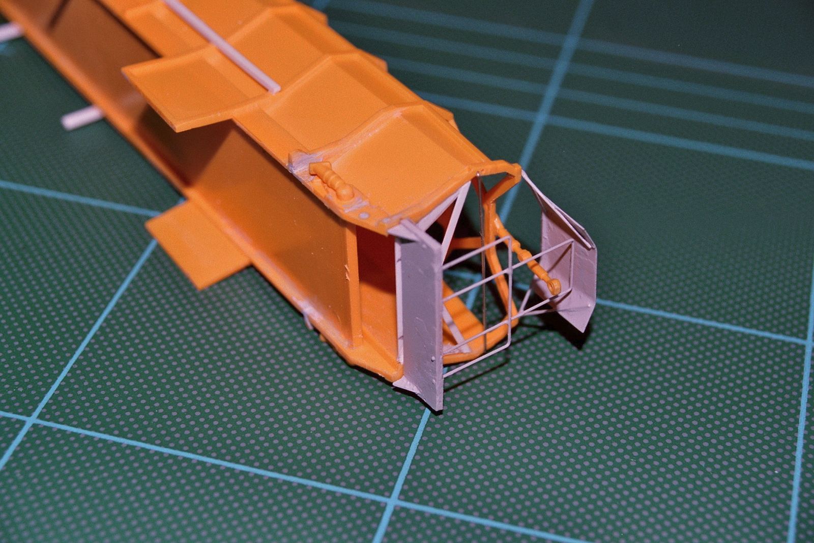

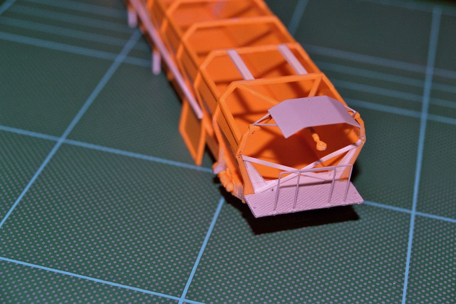

Messagepar Bruno PERES » 18 Aoû 2009 17:10
Messagepar Readii94 » 18 Aoû 2009 18:23
Je te remercie Bruno :D
Pour les tôles larmées, utiliser de préférence de l'Haxo réf. 00173 plus en rapport avec le HO que la LSL (en photo) hors proportion.Les gravures de la LSL sont plus visibles, certes, mais si on veut respecter au plus près cette échelle, seul Haxo (il me semble) propose de telles plaques en arcap.
Ciao. Philippe
