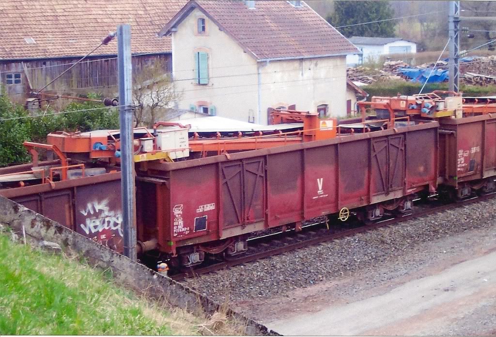

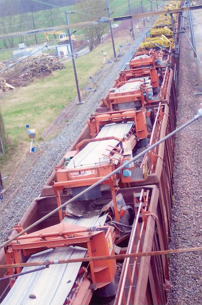

Messagepar ttxdudu90 » 09 Jan 2010 11:39
je met 2 photos d'un tapis secorail dont un que peu voir l'intérieur

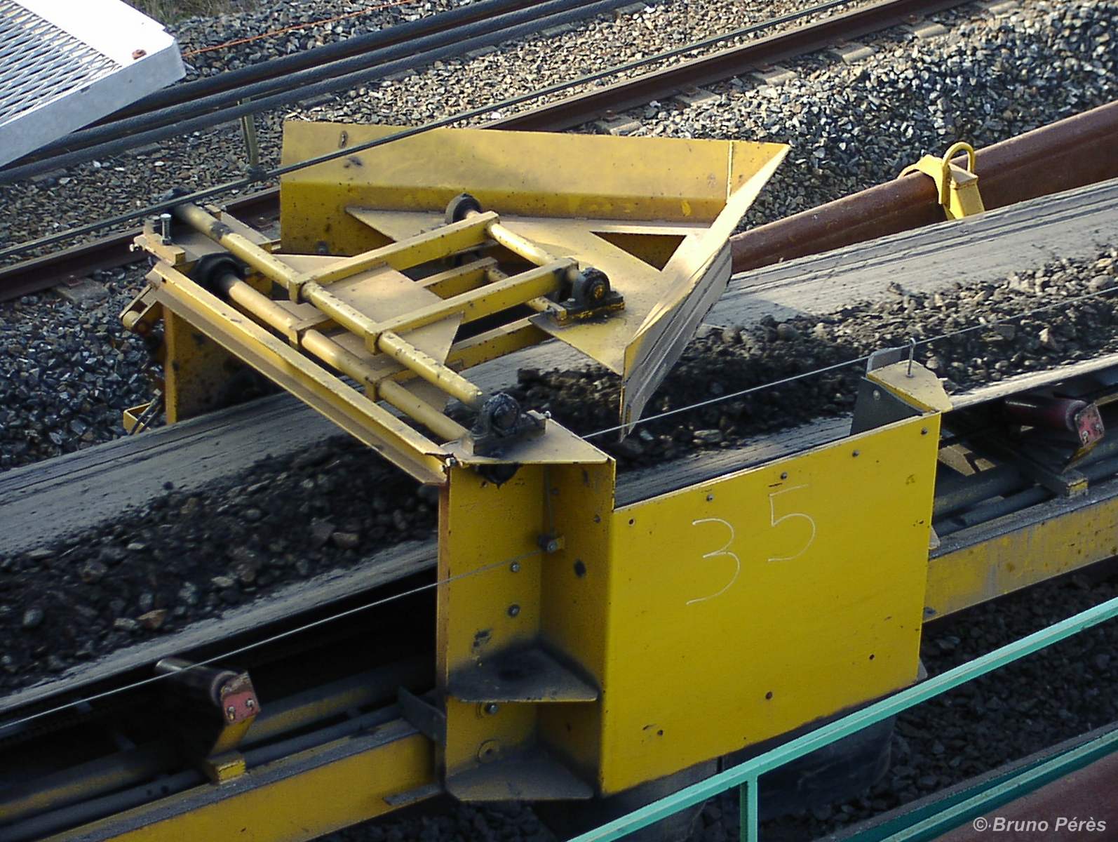

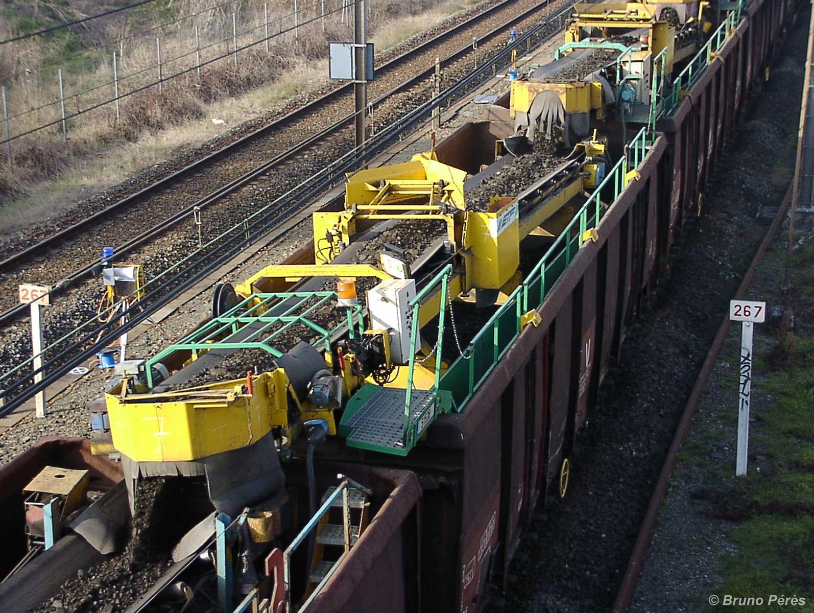

Messagepar ttxdudu90 » 09 Jan 2010 11:50
Bruno PERES a écrit:Bonsoir,
Vue d'ensemble
Sur cette photo, on voit bien le tapis incliné sur la gauche
en faisant des recherches j'ai remarqué qui avait une protection sur la passerelle intérieur contre la projection de gravat sur les jambes des ouvriers (elle n'était pas sur les plans)
mais j'ai remarqué du côté du girofare qui n'avait pas toujours de grille (verte), elle est remplacé par une simple barrière
les extrémité des goulottes sont différente
