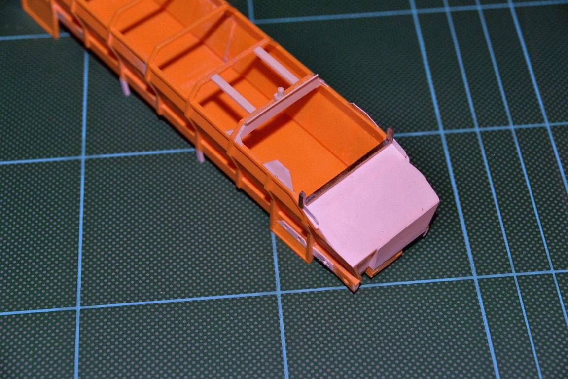

Les grilles "Bréda" SMD ont nécessité un trou de dia. 5,5mm mais, surprise,
elles rentrent dans le coffre.Donc, j'ai dû coller un tronçon d'EVG 227 de L: 3mm sur lequel les grilles d'aération viennent prendre appui (j'ai appliqué sur les grilles un lavis rouille HB 113 + HB 33).Il y aura des photos quand j'aurai terminé la pellicule (wagon ventilateur et support de VAD en plus).
Ciao. Philippe

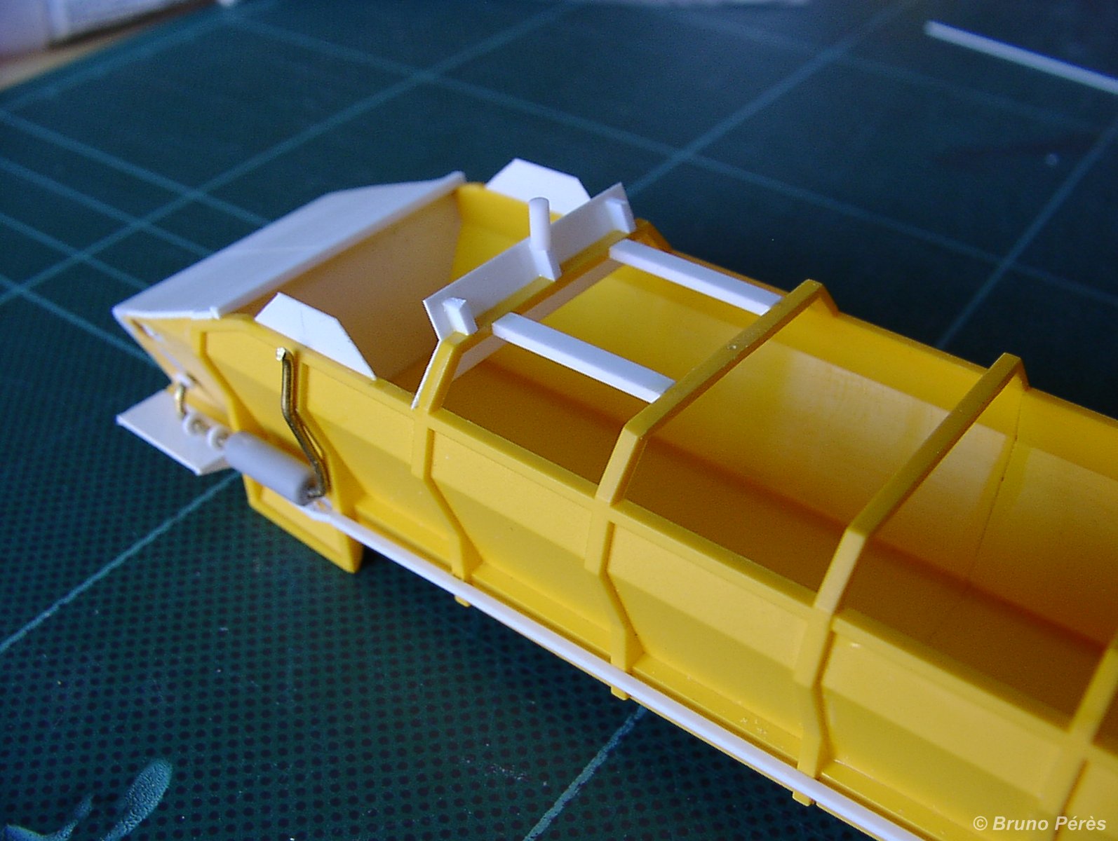

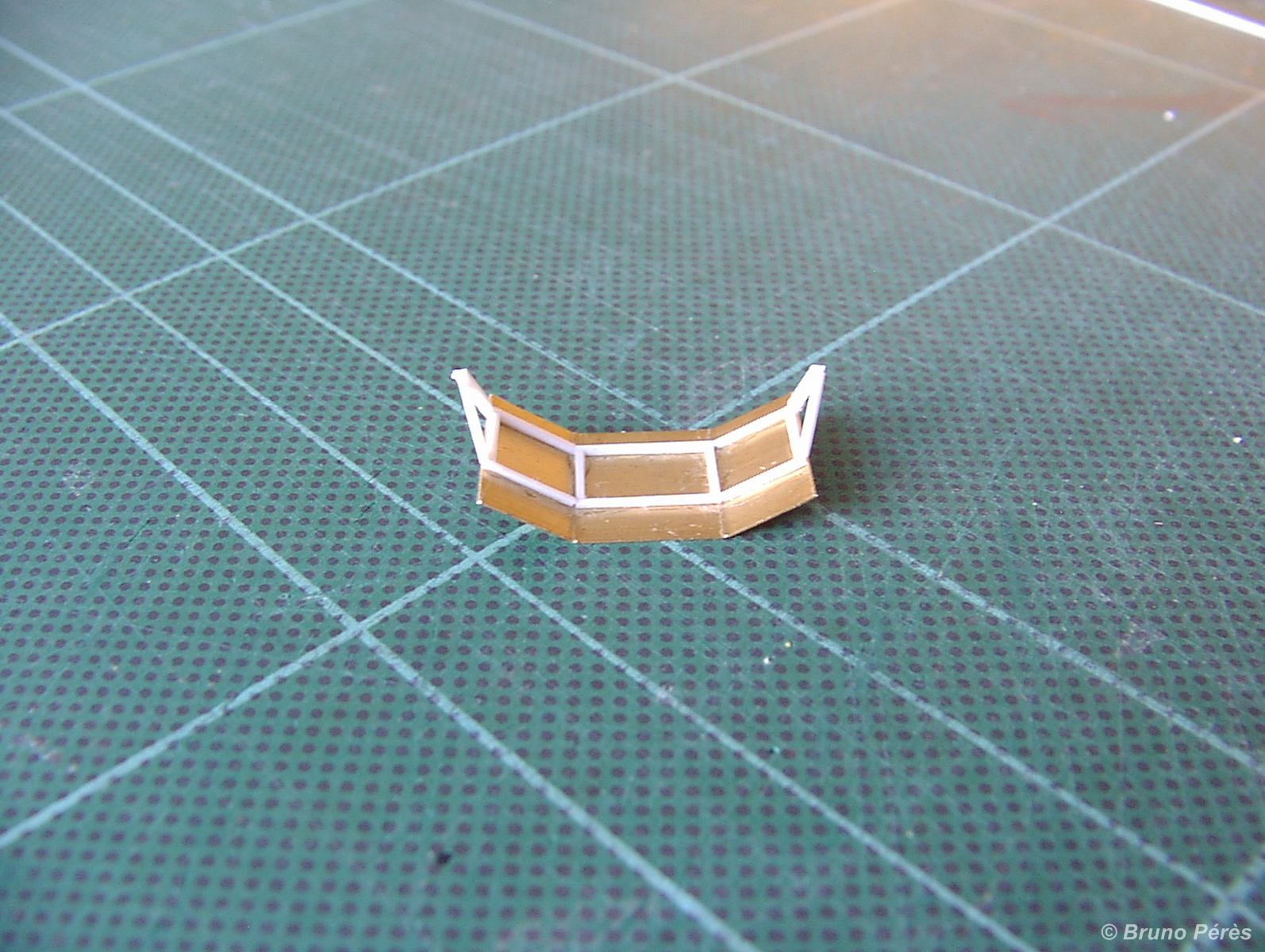

Messagepar Bruno PERES » 25 Jan 2010 18:27

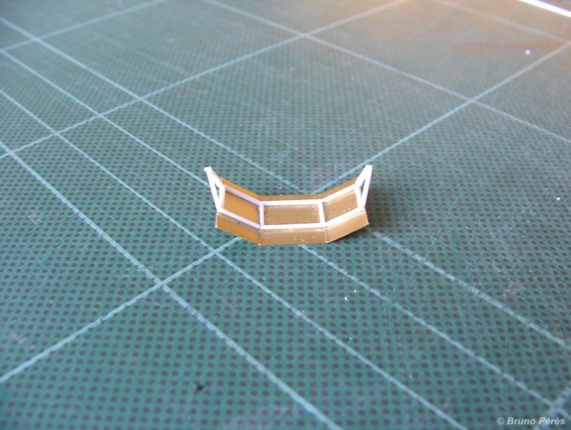

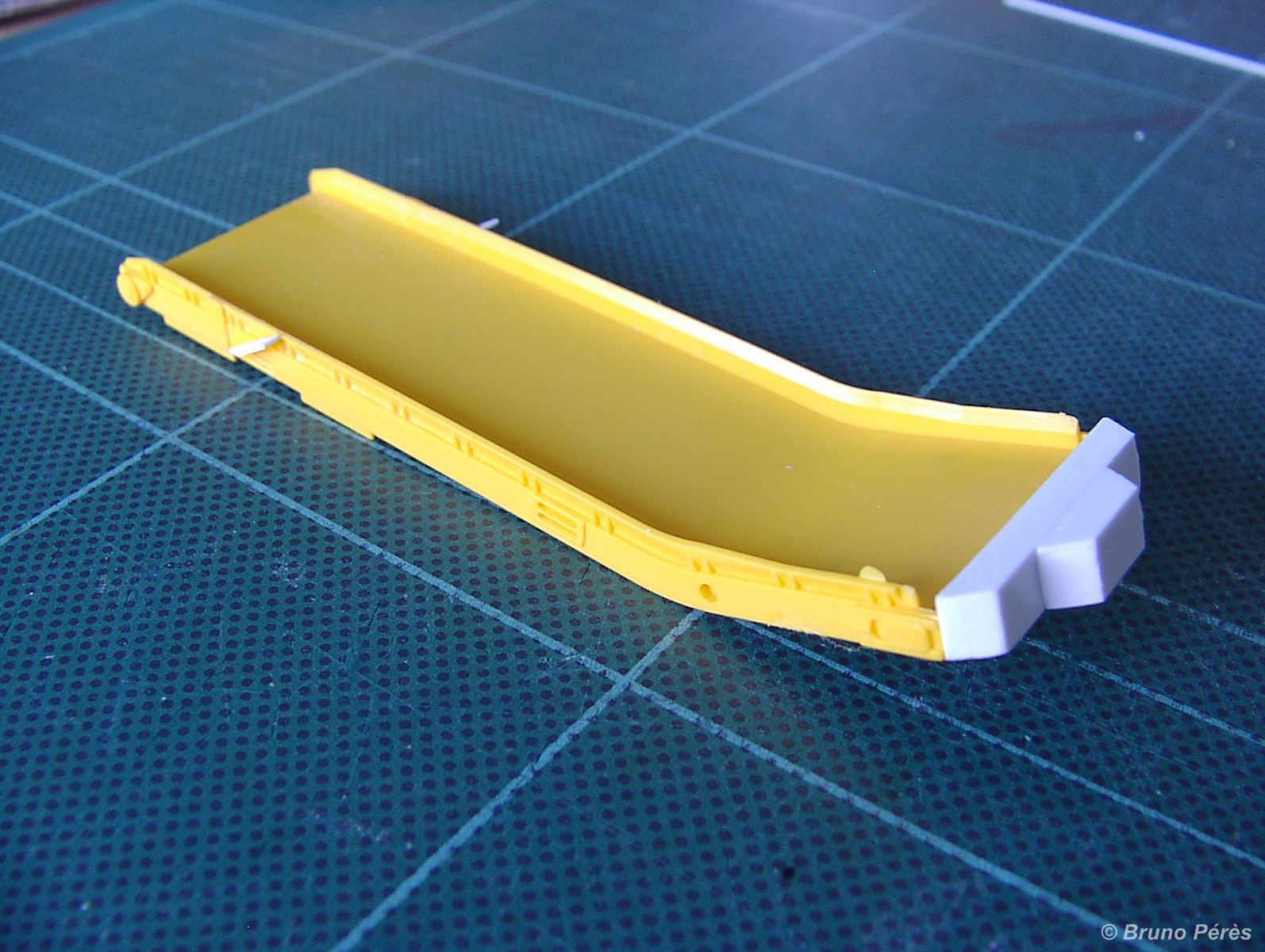

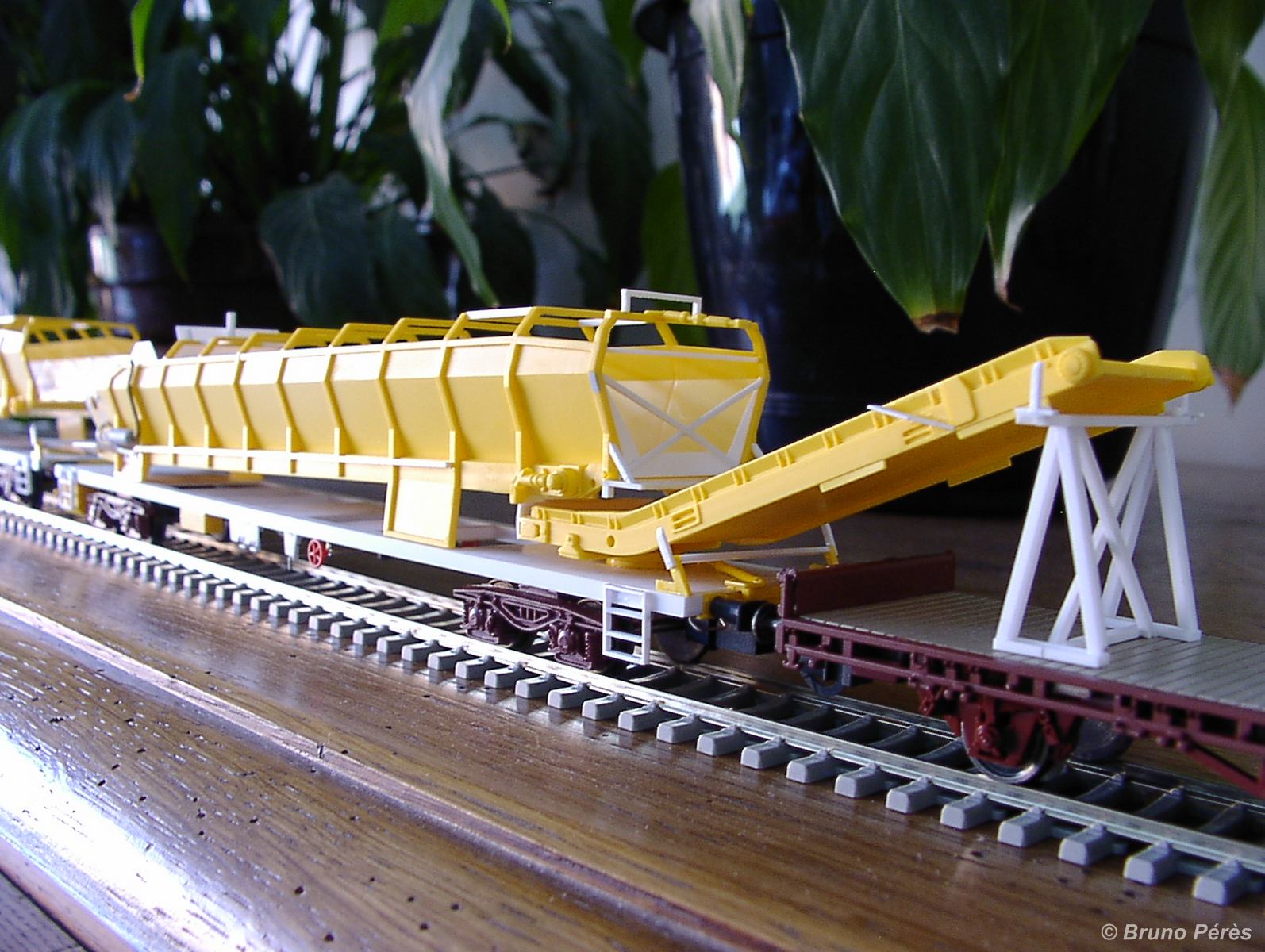

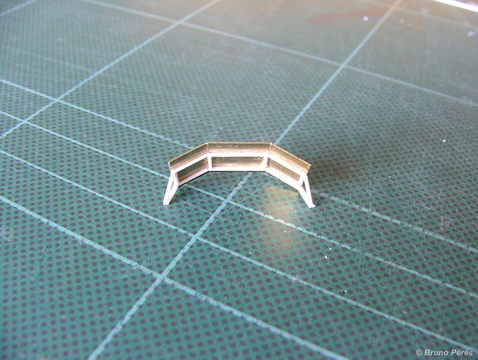

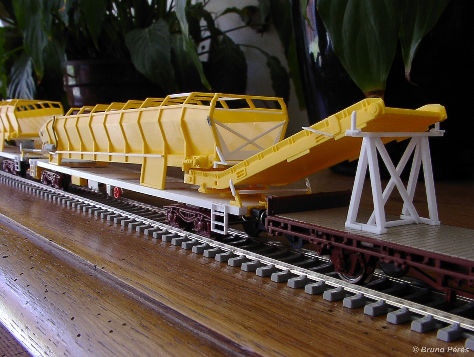

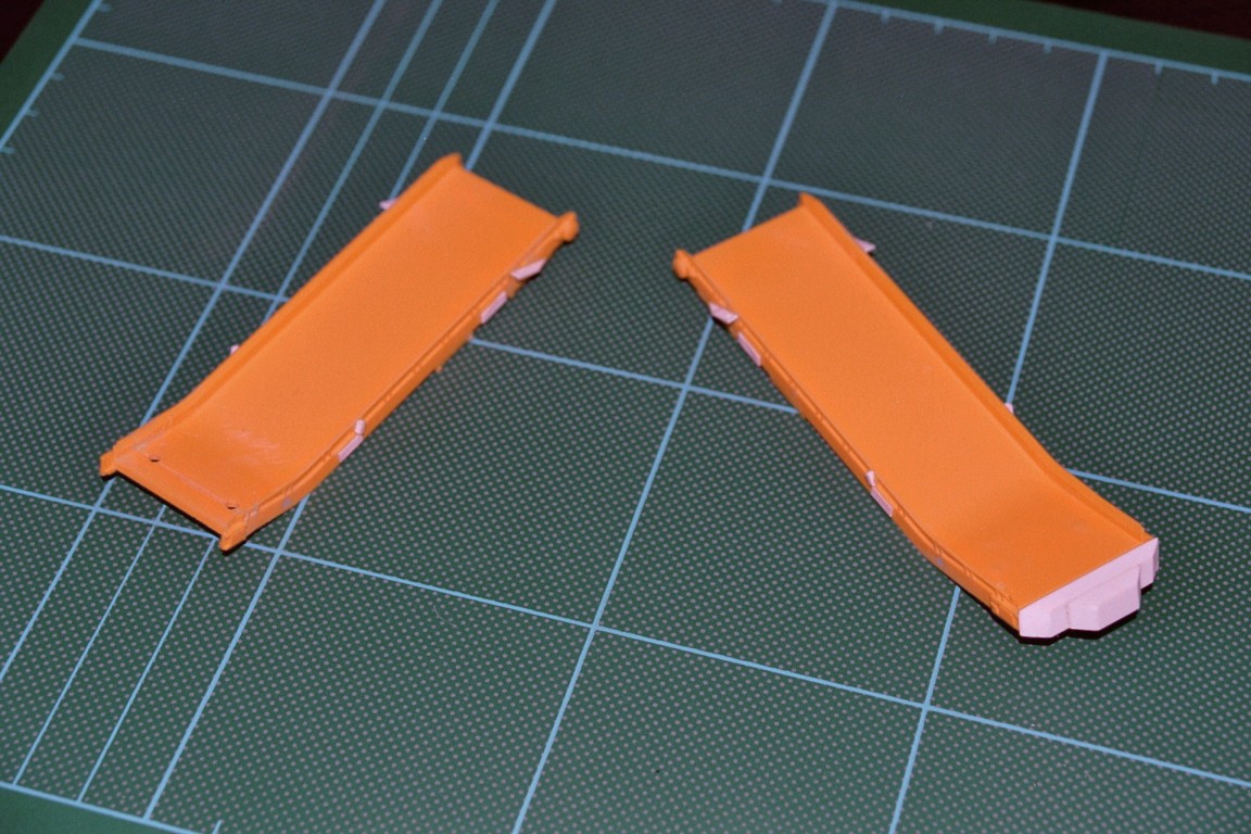

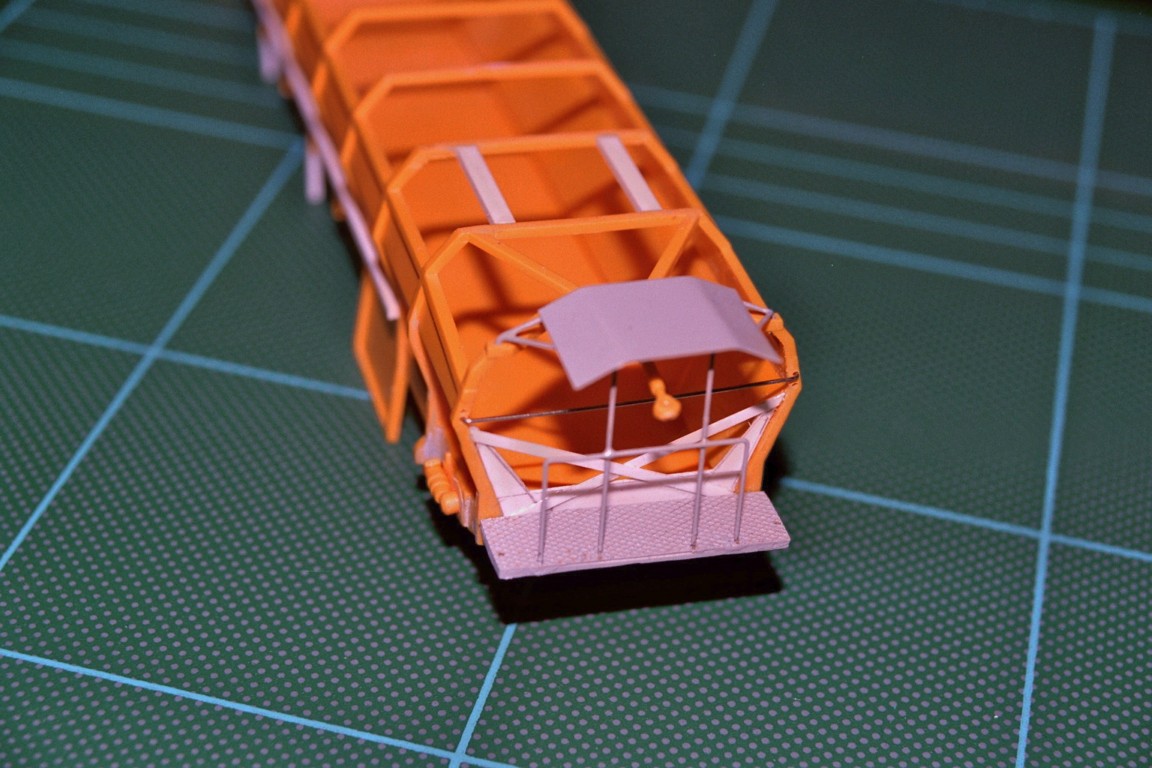

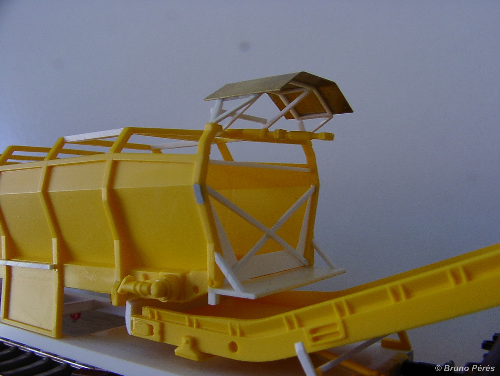

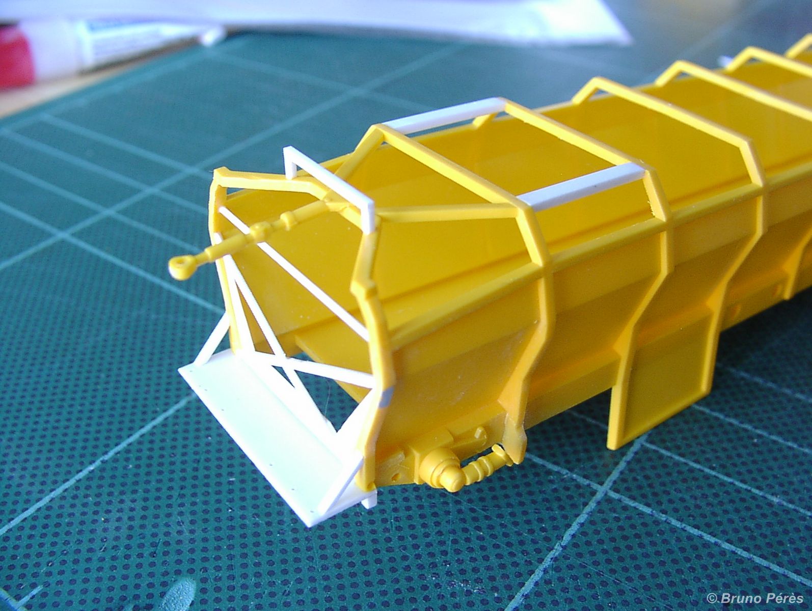

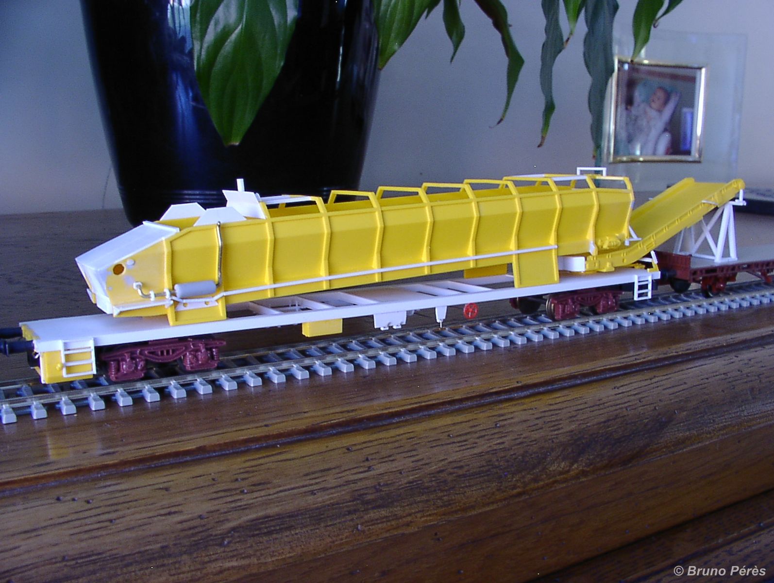

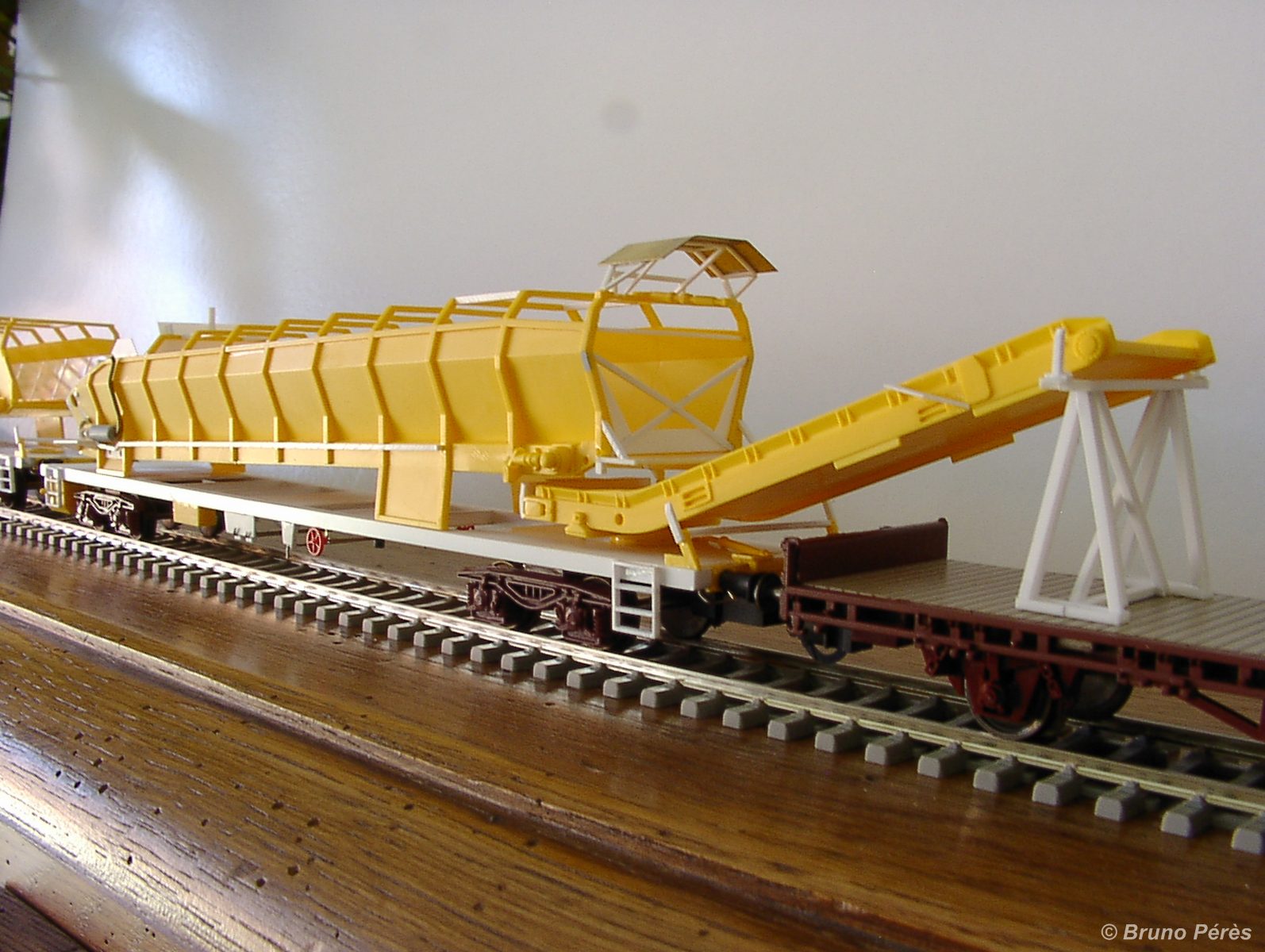

Quelques photos des derniers travaux effectués sur les VAD ... en attendant de les avancer davantage, et de pouvoir les photographier car mon APN est tombé définitivement en rade, et mon budget ne m'a pas autorisé à le remplacer :evil: J'aurai peut-être un remplaçant sous peu ... avec beaucoup de chance et quelques dizaines d'euros car on m'a donné un Nikon D100 en panne. J'attends avec anxiété le retour du devis, et je croise les doigts ...

Proposition sympathique, merci, mais pour l'instant, je vais essayer une autre solution car comme on peut le voir sur mes photos, j'ai fait une erreur en collant les capots des groupes énergie :cry: Il faut donc que je trouve un système (que j'ai d'ailleurs a priori trouvé !) pour faire entrer des grilles par les trous réalisés, donc sans décoller les capots. Les grilles SMD, si belles soient-elles, ne vont pas me convenir. Je vais découper des rectangles dans des plaques photogravées que je possède. Leur largeur devra être égale au diamètre des trous, et leur longueur supérieure. Deux points de colle bien placés à l'intérieur des groupes, je plaque la grille sur cette colle, et le tour est joué :D

J'ai eu un peu le même problème: j'ai dû coller un tronçon de tube EVG qui sert d'appui à la grille SMD.C'est invisible.

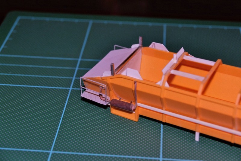

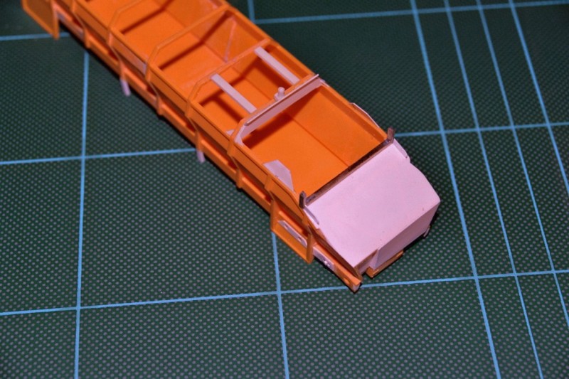

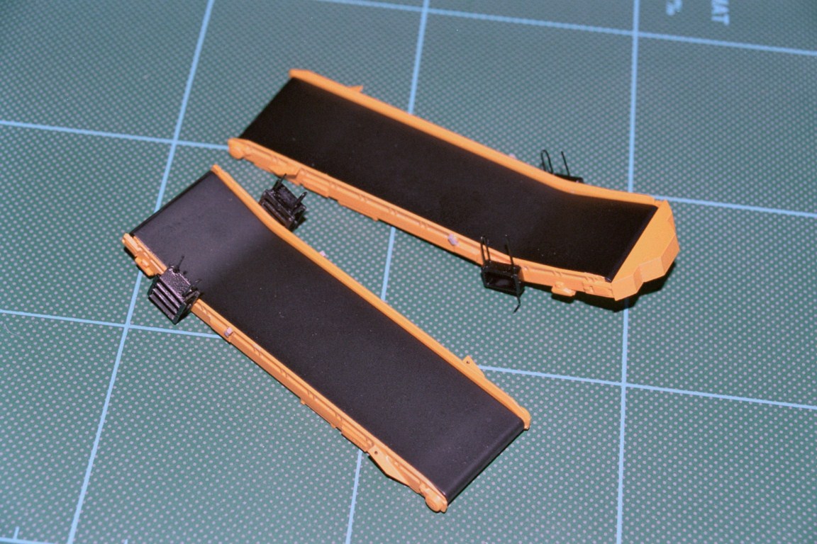

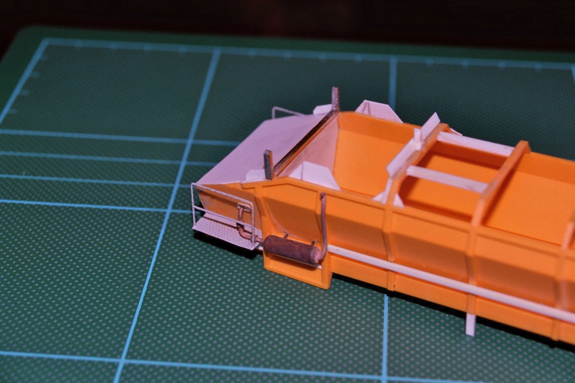

Salut, juste une petite relance pour proposer des clichés des VAD 40 Y:
Ciao. Philippe

Messagepar Readii94 » 15 Sep 2010 11:08

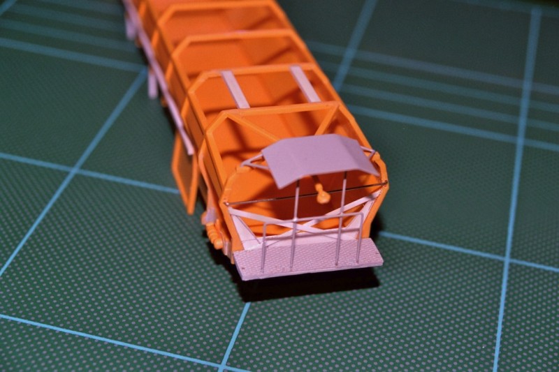

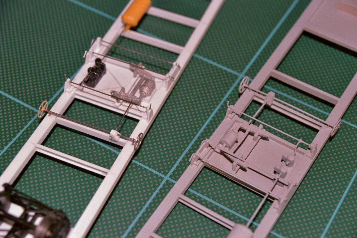

Une petite suite:
J'en rajouterai demain.

Messagepar Readii94 » 15 Sep 2010 13:02

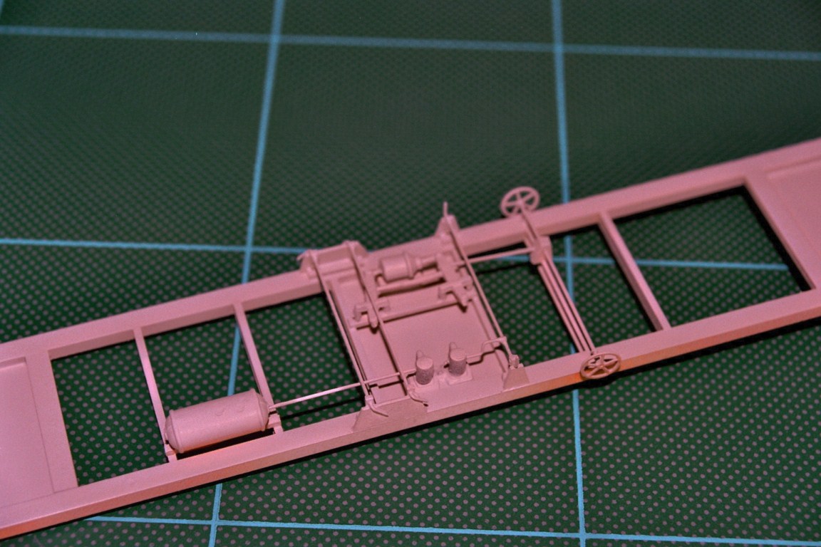

Bien, j'ai trouvé un peu de temps:
Ciao. Philippe

Messagepar Readii94 » 15 Sep 2010 13:03

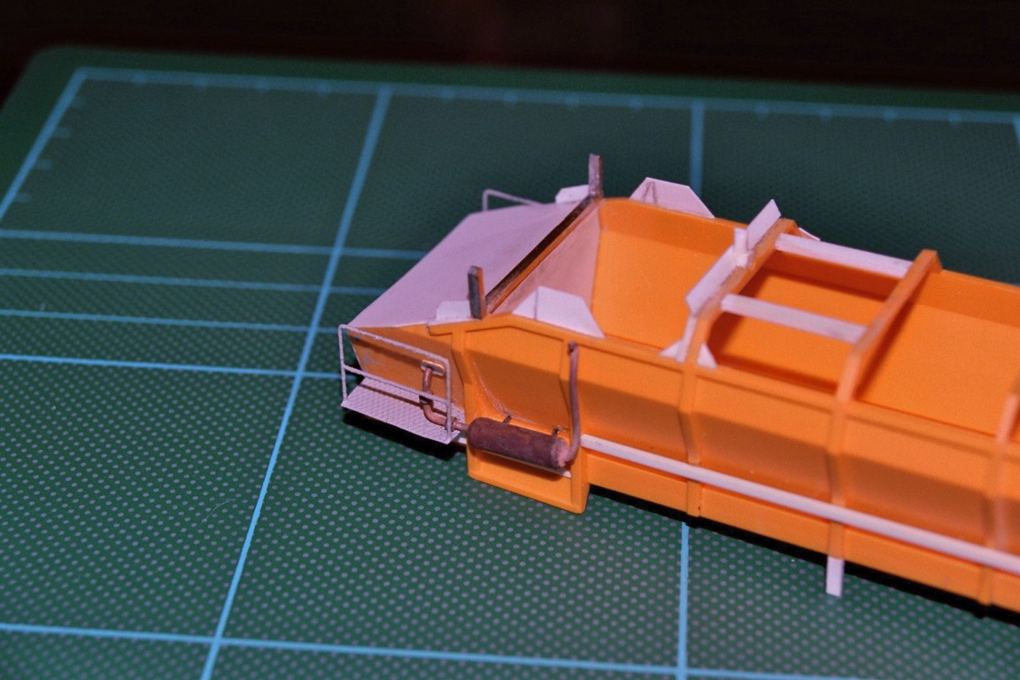

Une suite:
Ciao. Philippe
