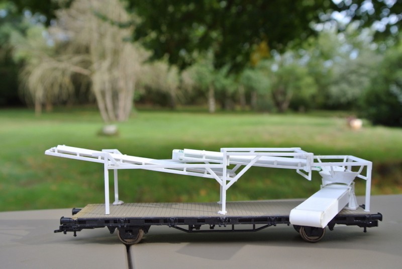

Messagepar Doug 78 » 03 Aoû 2017 08:23
Bonjour a tous
Pour Bruno
Serge

Messagepar Bruno PERES » 03 Aoû 2017 09:14
Bonjour Serge,
Merci :D et bravo :bravo:

Messagepar yoyo ttx 59 » 03 Aoû 2017 12:27
Salut Serge :coucou:
Très très beau début :bravo: :bravo: :bravo: :bravo: .
Vivement la suite ;) .

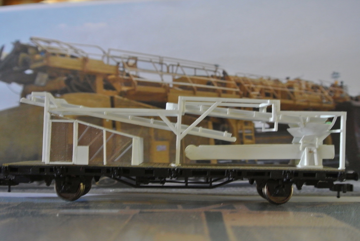

Messagepar Doug 78 » 04 Aoû 2017 18:25
Bonjour a tous
Réalisation de la cage de protection
Bon week end
Serge

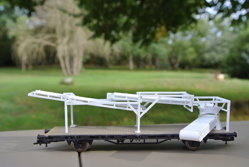

Messagepar Doug 78 » 04 Aoû 2017 18:26
J'ai oublié la photo

Messagepar yoyo ttx 59 » 04 Aoû 2017 18:42
Magnifique :bravo: :bravo: .
Doug 78 a écrit:J'ai oublié la photo
Mais la tu as oublié de faire " insérer dans le message " pour la photo ;) .
Re: Tapis canon ETF 506 - 9
Messagepar MFD59 » 04 Aoû 2017 21:37
:coucou: Serge,
Belle réalisation :bravo: :bravo: il est canon ton tapis :spamafote: :supercontent:

Messagepar Bruno PERES » 04 Aoû 2017 22:49
yoyo ttx 59 a écrit:Salut Serge :coucou:
C'est réparé ;)

Messagepar HOISTE59 » 05 Aoû 2017 10:48
Salut Serge,
Beau début, si tu as besoin de renseignements, n'hésite pas.
Amicalement, RV :coucou: :drunk:

Messagepar Doug 78 » 05 Aoû 2017 13:52
Bonjour Hervé
Je te remercie, pour le moment ça ce passe pas trop mal mon souci était le cône mais j'ai pris mon temps
Encore merci
Cordialement
Serge

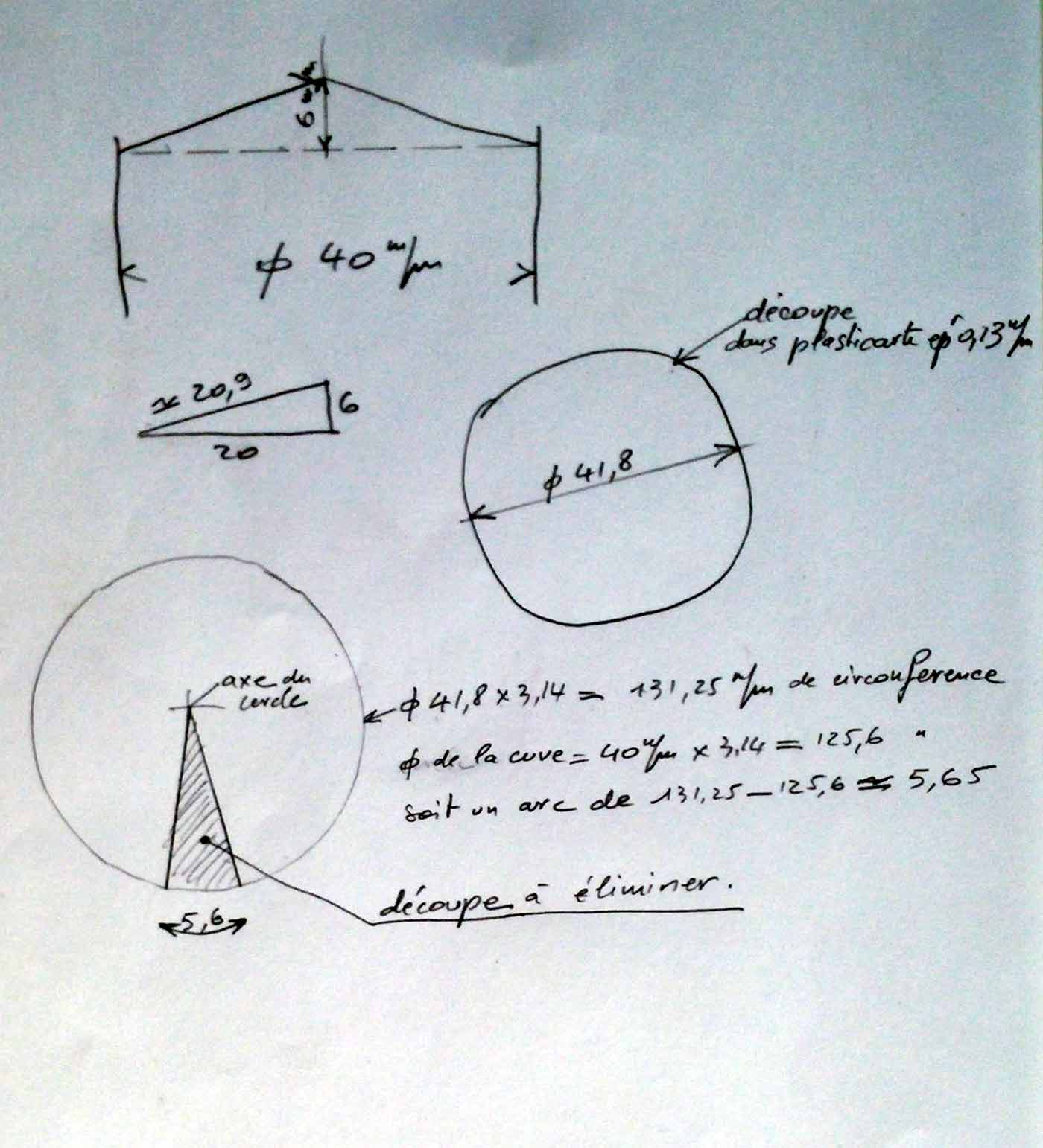

Messagepar Bruno PERES » 05 Aoû 2017 14:01
Bonjour Serge,
Une astuce trouvée sur le forum LR je crois.
Messages: 10040

Messagepar Doug 78 » 05 Aoû 2017 17:20
Merci Bruno
Pour cette explication
J'ai une question, dans la cage il y a un réservoir a gas oïl l'autre sert a quoi
et le coffre sert pour l'outillage
Merci
Cordialement
Serge

Messagepar Bruno PERES » 05 Aoû 2017 17:43
Les explications ne sont pas de moi, j'ai tout simplement copié le scan qui était sur le forum :oops: :oops:
Je ne suis pas certain de te donner la bonne réponse, mais d'après les photos dont je dispose, en plus du gros groupe électrogène à l'extrémité du wagon, je pense qu'il y a un deuxième groupe plus petit (en bleu) ainsi qu'une pompe hydraulique, plus une réservoir de gasoil.
Le gros groupe doit servir de générateur électrique pour les tapis du wagon ainsi que les tapis de 8 ou 9 WAC, le petit doit alimenter la pompe hydraulique pour les différents vérins du wagon.
Tout cela est à mettre au conditionnel car je n'en ai aucune certitude ... mais ça me semble plausible !

Messagepar yoyo ttx 59 » 05 Aoû 2017 17:46
Je viens de faire un tour sur le sujet du wagon réel .
Malheureusement il n'y a pas de photos qui montre mieux cette zone ( si je l'avais vu celui la , tu aurais un petit 150 photos minimum :spamafote: ) .
En plus je n'aperçois pas de vérins et j'ai un doute sur les câbles électrique ou tuyaux hydraulique :reflexion: .
Mais je pense que si il y a des vérins :?: , il y un groupe hydraulique .
Si il y a groupe hydraulique , il y a forcément un réservoir d'huile :siffle: .
Voila voila .
