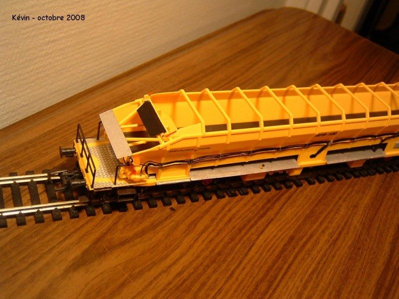

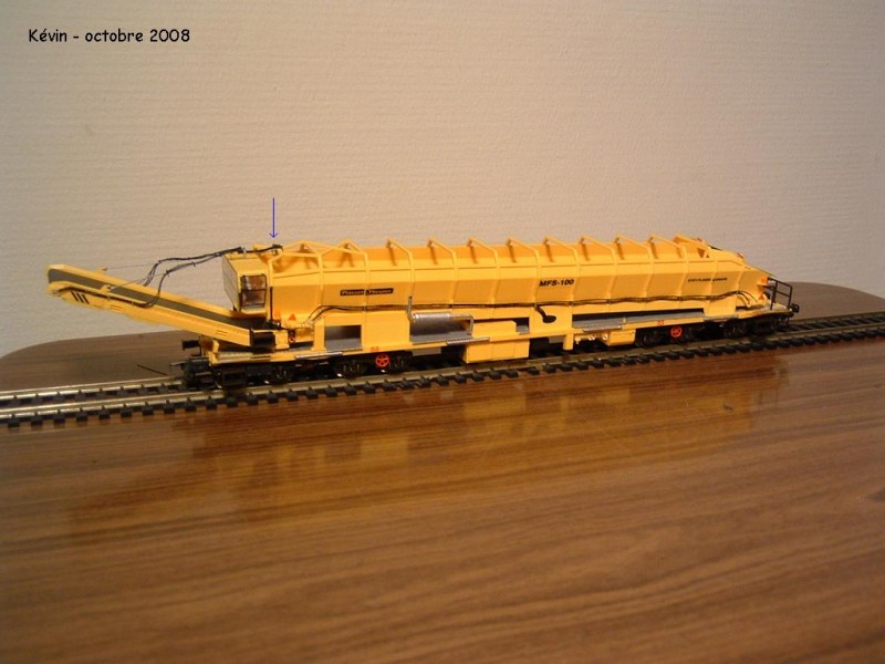

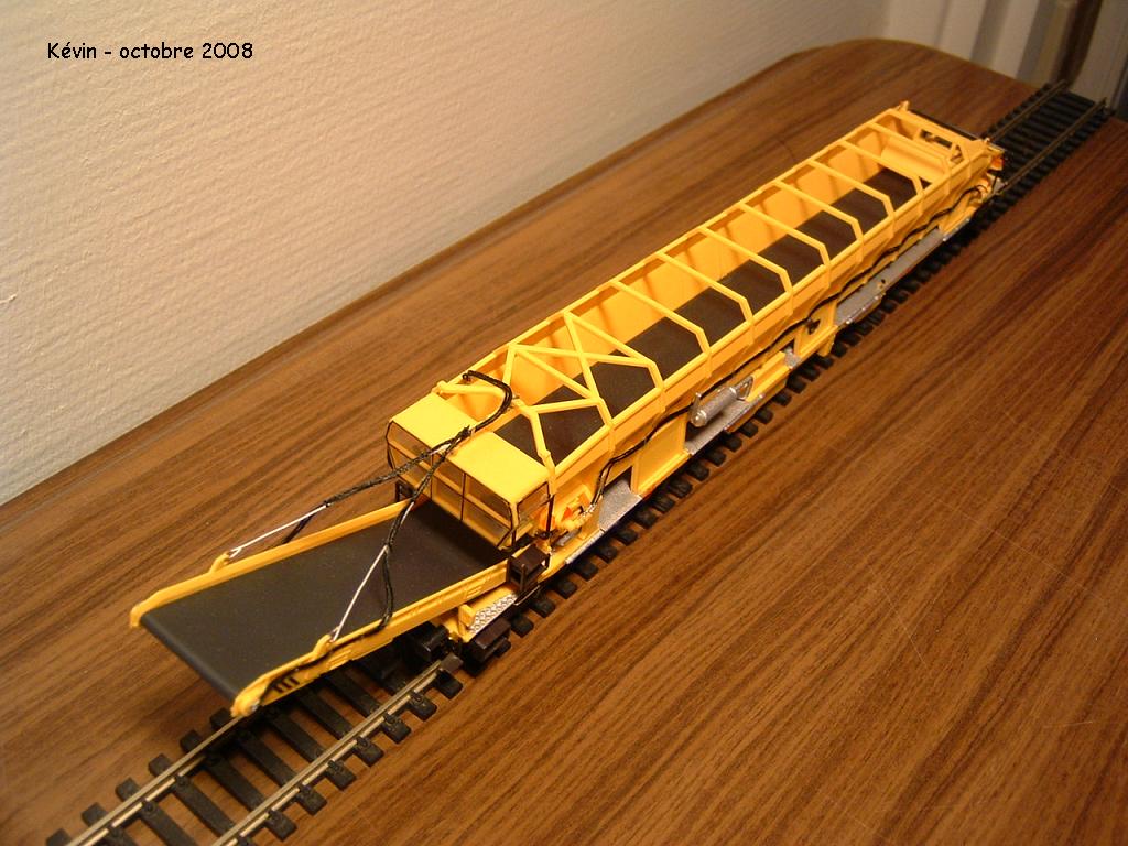

Voici mes petites améliorations sur le VAD MFS100 en kit de Kibri:

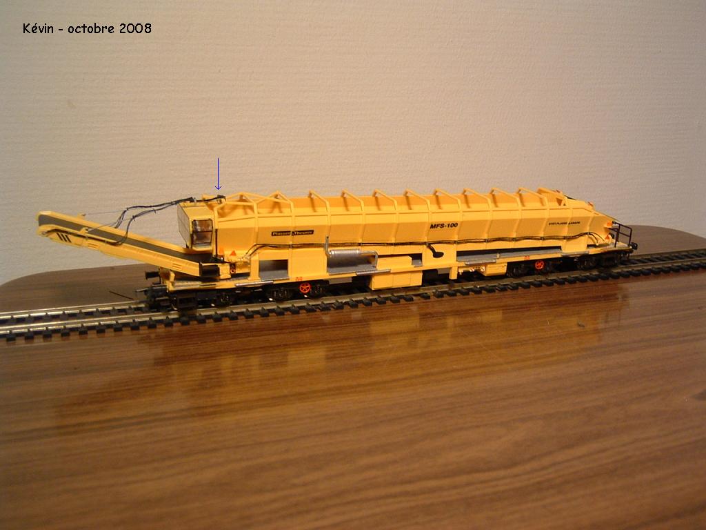

Première amélioration: changer l'axe de rotation du vérin tenant le tapis de sortie (ça tourne au niveau de la flèche bleu maintenant :wink: )

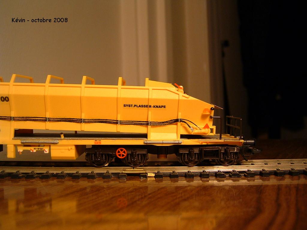

Système hydraulique reproduit à l'identique (fait avec du simple fil de couture)
Le tapis de sortie à aussi son système hydraulique, et la cabine est affinée (même s'il faudrait la refaire entièrement)

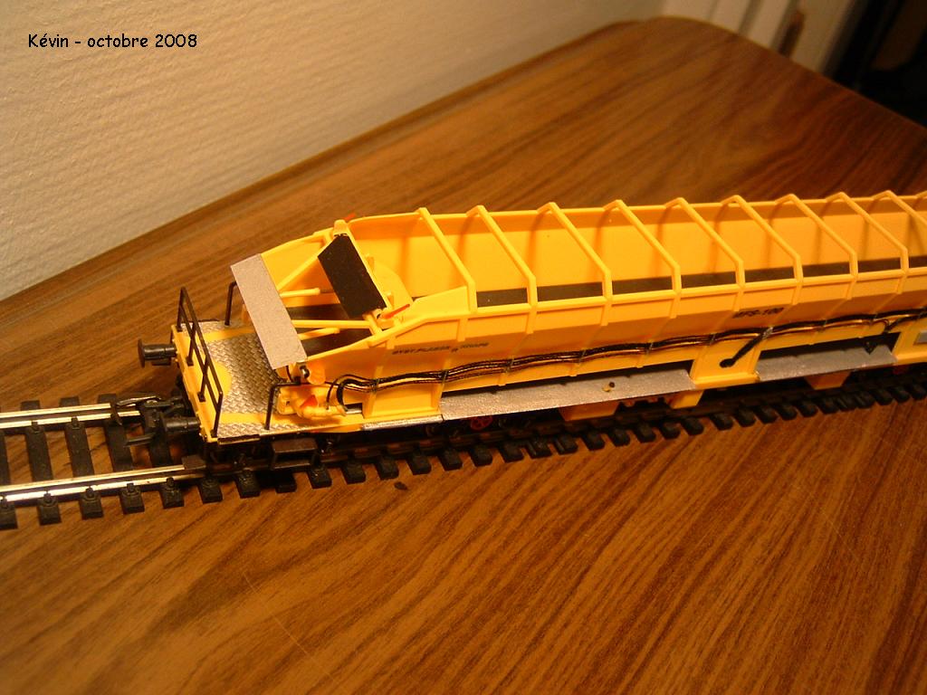

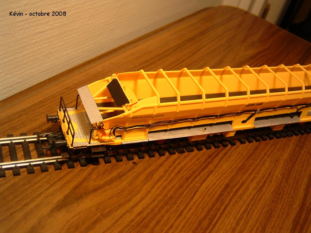

L'arrière de la benne a sa protection et son système d'attache du tapis précédent.
Réseau hydraulique reproduit de ce côté aussi, ainsi que ces pièces triangulaires rouges sur les moteurs du tapis principal.

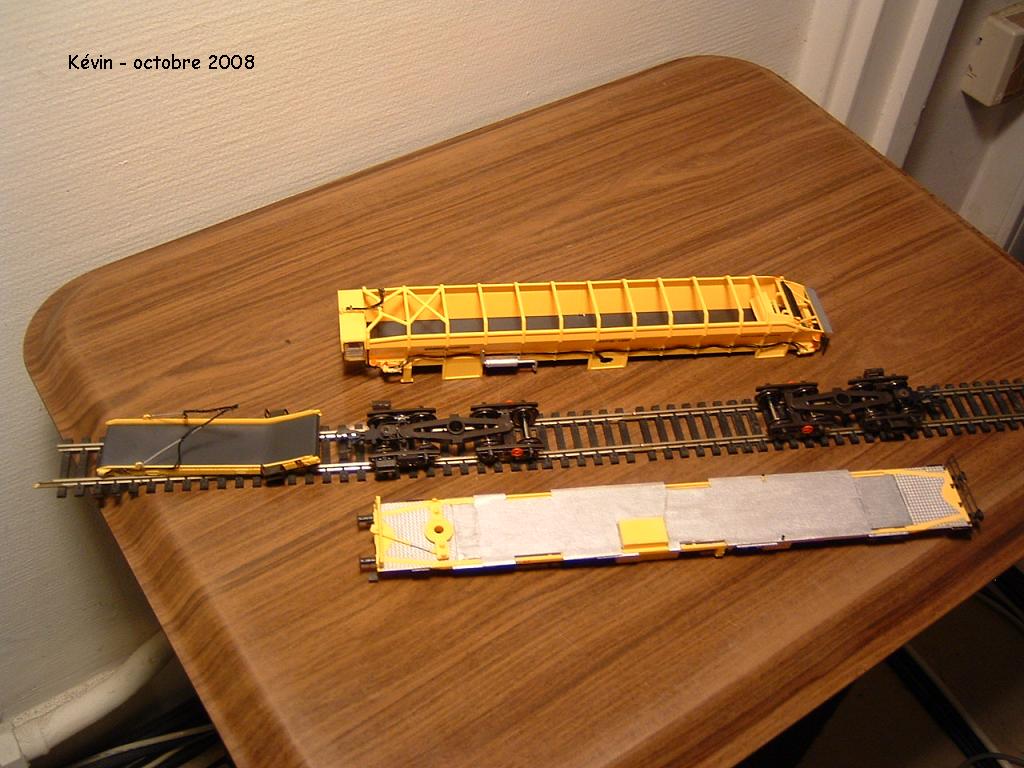

Le tout reste démontable :wink:
C'est pas encore le top parce que j'avais commencé à coller les pièces avant de me renseigner plus :oops:
Manquerai un coup de peinture pour l'intérieur de la benne et bien entendu un bon coup de patinage :)

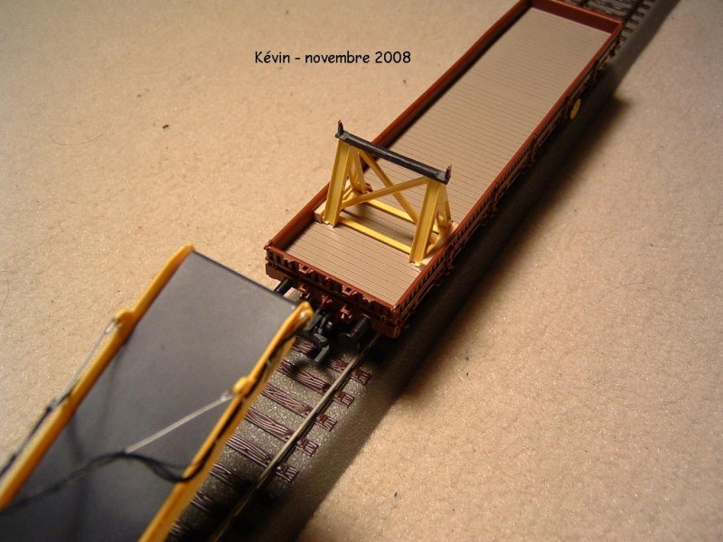

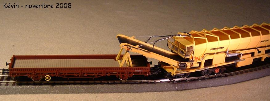

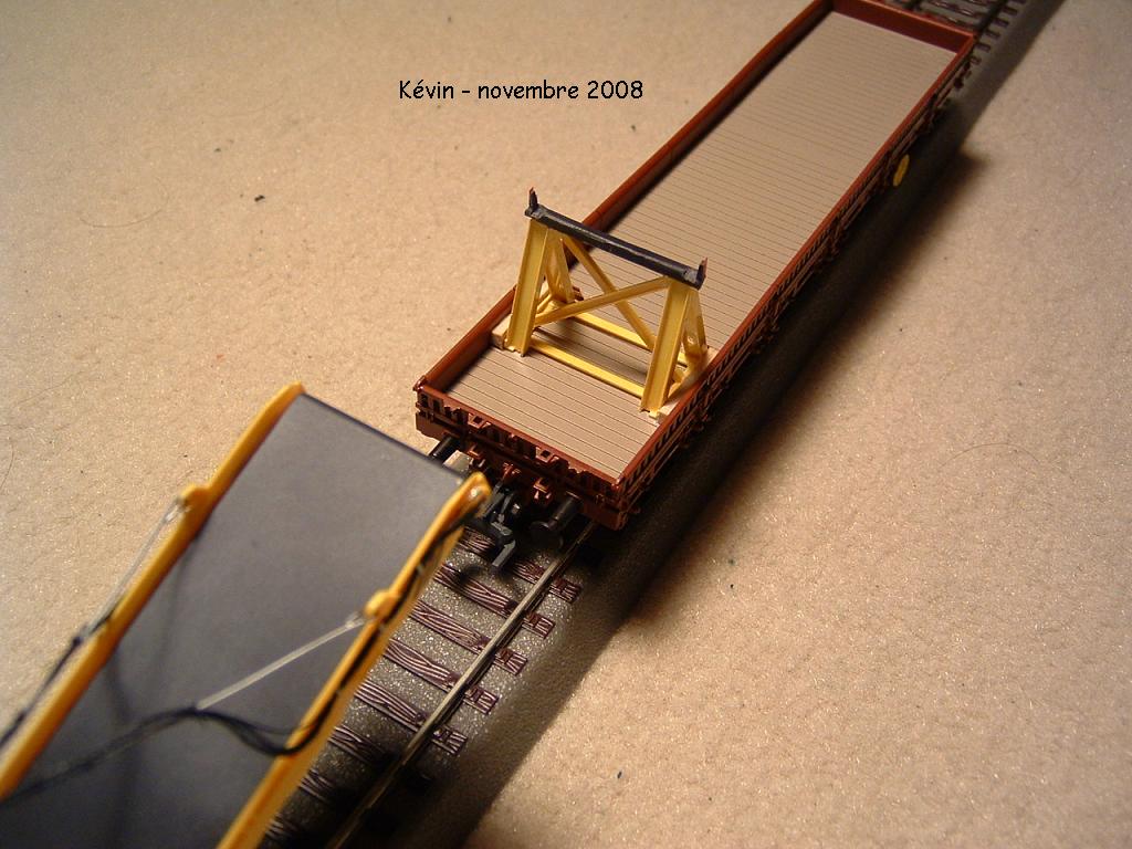

Et voici son wagon de protection:
Il joue bien son rôle de garder le tapis dans le gabarit, et qui sans lui, dépasserai sévère dans les courbes des réseaux :wink:
Le tout en Evergreen, sauf la partie noire qui est taillée dans de la chute de kits, et simplement calé sur le wagon (un Roco 46315).
