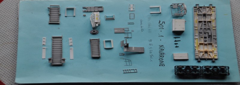

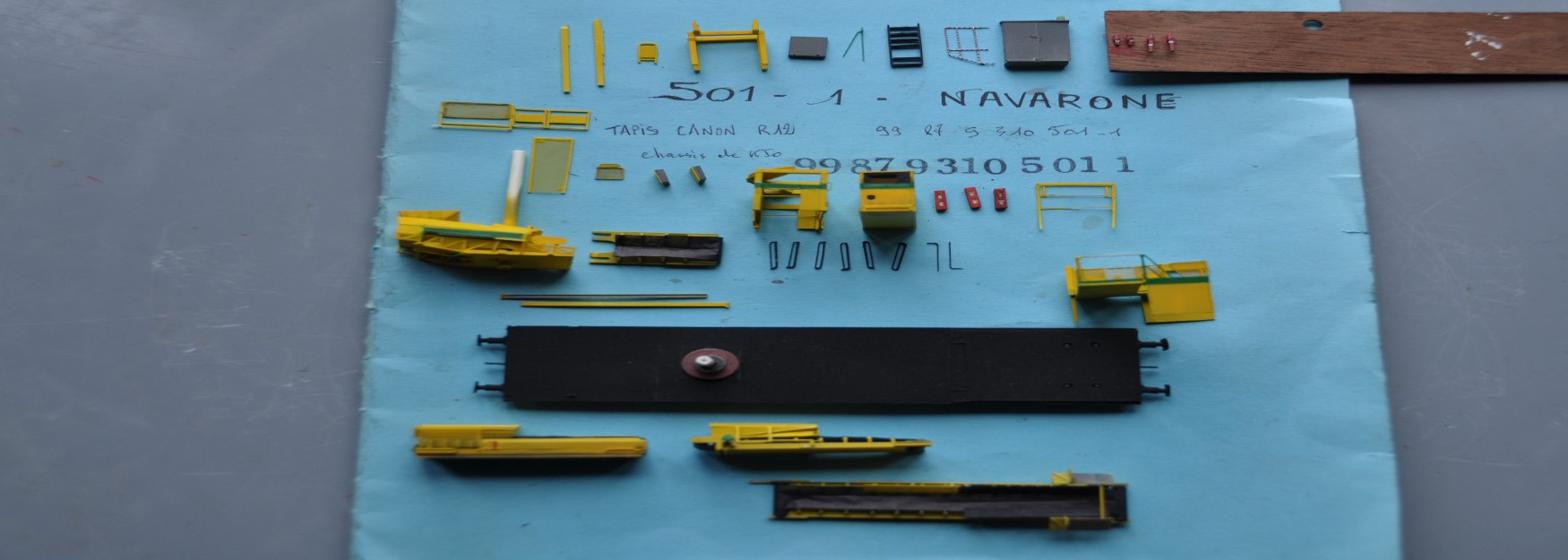

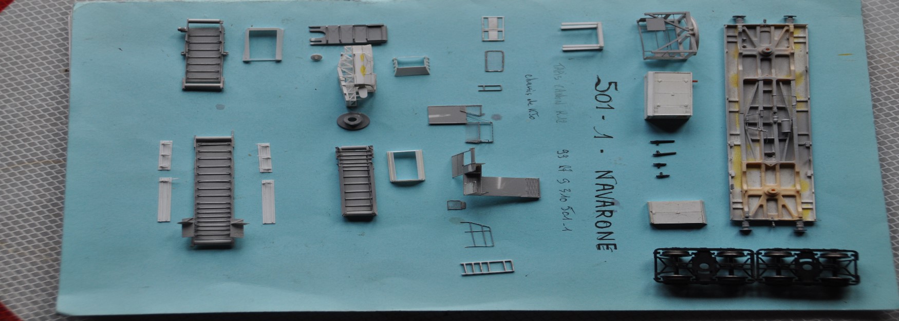

Je vous en parle depuis un moment,et suis en passe de montage final. Il me restera les décalques à poser, quand ils seront faits... :spamafote
Pour commencer, quelques vues en kit
.. :siffle:
Le tapis T2
Y'en a 4, je vous les fais dans le désordre, c'est plus marrant!

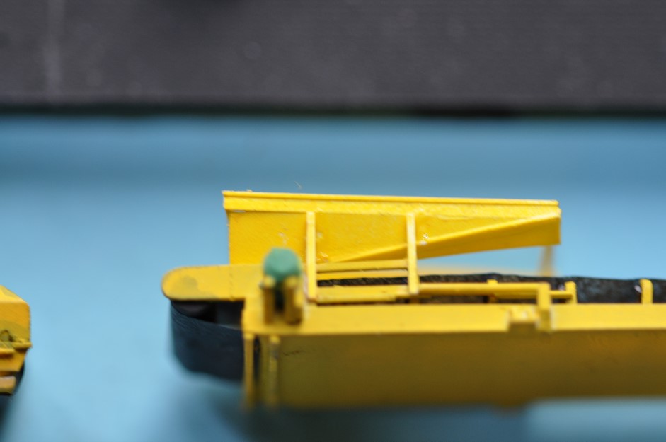

Le petit dernier, le plus complexe, TC4
Celui ci sera pivotant, avec son tapis rétractable fonctionnel.

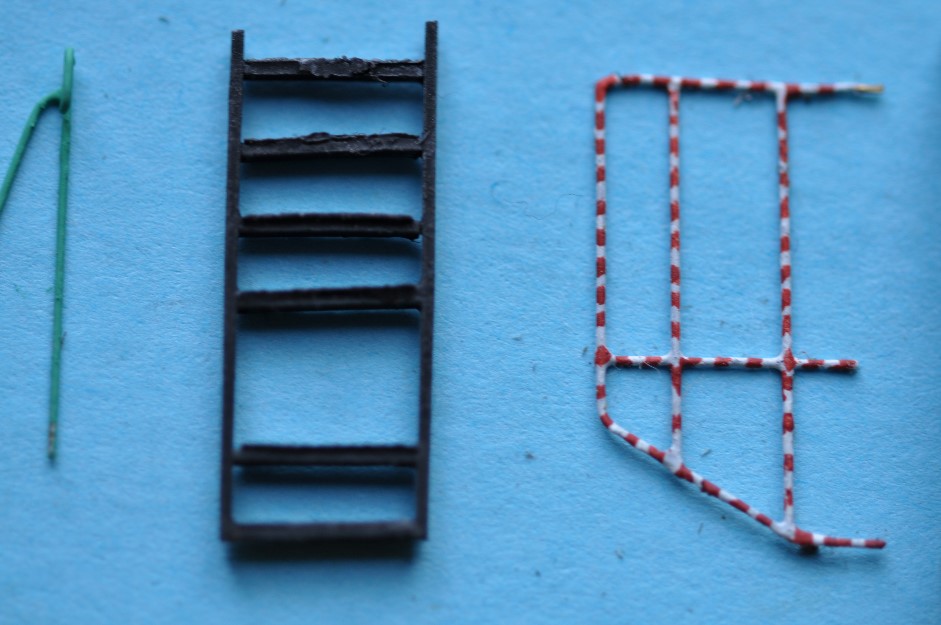

Une vue d'un peu plus près:
Quelques détails

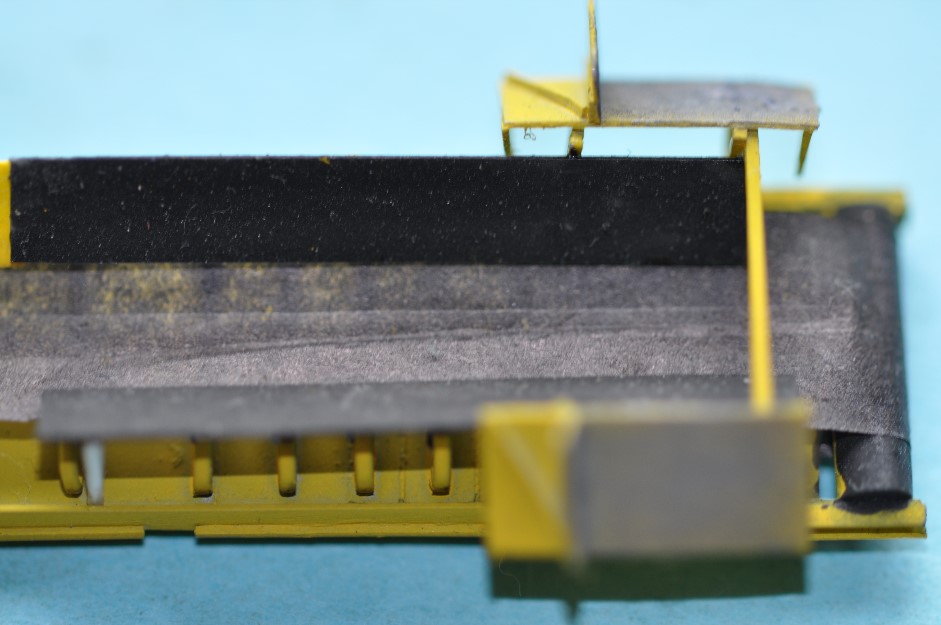

Messagepar HOISTE59 » 28 Avr 2019 09:58

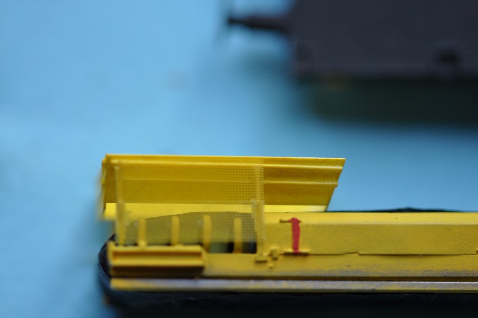

Réglage de la position des tapis
On continue, avec quelques vues du montage.

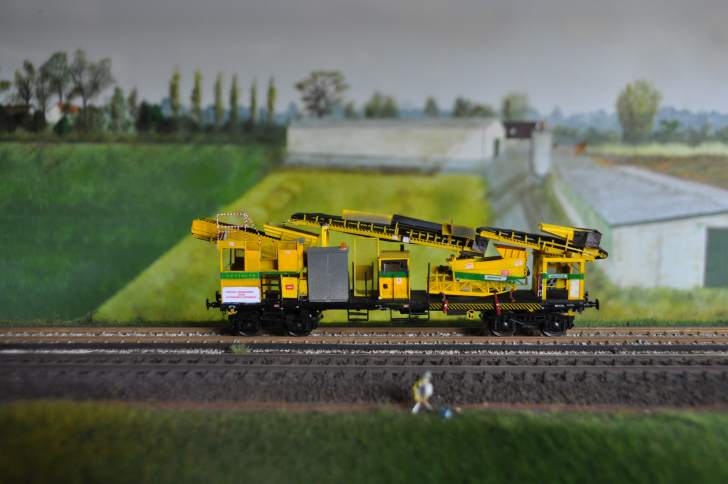

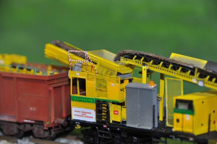

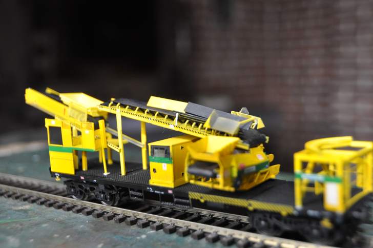

Allez, au boulot, les clichés promis hier sont faits:

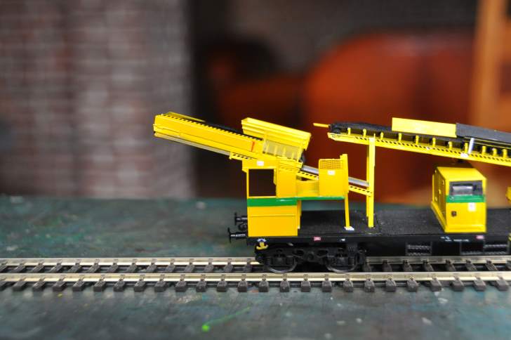

manquent quelques décalques, et la patine.
Navarone 1.JPG (35.47 Kio) Vu 9441 fois

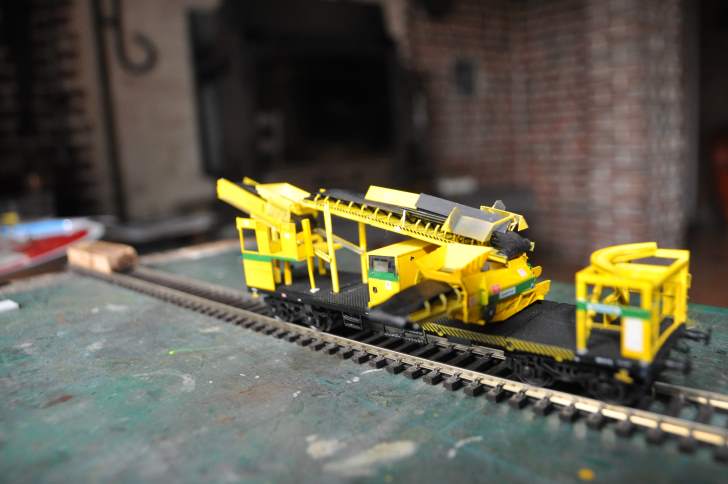

On va le mettre en situation, çà parle plus qu'un long discourt.

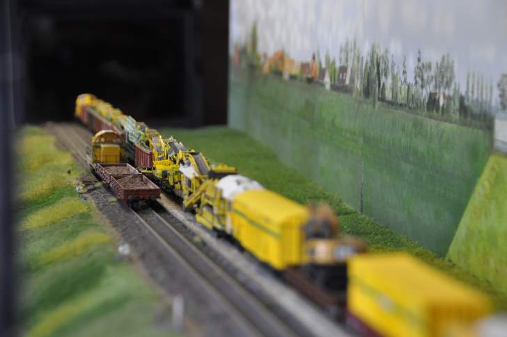

Dans sa rame

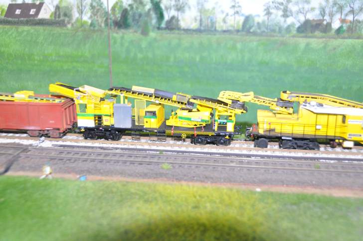

derrière un F28
Navarone 12.JPG (32.45 Kio) Vu 9441 fois

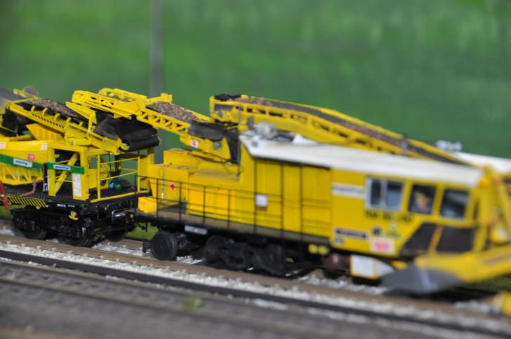

Z'avez remarqué, il bosse là!

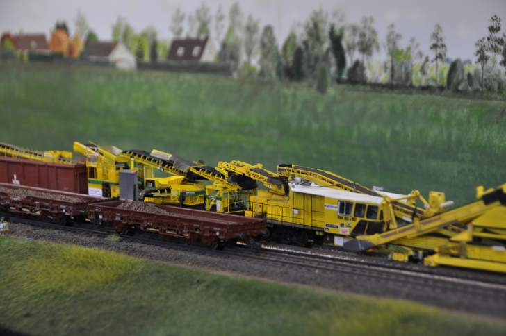

Juste devant la RM80.
Navarone 11.JPG (36.45 Kio) Vu 9441 fois
Oui, je sais, c'est pas la bonne dégarnisseuse, je me suis déjà expliqué là dessus…!!! :ange:

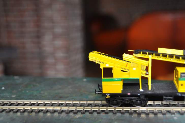

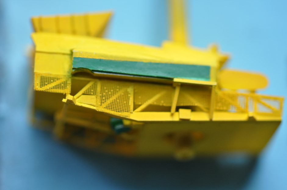

Voici maintenant les fonctionalités…
Chargement latéral
C'est trop loin? Alors on se rapproche:

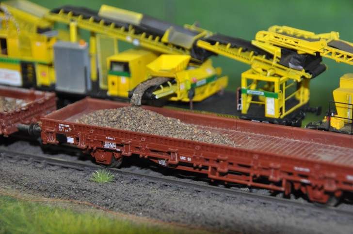

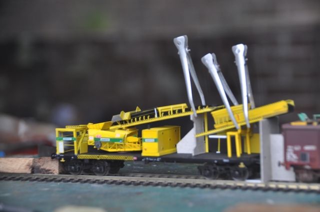

sous un autre angle
Navarone 6.JPG (36.99 Kio) Vu 9441 fois
on zoome encore
Navarone 5.JPG (45.94 Kio) Vu 9441 fois

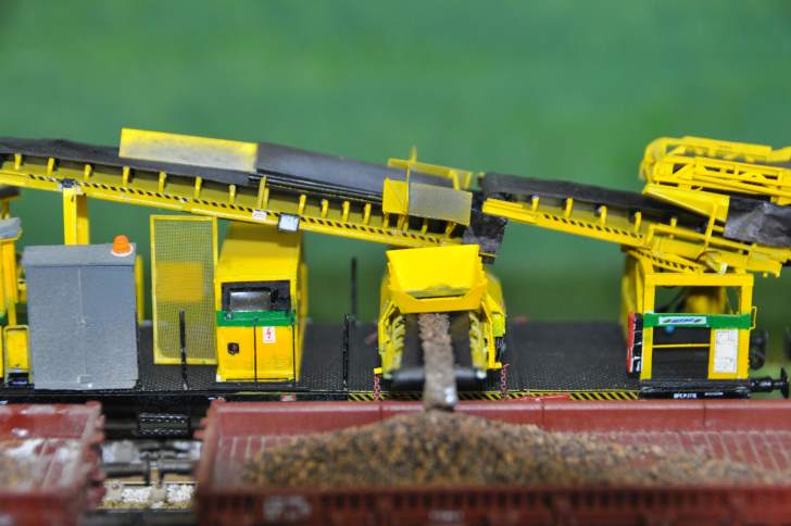

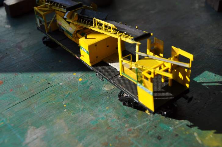

Cà y est, on est en face
Navarone 4.JPG (40.97 Kio) Vu 9441 fois
Les plus pointilleux d'entre vous auront remarqué que j'ai oublié le ballast en amont.Rassurez vous, çà vient... :langue02:
