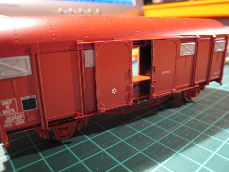

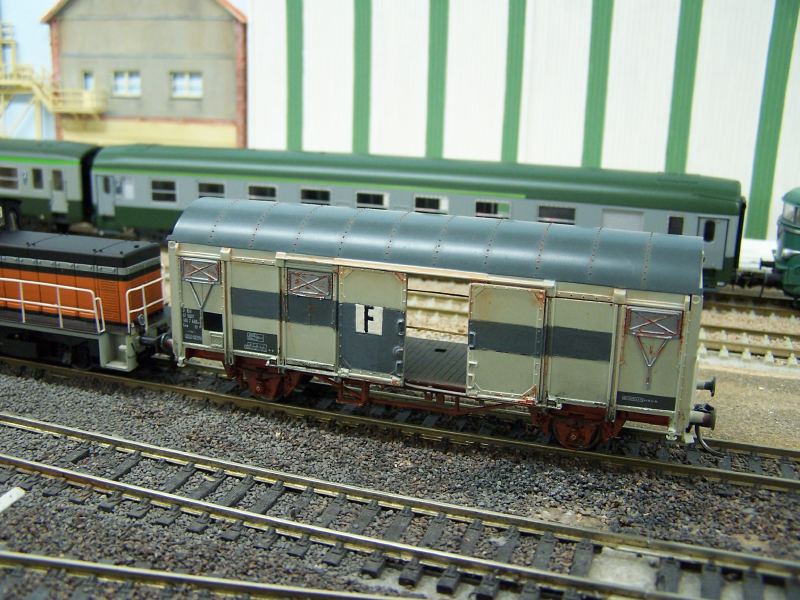

en réponse à MAXIB ci-joint photos wagon pilote réalisé sur la base d'un article paru dans loco revue

merci pour les photos,
cette réalisation est en première liste des mes futures travaux.
dans quel Loco Revue se trouve cette article ?
il ne me reste plus qu'a trouver deux ou trois wagon roco pas cher :lol:

J'ai par ailleurs réalisé un autre de wagon pilote pour train de chantier de la SNCF sur la base d'un fourgon standard D de chez JOUEF. Une de mes premières réalisations; cette transformation était paru dans un article de Bernard CIRY dans les colonnes de RMF. Je ne dispose pas de l'article

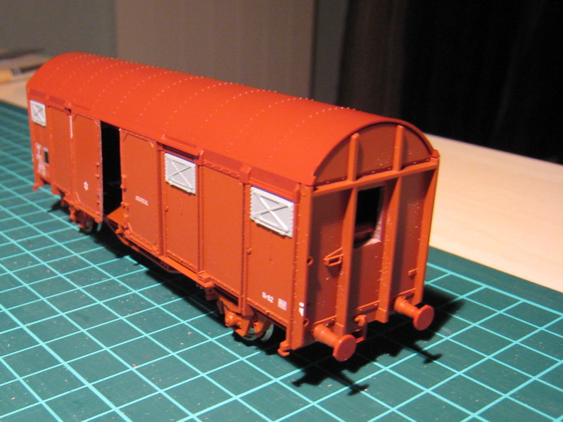

J'ai commencé la construction de mon wagon Pilote.
Les porte latérales sont découpées, j'ai réduit l'épaisseur de celles-ci ainsi que celle qui sont restées fixes. les ouvertures des fenêtres d'extrémités sont également faite.
Arnaud : est ce que tu peux me dire quelle peinture tu as utilisé ?
Merci d'avance

Messagepar POINT KILOMETRIQUE 60 » 20 Mai 2009 21:36
bonjour maxiB
Il est toujours satisfaisant de voir avancer son projet, et le tiens s'amorce déjà bien
Pour ma part j'avais utilisé le wagon SERMAN gris pour notamment éviter la reprise des zones de marquage déjà réalisées. J'utilise de la peinture de marque HUMBROL. Je pense que la teinte la plus approchante est le gris clair numéro 28, que tu pourras toujours diluer avec du blanc mat. Quant au gris foncé j'ai repris la teinte préconisée dans l'article, le numéro 27.
Bonne continuation.

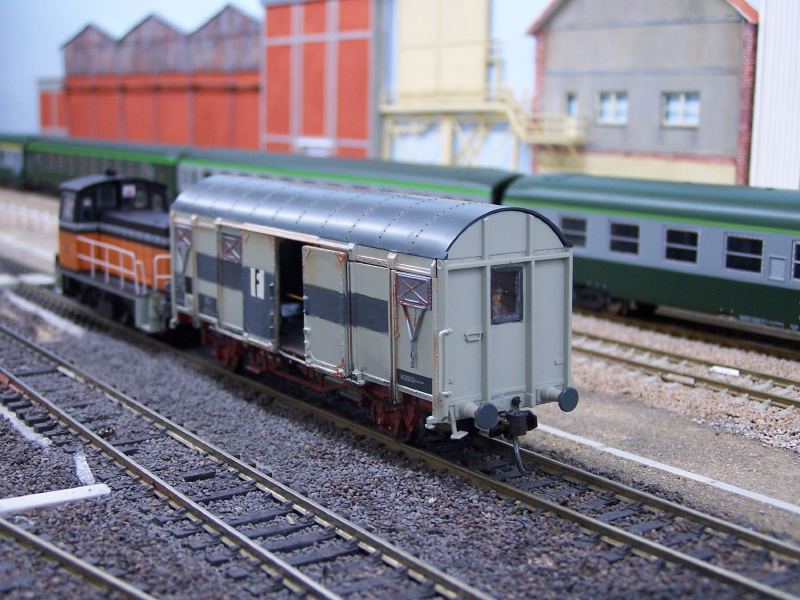

Messagepar oioid » 29 Mar 2014 10:26
sympa ce petit wagon pilote,
peut il etre utilisé seul ou il fait partie d'une rame?
et pourquoi les porte latérale sont ouverte?

Messagepar alainpyro » 29 Mar 2014 10:34
il sert a abriter le personnel lors de longs refoulements de rames, les portes sont souvent ouvertes car il ne transporte rien que du personnel, qui a la flemme de fermer les portes (enfin, en été :lol: ), d'ailleurs une rambarde existe derrière la porte par sécurité pour le personnel.
donc en général, il est placé a l'extrémité de la rame, à l'opposé de l'engin moteur

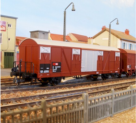

Ce wagon couvert peut il faire l affaire?

Messagepar Bruno PERES » 29 Mar 2014 11:34
Ce wagon est suisse. Je ne sais si les wagons pilotes existent en Suisse, mais pour la France, seuls des ex Gs et des ex Gbs sont utilisés à ma connaissance.

Messagepar oioid » 29 Mar 2014 13:46
et sans prendre compte des marquage qui seront suprime pour etre remplace par d'autre plus conforme?
C'est surtout pour le prix pas trop élevé que je me posais cette question
pourriez vous me mettre des liens de wagon plus conforme et pas trop cher :oops:

Messagepar Bruno PERES » 29 Mar 2014 15:37
Je ne sais s'il s'agit d'un Electrotren ou d'un Piko, mais le Piko est le moins cher sur le marché en dehors de certaines occasions. Tu devrais pouvoir en trouver aux "couleurs" de la SNCF.

Messagepar yoyo ttx 59 » 29 Mar 2014 18:20
Salut Bruno :coucou:
Pour moi il s'agit du couvert Electrotren car les mains montoir sur le bout de wagon ne sont pas de simples moulages.
En plus le volant de frein et beaucoup plus petit sur le Piko.
Maintenant il est possible que oioid a réaliser quelques transformations.
Mais il y a plusieurs petits détails identiques a l'Electrotren ;)

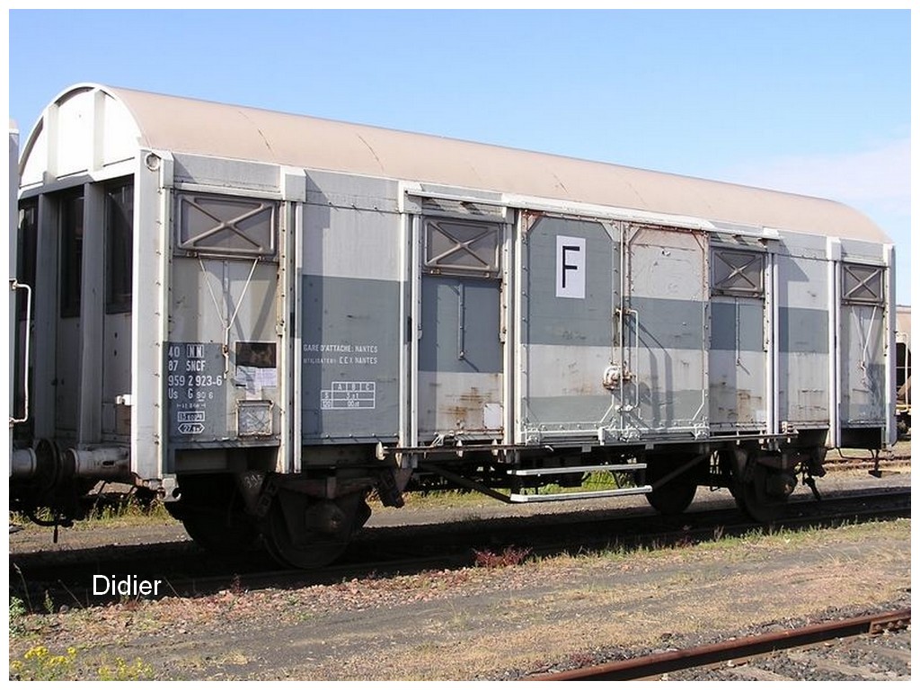

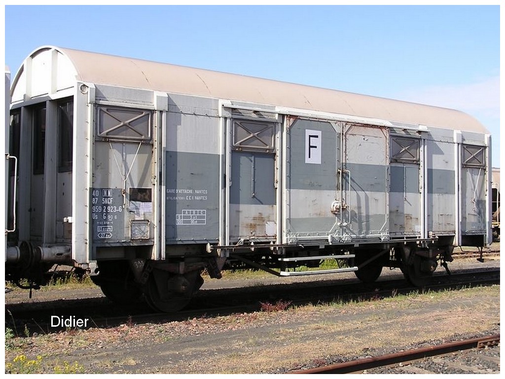

Messagepar Didier » 29 Mar 2014 18:45
Attention; ces fourgons freins n'ont été réalisés qu'à partir de couverts ex.SERNAM - Gos 70 6 ;)
