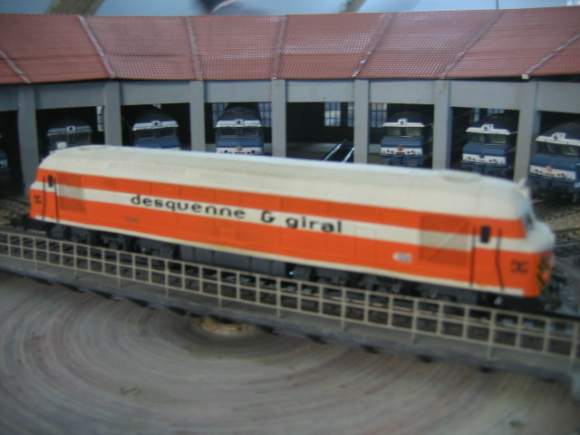

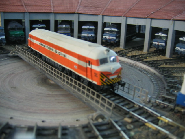

Photos prises sur le réseau de Diesel41 un ami du club du CMFM Le Mans ( la locomotive est à lui)

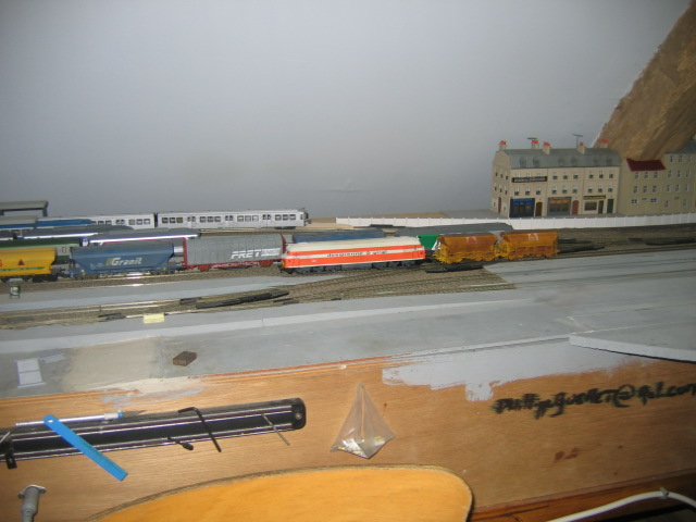

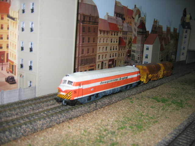

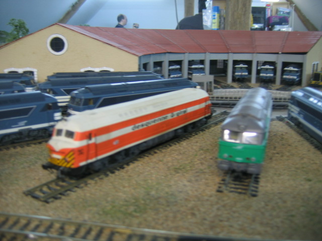

Quelques photos supplémentaires

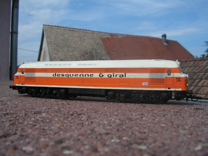

ma mienne a moi :lol:

j'ai vue ta photo de ta CC80001 alainpyro, je voudrais savoir comment tu as mis l'attelage court sur cette machine car pour l'instant je n'ai pas reussi a trouver un compromis satisfesant.

il s'agit d'un support (roco?) avec un trou de vissage ( genre les boitiers nem que tu trouve sous les wagons a essieux jouef) mais a la place du boitier nem il y a une découpe en trapèze dans laquel est glisser un attelage court roco prévu pour ça (réglage en hauteur). j'ai percé le support pour passer un fil de laiton horizontal qui fait office de resort pour ramener le support dans l'alignement. les supports son fixé par une vis auto-forante (faire un avant trou avant dans la résine)

j'ai entaillé les réservoirs (découpe en demi cercle pour la vis ) sur 3 mm.je n'ai pas la ref car ça date :roll: et c'est de matos acheter "un jour pour usage un jour peut-être"
