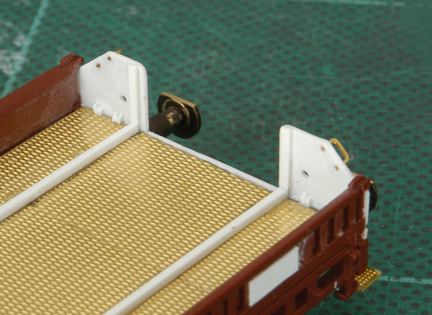

Tout d'abord, prendre un K50 Roco, ajouter en nombre les plaques (0,25 mm d'épaisseur) sur les ridelles sur lesquelles seront apposées les différents marquages. Supprimer ensuite une des ridelles d'extrémité tout en gardant le système de verrouillage de cette ridelle (désolé pour la piètre qualité de cette première photo, je ne possédais pas encore la matériel photographique adéquat ... comme disait Sheila d'après des propos de Coluche

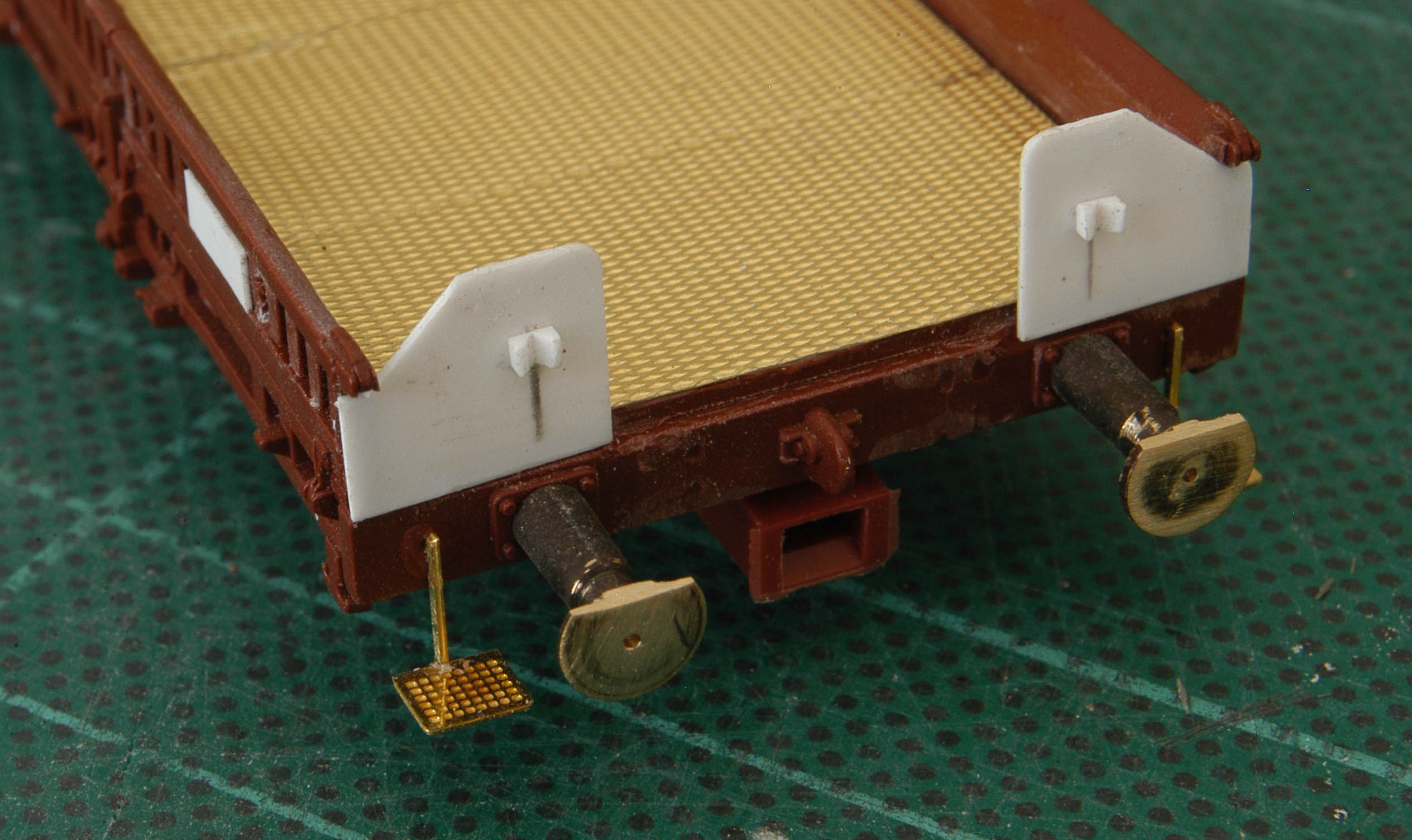

Ensuite, couvrir le platelage Roco avec de la tôle striée Decapod (très bon produit
) collée à l'araldite. Ajouter également tous les accessoires du châssis : portes étiquettes SMD, marchepieds (2 côté ridelle supprimée, 1 du côté de celle qui a été maintenue, pièces SMD), volants de frein (à déplacer de l'autre côté de l'essieu, pièce SMD).

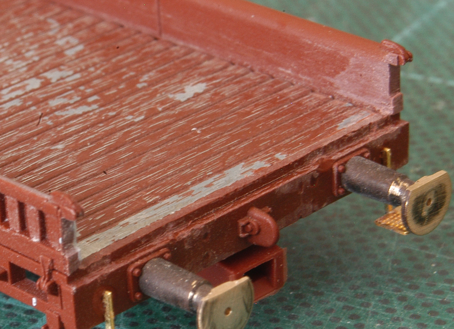

Poncer le dessus des tampons côté ridelle supprimée, puis réaliser les nouvelles ridelles en carte plastique. Ces ridelles se rabattent (en réalité seulement
) sur les tampons et sont raccordées à une rampe démontable qui permet de monter ou descendre la caleuse sans pour autant avoir besoin d'une quelconque grue.
) collée à l'araldite. Ajouter également tous les accessoires du châssis : portes étiquettes SMD, marchepieds (2 côté ridelle supprimée, 1 du côté de celle qui a été maintenue, pièces SMD), volants de frein (à déplacer de l'autre côté de l'essieu, pièce SMD).Poncer le dessus des tampons côté ridelle supprimée, puis réaliser les nouvelles ridelles en carte plastique. Ces ridelles se rabattent (en réalité seulement
