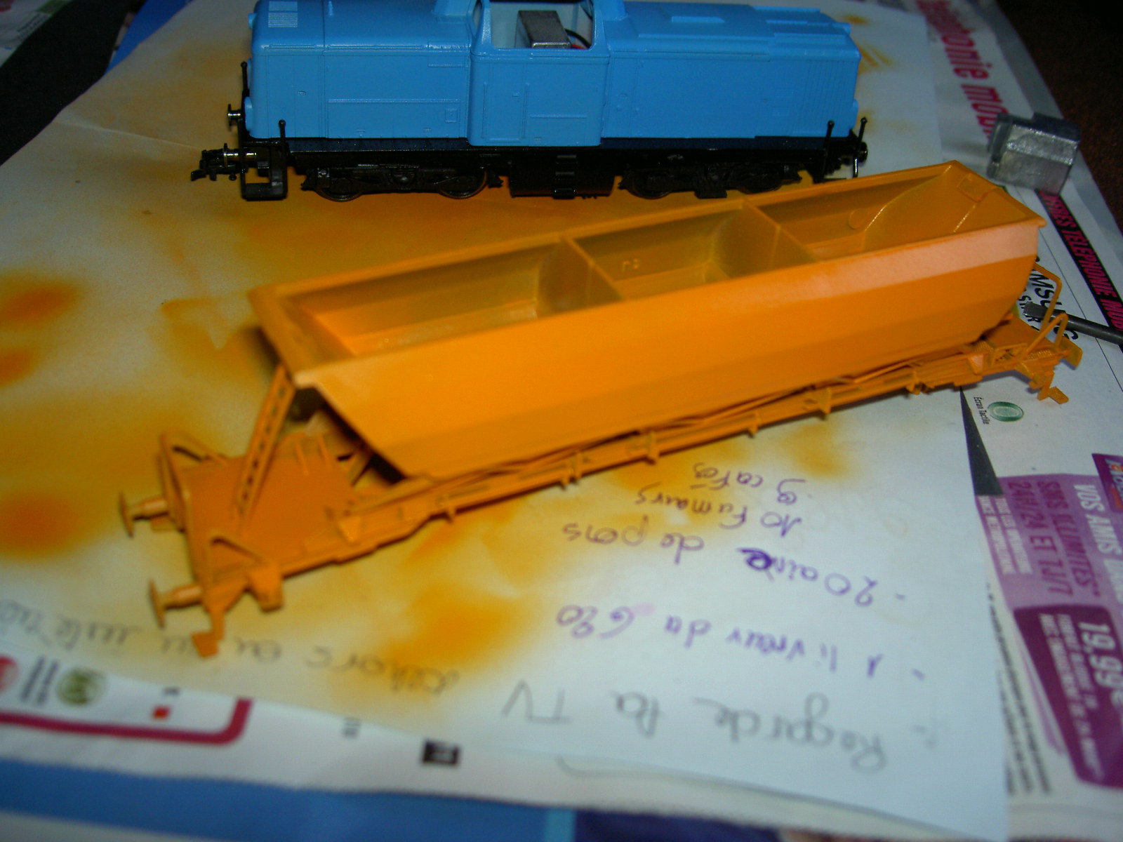

voici ma première trémie colas-rail (il m'en faut au moins une 20aine pour faire la rame complète qui passe sous ma fenêtre tout les soirs)
Il me reste à mettre les logos,quelque peinture, quelques écritures et modifier les attelages sur les bogies (pas compatible avec le loco que j'ai).

Salut, c'est le modèle Mistral dont tu te sers!?Merci.

nn c'est un model jouef, je les trouves entre 10 et 15€sur ebay!

Colas Rail ne possède que des trémies ressemblant au Jouef. Ils ne servent que pour le transport de granulats, ballast inclus puisque certains sont actuellement chargés d'alimenter le futur RVB Pau-Oloron. En revanche, ils ne peuvent servir pour le ballastage des voies car ils sont entre autre dépourvus de déversoirs adequats.
Certaines trémies "type Jouef" ont cependant été modifiés avec adjonction d'une plateforme sur chaque face latérale, sous châssis, avec déversoirs intégrés. Je crois que les premiers ont servi pour la construction de la LGV Est. Des photos ici.

voici la fin de la peinture: porte étiquette, crochets et les tampons

Il y a deux ou trois petites choses que j'aurai modifiées et simples à faire:
*des marchepieds SMD réf. 108
*échelle l'Obsidienne réf. 9039
*rambardes et mains montoires en maillechort.
C'est un peu dommage, ça aurait affiné le modèle Jouef.En plus, se décarcasser comme tu l'as fait le méritait.
