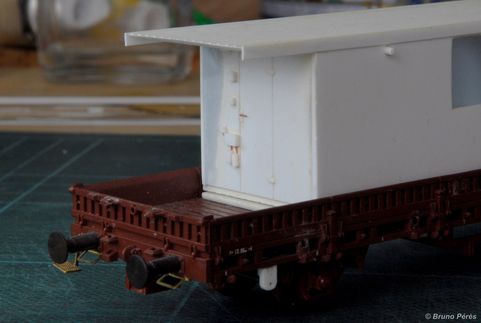

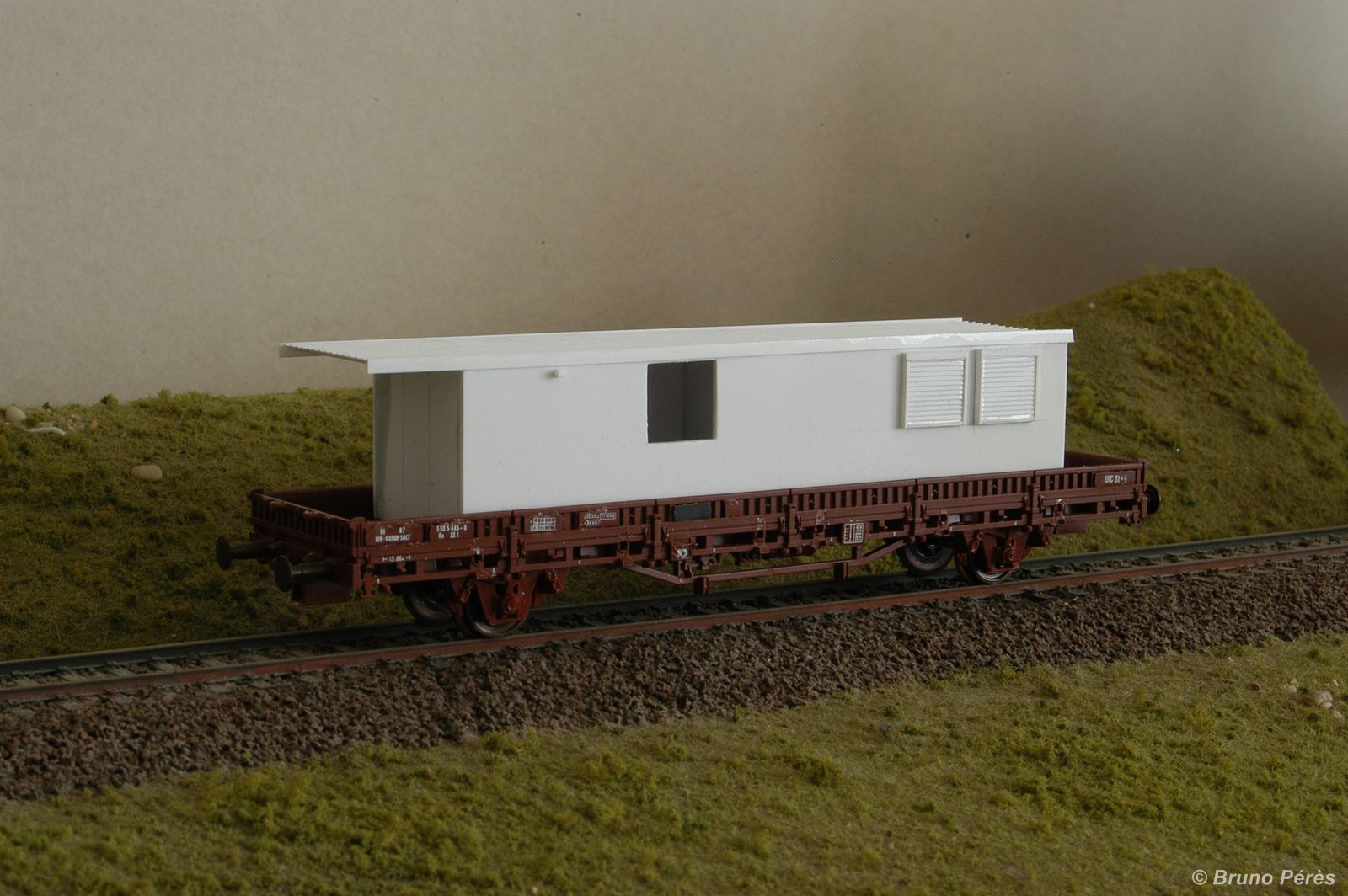

Voici un wagon plat porte bungalow de la suite MRT de Toulouse. Le vrai se trouve ici. Il va avec le wagon porte caleuse, lui aussi appartenant à la suite MRT toulousaine.

Messagepar jack59 » 14 Sep 2010 17:33
belle réalisation j'ai hâte de voir la suite
ou as tu trouver les dimensions du bungalow?

Messagepar Bruno PERES » 14 Sep 2010 17:39
Bonsoir Jacques,
Disons à vue de nez par rapport aux photos de Nounours (j'en avais eu la primeur ;) ), en tenant compte des dimensions du wagon.

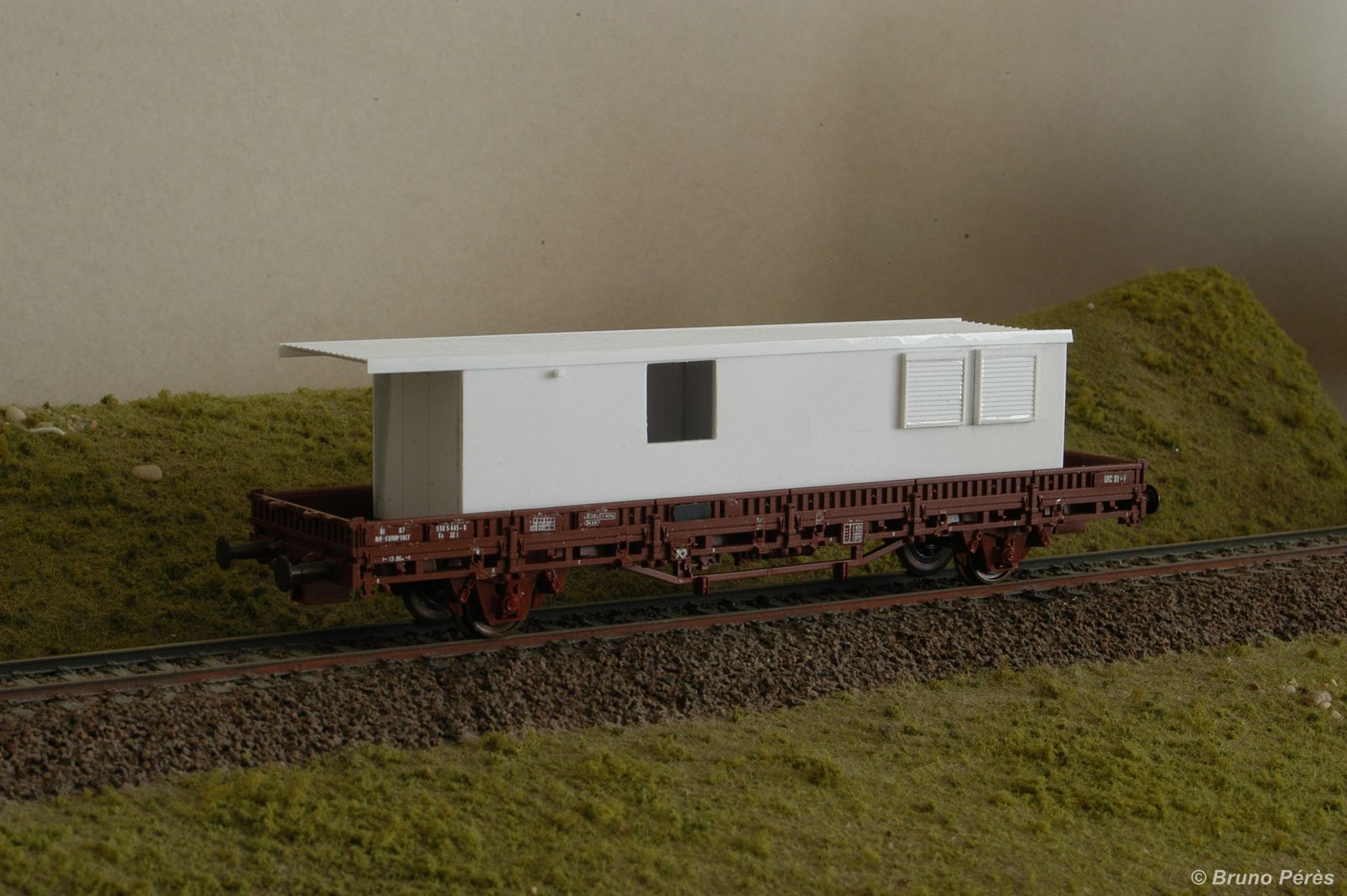

Messagepar Bruno PERES » 02 Nov 2013 11:17
Petite suite avec la reprise des travaux en parallèle de la construction de la caleuse BR1T. L'ensemble composera la suite MRT toulousaine qui a priori n'existe plus aujourd'hui.

Messagepar vic17 » 03 Nov 2013 08:35
salut Bruno le bungalow il est en carte plastique ? :?:

Messagepar Bruno PERES » 03 Nov 2013 09:40
Bonjour Victor,
Absolument :!:

Bonsoir Bruno :coucou:,
Belle réalisation :bravo:. Qu'as tu utilisé comme référence pour le toit du bungalow stp?

Re: [HO] Plat porte bungalow - Suite MRT de Toulouse
Messagepar Bruno PERES » 08 Nov 2013 19:02
Tu nous ramèneras des photos de l'atelier et de l'expo ;)
Pour la référence Evergreen, il s'agit du 4542, Board & Batten (espacement de 1,9mm entre chaque nervure).
